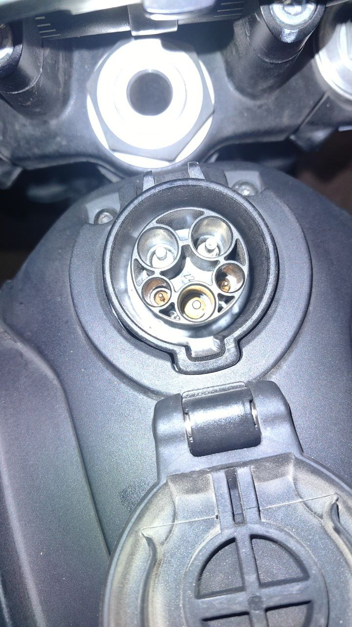

masti hat geschrieben: So 28. Sep 2025, 10:20 Also, das war nix. Kabel war jetzt über eine Stunde am Chargetank und 230V. Keine Reaktion. Dann wieder Standardkabel an Onboardlader: Laden geht sofort los.
Könnte natürlich auch das Kabel sein. Durchmessen?
Und ich könnte ne Ladestation für Typ 2 suchen und da mal anhängen.
Mist...
Aber wenn tatsächlich Pins fehlen? Bei mir sind ja nur die drei. Ein fetter, ein dünner und der spezielle, der tiefer sitzt.
Verstehe ich nicht ganz.
Wie läuft das denn da an ner Ladestation, wenn da volle Power geladen werden soll.
Könnte mal bitte jemand mit Chargetank ein Foto einstellen, wo man alle Pins sieht?
Ich sehe auf deinem Bild drei graue Pins (Nulleiter, Phase 1, Phase 2). Der Vierte graue fehlt für die dritte Phase. Damit fehlt genau die Phase, die der Chargetank bei meiner SR/F benutzt.
Wurde beim Umbau wohl vergessen.
Die silbrigen sind Erdung und Steuerleitungen CP und PP.

Hier das Bild meiner Typ2 Buchse. ChargeTANK an SR/F von 2023.

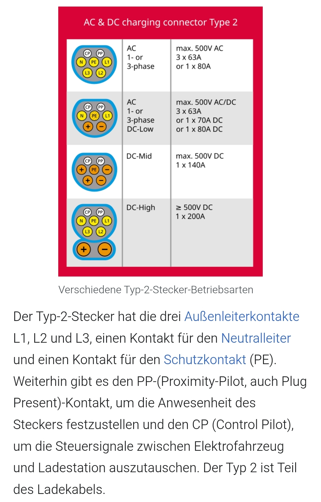

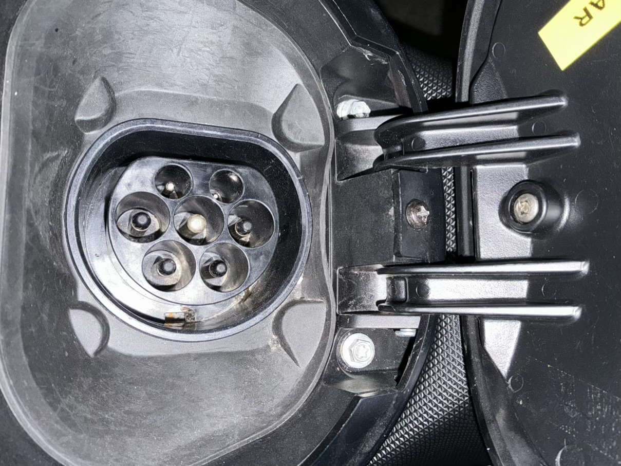

Laut Belegungsplan fehlen bei mir die Pins N und L1.
Sind links und rechts von der Mitte, wo der PE sitzt.
Dort sind anstatt Kontaktpins nur Plastikstifte.
Technisch gesehen kann also gar nicht über diese Buchse geladen werden.

STF2023 hat geschrieben: So 28. Sep 2025, 09:57 Fehlt da nicht der PIN für die dritte Phase??
Bei meiner SR/F mit ChargeTANK sind alle Pins da. (Vier graue, zwei silbrige plus ein kurzer silbrig)
Ja, bei den zwei Steuerleitungen sitzt ein Pin (Proximitypin) auch viel tiefer als der andere.
Das Foto ist vom Charge-Tank der Vorgängermodelle, nicht vom aktuellen S/DS Lineup. Meines Wissens war die nur einphasig ausgelegt. Ganz im Gegenteil zur FST Reihe, die mit RapidCharger (der heißt nämlich gar nicht mehr Charge-Tank) auf bis zu drei Phasen kommen.

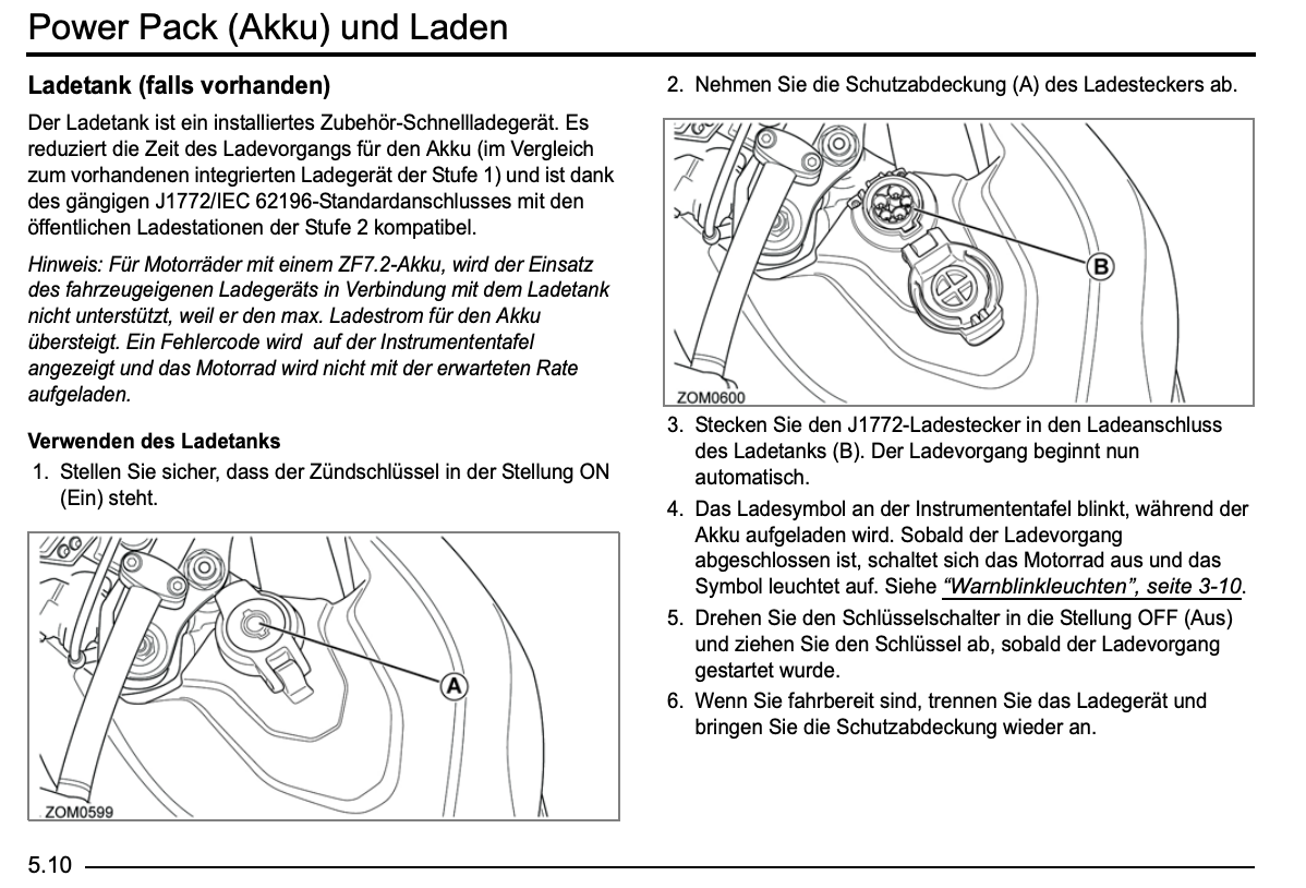

Zündschlüssel auf ON gewesen beim Ladestart?

Das mit der Zündung ON hatte ich auch probiert. Allerdings evtl. nicht lange gewartet. Akku ist jetzt auf 100 Prozent. Da macht ein nochmaliger Test ja keinen Sinn. Vielleicht fahr ich ein Stück und probiere das nochmal
Gesagt, getan. Bissl rumgefahren, ausgeschaltet. Bissl gewartet (abkühlen?) Dann eingeschaltet und angesteckt. Etwa 5 min gewartet. Nix passiert.
Muss aber eine Aussage zurück nehmen. Ich hab mal die Buchse gereinigt und festgestellt, daß auf den Pins, die wie Kunststoff ausgesehen hatten, nur eine schwarze Schicht war. Mit Kontaktspray und Wattestäbchen wurde das einigermaßen sauber und jetzt sieht man, daß da auch Metall im Spiel ist.
Hatte mich schon gefreut, den Fehler gefunden zu haben. Aber Pustekuchen. Trotz gereinigter Pins keine Ladung.
Hab auch mal dazu dem Motorstopp ausgeschaltet.
Bringt alles nix. Was mich wundert: die Buchse sieht echt gebraucht aus. Jetzt weiß ich nicht mehr weiter und muss wohl die Reaktion vom Händler abwarten.
