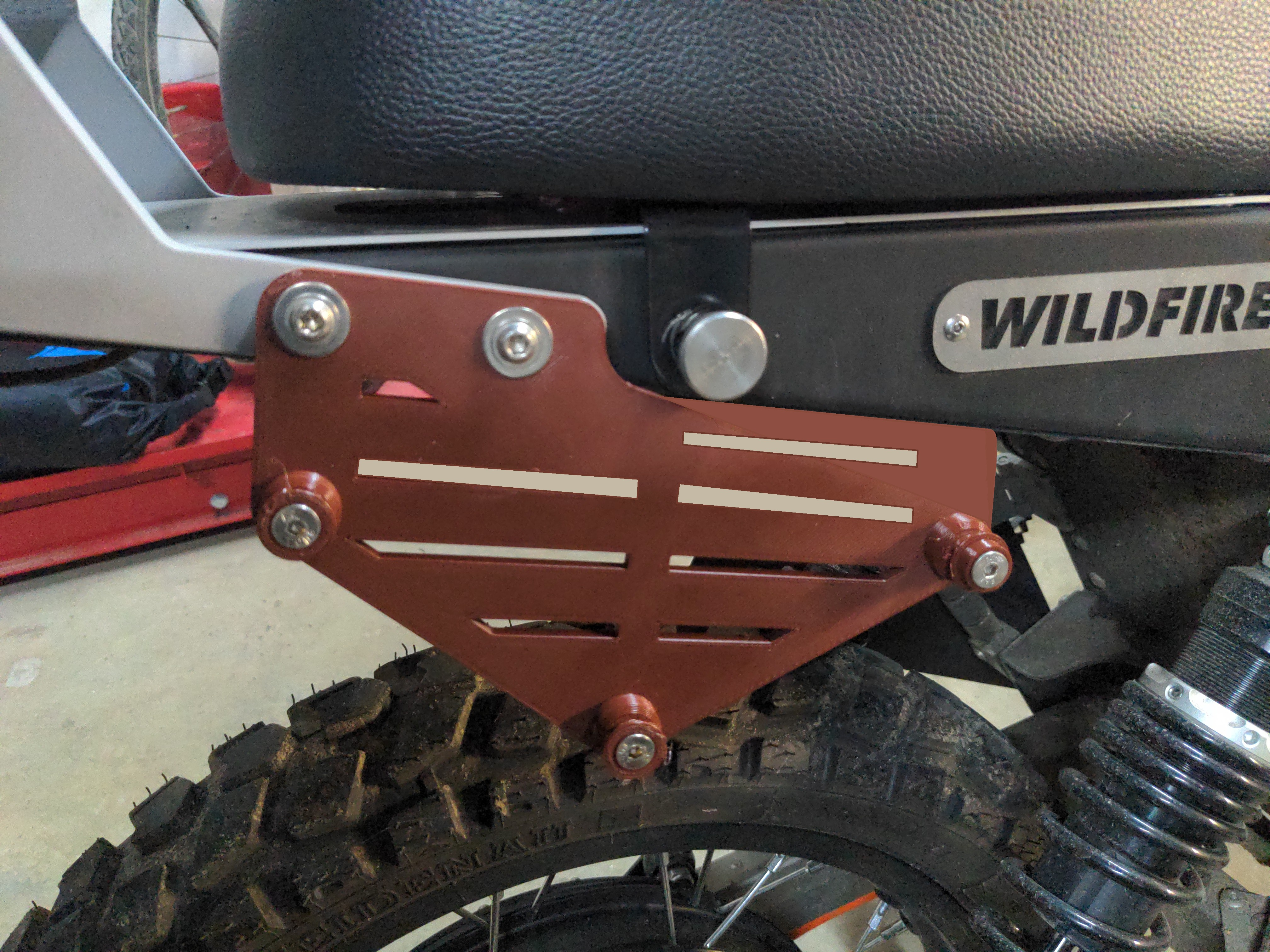

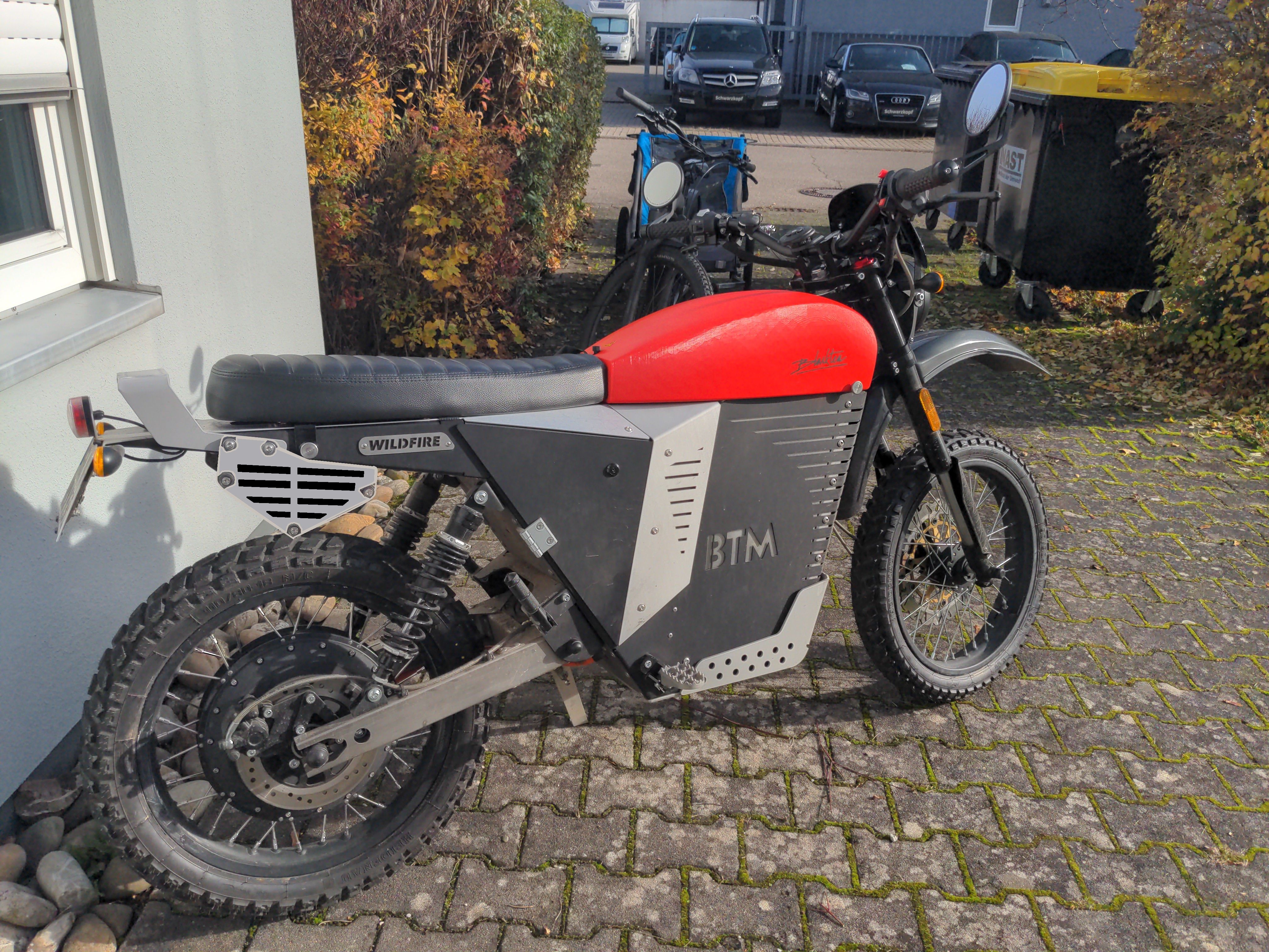

Dragoxx hat geschrieben: Di 11. Nov 2025, 07:34 Guten Morgen, ich würde mich auch dafür interessieren aber trotzdem würde ich erstmal den "black friday" abwarten. Kannst Du evtl. mal das komplette Motorrad fotografieren um es sich besser vorstellen zu können? Das Gewicht ist aber schon ordentlich.... :)
Bitteschön, noch der bisherige Stand mit Ausschnitten und ohne Schlitze:
Bin sonst nie ohne Taschen unterwegs, deswegen nur kurz in der Mittagspause fotografiert.
Es würde sicher auch dünner/leichter gehen, aber dann federt es wieder mehr und genau davon möchte ich weg. Die Träger der "etablierten" Hersteller sind auch alles andere als leicht :D

Ich habe mir deine Bilder mal genommen und etwas damit gespielt.
Ich hoffe das war OK.
Ich würde das Blech auf jeden Fall noch etwas an die Linien des Motorrades anpassen.
Ich bin mir nur nicht sicher, ob ich die Schlitze oder die größeren Ausschnitte besser finde.
Wenn das Blech etwas "luftiger" ist, wie bei den Ausschnitten, sieht es nicht so auffällig aus.
Kann aber auch an mein super Bildern liegen das es so komisch aussieht. :D

Dragoxx hat geschrieben: Mi 12. Nov 2025, 14:17 Ich würde das Blech auf jeden Fall noch etwas an die Linien des Motorrades anpassen.
Mir gefällt das hochgezogene nicht:
-Erfüllt keinen Zweck, dafür noch mehr Gewicht und mehr Kosten
-Solche Designentscheidungen sind sonst nicht am Motorrad zu finden: Der Heckbügel z.B. wurde auch nicht ausgeformt um ihn anzupassen
-sieht nur aus der einen Perspektive gut aus, von schräg oben sieht man weiter den Spalt
Mit mehr Schlitzen hat man keine direkten Verbindungen zwischen den Befestigungspunkten, brauchts zwar nicht, fühlt sich aber gut an. Kraftlinien, oder so.

RobZ hat geschrieben: Mi 12. Nov 2025, 16:25
OK das sehe ich ein. Ist auch immer schwer es sich vorzustellen.

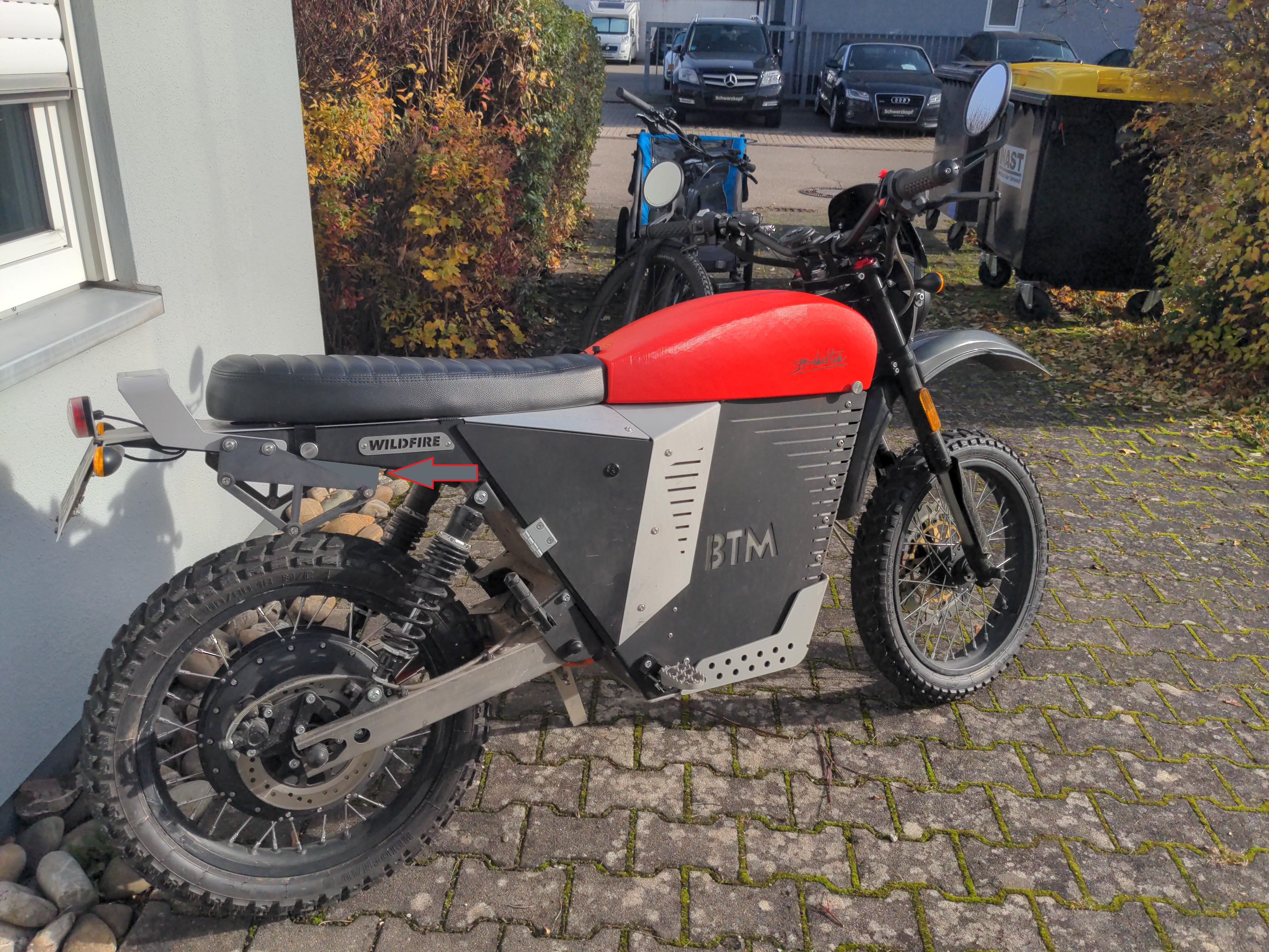

@RobZ mich würde interessieren wie die Wildfire mit den zwei Taschen von hinten aussieht. Hast du da vielleicht auch ein Foto?
RobZ
Beiträge: 238
Registriert: Mo 28. Apr 2025, 13:49
Roller: BTM Wildfire Performance 3,3kW
PLZ: 97
Tätigkeit: Schrauberkönig
Allwetterfahrer
Rennfahrer
Re: Kleinserie Seitentaschenträger für die Wildfire, SLC-kompatibel
Beitrag von RobZ »
iain hat geschrieben: Di 2. Dez 2025, 10:49 @RobZ mich würde interessieren wie die Wildfire mit den zwei Taschen von hinten aussieht. Hast du da vielleicht auch ein Foto?
So:

Hmm,
dieses rote Rücklicht sieht echt Scheiße aus mM.
