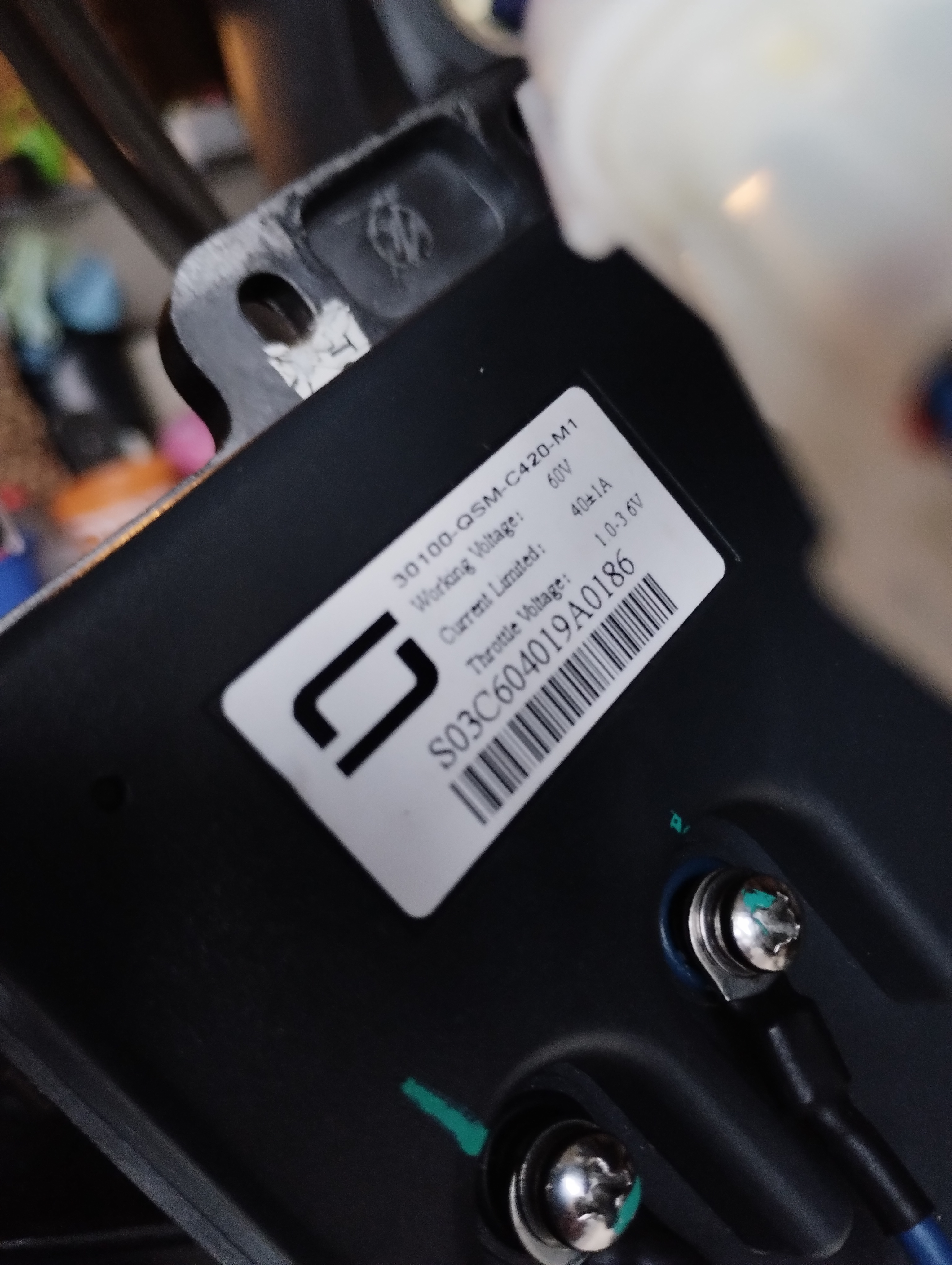

Ich habe mir heute die Strecke zwischen Controller und Tacho mal genauer angesehen. Ich kann daran keine Beschädigungen erkennen.
Die Kabel an dem Stecker zum Controller sind alle in Kleber verpackt. Da wackelt nichts.
Ansonsten sind die Bilder von Controller und kabeln abgehängt.
Was ganz "interessant" war. Wenn ich das Moped ohne Controller angeschlossen starte, ist es der gleiche Zustand wie mit. Es wird auf dem Tacho der Akkustand angezeigt, aber keine Reichweite oder Gang. Blinker Fernlicht etc funktioinieren alle noch.
Seht ihr mehr als ich?
Grüße, J

Gute Fotos, das sieht wirklich ordentlich aus. Kannst du das andere Ende beim Display auch noch mal aufnehmen? Vielleicht lässt sich das Massekabel identifizieren und messen.
Ist der andere Kabelbaum gleich?
