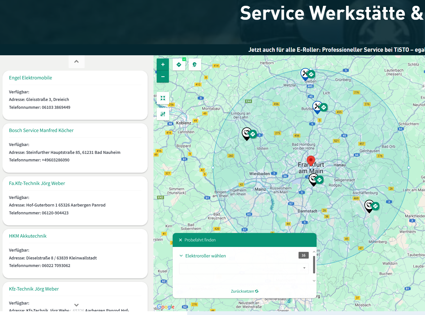

NeuHier123
Beiträge: 66
Registriert: Mi 9. Aug 2023, 00:51
PLZ: 60306
Re: Neue Reifen Sunshine 6.0
Beitrag von NeuHier123 »
Laut Webseite von Tisto sind es ja insgesamt 75 Partnerwerkstätten.
Wurde zwar schon zu genüge darüber berichtet, dass viele dieser Partnerwerkstätten nicht existieren, bzw. die Werkstätten gar nicht wussten, dass sie als Partnerwerkstätten gelistet sind, aber versuch doch mal dein Glück.
https://tisto.net/service-werkstaette-haendler/
