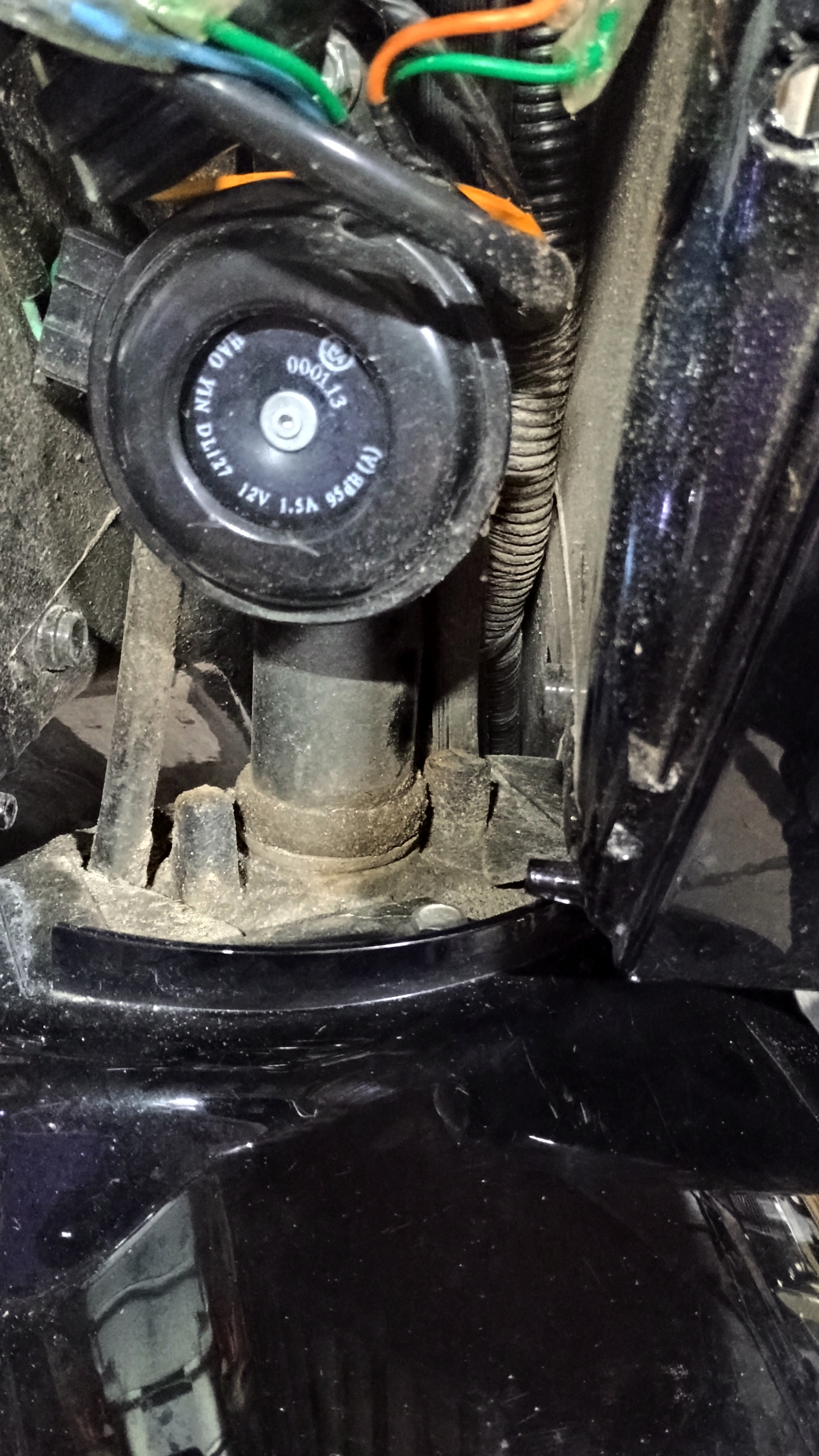

Die Teile gehen bei Temperaturen über 15 Grad leichter auseinander, das ansetzen des Tunnels unter der Sitzbank ist beim ersten Mal etwas kompliziert. Wenn du es soweit auseinander hast , dann zieh gleich die Schrauben hinten, unten, innen vom kleinen Kotflügel nach , bzw. da die selbstsichernden Muttern drauf. Das ist Innen unter der Verkleidung wo die beiden Seitenteile aufhören.
Prüf auch Mal ob der Lenker in beide Richtungen gleich weit geht und der Anschlag hart ist, sonst ist da auch die Bremsleitung eingeklemmt. Sieht man vielleicht auch ohne die Montage vom Scheinwerfer von unten .
viewtopic.php?t=42819

Das habe ich kontrolliert, keine Probleme!Fasemann hat geschrieben: Do 29. Jan 2026, 16:26

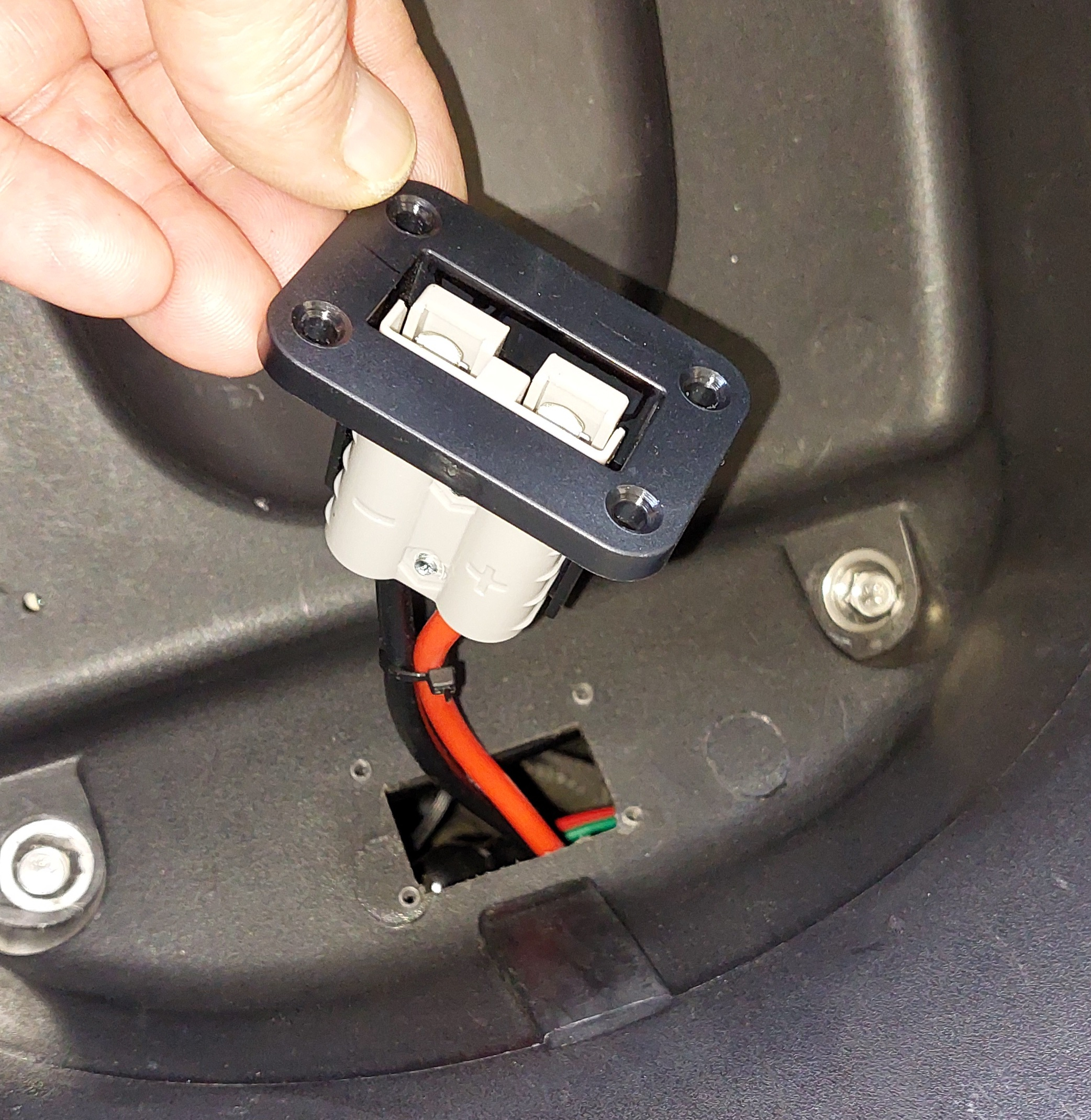

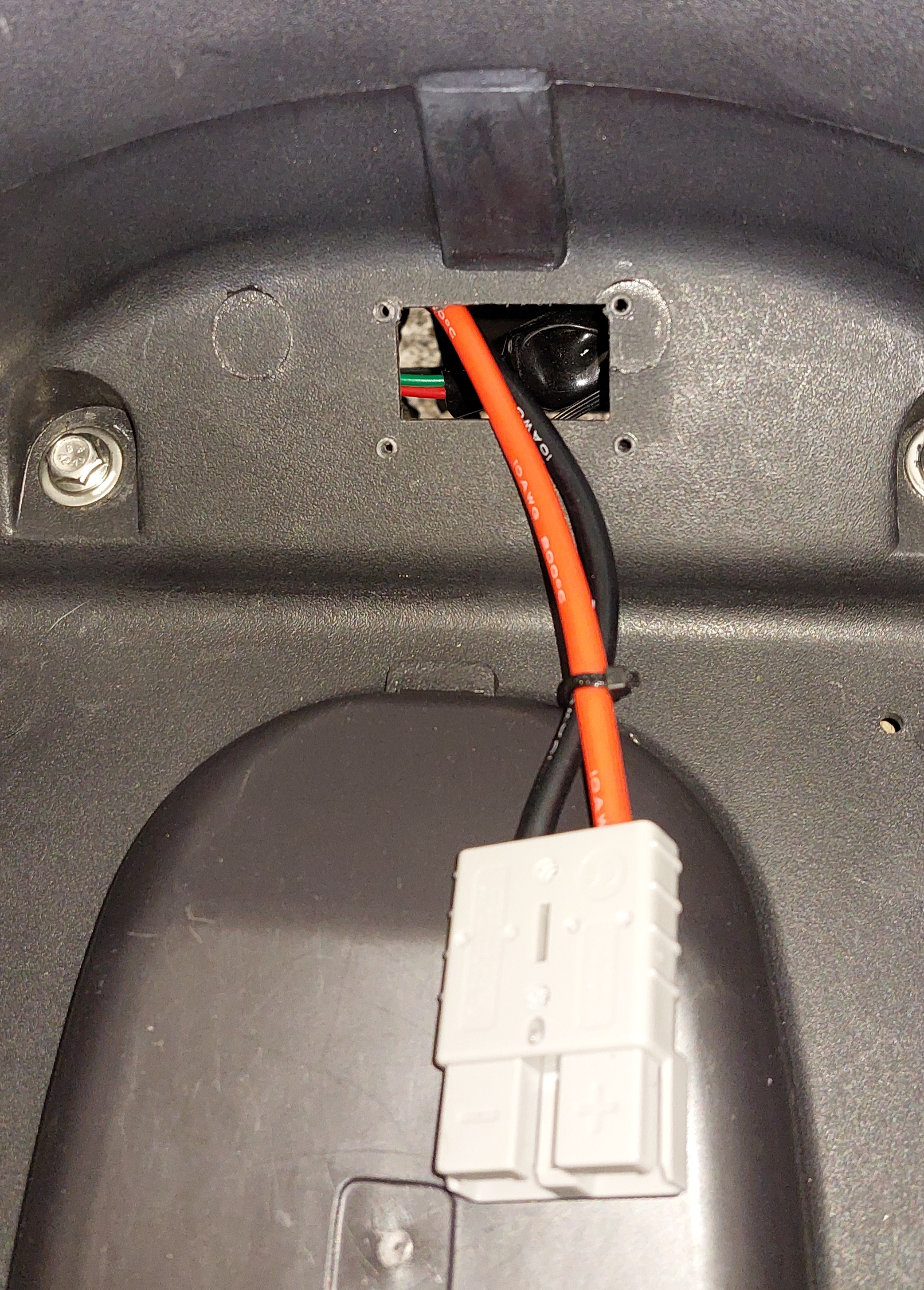

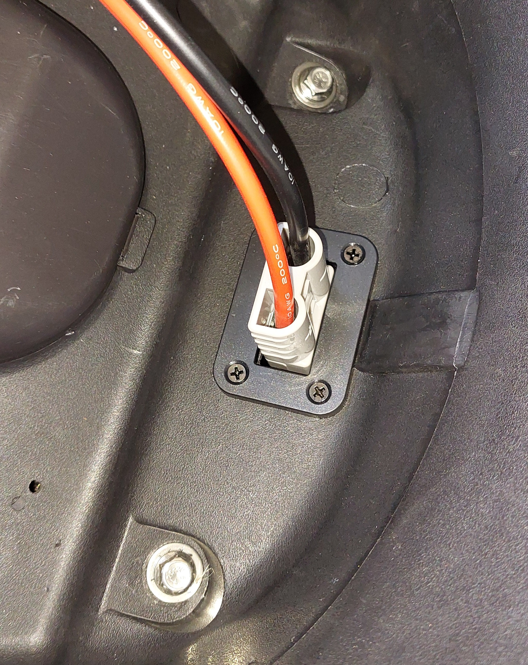

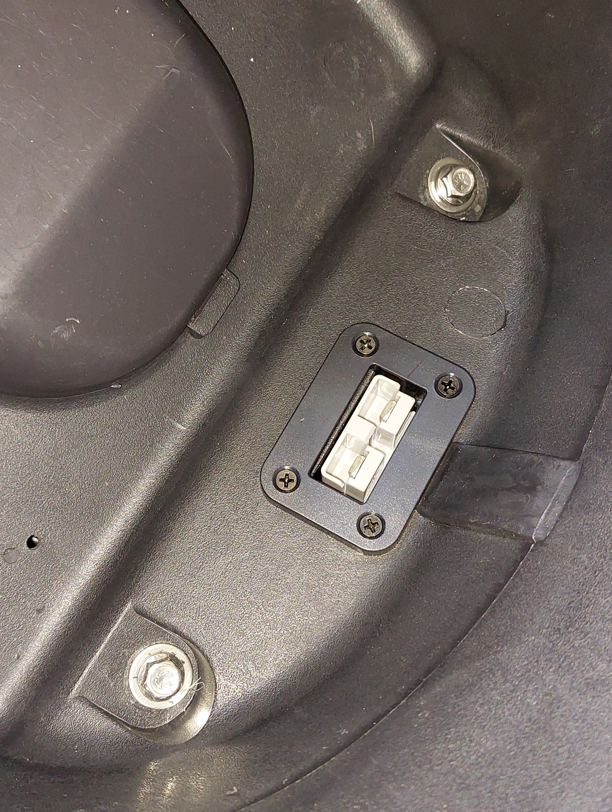

Heute habe ich die Vorbereitung für den zweiten Akku abgeschlossen. Anderson oder XT90 Steckersystem war für mich die Frage der Fragen. Die Leistung die benötigt wird liegt weit unterhalb beider Steckersysteme. Der Bedarf liegt bei maximal 30Ampere (Anderson 50A, XT90 90A), wobei das Anderson System für mich flexibler ist. Alles wird gequetscht und einen so fetten Lötkolben für das XT90 System habe ich nicht und es erscheint mir auch Problematisch bei der Verarbeitung der Lötstellen und deren Wärmeentwicklung bei der Fertigung. Die Position des Anderson System liegt darin, dass das Helmfach komplett erhalten werden soll. Man entnimmt das zusätzliche LFP Modul je nach Bedarf. Dazu folgt eine Möglichkeit des parallelen Ladevorgangs mit zwei Ladegeräten. Alsdann wäre nur ein Ladestrom von 5Ampere möglich, was sich aber schonender im Ladevorgang für die Module abzeichnet. Wenn es schnell gehen soll wird mit 2x10Amp. geladen was eine erhebliche Ladezeitverkürzung bringt. 40Ah in gut zwei Stunden voll, insofern beide Module leer waren. Soweit die Theorie und dazu zeichnet sich ein redundantes System ab! Beide Module sind unabhängig und haben ihr eigenes BMS. Eine Kapazitätsvergrößerung mit weiteren parallelen Zellen und nur einem BMS ist preiswerter zu realisieren. Zu oft habe ich gelesen, dass in den originalen Akkupacks Zellen defekt waren oder das BMS seinen Dienst einstellte. Ich hoffe dass sich der Aufwand lohnt.
Gruss Dieter F.
Gruss Dieter F.

Ne saubere Lösung
Ich habe die 90Ah weil ich manchmal 50km einfach fahre im Sommer. Du gehst ja den anderen Weg mit hoher Ladeleistung.

Hallo DieterF,
da hast Du Dir eine mechanisch saubere Lösung gebaut.
Wenn ich richtig verstehe, wird aber der Zusatz-Akku direkt mit an den fahrzeugfesten Akku geklemmt. Das geht (ohne Dual-Battery-Schutzelektronik) nur, wenn die beiden Akkus auf quasi gleicher Spannung liegen (also z. B. beide vollständig aufgeladen).
Schließt Du den Zusatz-Akku später an (wenn der Fahrzeuigakku im Vergleich dazu schon ein paar Volt Spannung verloren hat) fließen hohe bis extrem hohe Ausgleichsströme zwischen den Akku. Das kann das BMS zwar ggf. abfangen, ist aber ein Risiko.
Du solltest auch nur zwei Teil-Akkus derselben Technologie und Kapazitätsgröße so nutzen, sonst hast Du ebenfalls Querströme (höherer Akku-Verschleiß).
20s LFP-Zellen sind eine gute Wahl für einen 60 Volt-Bleiroller. 21s LFP kannst Du in der Regel auch noch riskieren, weil die Zellenspannung nach der Ladung mit dann bis zu 76 Volt schnell wieder auf unter 73 Volt absinkt. Ein Motor-Controller tolleriert i. d. R. 125% der Nennspannung; bei 60 Volt muss die Zuflussseite also unter 75,0 Volt liegen.
Mit 18s LiIon/NMC klappt es auch, wenn man nicht randvoll lädt.
Ein für Blei eingestellter Controller schaltet i. d. R. ab, wenn die Zufluss-Spannung 52,5 Volt unterschreitet.
Das ist der Bereich in dem die 20 LFP-Zellen auch schon leer sind. Unter 60 Volt ist da kaum mehr Energiereserve, als für wenige Kilometer.
