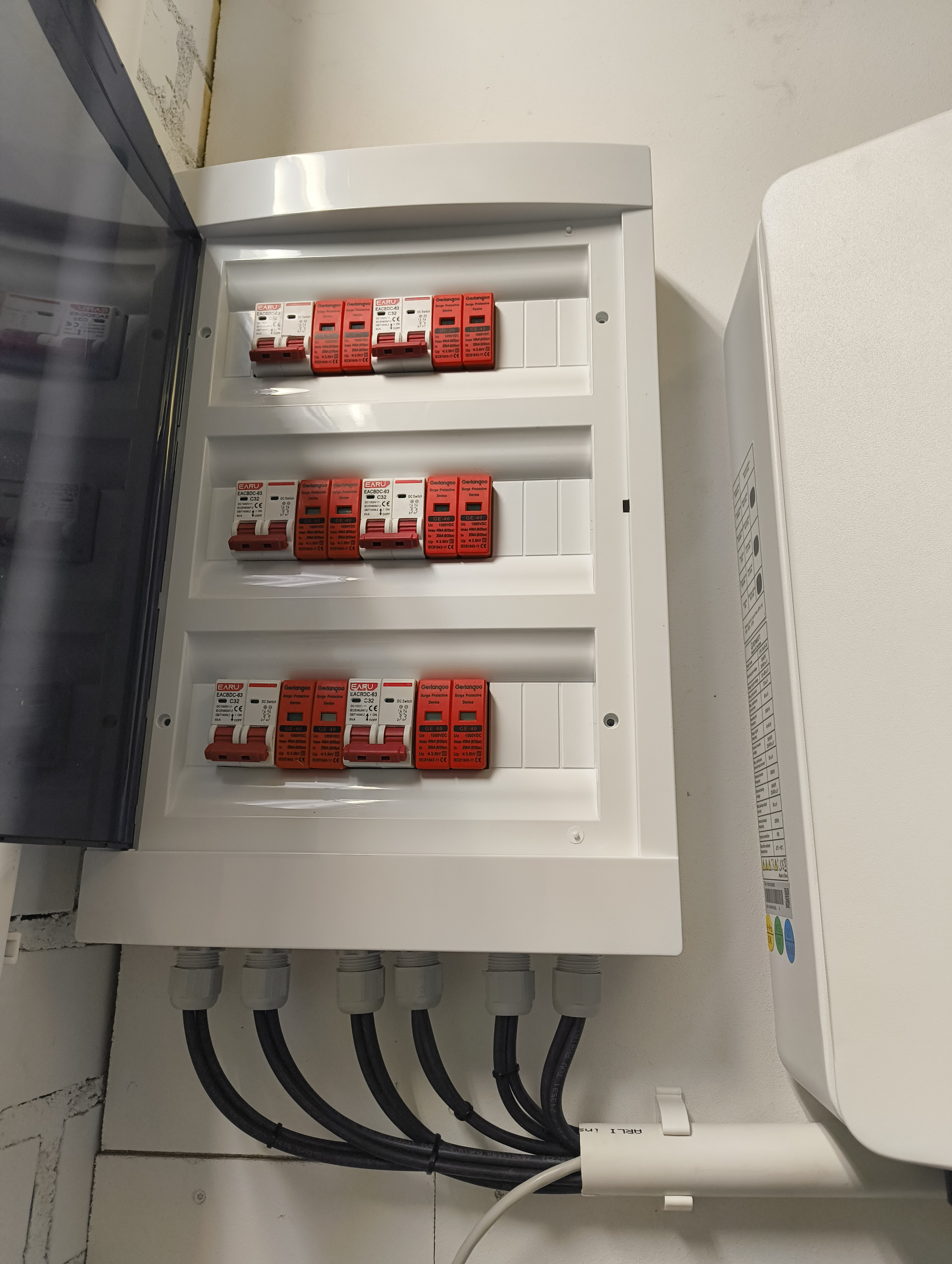

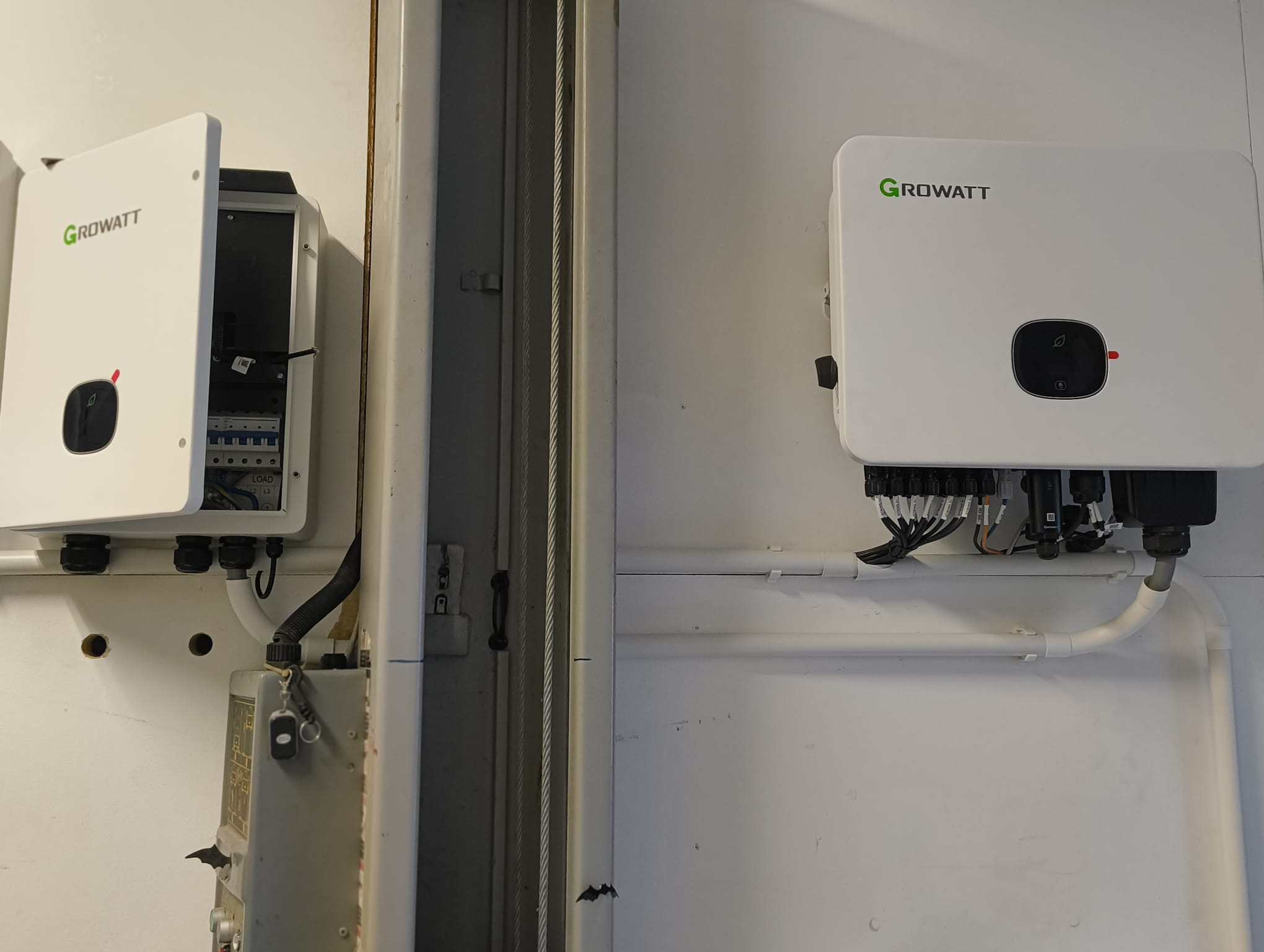

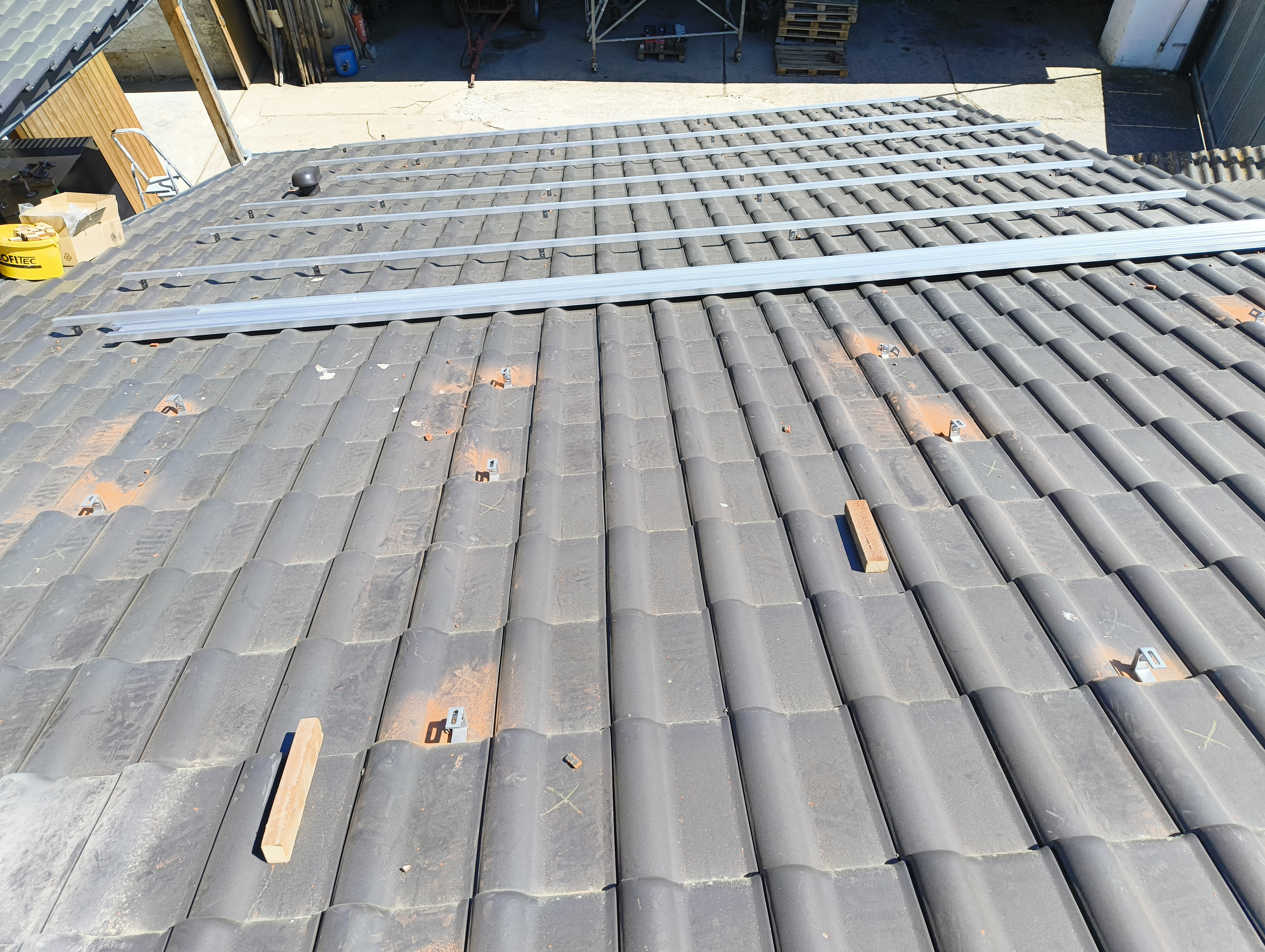

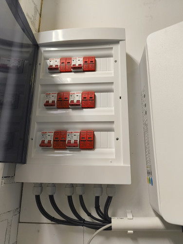

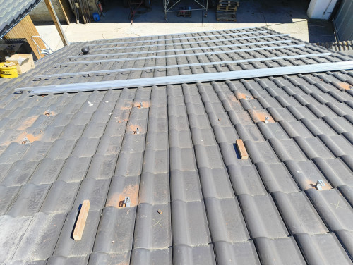

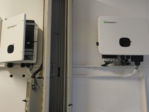

Ich hab nun fast alles gekauft und nun ca. 17k investiert. Ich peile nochmal 1,5k an für den Stempel und ein paar teile des konzesionierten Elektrikers. Es sind genau 100 Module mit einer Generatorleistung 46,5 kWp in 6 Strings Ost/West ausgerichtet. Eine Materialschlacht, aktuell hab ich ca. 1/4 der Dachhaken gesetzt und schon 150 Ziegel bearbeitet. Wenn alles so weiter geht kann ich bald den ersten 18,6kWp anschließen und ernten. Zuerst im Inselbetrieb manuel umgeschaltet und in/aus der 15kWh Batterie in mein komplettes Haus sollte ich so locker über den Sommer kommen ohne der Firma Eon nur einen Cent zu zahlen.
Der ganze kram als One Man Show ist schon eine Nr. aber man wächst ja bekanntlich mit seinen Aufgaben. Der Wechselrichter,Speicher und Backup Box sowie Trennschalter/SPDs für die DC seite sind schon da. ;)

Mit einer 15 kWh Batterie wird das eng.
Alleine wenn man sparsam ist, kann es reichen, aber den Roller über die Batterie zu laden wird nicht drin sein. Wenn der Growatt WR genauso viel Strom zieht wie meiner, braucht der über Nacht ja schon eine kWh. Wie wird heißes Wasser erzeugt? Auch elektrisch?
Ein Pylontech US 5000 mit 4,8 kWh kostet gerade knapp über 700 Euro. Bei der Anlagengröße würde ich mir den Luxus gönnen.
