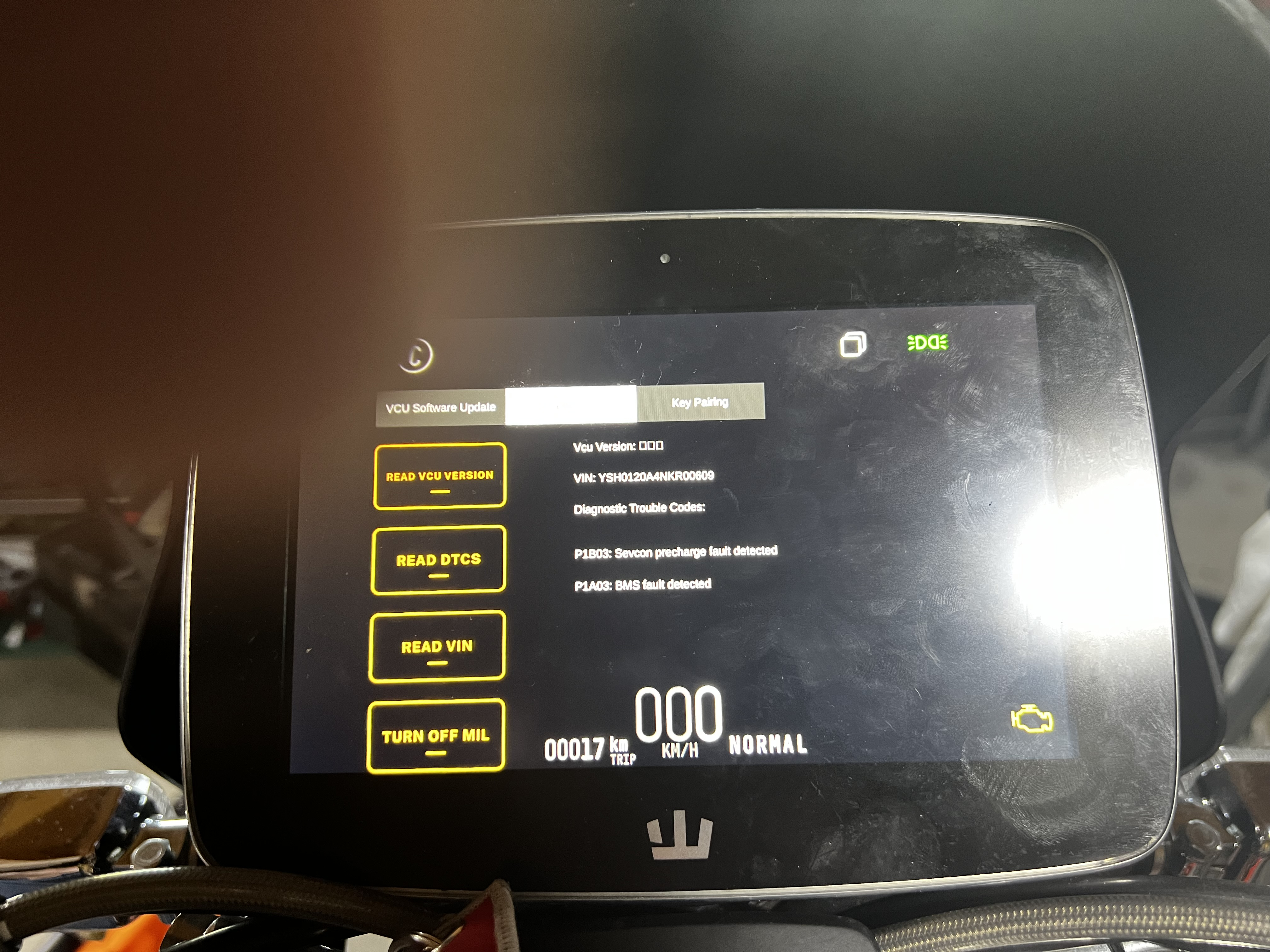

@error wie in meinem vorherigen Post beschrieben, BMS und Sevcon. Dann gab es noch mal was mit “unknown error” oder so ähnlich, der ging aber gleich wieder von alleine weg. Zu der Zeit wär sie dann ja auch mal komplett tot und als wir sie auf die Bühne geschafft hatten und einen letzten Versuch starten wollten. Ist sie ganz normal hochgefahren und hat über zwei Ladezyklen und ca. 130km normal funktioniert.
@STW es geht wirklich GAR NICHTS mehr. Alle bekannten und offensichtlichen Sicherungen würden geprüft. Akkus sind voll.

Die Fehlermeldungen hatte ich auch nach dem Motor Aus- und Einbau. Das ließ sich alles löschen. Diese Fehler dürften nichts mit deinem aktuellen Problem zu tun haben. Im Moment kommt deine RGNT in der Startsequenz nicht so weit um dass diese Fehler(meldungen) eine Rolle spielen könnten. - Um so weit zu kommen muss das BMS die Stromversorgung freigeschaltet haben. Das dürfte nur ein Timingfehler sein.
Du wirst im Moment vermutlich keine Spannung am Controller messen? Die liegt dort normal dauerhaft an.

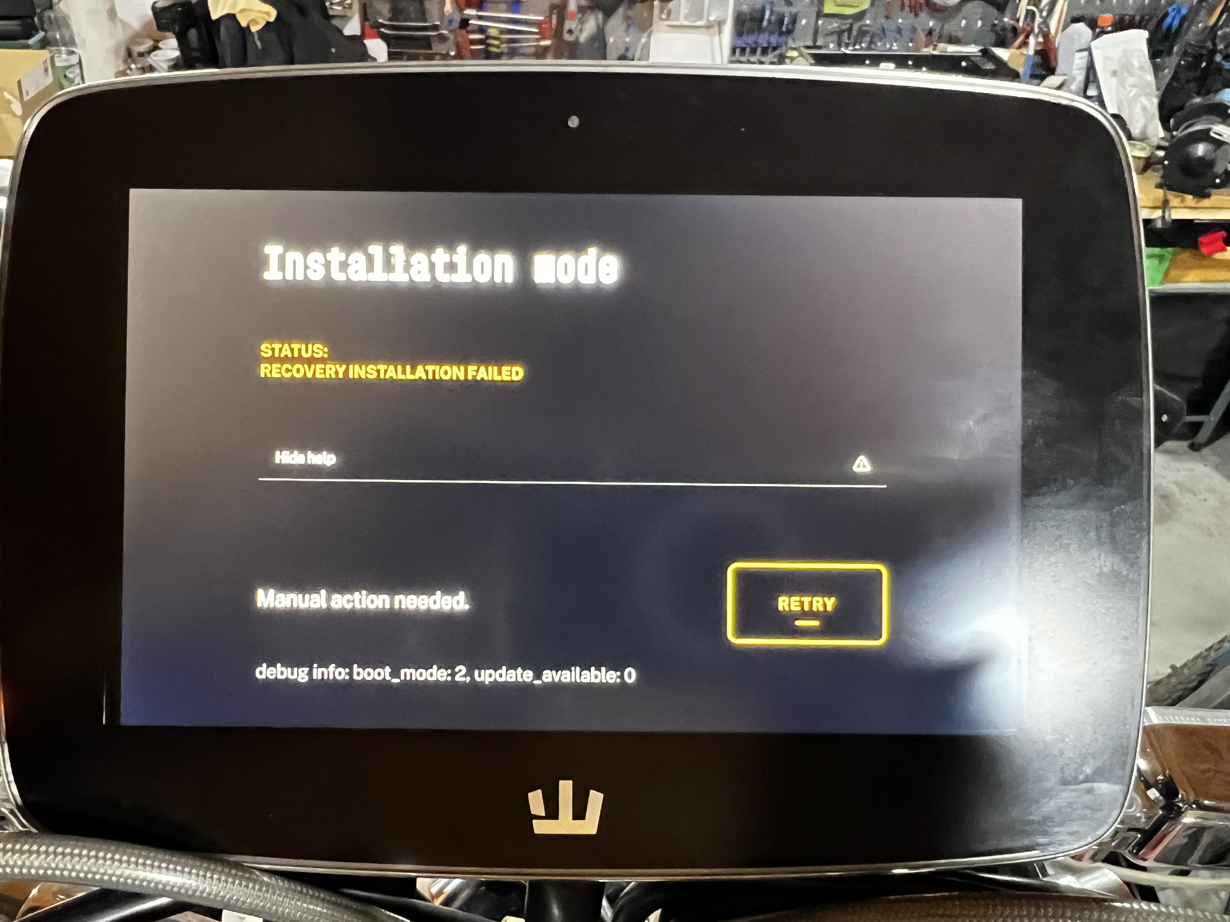

Gude und Sorry,
hatte letzte Woche mal wieder ein paar Kontrolltermine und kämpfe ein wenig mit der Hitze und Chemo-Brain.
Trotzdem kann ich einen kleinen Erfolg vermelden. Sie ist wieder da, zum Teil zumindest...
Ich hab, nicht lachen, mit Hilfe von KI, alles nochmals durchgeprüft. Ich habe u.a. die Kabelpläne hochgeladen und eine Checklist erstellen lassen. Für einen "echten" Schaltplan oder Stromlaufplan hat das leider nicht gereicht, da keinerlei Info zu BUS-Funktionen und HMI vorhanden sind. Vorschlag der KI war aber die Platinenvorder-/Rückseiten zu fotografieren und mit Hilfe einer speziellen Software daraus etwas zu basteln...das wäre aber nur als Grundlage weiterer Arbeiten zu betrachten...aber auf Trial and Error hab ich so gar keinen Bock...am (wieder) lebenden Objekt.
Zumindest konnte ich zusammen mit KI die Wiederbelebung starten, war eigenlicht recht Simpel. Das "Zündschloss" unter dem"Tank" wird mit Spannung versorgt und hat, u.a., Verbindung zur VCU. Also musste die Steckverbindung von diesem Taster geöffnet werden und nach ca. 15min., wenn alle möglichen Kondenstoren etc.leer sind, wieder verbunden werden. ein Druck auf den Taster, Klack-Klack, es fährt hoch, Sevcon hat Spannung...aber HMI bleibt aus. Erst wenn ich den Ladestecker stecke kommt das HMI. Allerdings nicht wie gewünscht...Viedeo dazu anbei...
Ich bin auch schon mal in einem "Installation Mode" gestartet, ohne Stecker drin. Das lässt sich allerdings nicht reproduzieren.
Die Vermutung ist jetzt, entweder die Software hängt beim Start, oder ist in einem Loop (Ladevorgang). Oder aber ich doch ein Problem des Sevcon mit fehlender Freigabe mangels Precharge. Leider hab ich aber keine Möglichkeit das Ding zu testen.
Es bleibt spannend...

Sodele, das sieht alles so aus wie bei mir letztes Jahr, als die Maschine in der Werkstatt während der Dämpferüberholung gestorben war, bis hin zum Installationsmodus. Nochmals: identisches Verhalten, bis hin zum "Installationsmodus", oder "Notstart" über das Ladegerät.
Wichtige Fragen wie "funktioniert denn das Lenkerschloss mit dem Taster, auch wenn sonst nichts geht" sind immer noch nicht beantwortet. Das Lenkerschloss zieht Strom, bei defektem 12V-Akku bricht die Spannung ein und die VCU startet nicht. Die 12V-Batterie entläd sich über Feuchtigkeit im Kabel.
Kurzum: ich bin immer noch beim inneren der beiden Rundstecker, die ja auch auf den Bildern einen kräftigen Belag hatten - die Dinger müssen absolut sauber sein. Die Teile benötigen eine Badekur in Isopropyl, die Kontakte dabei mehrfach mit einer Bürste pflegen, die Gegenseite pflegen, nach Rückständen von eingedrungenem Wasser suchen, und ganz wichtig: aller Verbindungen sauber wieder herstellen, nicht nur lose zusammenstöpseln.
Natürlich bleibt das HDMI aus, wenn die Verbindung zur VCU nicht sauber ist, oder es kommen abstruse Fehlermeldungen wie Installationsmodus, wenn es auf dem CAN-Bus nicht sauber läuft.
