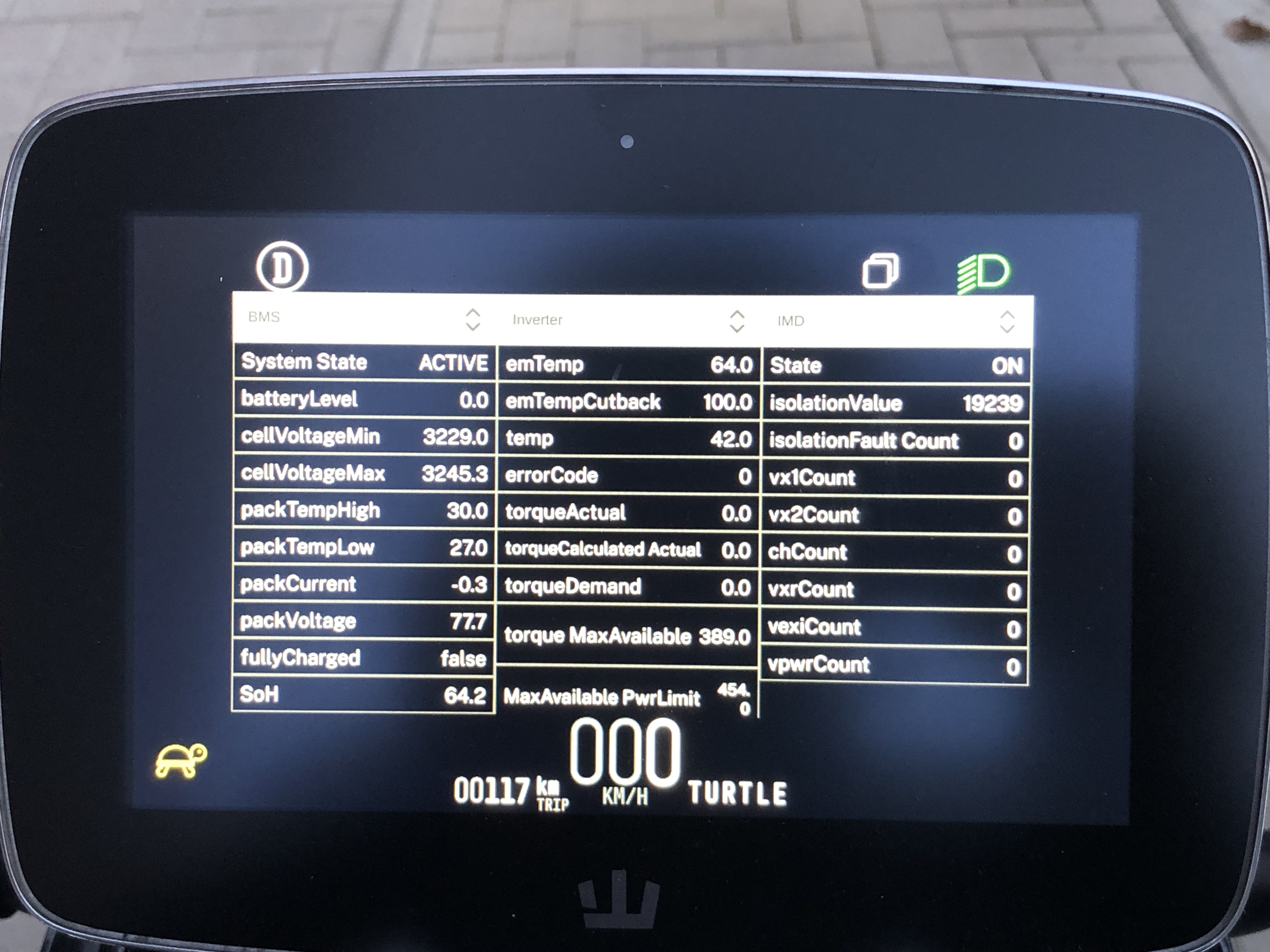

STW hat geschrieben: Mo 6. Jul 2026, 21:01 Der Wert sieht ja fast "normal" aus.
Das ist eher "paranormal": ich konnte eben beim Umschalten von D auf N folgendes beobachten und reproduzieren.
27.500 ist neuer Rekord. Allerdings sinkt der Wert nach ein paar Sekunden wieder auf 18.000.

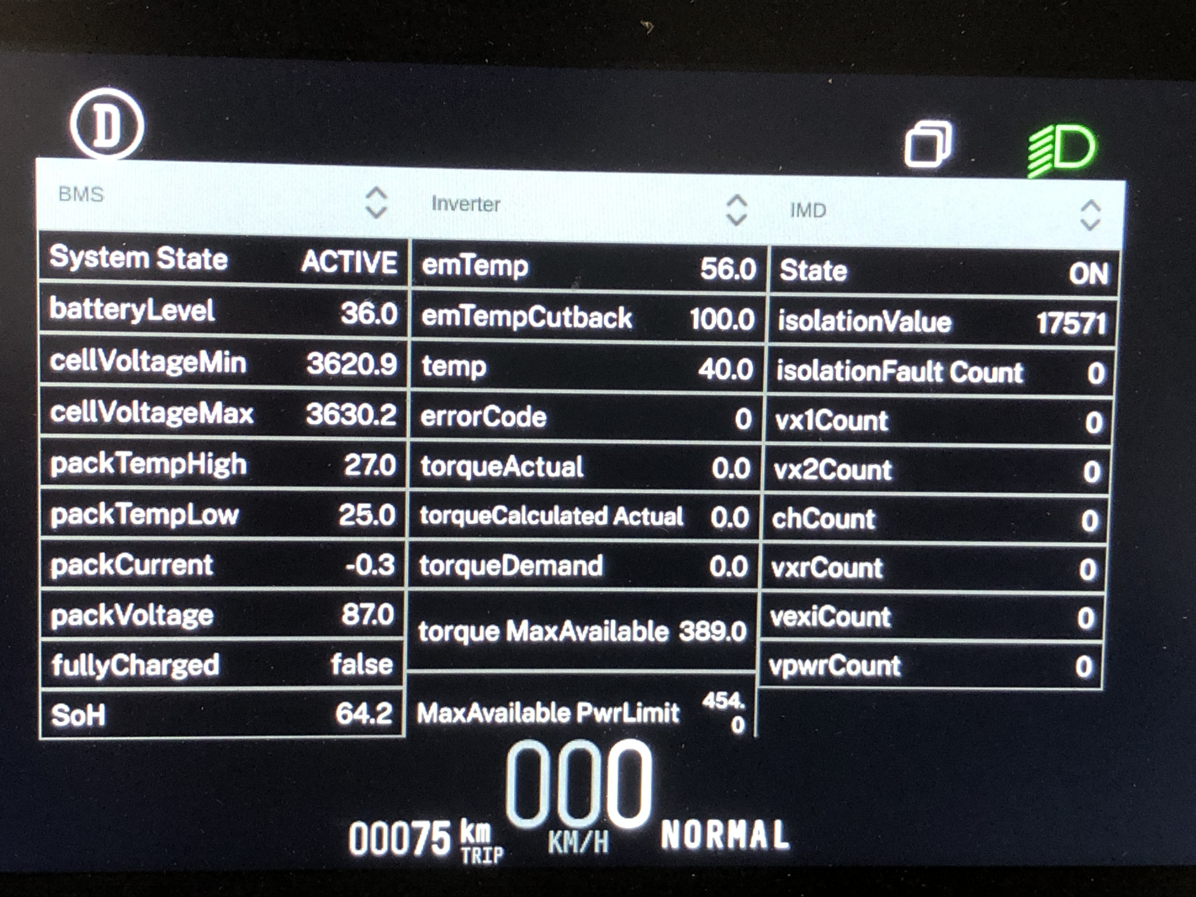

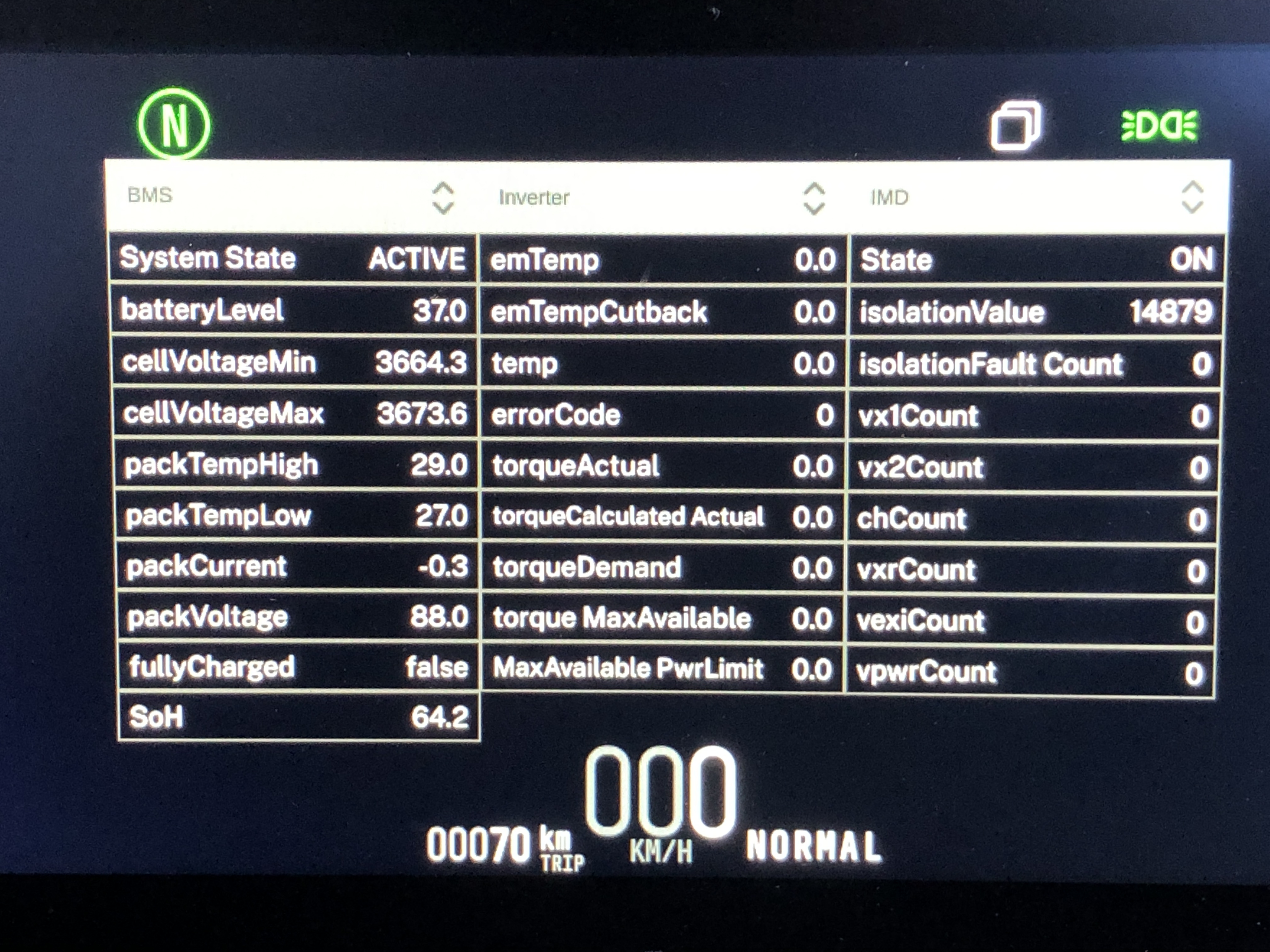

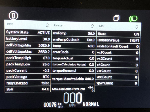

Sie hat es wieder getan. - Zwischen beiden Bildern liegen 90 Minuten.
Die Akkuspannung ist in dieser Zeit um ganze 0,1V gestiegen. Aber gleichzeitig stieg der SOC um 25%. Wäre ich ohne Pause weiter gefahren, hätte ich nach wenigen Km den Turtlemode zufassen gehabt?
Generell ist der Akku unauffällig. Bei 100A habe ich kurz vorher lediglich 2V Spannungseinbruch gehabt.
Wir sind wieder zu zweit unterwegs gewesen. Meine zeigte 51%, während die zweite SE 70% SOC anzeigte.

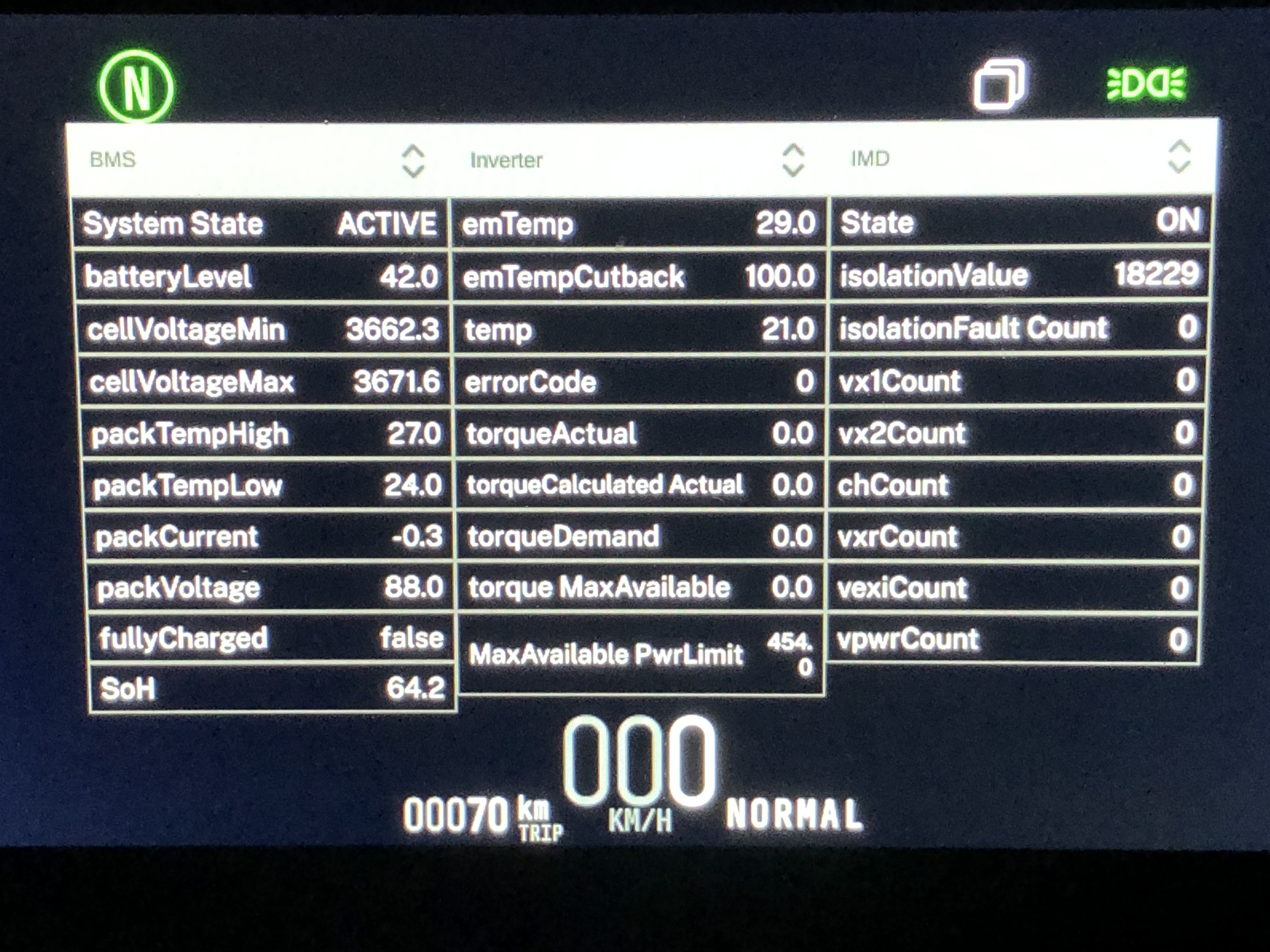

Wieder zwei Stunden Später sieht es dann so aus:
Spannung ist gleich, SOC ist auf 42% gestiegen, also um satte 30 Prozentpunkte seit dem Abstellen des Fahrzeugs. :shock:

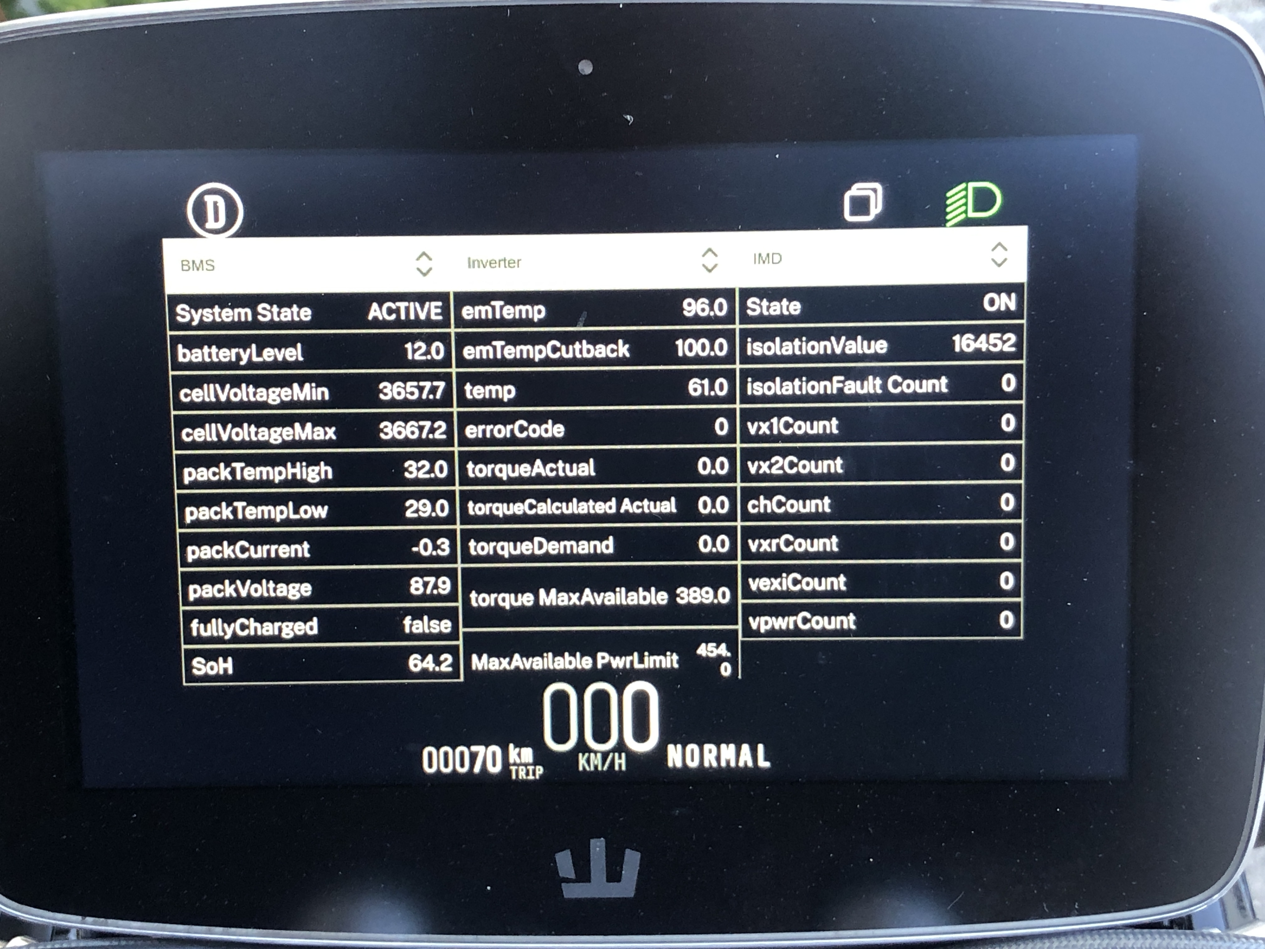

Dann 5km Hatz durch die menschenleere Stadt, plausible Werte, kein Spannungseinbruch:
Das ist definitiv das BMS selbst oder die Software. Die Zellen und die Verkabelung sind OK. Es nervt nur gewaltig weil ich so nie auf vernünftige Reichweiten komme. Anstatt zu warten könnte ich auch laden. - Bin ich ehrlich der einzige mit diesem Problem? Fährt sonst keiner 70km am Stück? :mrgreen:
Der Vergleich mit der zweiten RGNT hatte diese bis auf 0,02V Abweichung in der Zellspannung zu meiner meiner SE "nur" den komplett anderen SOC-Wert angezeigt. Da ich ca 3km Anreise zum Treffpunkt hatte und auch über 40km vorn gefahren bin, lässt sich das wohl als identisch betrachten. Motor Temp lag mit 92 zu 93 Grad auch im gleichen Bereich.
