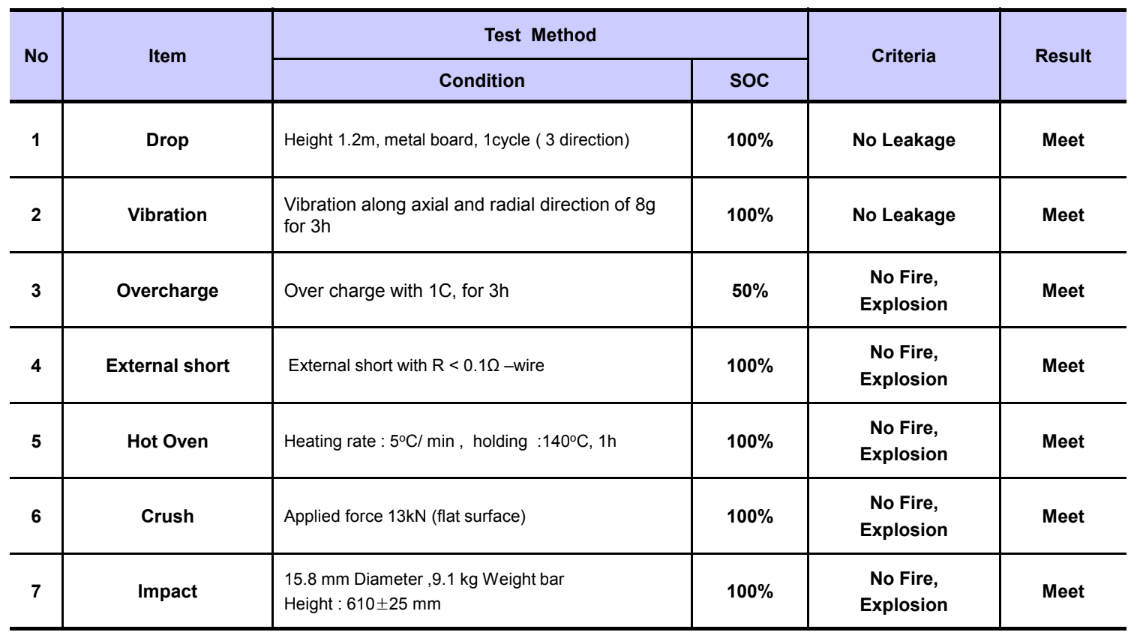

...dann ist das natürlich auch kein Problem für den Akku! Man sollte ihn nur nicht dauerhaft bei frostigen Temperaturen lagern, weil irreversible Kapazitätseinbußen dann nicht ausgeschlossen werden können. LG Chem beschreibt in den technischen Informationen der Zellen sogar die Entladung bei -10 °C mit 1,05 C (im Vergleich zur Entladung mit 0,2 C bei 25 °C sind dann aber nur noch knapp 80 % der Kapazität abrufbar).Dejo hat geschrieben: So 19. Aug 2018, 07:34Und wenn's nicht anders geht, weil z.B. die Heizung ausfällt??? [...]
Hier noch ein Abriss der Sicherheitseigenschaften, die lt. LG jede einzelne der 18650er erfüllt: Quelle: LG Chem
