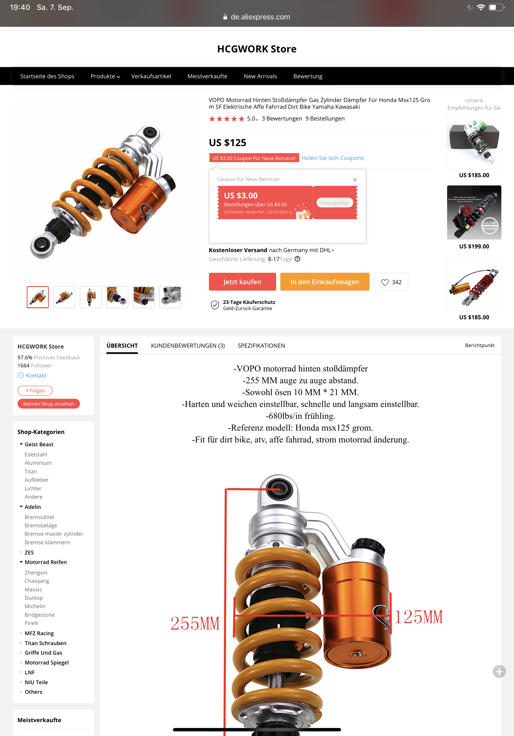

felixyz hat geschrieben: So 28. Jul 2019, 13:02 Hab mir auch schon überlegt, etwas Besseres zu bestellen, hier wäre zum Beispiel eine Alternative zum Original, jemand schon Erfahrungen mit der Marke gemacht?..
https://item.taobao.com/item.htm?id=594804481898
Ich habe diesen mal bestellt, laut Info vom italia Forum um Welten besser sein, denke so in 2 Wochen müsste er da sein.

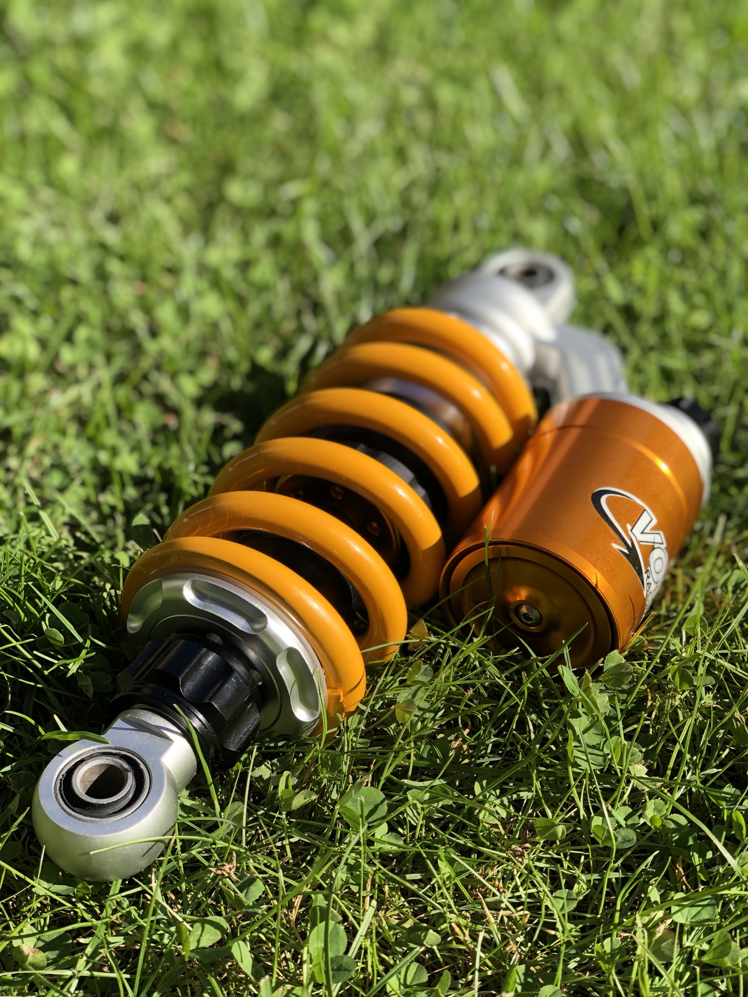

So, Jetzt schauen wir mal, was der bringt...

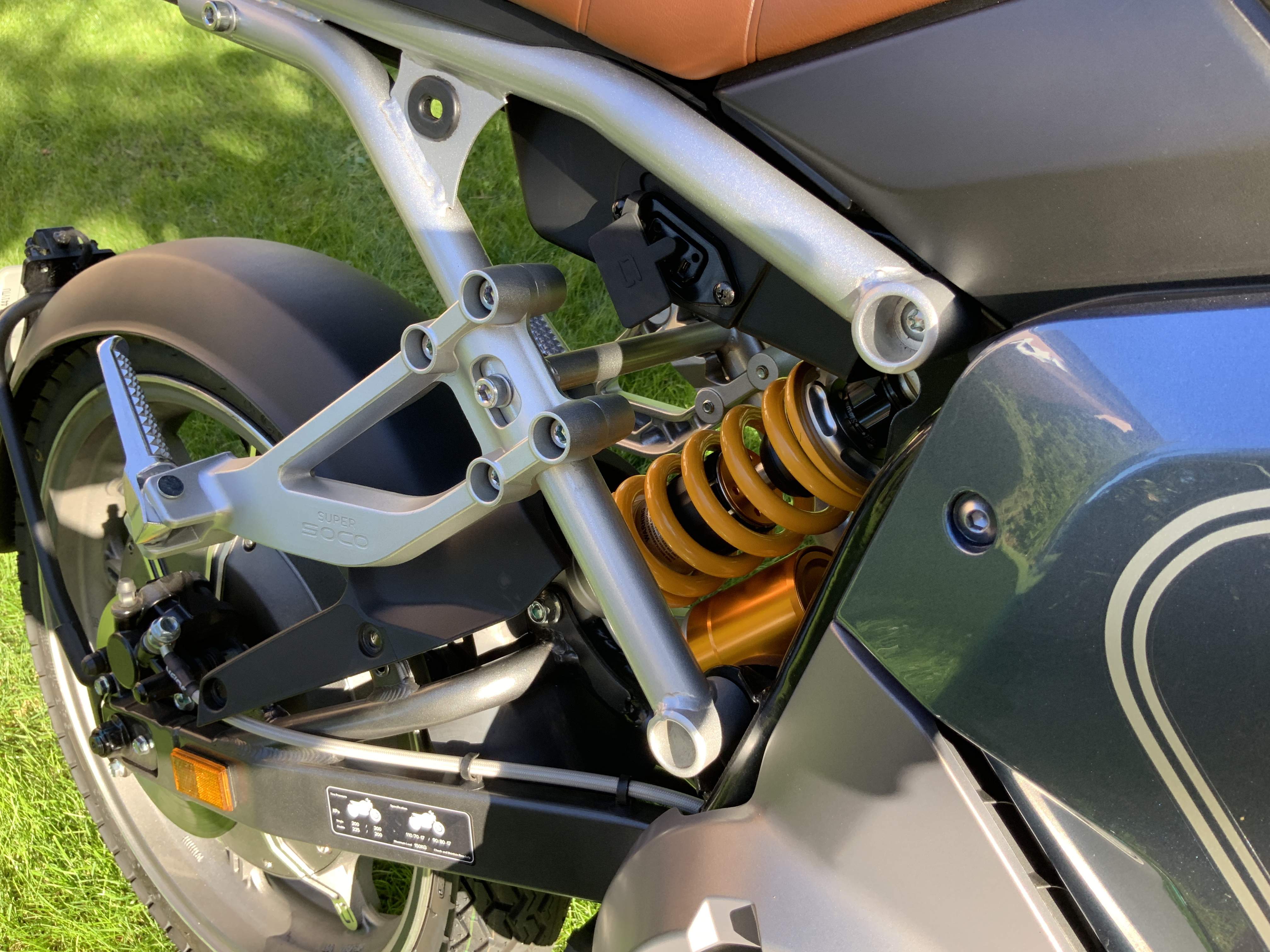

So,passt !

Berichte bitte! Preis, woher usw.... :) Danke

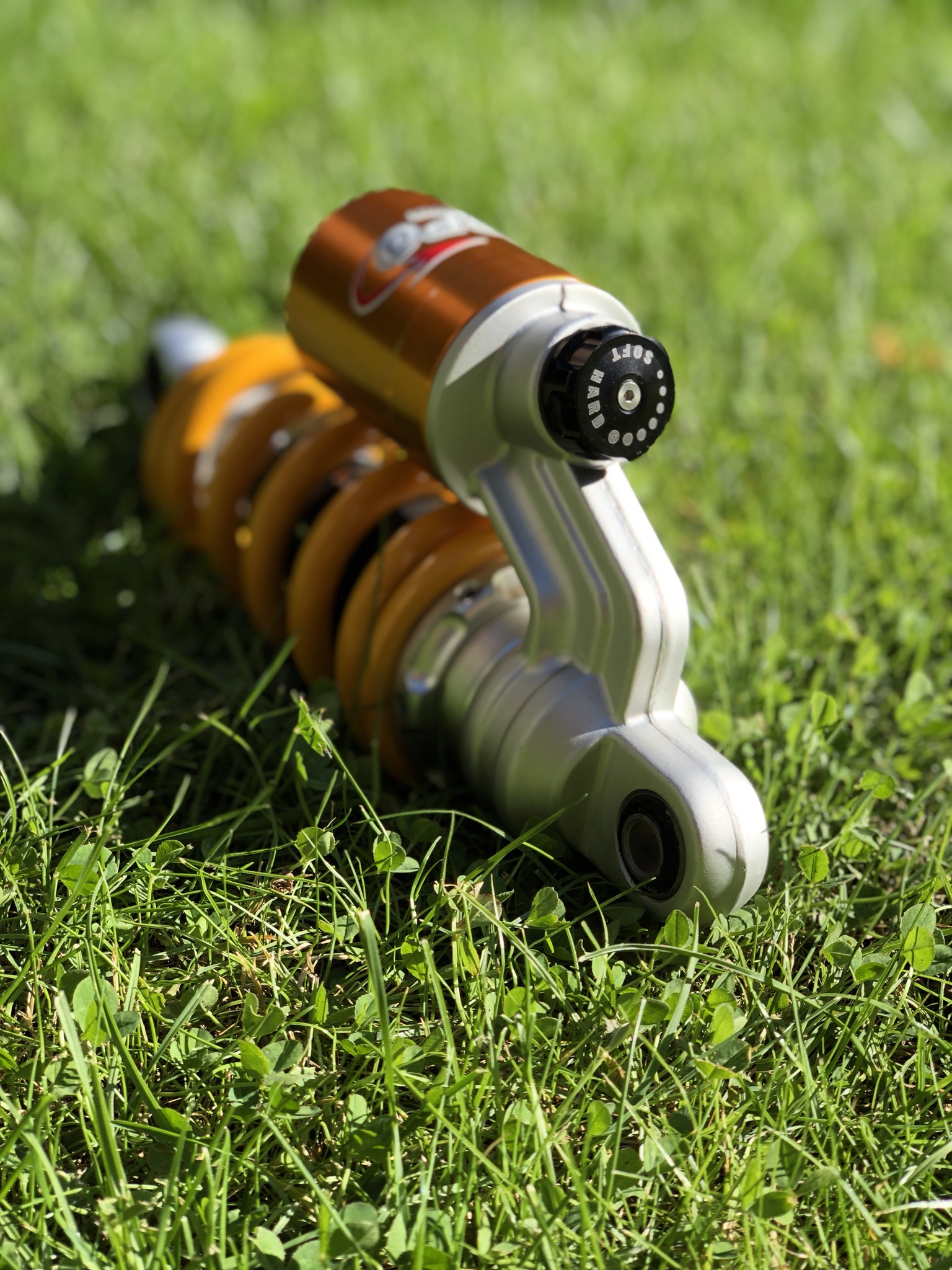

Ist rund 25mm länger, dadurch sitze ich viel,viel besser. Zudem ist die Druck- ,Zugstufe und Vorspannung einstellbar. Das ist mit vorher nicht vergleichbar. 120€ und 2 Wochen über Aliexpress.
