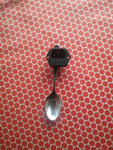

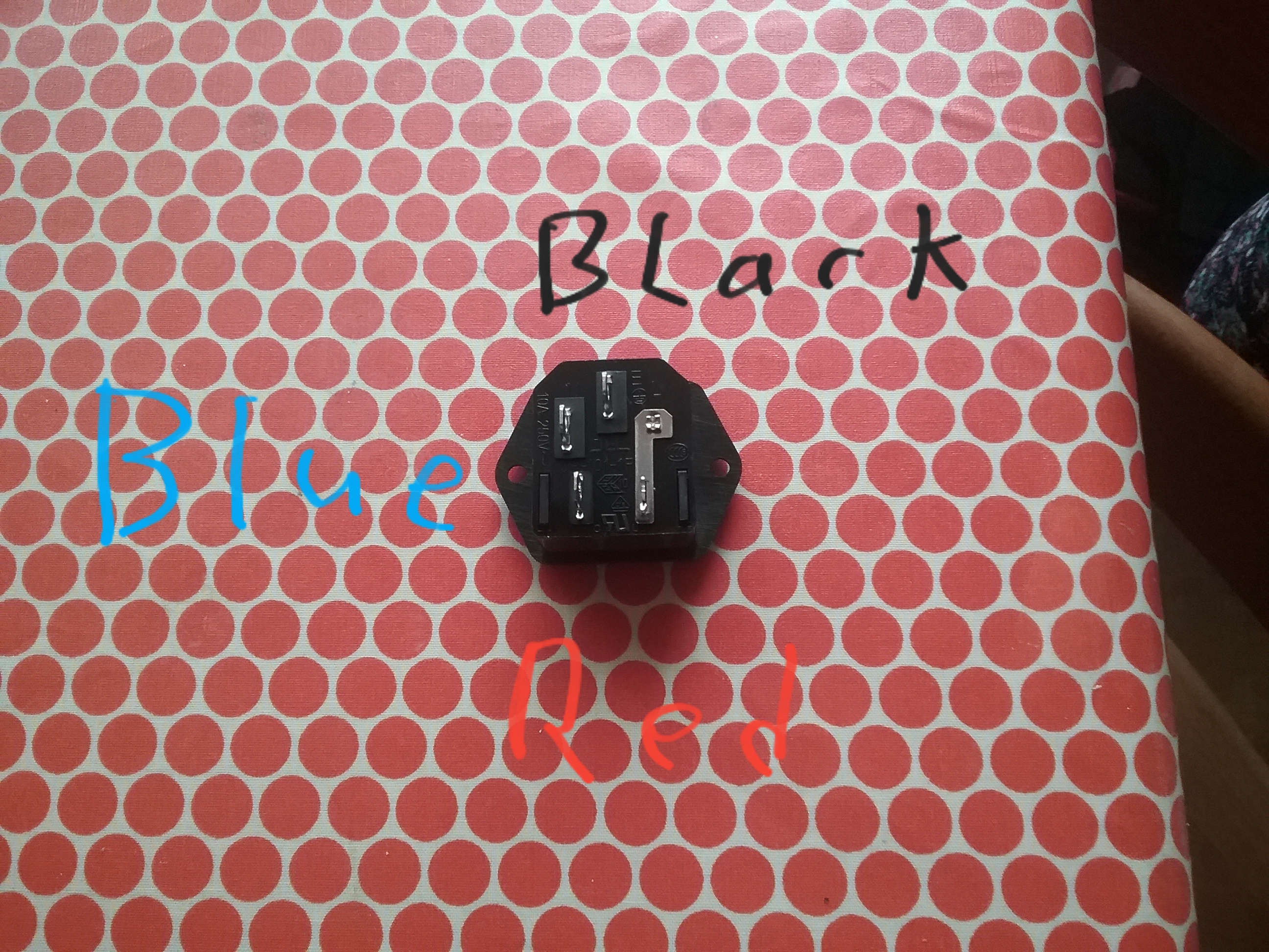

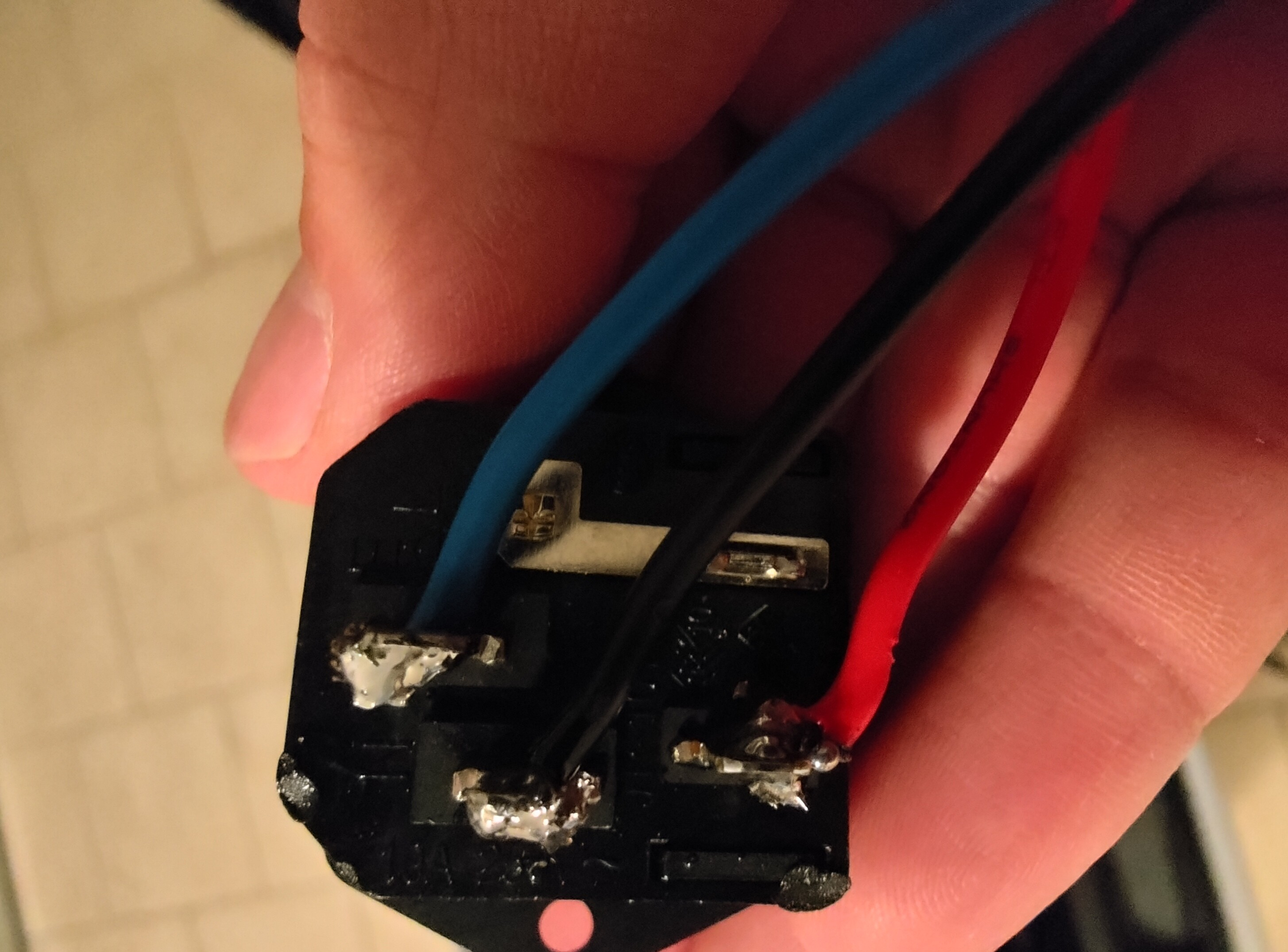

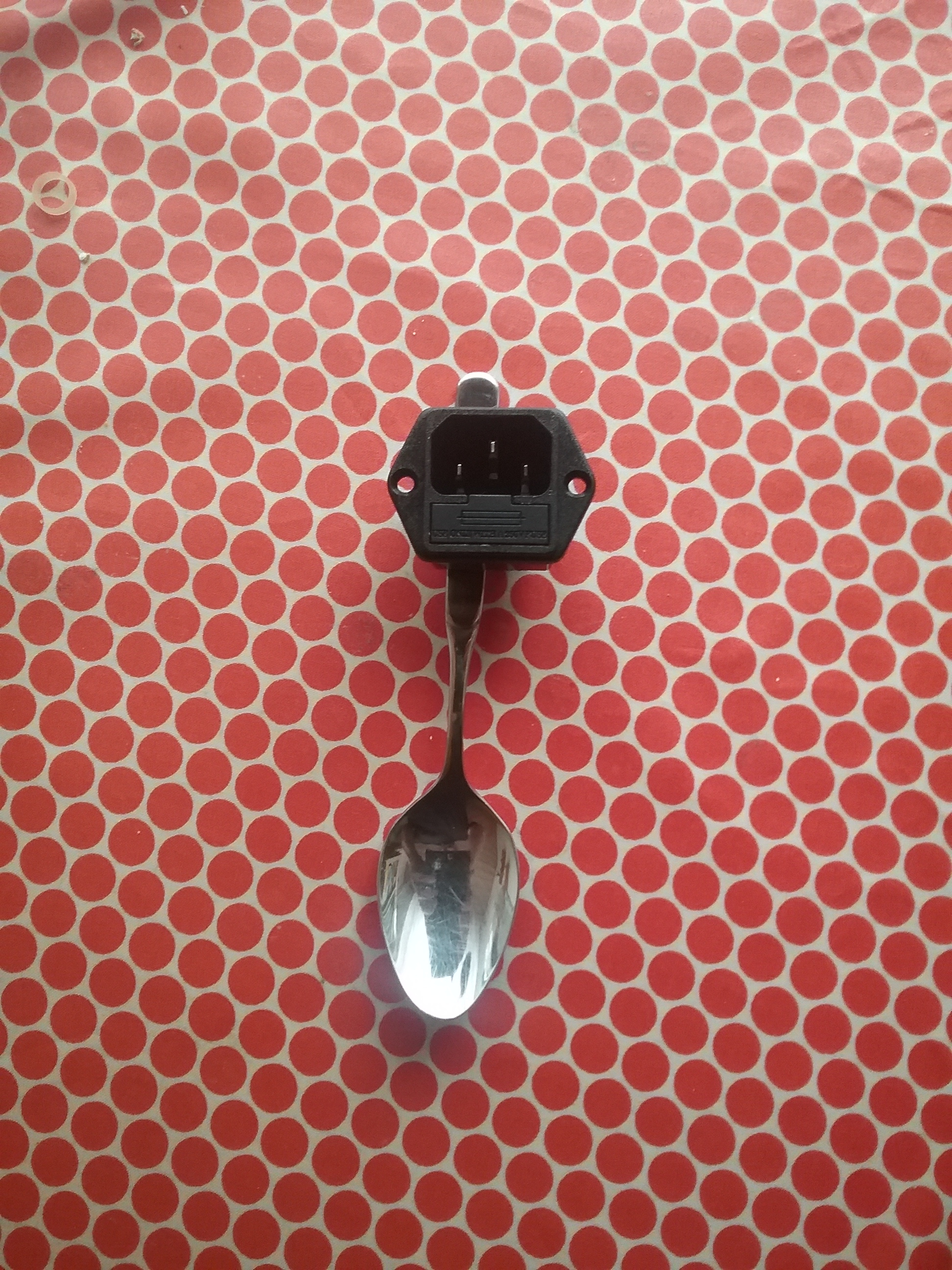

Heute habe ich die 3 Pins am Stecker wie auf dem Foto angelötet. Aber als ich versuchte, es an das Stromnetz anzuschließen, wurde es nicht aufgeladen und die Dinge kamen nicht richtig an. Ich besitze den Seat Mo seit ein paar Monaten und habe nur 300 km zurückgelegt. Ist es möglich, dass sich im Inneren des Seat Mo ein nicht angeschlossener Stecker befindet? Vielen Dank im Voraus.

Ich habe das Foto verglichen mit meinem und der Anschluss scheint richtig ausgeführt zu sein.
Welche Sicherung hast Du verwendet? Ich hoffe doch, Du weißt, dass in diese Buchse noch eine Sicherung (5x20 mm, 3 oder 4 Ampere träge) eingesetzt sein muss? Die Buchse wird immer ohne Sicherung verkauft, man muss selbst eine einsetzen.
Prüfe die Sicherung sicherheitshalber.
Nachtrag: Wenn unter der Sitzbank der passende Stecker vorhanden ist, wird wohl auch der Anschluss bis an den Steckerbinder mit den 3x5 Stiften im Akkufach geführt sein. Ich glaube nicht, dass es zwischendurch noch einen Steckverbinder gibt, den SEAT zusätzlich weggelassen hat.
Irgendwo in den Beiträgen zuvor ist beschrieben, welche der Stifte mit dem 230-V-Anschluss verbunden sind. Zum Messen keinesfalls an 230V anschließen! Am besten funktioniert es mit einem Messgerät mit Durchgangsprüfer.

das ist doch falsch angeschlossen!
Die Mitte des wasserdichten Steckers muss an den Schutzleiter (linker Anschluss auf Bild) der ist hier Schwarz und ist links an N/L!
Das kann so nicht laden.
