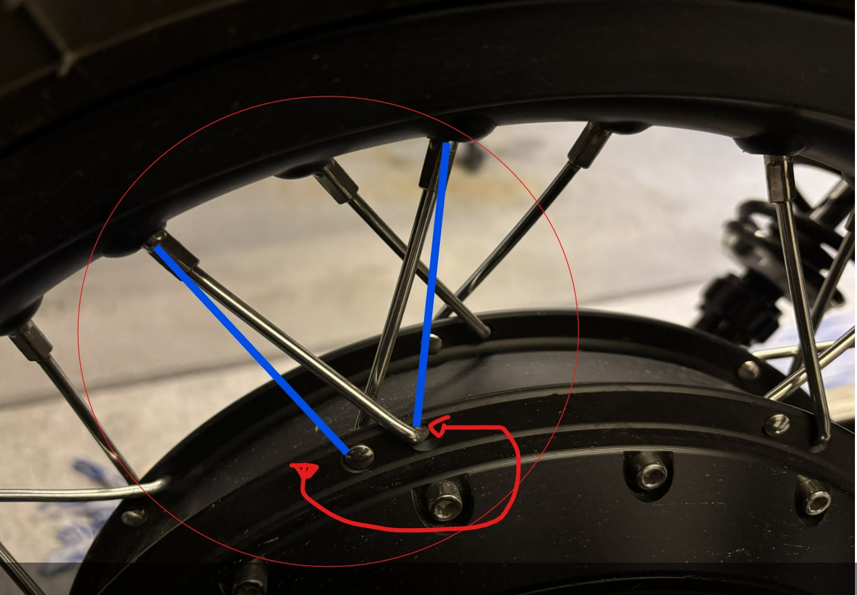

D.h. für "die schnelle" Reparatur bei einer defekten Speiche nur ein Paar Speichen von gekreuzt auf ungekreuzt auszutauschen ist nicht empfehlenswert?chnau hat geschrieben: Fr 25. Sep 2026, 11:35Richtig, die 65mm Speichen passen für das "gerade" bzw. ungekreuzte Einspeichmuster, wie von BTM ab Mitte 2025 selbst eingespeicht. Hab die einfach gekreuzte Einspeichung nicht genau vor Augen, aber ich würde dann die gereuzten Speichen nacheinander immer paarweise rausnehmen: Die in der Nabe, die ich ersetzen will und dann die, die in dem Nippel eingeschraubt ist, den ich für der erste tauschen muss. Dann die 65mm Soeiche rein und mit 6 Nm (oder nach Gefühl, nicht zu fest) angezogen, dann die nächste, immer so dass ich nur zwei gleichzeitig los habe und eine davon durch eine 65mm Speiche ersetze. Hoffe das ist soweit verständlich, wäre natürlich einfacher in deinem Video mit einem gekreuzt eingespeichten Hinterrad zu sehen.Mondial hat geschrieben: Fr 25. Sep 2026, 10:51 Jimi sollte beachten, daß mit den neu zu bestellenden Speichen das ganze Rad neu aufgebaut werrden kann/muss.
Für den Austausch einzelner Speichen passt die 65er Länge nicht. Liege ich richtig ?
So hatte ich mir das eigentlich gedacht.... so wie hier im Bild...

Es ist gut dass du fragst, so lässt es sich gut nochmal aufklären: Ich bin mir nicht sicher, ob du theoretisch eine kombinierte Mischkonstruktion aus gekreuzten und gerade eingezogenen Speichen fahren kannst, würde ich aber in der Praxis absolut nicht machen. Die Speichen arbeiten ja unter Last, die jeweils unteren werden entlastet und die über der Nabe stehen unter Zugspannung. Dazu kommt noch das Drehmoment, was durch den tangentialen Anteil in der Geometrie des Einspeichmusters aufgenommen wird. Ziel ist ja, sie alle so festzuziehen, dass immer noch etwas Restzugspannung auf den entlasteten Speichen unterhalb der Nabe sicher erhalten bleibt. Wenn du die Einspeichmuster kombinierst, hast du eine wilde Spannungsverteilung durch wechselnde Last und Drehmoment, von der dir sicher jeder tunlichst abraten würde.Jimi hat geschrieben: Fr 25. Sep 2026, 13:20D.h. für "die schnelle" Reparatur bei einer defekten Speiche nur ein Paar Speichen von gekreuzt auf ungekreuzt auszutauschen ist nicht empfehlenswert?Mondial hat geschrieben: Fr 25. Sep 2026, 10:51 Jimi sollte beachten, daß mit den neu zu bestellenden Speichen das ganze Rad neu aufgebaut werrden kann/muss.
Viel wichtiger ist ein praktischer Aspekt zum Verständnis: Du musst ja mindestens auf einer Seite die Reifenwulst über die Felge ziehen, um an die Nippel zu kommen, die du mit den neuen Speichen ja tauschen musst, damit das Gewinde passt. Dazu musst du das Bike aufbocken, damit das Hinterrad in der Luft ist. Mit Montiereisen habe ich nicht die besten Erfahrungen gemacht, da der Heidenau K60 sehr schwer über die Felge geht, hab mir damit am Anfang ein paar satte Kratzer in die Felge gemacht. Daher würde ich empfehlen, das Hinterrad auszubauen (geht auch besser als ich dachte, kann euch Videos dazu schicken), es beim Reifendienst oder mit einer Montiermaschine abmontieren (lassen), die Speichen behutsam tauschen, um die Zentrierung so gut es geht zu erhalten, dann Reifen wieder drauf und Hinterrad ggf. neu zentriert wieder rein. Das Prozedere machst du nicht mit ein paar Speichen, und dann wieder wenn die nächsten brechen. Wenn würdest du schon vom Aufwand her alle tauschen wollen

PS: Auf deinem Foto sieht man sehr schön wie gebogen die Speichen zum Teil eingespannt sind und dass die Bohrungen in der Felge (die Punzung) eigentlich für andere Winkel (das spätere gerade Einspeichmuster) gedacht sind.
