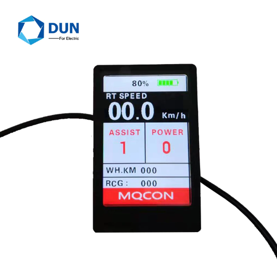

Für die Sabvoton/MQCON SVMC gibt es neuerdings ein Display für den Rollerlenker:
https://de.aliexpress.com/item/33058172 ... 2356ZCuSVZ Etwas billiger ist es hier:
https://de.aliexpress.com/item/32968453 ... 850b76c0b2
Man sollte sich aber mit UART Kommunikation auskennen.

Nun, bestellt man das Farbdisplay zusammen mit einem MQCON SVMC braucht man DAS nur zusammenstöpseln. Ein 1 Jahr alter SVMC läßt sich wohl nicht so einfach nachrüsten.

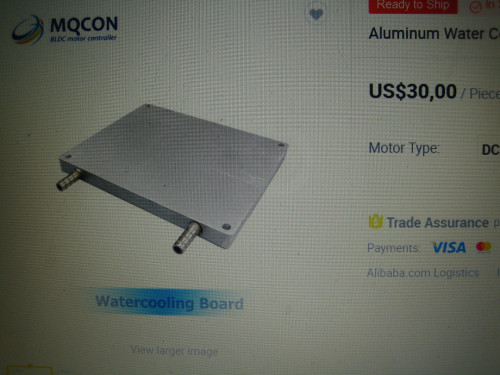

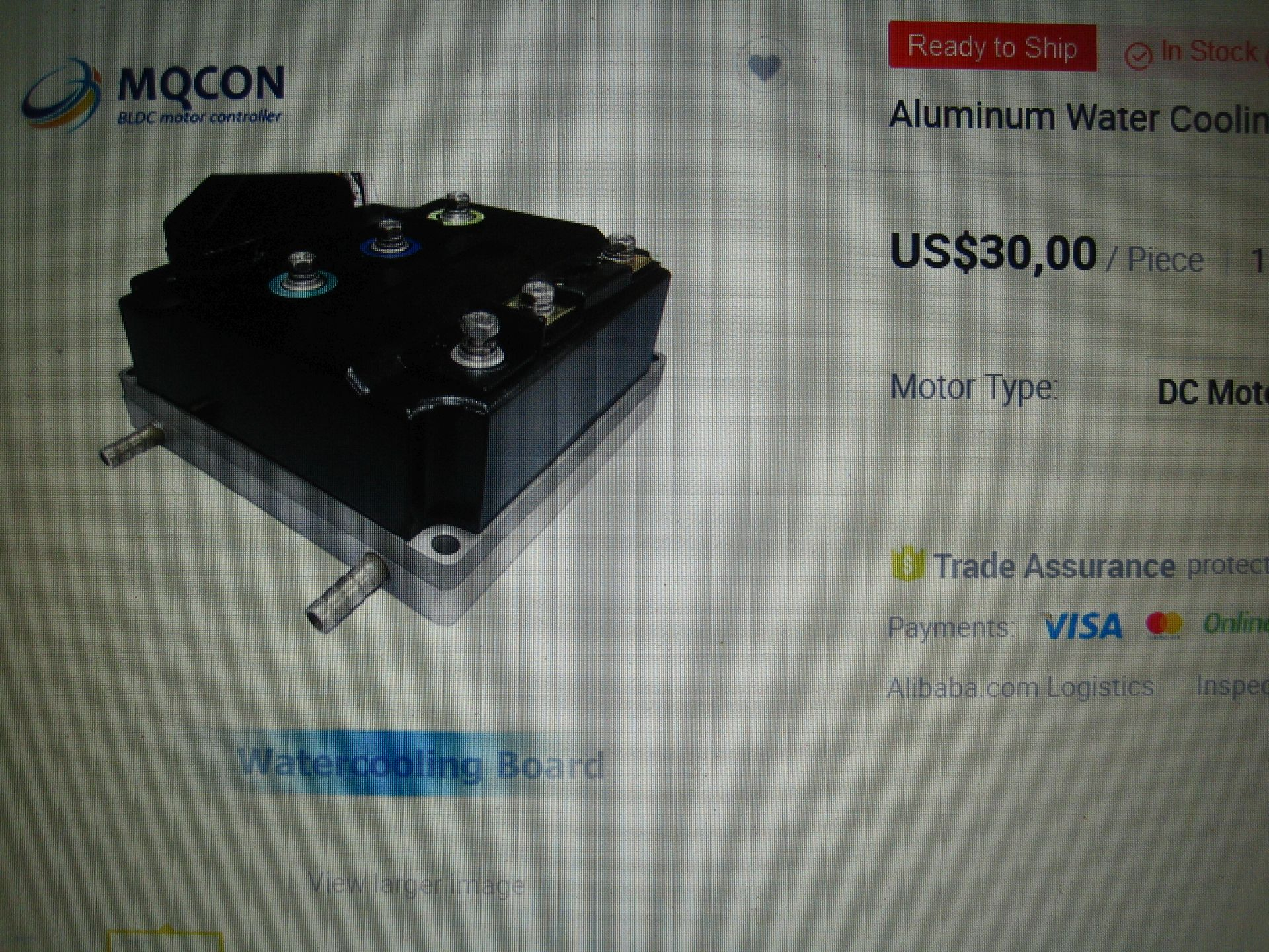

Die Sabvoton/MQCON SSC Modelle (new model) lassen sich auf Wasserkühlung umrüsten. Neben dem Unterbau-Kühlkörper für 30 USD werden noch ein Wärmetauscher, 12V Pumpe und Schläuche benötigt. Sinnvoll wohl nur für Dauerleistung 5kW und mehr auf der Autobahn = L3e Roller.
- Beiträge: 20611
Re: Umbau E-Max 90/110S auf 5kWh LiFePo4
ENDLICH bieten die diese Kühlplatte wirklich an! Ich hatte damals beim vR one Umbau ja darum gebittet und gebettelt, bin aber abgeblitzt bei MQCON
Und musste dann mit Luftkühlung arbeiten, was auch in der Lage war, die ca. 0,8kW Verlustleistung von 7,5kW elektrischer Dauerleistung erfolgreich abzuführen, ohne dass der Controller in kritische Temperaturbereiche abgedriftet wäre. Eleganter wäre aber die Wasserkühlung schon gewesen, wenn auch etwas aufwändiger mit dem ganzen anderen Gedöns.
