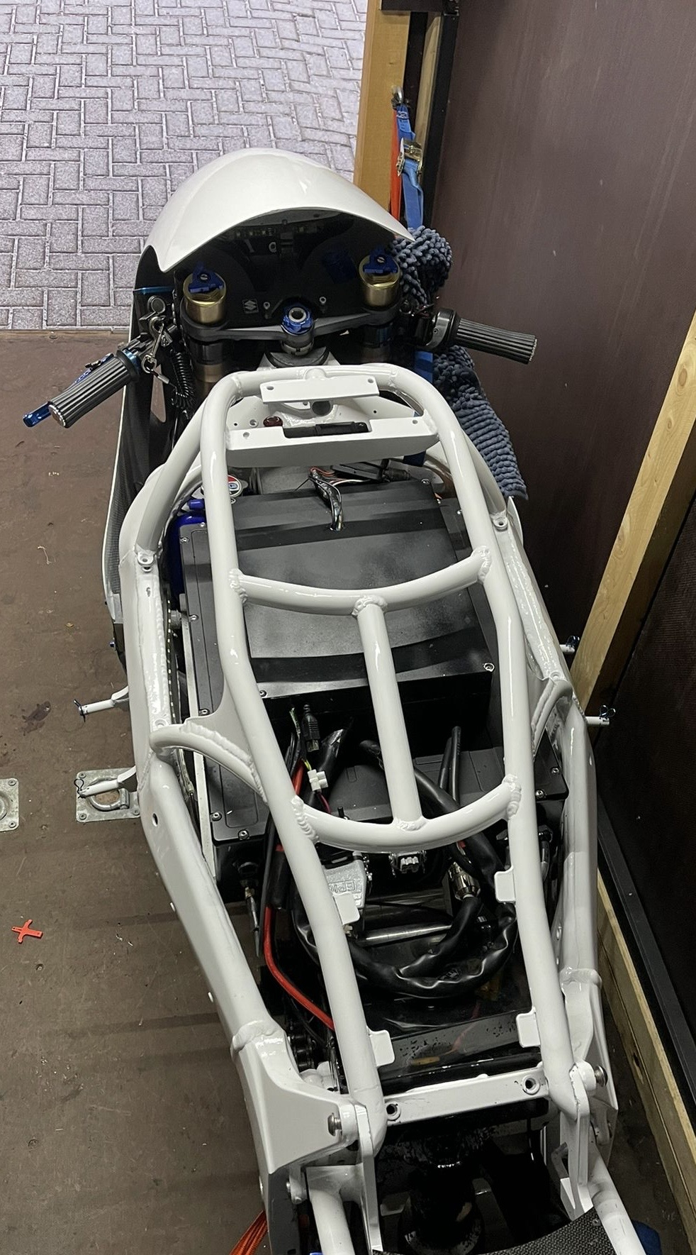

Beim nächsten Bike kommt eine Radnabenmotor (12kW) das Bild täuscht da, da ich damals dachte ich gehe auf Kette. Aber mit dem 260er Reifen wird das nix. Wollte erst die Kette am Rahmen vorbeiführen. Aber nach reichlicher Überlegung wird es am Ende wesentlich leichter mit dem Hub.
Beschleunig kann also nur durch Strom erhöht werden.
Regler kommt nicht vor März, da sie Beschaffungsprobleme bei einigen Komponenten haben (Nur bei der 2600-Serie)
Mittwoch soll der Reifen auf die Felge das wird auch noch eine fuckelei.

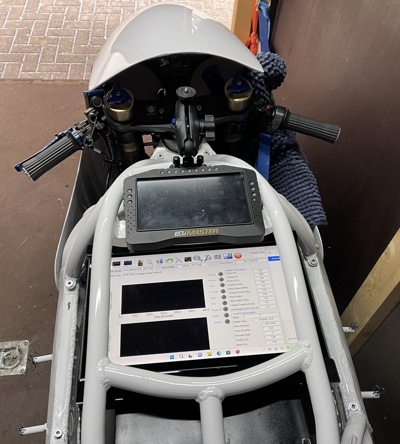

Dafür:

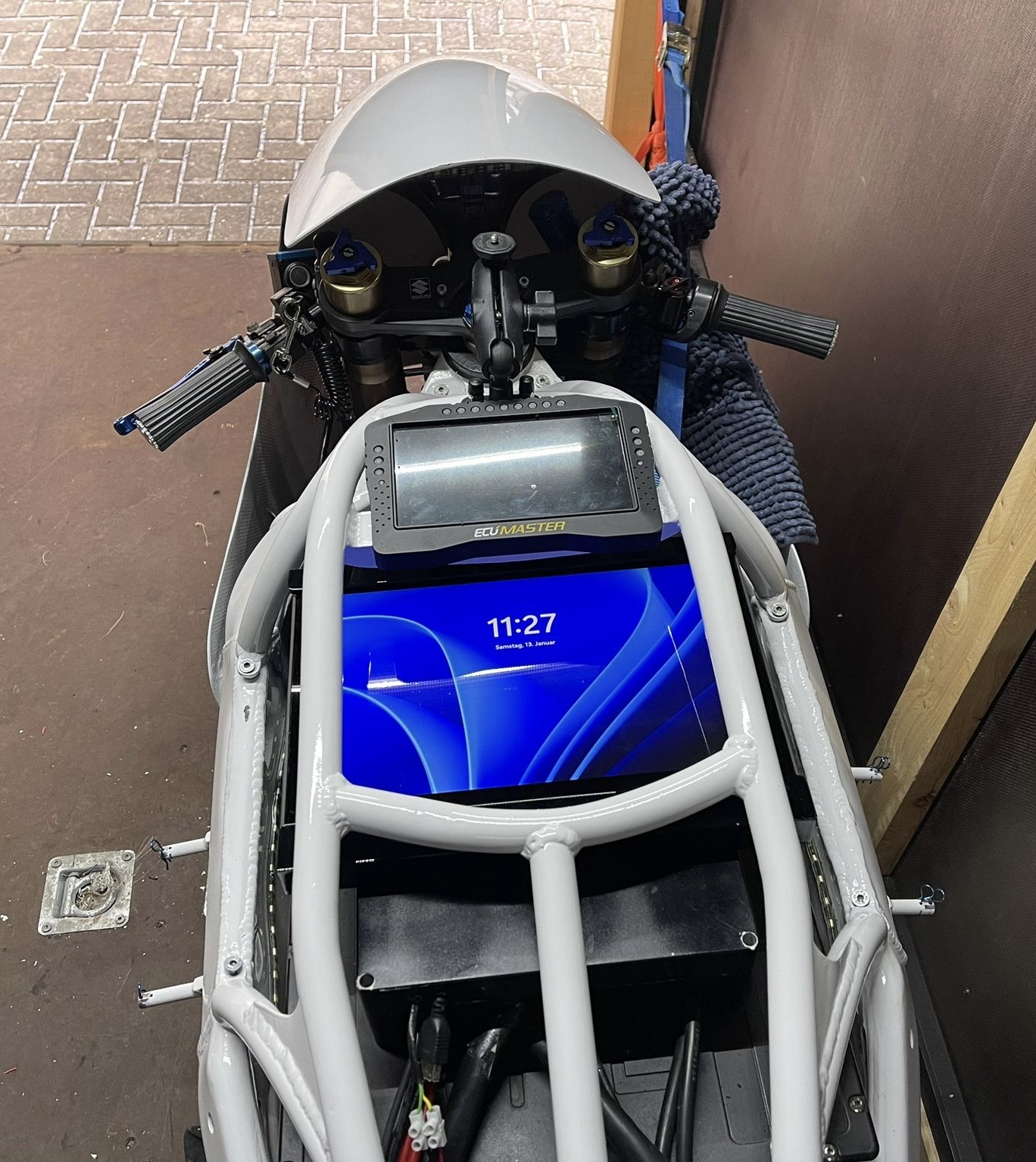

Tank-Attrappe ist wieder zurück.
Die Schienen fürs Notebook ebenfalls.
Gleich mal montiert
Festkleben werde ich die Schienen aber erst bei höheren Temperaturen!

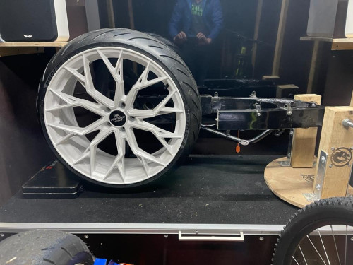

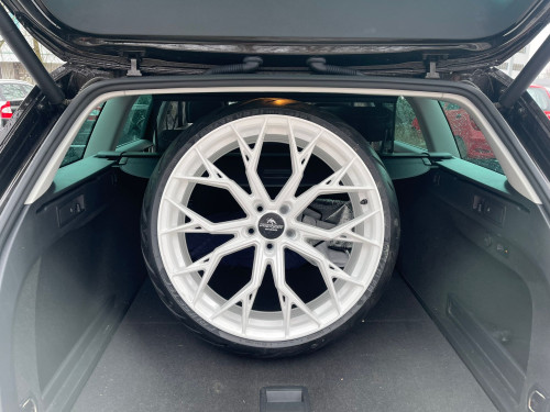

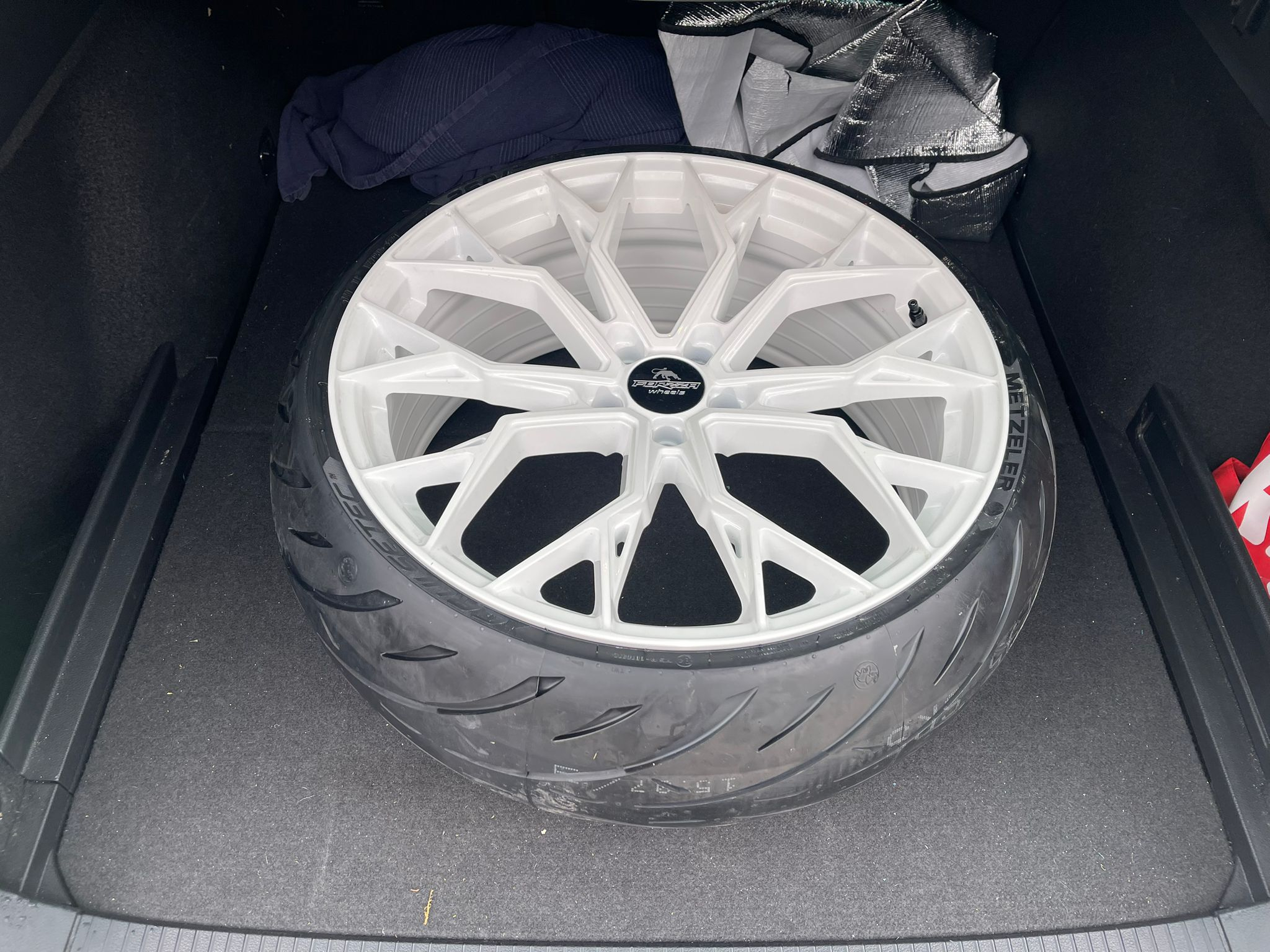

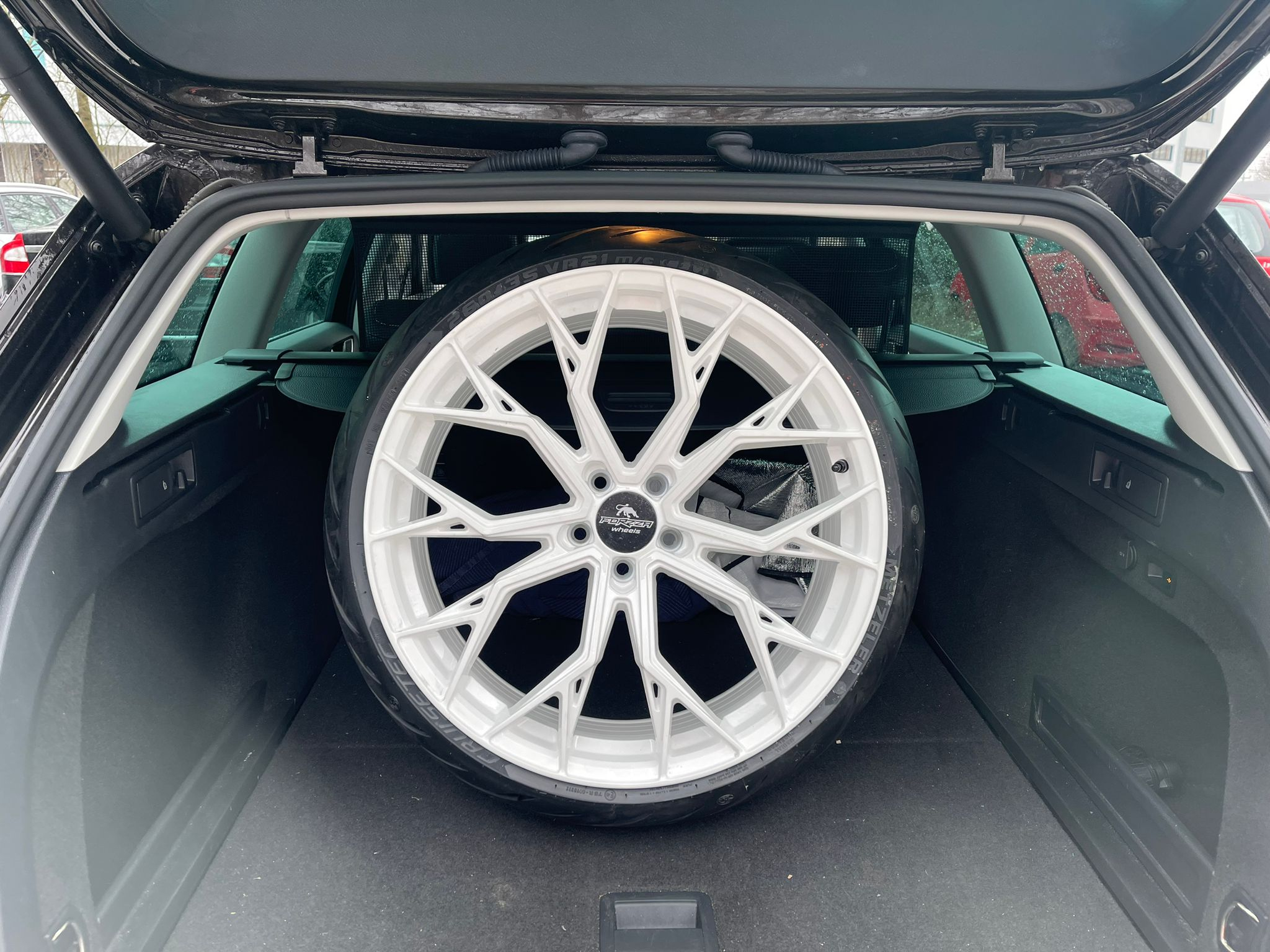

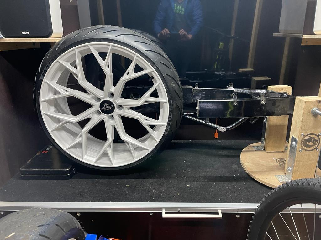

Das Aufziehen des Motorradreifens (260/35-21“) auf die Autofelge (9x21“) hat mit mehreren Anläufen schlappe 45 Minuten gedauert aber jetzt sitzt er!
Fakt ist das wenn das Bike nur einmal auf die Seite fallen sollte, die Felge hin/zerkratzt ist.

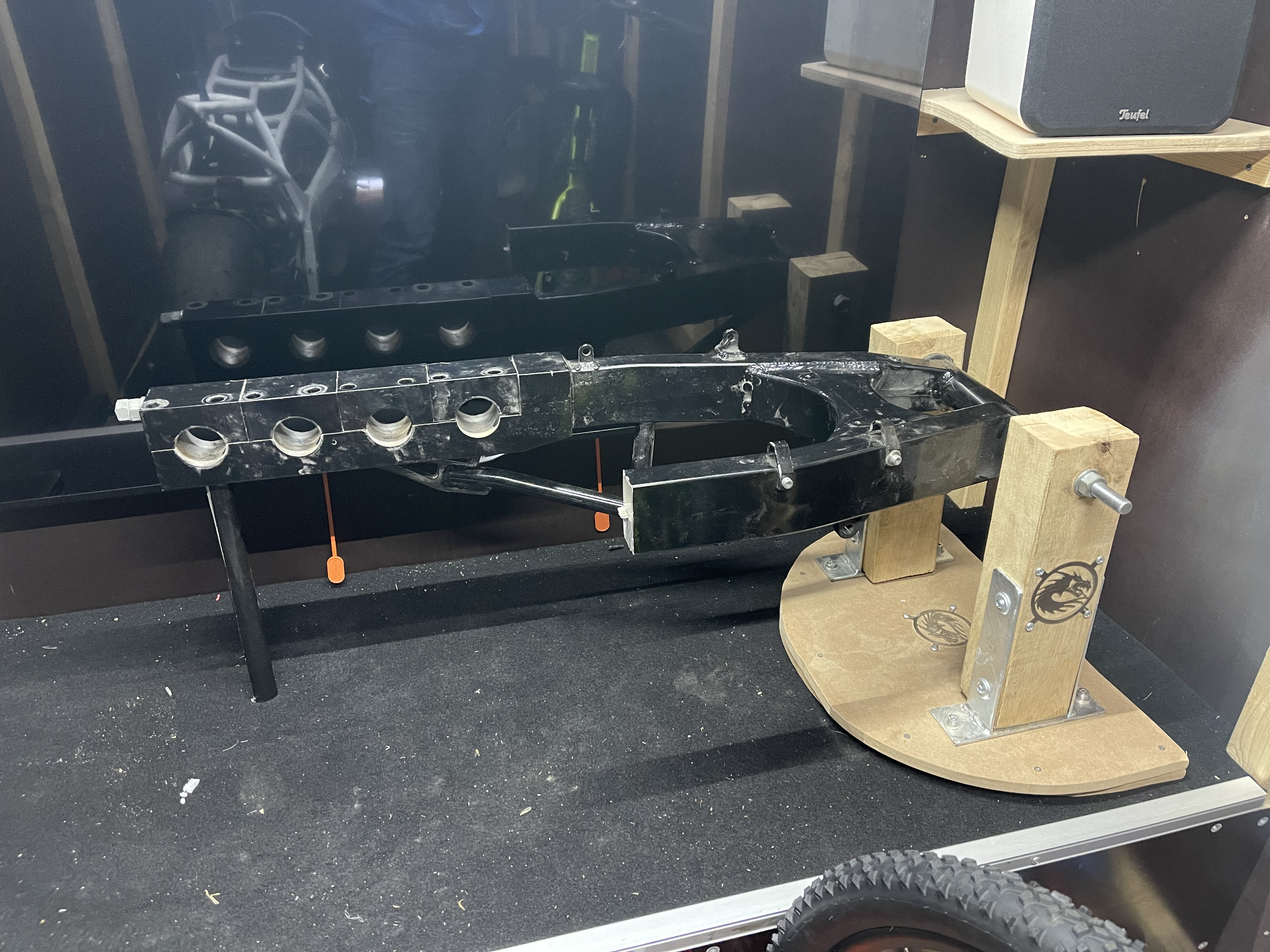

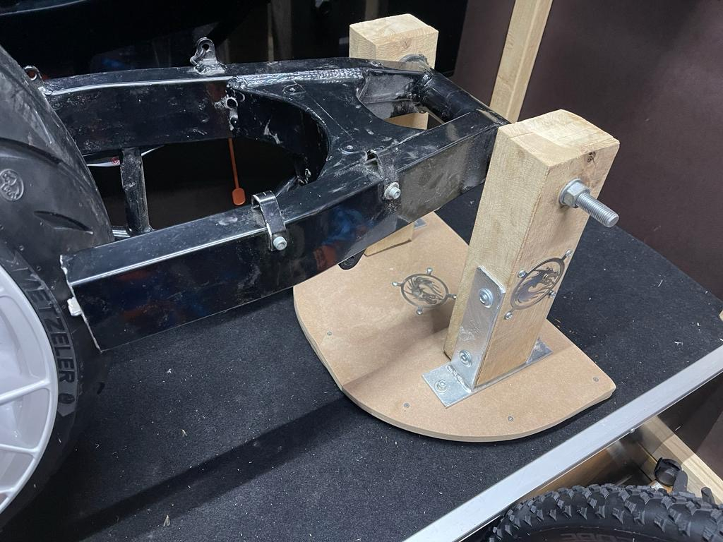

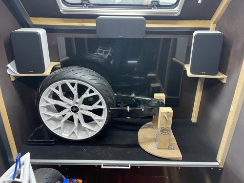

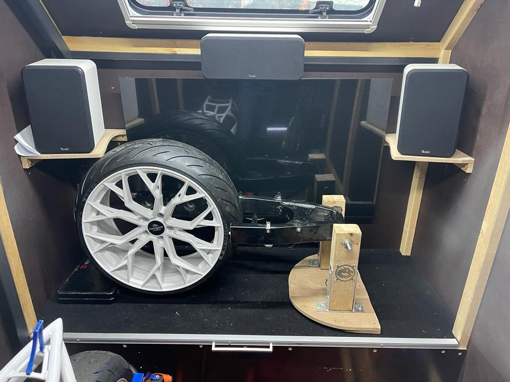

Mal auf die Schnelle eine Schwingenhalterung gebaut. Keine Angst, das Rad ist noch nicht befestigt

Das ist mal ein Reifen.
Wo bekommt man einen 21“ Hinterradreifen?

Metzler stellt die her, ist eigentlich ein Cruiser/Chopper Reifen

Jupp, ging mir genauso. Vor allem als ich den dazugehörigen Felgenpreis gesehen habe
Deshalb die günstigere Alternative mit ner Autofelge.
Glatte 15k gespart
Der Reifen wurde von Thunderbike bei Metzler in Auftrag gegeben.
Glatte 15k gespart
