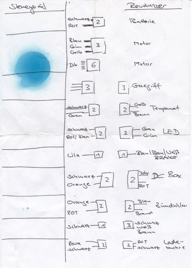

Revoluzzer-Steckeranschlussplan für Steuergerät
Beitrag von Ganter Ingo™ »
Den besitze ich seit meinem Besuch in Bruchsal im Juni 2013. Wurde mir damals von den Herren Modery und Krauth mitgegeben. Bisher hat sich aber keiner mit Problemen gemeldet, so dass ich auf einen Scan des Plans bislang verzichtet und hier noch nicht eingestellt hatte. Sorry :!:

Beiträge: 6594
Re: schaltplan für stecker/buchsen im akkufach
Beitrag von Peter51 »
Das paßt schon, da meines Wissens Revoluzzer / Revoluzzi BLDC Radnabenmotoren haben!

Schaltplan für Stecker/Buchsen im Akkufach Revoluzzer
Genau. Den Plan haben Krauth und Modery vor meinen Augen in der Werkstatt von Eneway/Forca direkt von einem Modell 2012/2013 im Juni 2013 bei meinem Besuch in Bruchsal erstellt.
