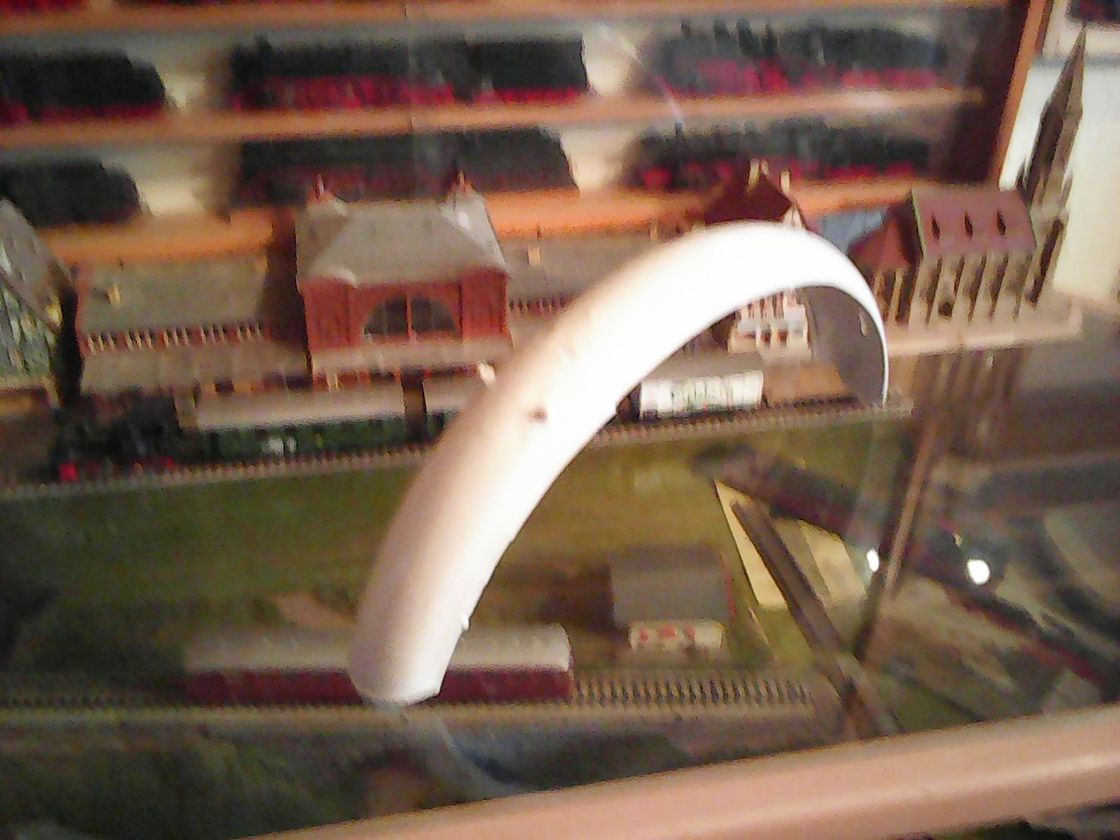

Sch(m)utzblechverlängerung - Teil 2
Habe gesprüht bis Flasche leer - aber ich habe fertig (in Anlehnung an den legendären Trappatoni-Spruch beim FCB).
Nachfolgendes Handyfoto ist leider mal wieder schlecht, aber die Umlackierung ist voll gelungen. Die Ansätze (Übergang und Schrauben) wird man nicht sehen, da da ja der Gepäckträger nebst Alukoffer darüber liegt.

Sieht aus wie ab Werk, hast du prima hinbekommen.

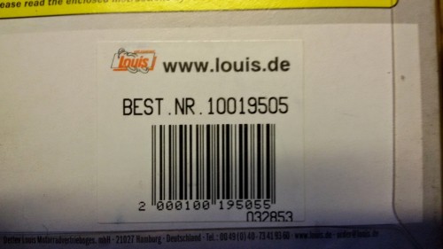

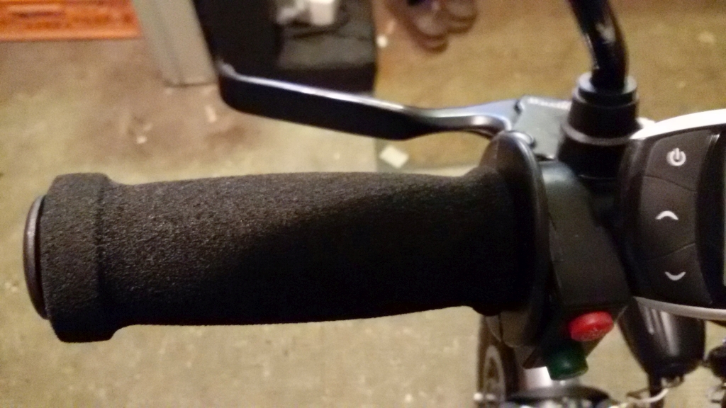

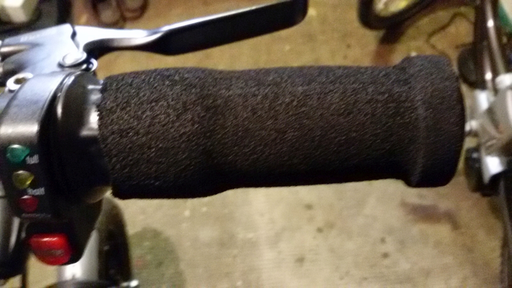

Von unserem Leiseflitzer Peter bekam ich vorhin eine Mail mit folgendem Inhalt und folgenden Fotos.
So, mein Ingo, nun habe ich die richtigen Griffe bei Detlef Louis bekommen.
Der Linke kann so bleiben wie er ist.
Beim rechten Griff habe ich erst einmal die großse Scheibe entfernt, dann den Moosgummiüberzug zurück geschoben und von dem inneren Plastirohr ein Stück in der Breite des Drehreglers abgeschnitten. Dann passt der Moosgummi über den Drehregler und der Rest vom Griff dreht sich leicht auf dem Lenker.
Nun ist er im ganzen zu drehen, wie ein Gasgriff beim Motorrad. Echt geiles Fahrgefühl kann ich nur sagen, weil man jetzt den ganzen Griff drehen kann.
https://www.louis.de/artikel/moosgummi- ... r=10019505
Das war's.
LG Peter

Und der Peter,ab geht er
Solltest Dich mit Ingo zusammentun und ne Firma z.B.E-Roller/Scooter Tuning
Gründen.Sieht schick aus mit den Griffen.Macht es nichts wenn die Dinger nass
Werden(Regenguss) oder der Elektrik ?
Lg....frilo

Die Fa. LOUIS schreibt dazu in seiner Artikelbeschreibung:
Diese traditionellen Griffe sind aus äußerst engporigem Schaumgummi gefertigt, welches sich nicht mit Wasser vollsaugt - super "griffig", gut gegen feine Vibrationen.

jawoll! sieht fesch aus.
elektrik gibt es nicht unter dem griff.
und laut louis es ist "nicht-saugender" schaum.
