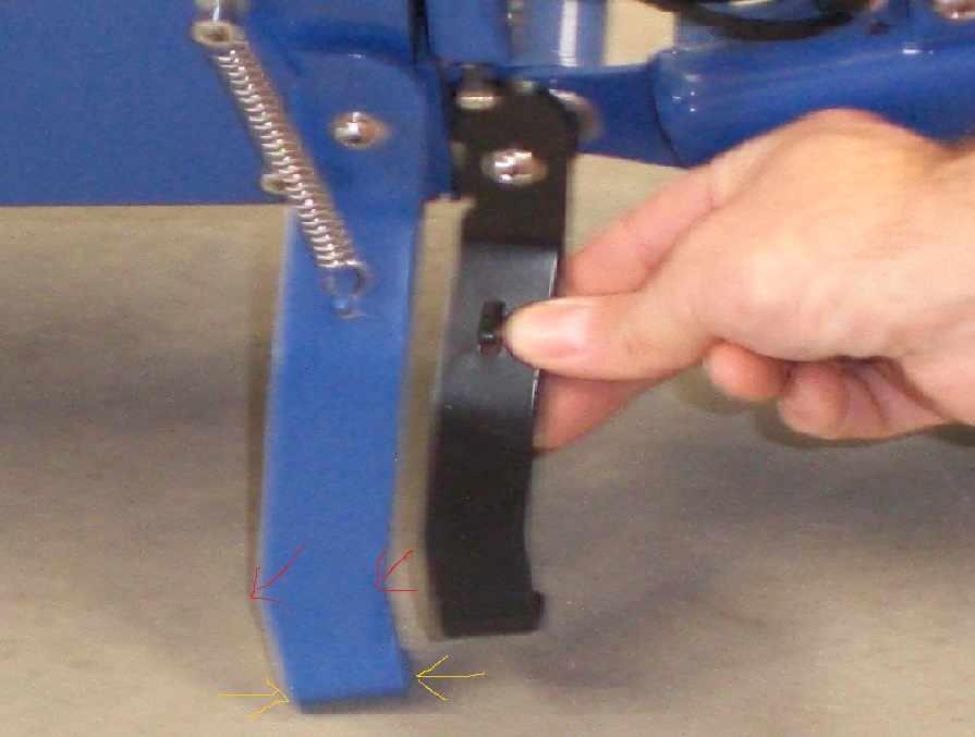

Okay, also bei Chewbaka war der Ständer zu lang (Modell 2014). Dadurch kippte sein Revo gerne nach rechts. Bei meinem schwarzen Revoluzzer (Modell 2012) war der Ständer zu kurz und kippte gerne nach links um. Beim blauen Austauschrahmen (2013) war dann ein passend langer Ständer dabei. Ein Größenvergleich zeigt das folgende Bild:
Das bedeutet aber keinesfalls, dass das der optimale Ständer ist.
Zunächst einmal ist für mich der Knick (siehe rote Pfeile) im unteren Teil des Ständers nicht nachvollziehbar. Und ferner ist die Standfläche (siehe gelbe Pfeile) viel zu kurz geraten. Das hat zur Folge, dass der Ständer dazu neigt, nach hinten wegzuklappen und der Revoluzzer ohne Ständer da steht. Aber nur für den Bruchteil einer Sekunde. Dann legt er sich hin und studiert Erdkunde.
Bei anstehenden Arbeiten werde ich mir eine Lösung überlegen, wie ich die untere Standfläche vergrößern kann. So ist das alles nur großer Mist. Egal ob zu kurzer, passend langer oder zu langer Ständer. Das Ständerproblem ist noch nicht wirklich optimal gelöst, Fa. Eneway! Ich werde das dort bei meinem Besuch in 2 bis 3 Monaten noch einmal ansprechen.

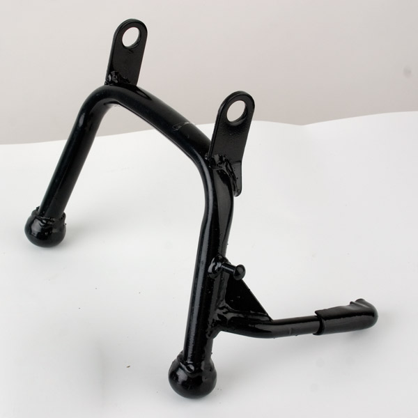

Warum nicht ein Ständer wie in dieser Art?

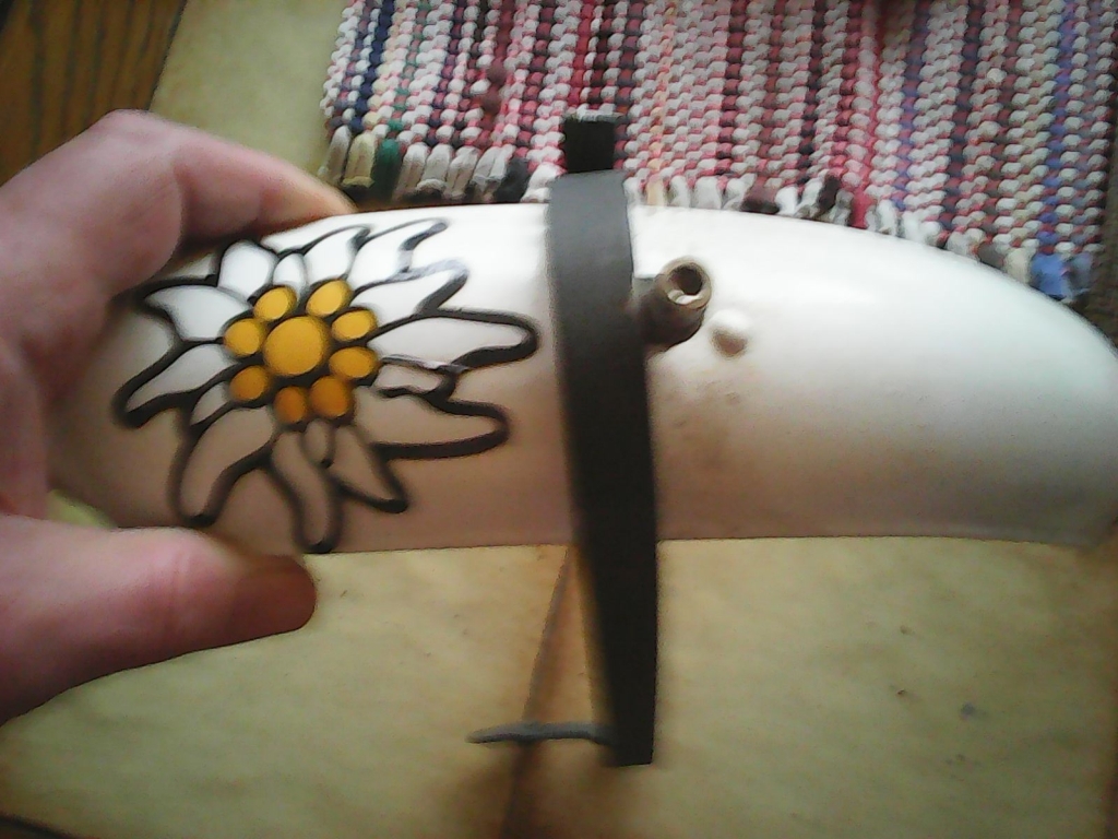

Ich habe gerade mal meine Kiste mit Altteilen durchforstet und von meinem damals schwarzen Revoluzzer den Haltebügel vom hinteren Schutzblech gefunden. Muss ich demnächst mal testen, ob das mit den Abständen zur Vorderachse hinkommt.
So ungefähr stelle ich mir das vor:
Da hätte das Schutzblech nicht nur einen wesentlich besseren Halt, sondern ich könnte das von Frilo als Blümchen bezeichnete Edelweiß auch am vorhandenen Teil belassen. Und aus dem Teil, was von der Verlängerung des hinteren Schutzbleches übrig geblieben ist, mache ich dann die geplante Verlängerung vorne. Das neue, noch mir zuzusendende vordere Schutzblech kommt erst mal in die Bastelkiste, wenn meine gerade angedachte Lösung klappt.

der "bügel" sieht allemal stabiler aus, als das dünne blech ab werk.
mit etwas biegen sollte das schon ans vorderrad passen.
du kommst nun auch stück für stück zu der variante: "alles ist besser als ein originalteil" !
nun verstehst du sicher auch so langsam, was ich mit "hassliebe" meinte.
ich kann mir deine gedanken so in ungefähr vorstellen, als das blech an dem mit liebe lackierten schutzblech abriss.
das sind die momente ohne liebe zum gefährt!
