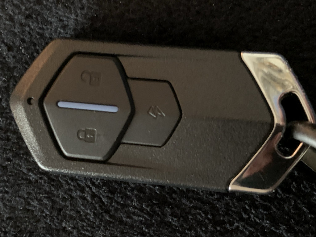

Der Fehler tritt weiterhin gelegentlich auf, allerdings nur, wenn ich die Fernbedienung des Schlüssels nehme. Stecke ich den Schlüssel ins Zündschloss und schalte damit die Zündung ein, tritt der Fehler (jedenfalls bislang) nicht auf. Auch mit dem Zweitschlüssel passiert das nicht. Bevor ich nun zum Händler fahre, wollte ich testweise eine neue Batterie in den Schlüssel einsetzen. Ich krieg das Ding aber nicht auf. Hat jemand eine Idee?HarryH hat geschrieben: Di 20. Mai 2025, 22:36 ...Seit ein paar Tagen schaltet sich das Display von selbst während der Fahrt in den Set-Modus...

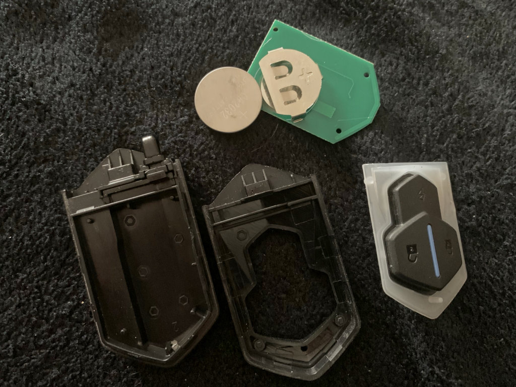

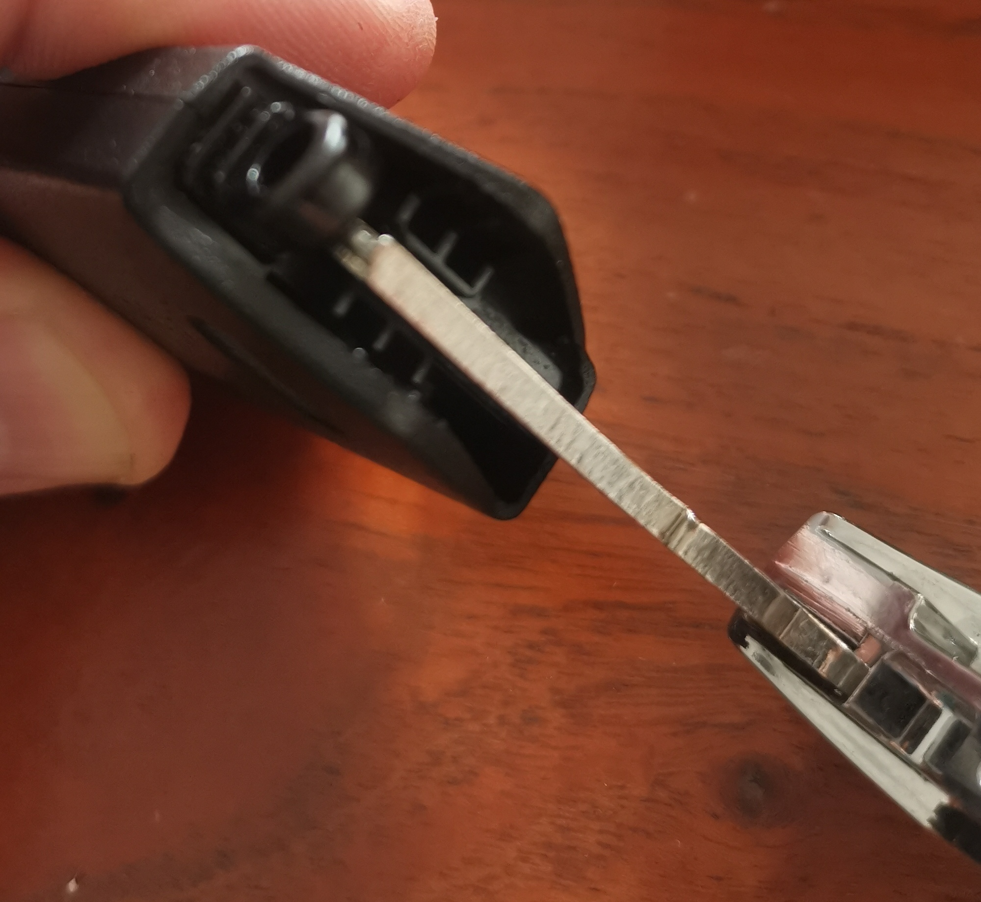

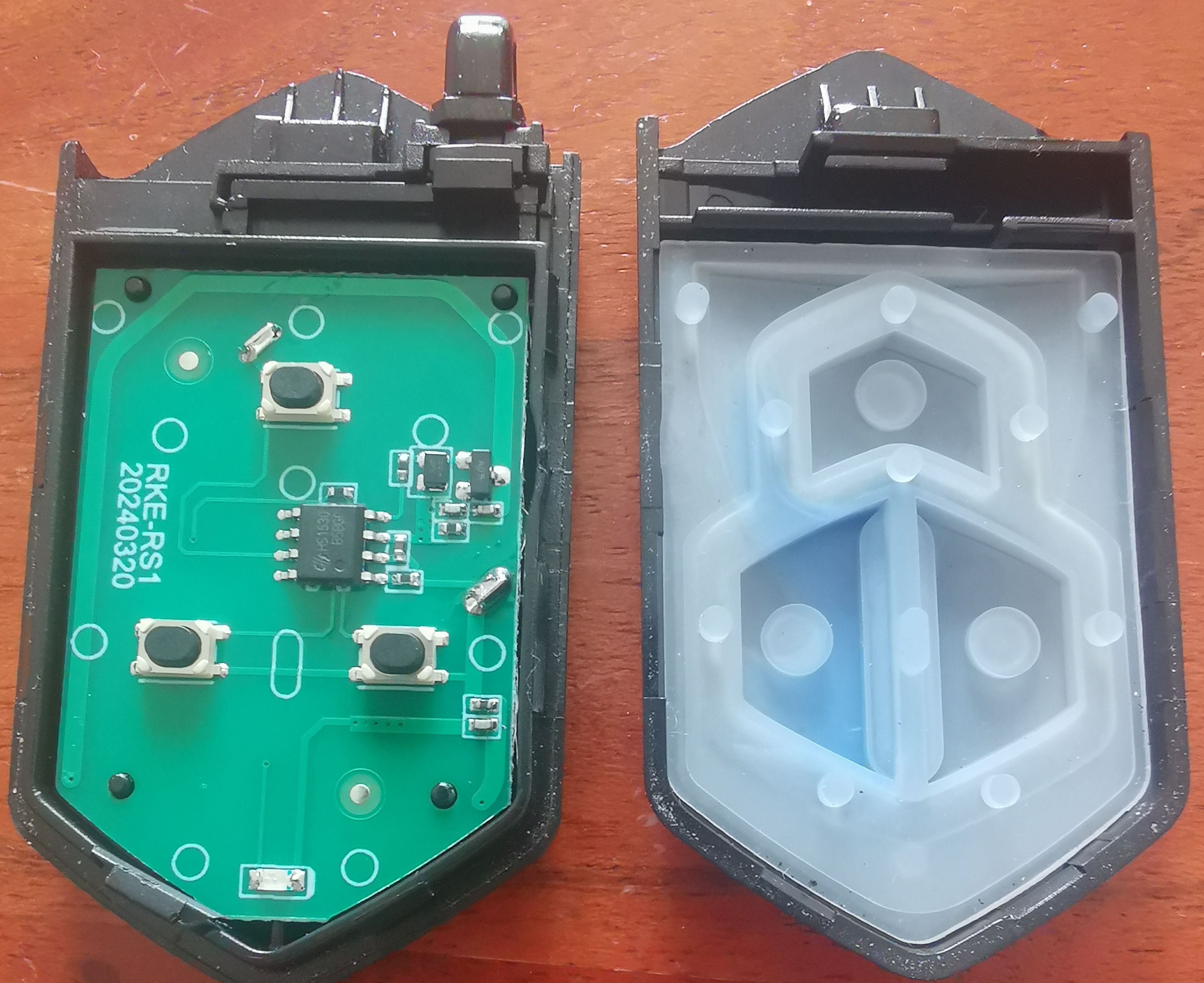

Hi HarryH
Das mit dem Schlüssel interessierte mich auch. Vor allem als ich sah, dass der Batteriewechsel nicht in der Bedienungsanleitung stand, oder steht. Also habe ich mich selbst daran gewagt.
Du musst den Schlüssel aus dem Gehäuse ziehen und in oben wie auf dem Foto als Hebel ansetzen um das Gehäuse auseinander zu drücken. Ähnlich wie bei VW oder Mercedes. Dann siehst du die Innereien vor dir.

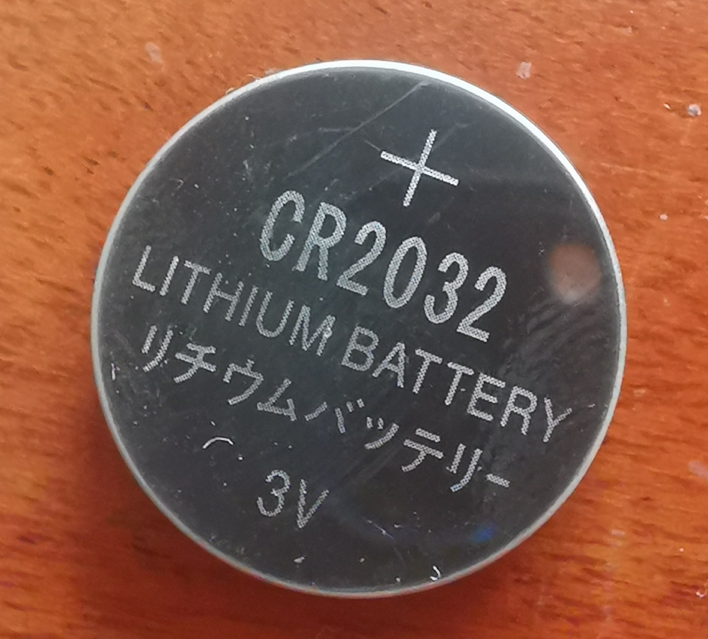

Die Batterie ist eine CR2032.

Der Fehler, dass sich das Menü während der Fahrt in den Setup-Modus umgestellt hat, scheint jetzt durch den Wechsel der Schlüsselbatterie vom Tisch. Der Versuch hat sich also gelohnt. Ich war darauf gekommen, weil der Fehler bei Start mit dem mechanischen, im Zündschloss gesteckten Schlüssel nicht auftrat.
