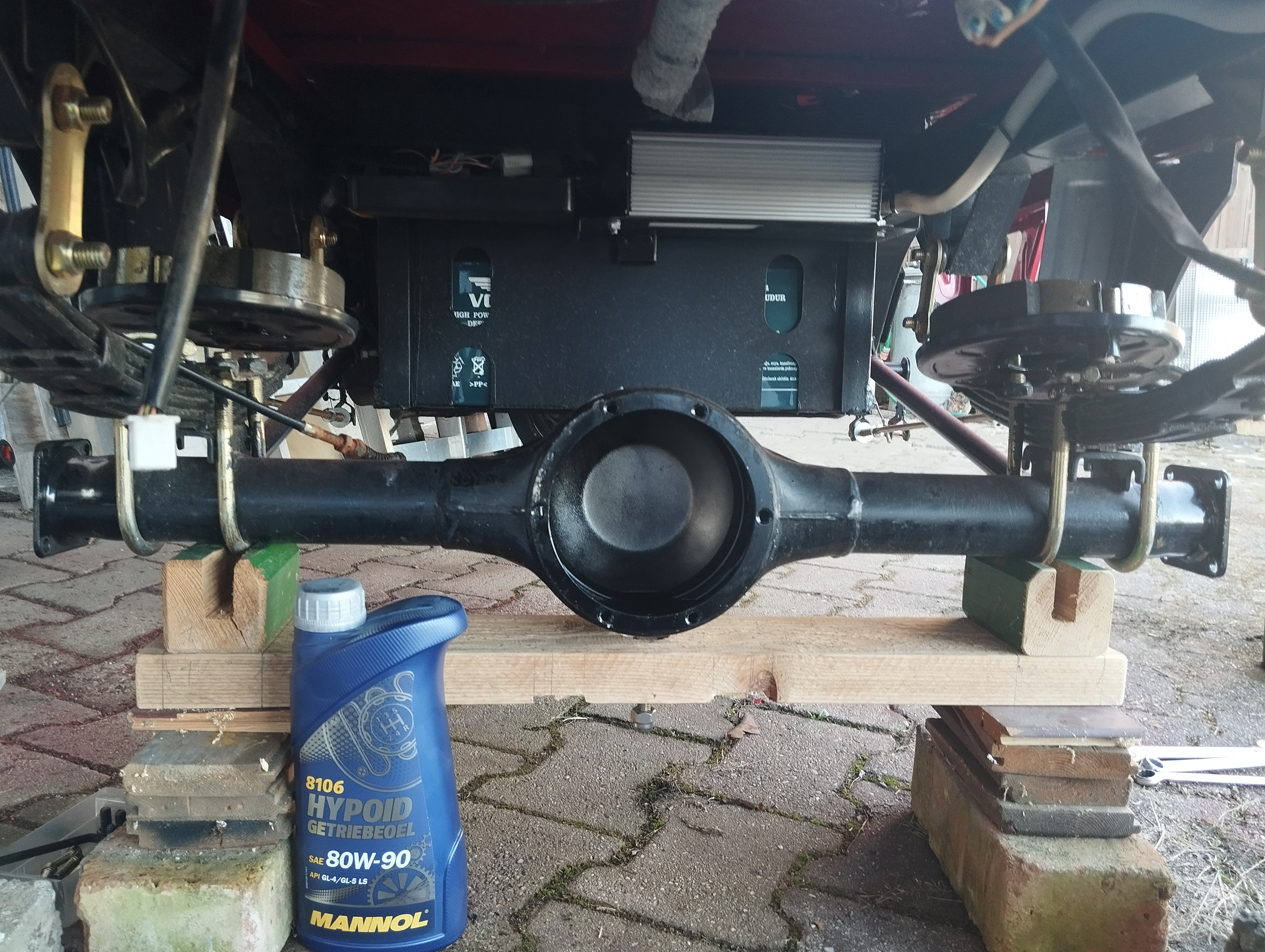

@Falcon
2961 € von mc-fahrzeugteile
Volta VT5+ mit Geländebereifung ohne Kabine
Türkischer Hersteller der die Fahrzeugteile aus China zusammen baut
zwei GetriebeÖlwechsel zuvor bereits gemacht, letzter vor 2 Monaten im November bevor es schneite. Hochwärtigstes Getriebeöl siehe Bilder in anderen Beiträgen.
Gekauft Ende April 2024, Garantie Hersteller 1 Jahr abgelaufen, 2 jährige Gewährleistung deutsches Recht, aber Verkäufer hat mir nur einen Link mit Kaufpreis des Motors geschickt. Nichtmals aus Kulanz ein niedrigerer Verkaufspreis des Motors. Das der Kontroller vermutlich mit kaputt ist scheint den Verkäufer auch nicht zu interessieren. Naja, ich werde auf dem Schaden sitzen bleiben. In meinem Leben beabsichtige ich keinen Volta VT5+ oder Nachfolgemodelle mehr auf der Straße zu fahren. Ich bin froh das ich die gefährliche Situation aufgrund des Motorschaden bei Dunkelheit und Berufsverkehr, kein Entkommen durch Leitplanke möglich...überlebt habe.

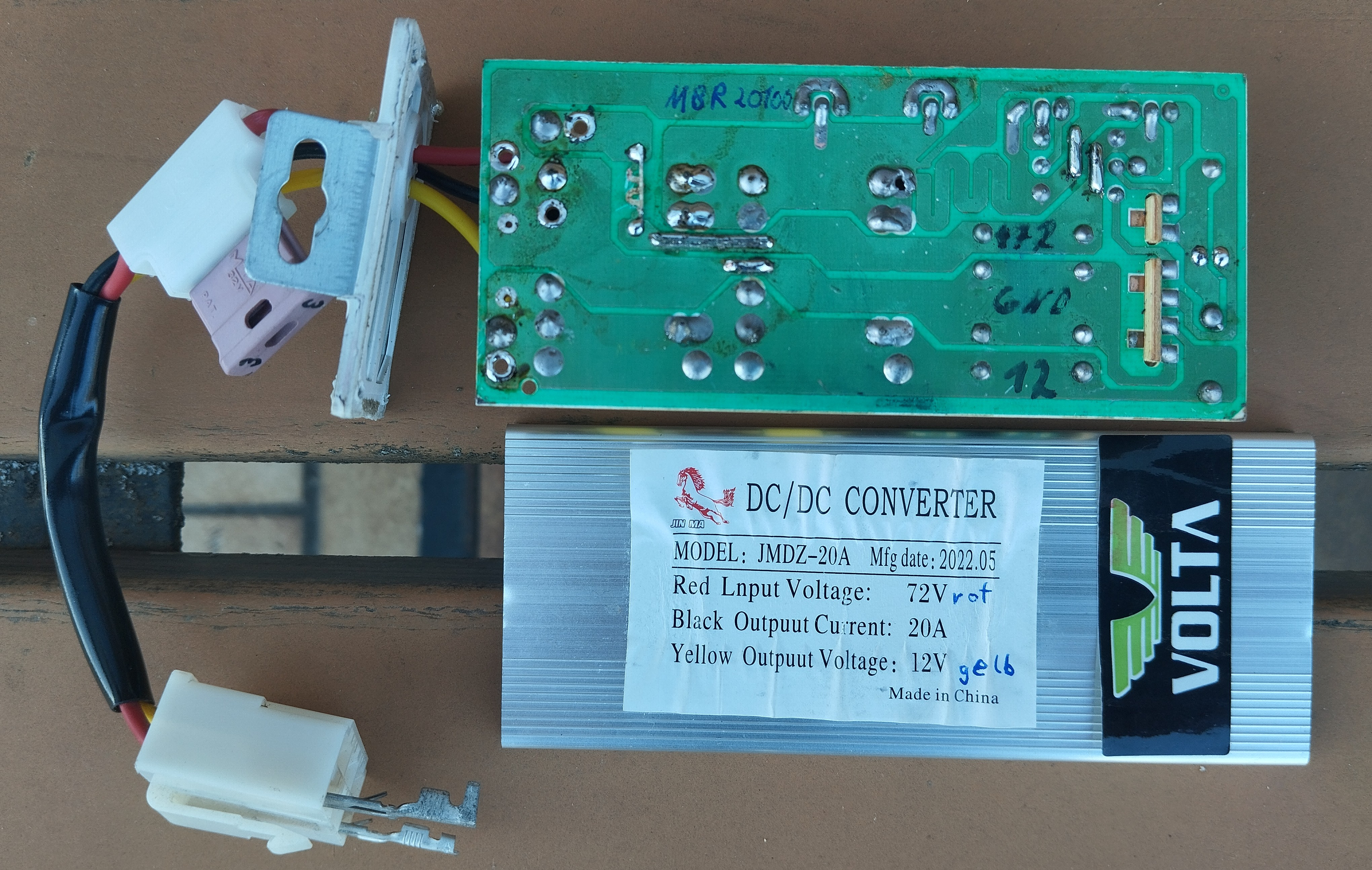

wenn du Rechtsschutzversicherung hast musst du mit Anwalt Klage innerhalb 2 Jahren machen, dann bekommst du auf Gewährleistung neues Getriebe, Motor, Controller, 2x Rücklichter, 3x Wellendichtringe, sichere Ladebuchse und Geschwindigkeit 45km/h mit klos Arbeitszeit und klos Rücktransport, anders kommst du da nicht weiter weil Gewährleistung verweigern billiger ist für Verkäufer H. Muhammet Calik! Die 2x Steckachsen und Motorachse liegen weit unter der Toleranz von der DIN3760 somit ist dir 100% Erfolg mit Gutachter sicher ! Selbst mit Ölwechsel alle 500km wird Getriebe defekt weil es schneller raus läuft als du Öl nachfüllen kannst ! Dauert alles allerdings mehr als 9 Monate da H. Muhammet Calik wie immer alles leugnen wird !
Kauft dieses Fahrzeug nicht ohne vorher eine Rechtsschutzversicherung abzuschließen und weist bereits in der Kaufabwicklung auf Differenzialgetriebe Ölverlust durch 3x Wellendichtringe DIN3760 hin!
Elektrofrosch Berlin ist deswegen Pleite ! siehe auch Tacho+Geschwindigkeit viewtopic.php?t=43340
ohne Rechtschutzversicherung kaufe Getriebe, 3x TC Wellendichtringe DIN3760 und Motor halt in China, die Links mit Bildern sind wie bereits geschrieben hier alle auf Seite 10 und Seite 11 und kosten da meist weit unter 50% vom Neupreis ! Habe dort schon oft bestellt bei www.aliexpress.com ohne Probleme in 2-3 Wochen und bezahle mit Alipay. Dafür musst du allerdings Handwerklich begabt sein, Werkzeug und Platz haben für Reparatur !
Einzig den Motor-Controller musst du Original kaufen, falls dieser überhaupt defekt ist, er besitzt gute Schutzschaltung bei 54 Ampere, oder du verwendest FARDRIVER ND72360 oder ND72450 ca. 145€ mit Bluetooth-App allerdings erlischt dann die Zulassung !

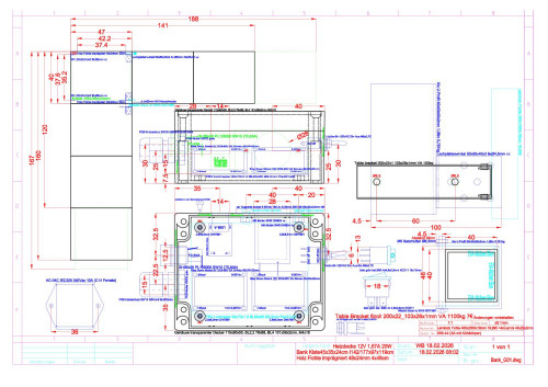

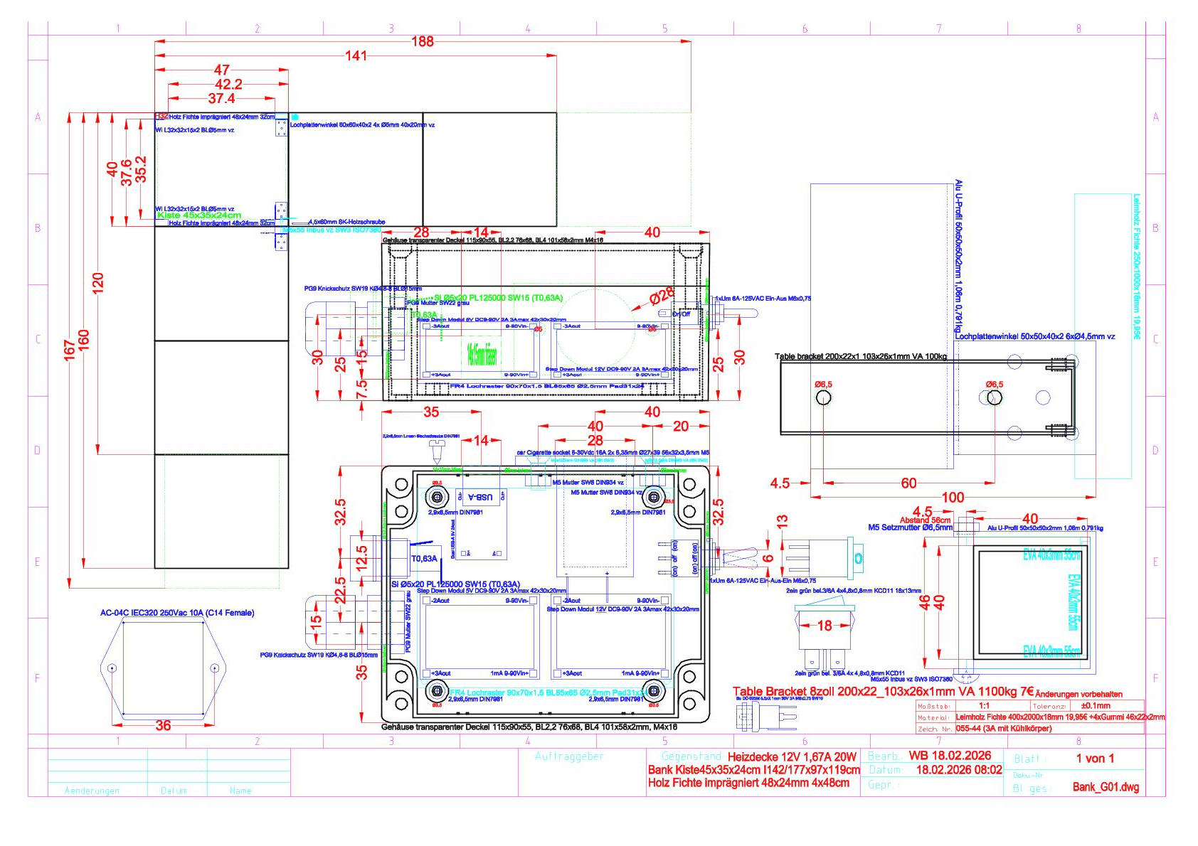

bin gerade dabei einen Microcamper
aus dem Volta VT5 zu machen und brauche dazu 12Vdc 2A 24W für Sitzkissenheizung und USB 5V 2A 10W um Handy im Sommer am Weiher zu laden.
https://de.aliexpress.com/item/1005003012635265.html AC-10A Plug Connector 3 Pin IEC320 C14 250Vac 1,49€ für Ladebuchse AC-04C Kaltgerätestecker
https://de.aliexpress.com/item/1005001298506612.html 72V 9-90Vin DC-DC Step Down Buck Converter 5Vo 2A 10W USB Charging PCB 46x22x20mm 2,35€
https://de.aliexpress.com/item/1005001692851553.html Step Down Module Power Supply 9-90Vin 12Vo 3A 36W PCB 30x42x17mm mit Kühlkörper 2,65€
https://de.aliexpress.com/item/1005010131850049.html Gehäuse Plastic 115x90x55mm 3,49€, sinnvoll ist es am Eingang vom DC-DC Wandler noch eine Ø5x20mm Schmelzsicherung Träge T0,63A 250Vac mit Sicherungshalter PL125000 im Gehäuse vorzusehen!
https://de.aliexpress.com/item/1005008380116639.html 6500K USB Touch Control LED mit Ein/Aus und Dimmfunktion 0,1-0,5W Ø22x66mm 1,79€
https://de.aliexpress.com/item/1005010543571072.html Triangle Shelf Brackets – Stainless Steel VA, Foldable 220x103mm 8 zoll 8,09€/2
https://www.sonderpreis-baumarkt.de/sch ... 00008.html Lochplattenwinkel 50x50x40x2mm vz 0,40€
https://de.aliexpress.com/item/32967225441.html Flachkopfschraube M5x55mm Stainless Steel ISO7380 Hexagon 2,59€/10
https://www.hornbach.de/p/precit-200-g- ... m/8293273/ PRECIT 200-G XPS-Hartschaumplatte glatte Kante WLS 034 1250x600x20mm Pack = 15 m²
58,65€ 4,05€/m²/20kg orange 0,034 W/(mK) evtl. Isolierung für Solar-Aluaufbau H119cm, dann beheizbar mit Heizlüfter 230Vac 4,35A 1000W vom 2000W Spannungswandler an Board, siehe auch Film ab 6min https://www.youtube.com/watch?v=gKYy9ac ... 1ERQ%3D%3D
https://de.aliexpress.com/item/1005011544540464.html 2000W 4000Wpk Pure Sine Wave Inverter mit Display aus Europa 106,39€
https://de.aliexpress.com/item/1005010320749451.html 12V 10A 120W Heizlüfter 10,69€
https://de.aliexpress.com/item/1005009690484180.html EU Warehouse Sabvoton Controller SVMC72150 V2 72V 150A 95Vmax for Electric Ebike with Bluetooth Module 275x122x64mm 2kg Motor 3-4kW 204,39+10,20€
https://de.aliexpress.com/item/1005009914403819.html Getriebeöl 85W-90 or 80W-140 3,15€/100ml, wird 2x benötigt
Bauanleitung Alu-Aufbau für Volta VT5 für Solardach 610Wp für ca. 40km klos Fahrt pro Sonnentag ca. 550€ 45kg (Solardach 1210Wp ca. 950€ 57kg)

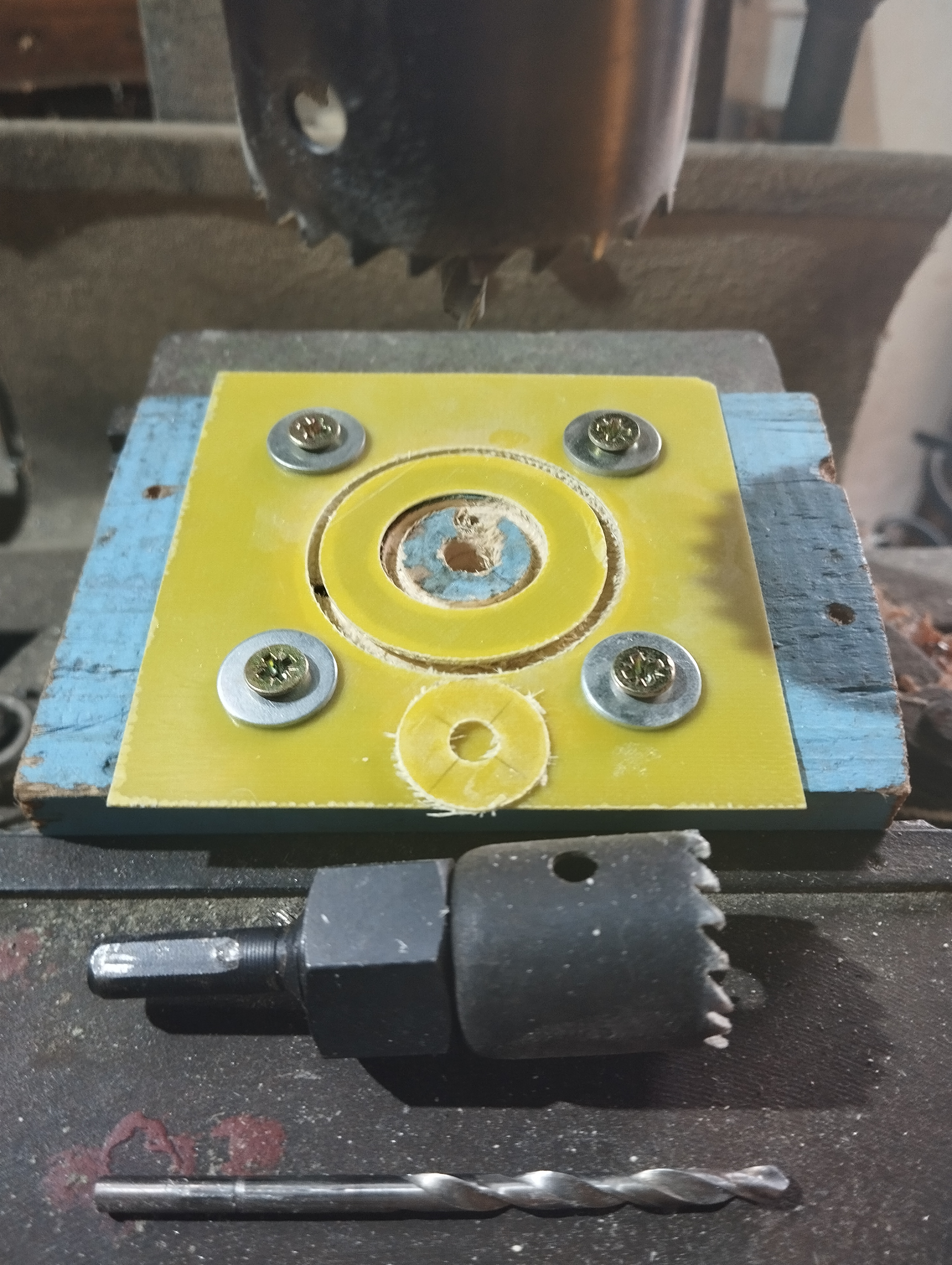

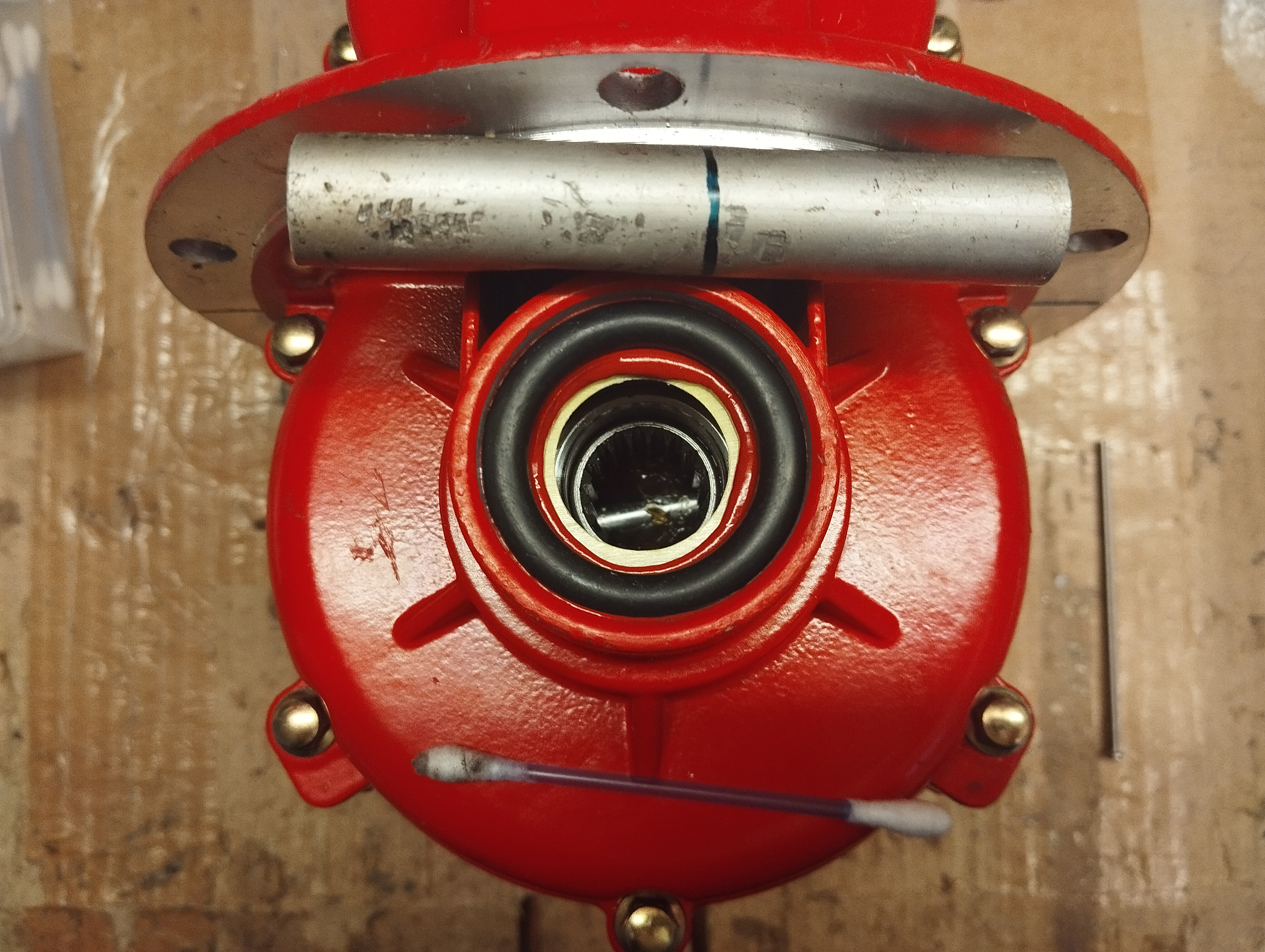

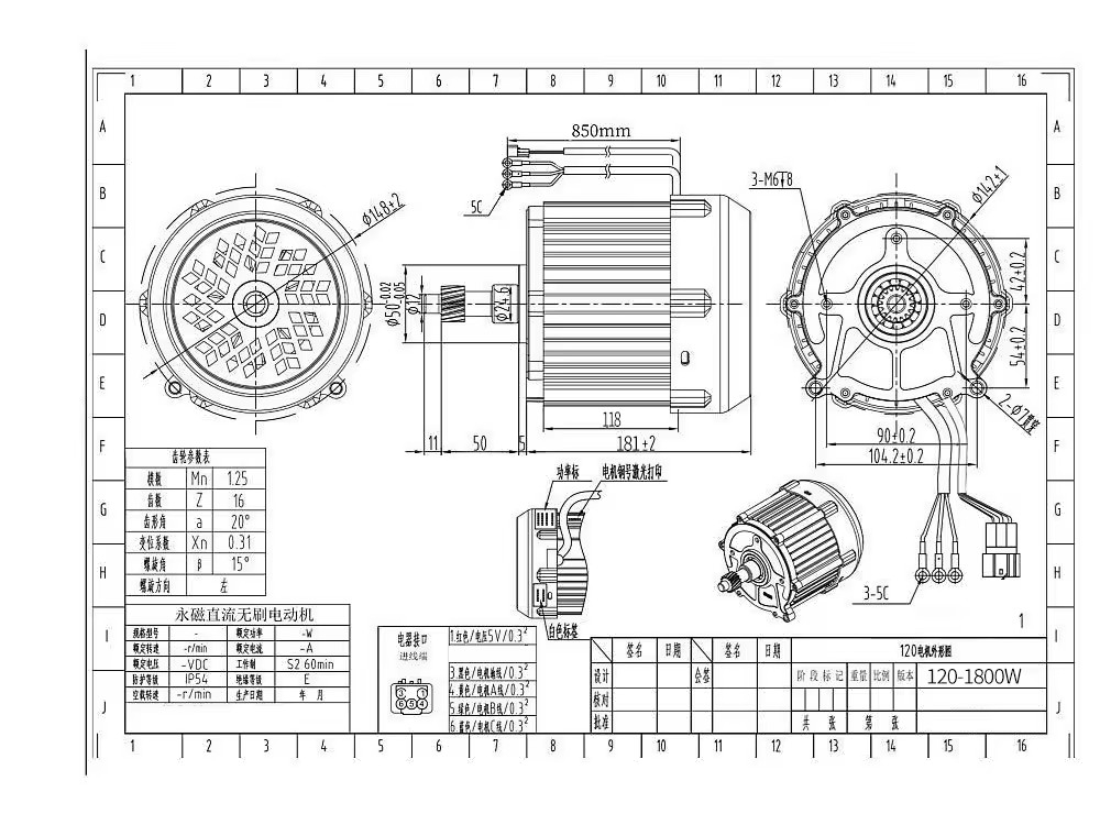

mein neuer 1800W Motor hat einen Wellendurchmesser von Ø24,56mm am Wellendichtring, gemessen mit Außenmikrometerschraube 0-25mm Auflösung 0,01mm somit entsteht mit Wellendichtring TC-25x35x7mm eine Lücke -0,44mm wo das Öl raus laufen würde. Erlaubt -0,13mm Achtung: Serienfehler
https://de.aliexpress.com/item/1005008534783249.html Motor 72V 1800W 3900RPM 79,39+70,99=150,38€ derzeit über 150€ dann landet es am Zoll
Electric Tricycle Motor 72V 1800W 3900RPM 83% D130 62+55+105mm AD24+16+23x62mm Cable 1m 5wire Hall 2,8mm 6pin 79,99+58,11=138,10Euro, 16teeth

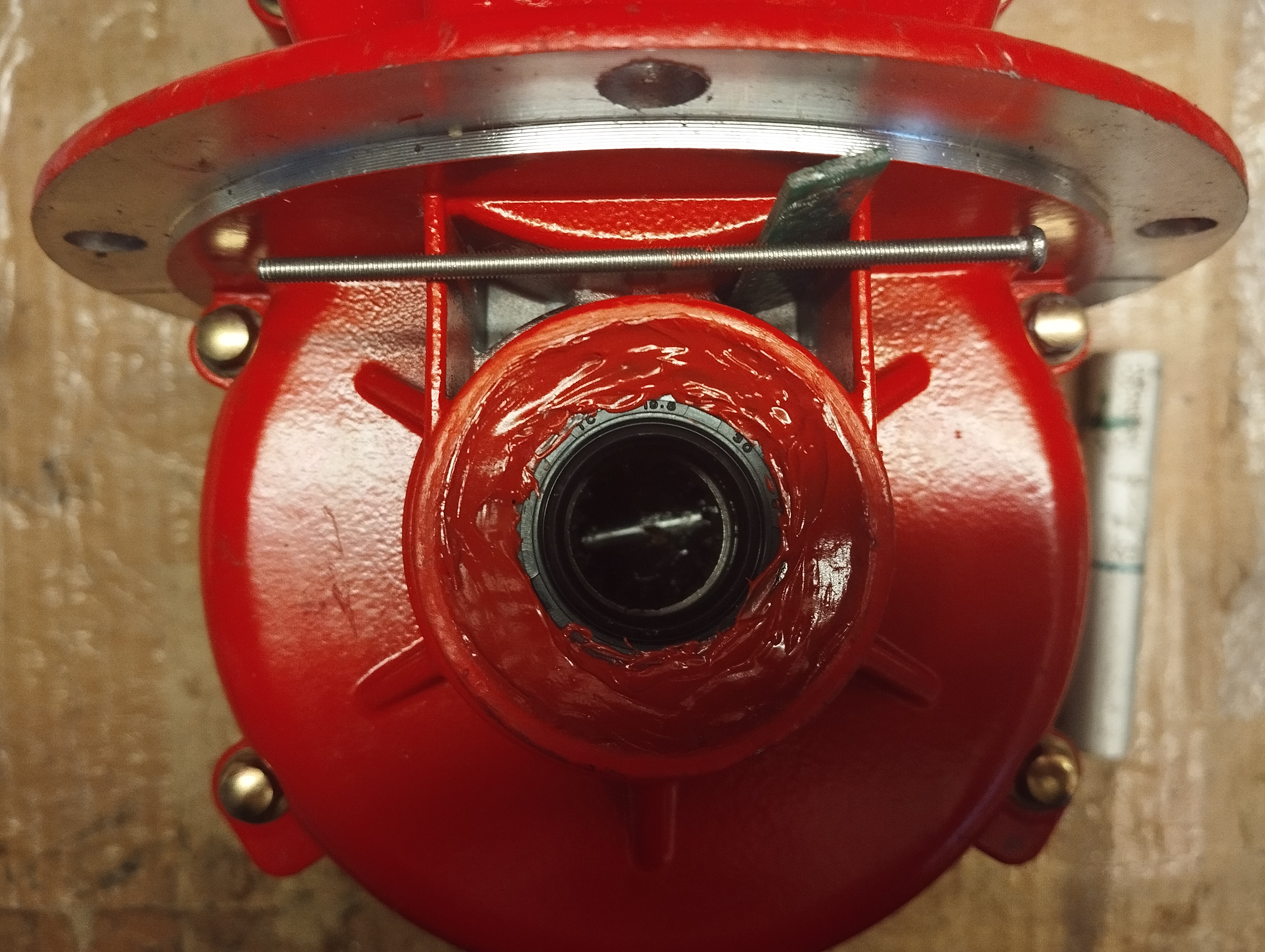

mein neues rotes Differenzialgetriebe hat einen falschen Wellendichtring TC-25x35x7mm verbaut, besser passt Oil Seal NBR TC-24x35x7mm (IØ24.5mm konnte ich nicht finden) https://de.aliexpress.com/item/33000870769.html Oil Seal TC 24x35x7mm 2,99€/2 passt besser, aber nicht optimal
https://de.aliexpress.com/item/1005009598290674.html rotes Differenzialgetriebe J, Disc 5 holes, 6,2+5+5,5x10,5cm, Steckachse 18T 35,58+58,49=94,07€
damit XPS-Hartschaumplatte Styrodur glatte Kante WLS 034 1250x600x20mm eine harte robuste Oberfläche bekommt diese mit Epoxy 1:1 und Fiberglass 0,03mm laminieren! Am besten mit 10cm breiter Ø6/Ø25/AØ40mm Schaumrolle auftragen. https://www.sonderpreis-baumarkt.de/ren ... 70151.html 4,99€
1.27x1M Glass Fiber Woven Fiberglass Fabric Cloth Durable Plain Weave Reinforcements Fiberglass Cloth Cut-resistant
https://de.aliexpress.com/item/1005009757543459.html Fiberglass 1270x1000x0,03mm 2,49€/1,27qm, Oberfläche wird stabiler
https://de.aliexpress.com/item/1005007857054773.html Epoxy 100+100g=200g 6,59€, Oberfläche wird wasserabweisend

GFK-Ring AØ40xIØ23x0,5mm zuerst Lochbohrer Ø22mm, dann Lochbohrer Ø45mm, an 4x Ecken Ø3,5mm bohren zum fixieren der GFK-Platte 0,5mm, mit M5 Unterlegscheibe DIN9021 und Holzschraube Ø3x18mm am Holz festgeschraubt, (M22 Unterlegscheibe IØ23 AØ39x2mm VA DIN125 geht auch da IØ38mm)
mit Wattestäbchen und Spiritus Alu vom Öl gereinigt, GFK-Ring AØ40xIØ23x0,5mm und O-Ring IØ30 AØ42x6mm mit rotem RTV-Silikon 85ml eingekleben (mit Alurohr AØ16mm wurde GFK-Ring AØ40xIØ23x0,5mm zentriert im Wellendichtringsitz AØ42/IØ38mm), Verzahnung für 18T Steckachse ist zu sehen.

https://de.aliexpress.com/item/1005001703617476.html Plastic Box ABS 158x90x60mm IP67 4,49€ größer da Thermostat W1209 für 3x KFZ-Buchse +Raumtemperaturregelung mit Heizlüfter 12V 10A 120W an transparenten Deckel mit 4x Sechskantabstandbolzen M3x15mm SW5,5 montiert wird.
3x Bohrloch Ø4,5mm über Taster für M4x12 Zylinderkopfschrauben DIN84 VA mit Kopf nach unten, sind als Verlängerung für Tastenbetätigung Set (+) (-).

oberes Bild unten war falscher Text, richtig ist Wellendichtring MBR TC IØ19,8xAØ30x5mm DIN3760 Wellentoleranz +0mm -0,13mm für Ø19,8mm Steckachse 18T (Zähne AØ19/IØ17mm)

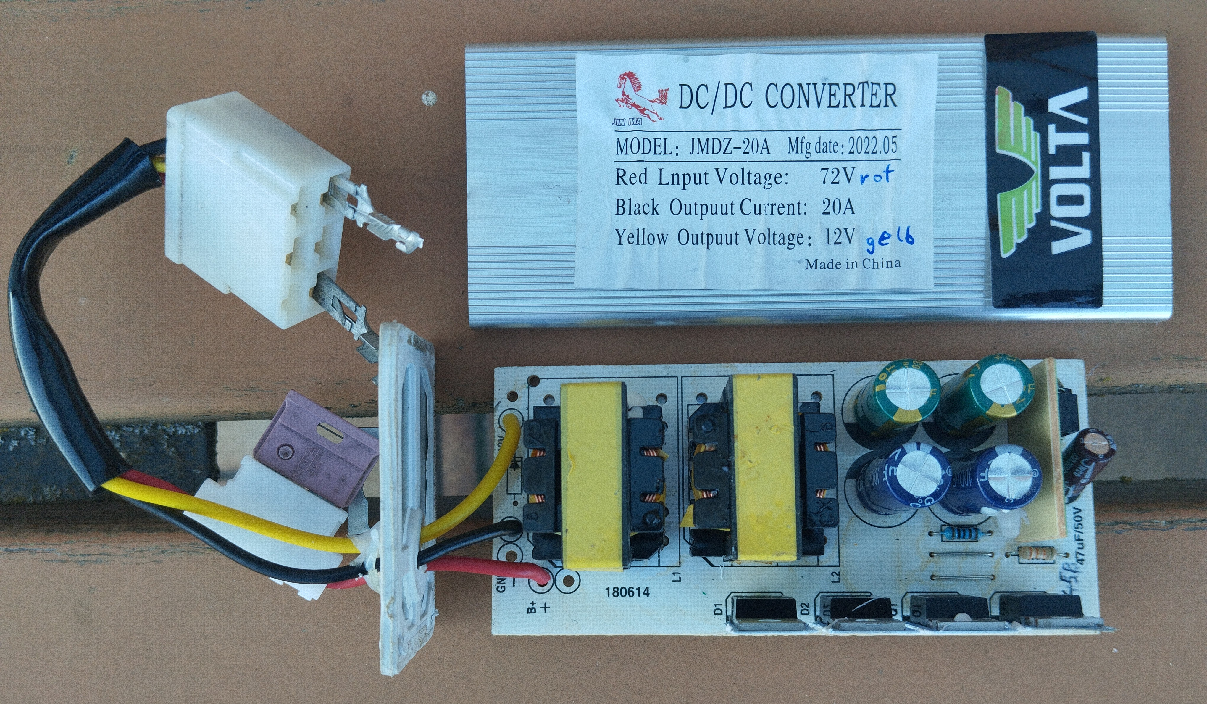

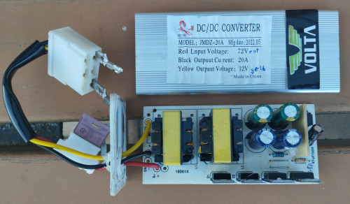

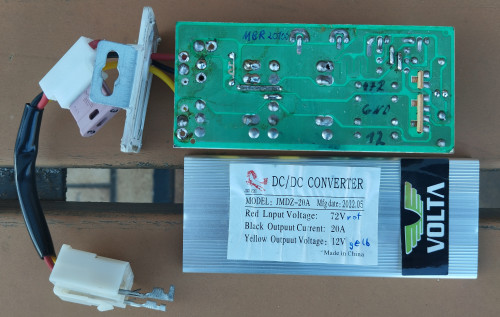

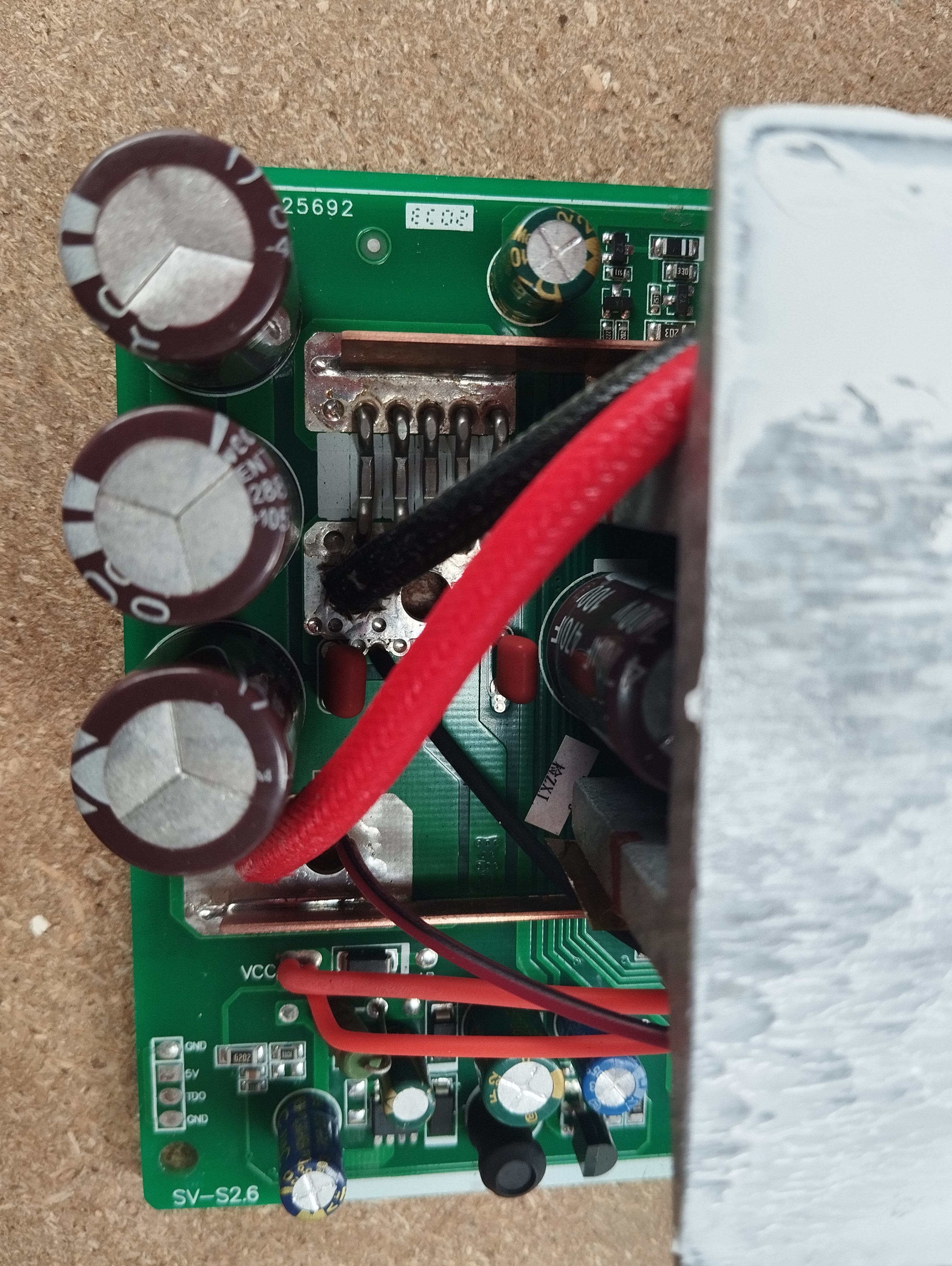

DC-DC-Converter 72Vin 12Vout 20A 240W mit überbrückter Cu Ø0,6mm Sicherung als Cu-Leiterbahn auf Lötseite links oben, nahe dem roten Draht 72Vin, deshalb mit nachgerüsteter externer pinker F2 FKS-Sicherung T3A mit weißen FKS-Sicherungshalter im ext. roten Draht, 6pol Buchsenverbinder mit 3x KFZ-Buchsen 6,35x0,8mm, Rückwärtsfahren war nicht mehr möglich und 3x Relais, Lichter, Rückfahrlichter und Blinker gingen nicht, da 12V fehlten!
DC-DC-Converter Alugehäuse 125/151x52x36mm 2x M5x12 Befestigungslaschen 13mm, Platine PCB FR4 103x47x1,5mm einseitig unter Sitzfläche montiert. extern gelben Draht bei 6pol Buchse 12Vout Zündung, bei 6pol Stecker folgt roter Draht mit F1 Glassicherung F10A Ø6x30mm im weißen Sicherungshalter.
auf Bestückungsseite:
2x Speicherdrossel Kern 29x21x10,5mm RM25x17,5 je 10A parallel,
2x grüner Elko 1000uF 25V 105°C Ø10x21mm RM5 LowESR,
2x blauer Elko 100uF 100V 105°C Ø10x21mm RM5,
1x brauner Elko 100uF 25V 105°C Ø5x16mm RM3,5
2x D1 D2 Dualdiode MBR20100 20A 100V TO220 parallel, mit M3 Schraube am Alugehäuse gekühlt
2x Q1 Q2 MosFET YTC70N10T 70A N-Ch 100V TO220 parallel, mit M3 Schraube am Alugehäuse gekühlt
1x Widerstand blau 1k 0,6W 0207 für Bootstrap-C
1x Widerstand hellbraun 33k 0,25W 0207, mit Diode DO35 1A oben rechts für Start DC/DC-Converter
SMD-Steuerplatine rechts mit Schaltwandler UC3845B SO8, Optokoppler PC817C, Referenzspannung 2,5V TL431 SOT23 und viele SMD-Widerstände+C

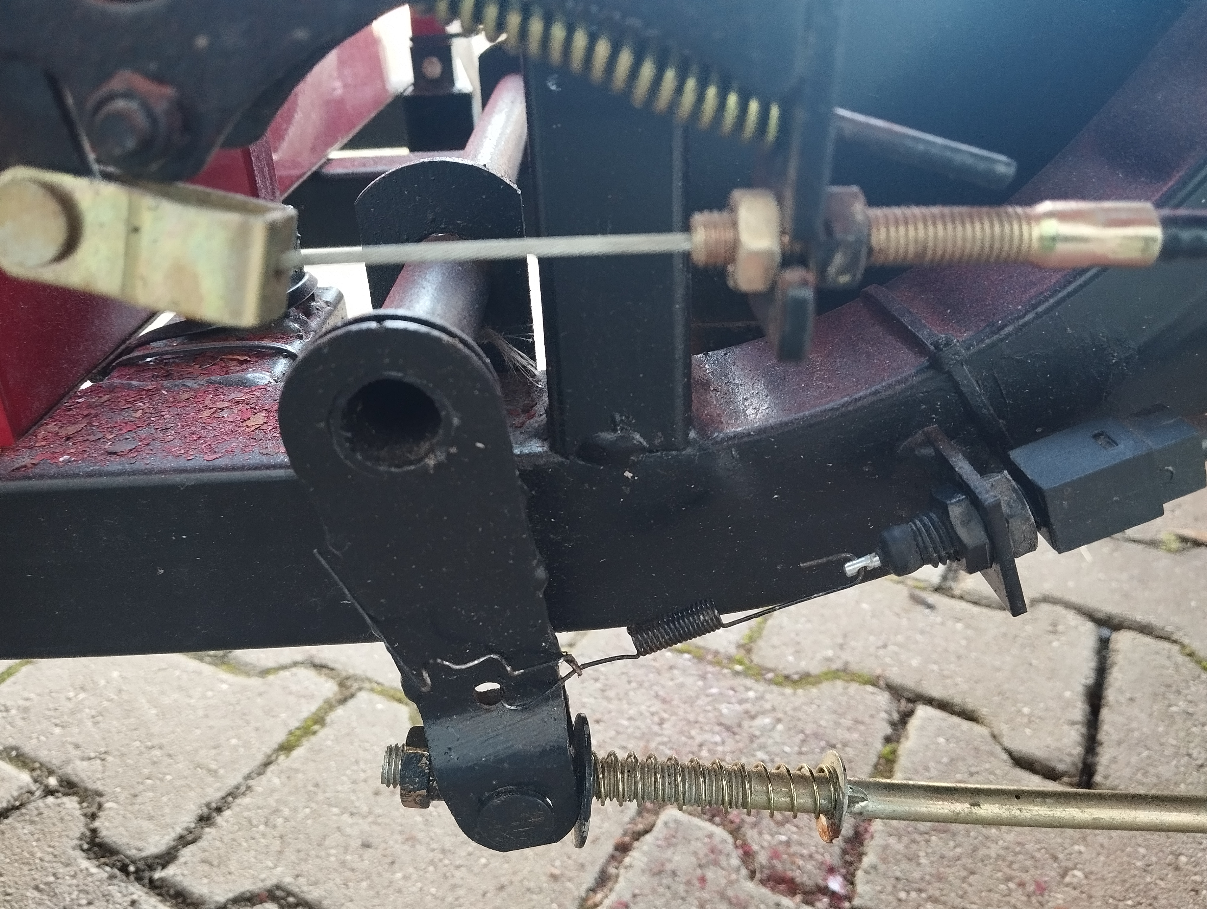

Bei der Fußbremse und Handbremse funktioniert der Bremsschalter S4_Fußbremse nicht, was wichtig ist weil über Relais K2 der Controller deaktiviert wird und zugleich die beiden roten Bremslichter (12V 6x rote LED 2835) eingeschaltet werden. Somit ist fahren mit angezogener Handbremse möglich !
Die schwarze Zugfeder die zum Bremsschalter führt ist 1-2 cm zu lang und kann trotz Vollbremsung den Schalter nie betätigen. Nachdem ich die dünne schwarze Bremszugfeder AØ7x78mm Draht Ø0,85mm ca. 1,5cm links kürzer gebogen hatte, konnte ich den Bremsschalter über 2x Muttern SW16 aus Kunststoff so einstellen, das diese bei der Handbremse beim ersten Zahn eingerastet hörbar das Relais K2-Brake zum anziehen bringt, dabei ist das Fußpedal ca. 1cm gedrückt und es leuchten hinten die beiden roten Bremslichter.
Außerdem haben bei der mechanischen Einstellung der Bremsen die beiden Ø2,5x25mm Splinte (Sicherungsstifte DIN94) links und rechts am drehbaren gelb verzinkten Bolzen Ø13x30mm Kopf Ø16x1mm Bohrloch Ø3mm gefehlt. Dadurch liegt die Unterlegscheibe M8 IØ9 AØ28x1,5mm DIN440R am linken schwarzem gegabeltem Hebel nicht plan auf und somit die gelbe Druckfeder AØ12x70-80mm Draht Ø1mm auch nicht.
https://de.aliexpress.com/item/1005009819332566.html Splinte Ø2,5x25mm Kopf 4-4,6mm VA (Sicherungsstifte DIN94) 2,69€/30
im Bild sieht man die roten Lackreste vom abschleifen der Ladefläche, da sich diese zu 75% abgelöst hat, durch starken Rost, roter Lack war ohne Grundierung Primer aufgebracht! Mit Winkelschleifer Ø125mm mit Drahtbürste in 5h entfernt, dann oxyidrot grundiert und dann rot lackiert, je 750ml.

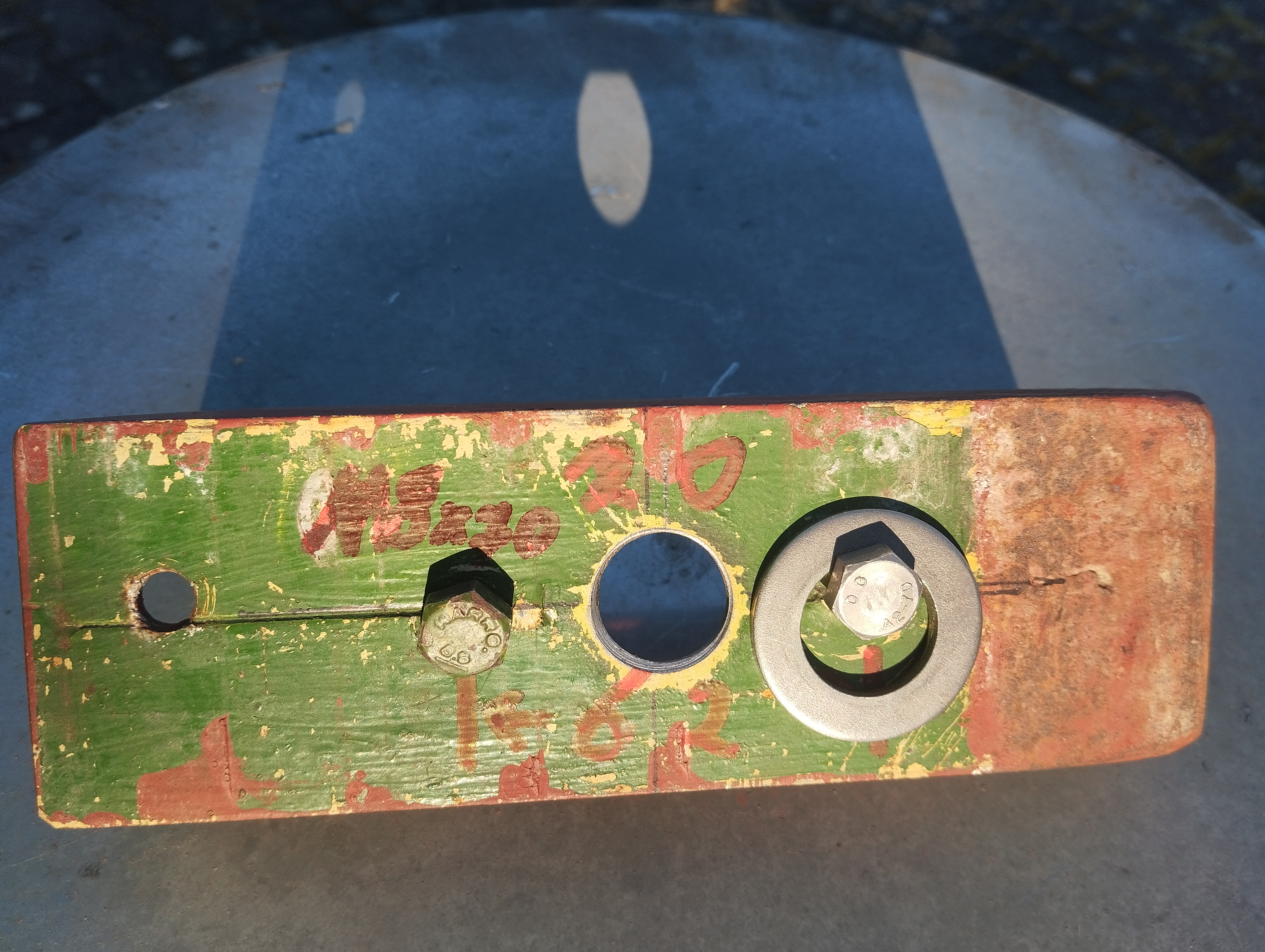

selbstgebauter Steckachsenabzieher mit Ø20mm Bohrloch in Mitte, mit M20 Unterlegscheibe DIN125 VA, links und rechts davon Ø8,5mm Bohrloch für Schrauben M8x70 DIN933 vz oder VA SW13 im Abstand von 62mm, mit M8 Muttern DIN934 vz die am U-Eisenprofil angeschweißt sind. Beide Schrauben abwechselnd anziehen wenn M20 Radmutter SW28 montiert ist, dann wird Steckachse 18T (Zähne) Ø19,8/22/25x480mm mit Konus Ø25/Ø22x40mm mit Kugellager 6205 2RS IØ25xAØ52x15mm langsam aus dem Lagersitz herausgezogen.
Unter die beiden Schrauben M8x70mm SW13 lege ich eine kleines L-Eisen 30x30x3mm damit schwarzer Lack von Lagersitz nicht beschädigt wird.

Volta VT5 Motor VT3900W 72V 50A 3100U/min 30min lang laut COC Rückseite 90cm Kabel 16Teeth, siehe auch Seite 3 vom Di 14. Mai 2024, 21:35
habe den falschen Motor 72V 25A 1800W 3800U/min bzw. rpm bestellt, außerdem steigt mir innerhalb ca. 3km die Motortemperatur zu schnell von 15°C auf bis zu 60°C an. Weiß nun nicht ob es an der falschen +19% Drehzahl liegt, oder vermutlich an dem vom BMS gemessenen zu hohen 50A Motorstrom.
Anfahren bis ca. 2km/h ist nur Rückweise möglich, und das Drehmoment ist viel zu klein. Deshalb Test abgebrochen! Ist schneller 52km/h am Tacho.
Sobald ich Zeit habe folgt 3200rpm Motor-Temperaturmessung oben NTC mit 2K-Kleber UHU Endfest 300 15g+18g oben mitte Alukühlkörper-Motoroberseite aufgeklebt. Der Controller Motorstrom kann durch auslöten der 5-6 Stück Shunt Stromesswiderstände im Source vom 12x MosFET GND angepasst werden!
ungetesteter brushless Motor 72Vin * 50Ain = 3600Win * 0,83 Wirkungsgrad = 2988Wout

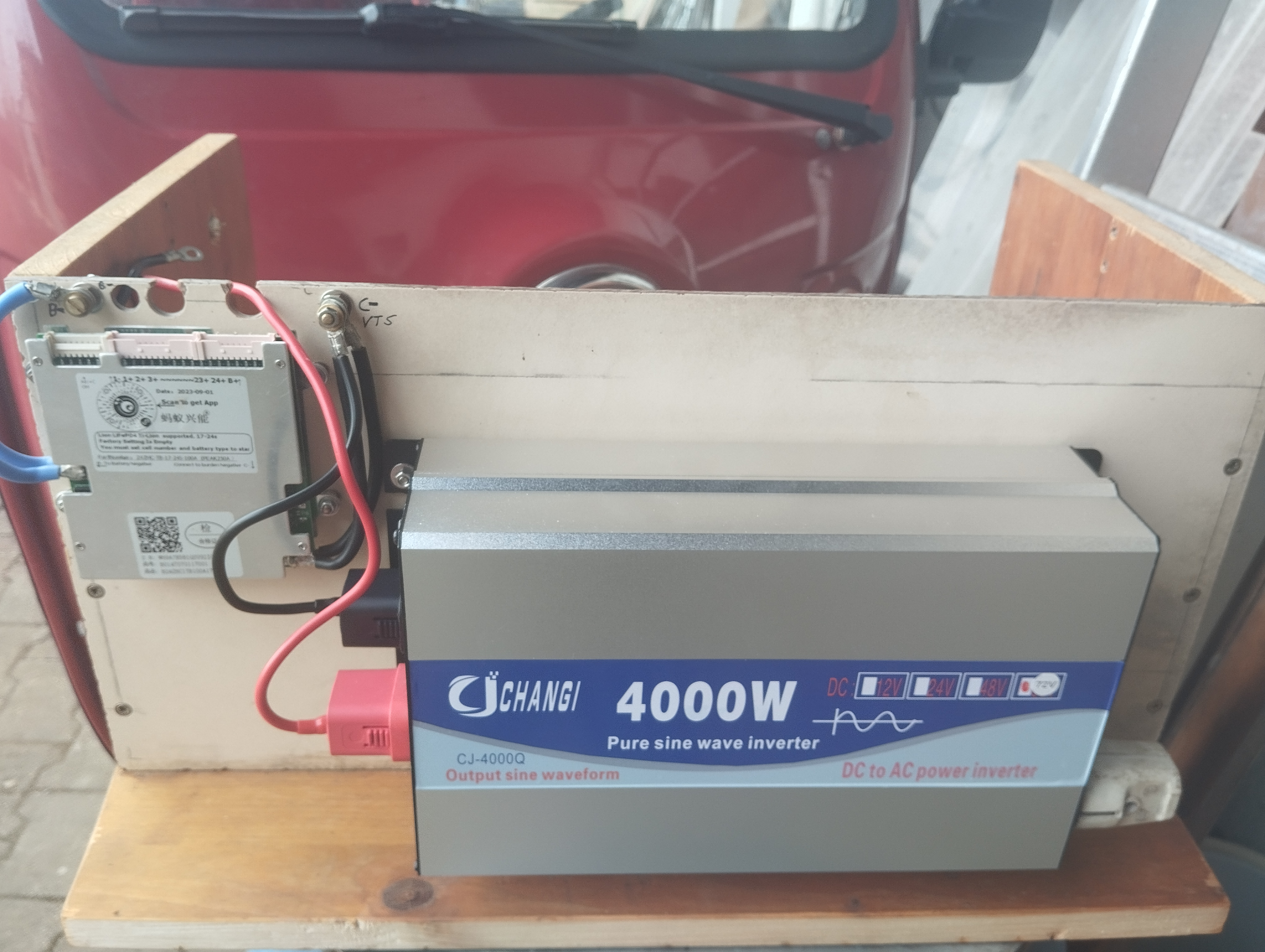

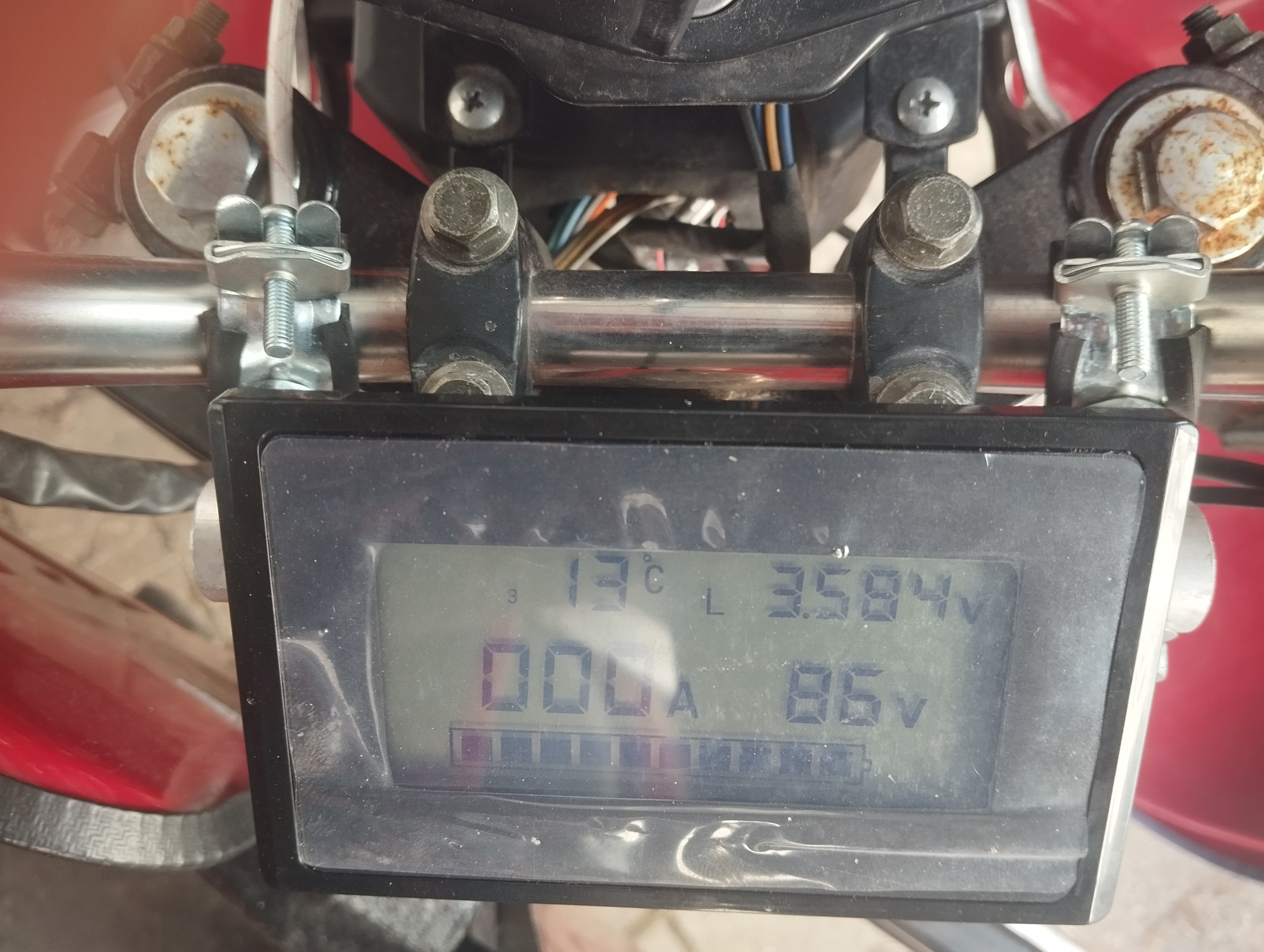

Wurde mit ANT-BMS 17-24s 100Acont 250Apk mit hintergrundbeleuchtetem LCD 3,8 Zoll mit externem NTC - Temperatursensorperle 10 kOhm B3950 MF52 mit 2K-Kleber UHU Endfest 300 15g+18g aufgeklebt oben mitte Alukühlkörper-Motoroberseite gemessen.
Das BMS wurde mit Alurohr Ø22x160mm, 2x Sechskanntschrauben M8x40mm VA DIN933, 2x M10 Mutter VA DIN934 und zwei Rohrschellen Ø22mm am Lenker im Sichtbereich befestigt. Das 70cm 4pol Kabel rot gelb grün blau vom LCD wurde um 120cm verlängert mit Schrumpfschlauch isoliert und unter der Kabine im Ø16mm Isolierschutzrohr zum Lenker verlegt. Die geschaltete Betriebsspannung 72Vsw rotes LCD-Kabel wurde am gelben Kabel vom 2pol Zündschloss S11 abgegriffen und GND=Masse am schwarzem Kabel vom 12V Blinkerrelais Rel3 im weißen Fiberglassschlauch Tube Ø4mm.
Es zeigt abwechselnd vier externe T1-T4 Temperaturen an, niedrigste=L und höchste=H Akkuzellenspannung, Motorstrom=A und Akkuspannung=V leider ohne Kommastelle an. Das LCD 2,4 Zoll wäre billiger und hat außerdem 2 Tasten um mehr Messwertseiten anzuzeigen.
Das 24s BMS NTC Messkabel wurde um ca. ?1,2m verlängert und am rechten Rahmen mit Ø16mm Isolierschutzrohr+Kabelbinder verlegt, nicht neben linkem Rahmen orangem Motorkabel verlegen, da sonst Störungen eingekoppelt werden.
