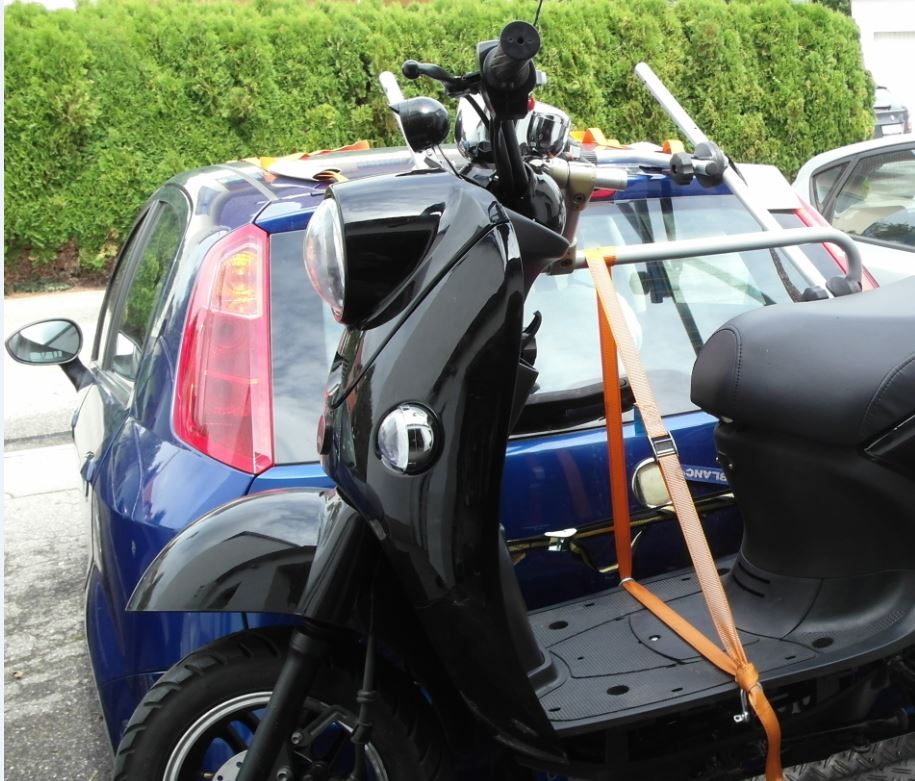

Habe ein Zusatztagfahrlicht eingebaut. Dieses ist deutlich heller als die Standlichtglühlampe
- Dateianhänge
- Tagfahrlicht.JPG (26.85 KiB) 2502 mal betrachtet

Re: Tipps und Tricks zum Selbermachen
Hallo Uno-one,
Das Problem sollte wohl eher sein das die STVo das nicht zu lässt und Du Ärger mit den Sheriffs bekommst.
Außerdem ist das Standlicht sowieso nur als Standlicht nutzbar und zählt nicht als Tagscheinwerfer, da sollte
beim Unu grundsätzlich das Abblendlicht genutzt werden.
Gruß Uwe
das sollte aber auch nicht das Problem sein, heller als die Standlichtglühlampe zu sein.Uno-one hat geschrieben:Habe ein Zusatztagfahrlicht eingebaut. Dieses ist deutlich heller als die Standlichtglühlampe
Gruß Uwe

Uno-one
Lieber elektronaut, Lieber Uwe, natürlich fahre ich mit Spiegel (siehe Bild links
) und einem gesetzeskonformen Tagesfahrlicht.
Aufgrund einer Änderung von § 17 StVO darf ab dem 1.4.2013 bei Motorrädern am Tag anstelle des Abblendlichtes auch mit eingeschalteten Tagfahrleuchten gefahren werden. Tagfahrleuchten müssen gemäß ECE-R 87 genehmigt und mit einem Prüfzeichen versehen sein. Dieses kann auf dem Glas, Reflektor oder Gehäuse angebracht sein. Tagfahrleuchten müssen automatisch mit Anstellen der „Zündung“ eingeschaltet werden. Tagfahrleuchten müssen automatisch erlöschen, wenn das Abblendlicht eingeschaltet wird, um eine Blendung anderer Verkehrsteilnehmer zu vermeiden. Dies gilt nicht bei Betätigung der Lichthupe. Auch bei eingeschaltetem TFL muss das Rücklicht brennen. Die Nummernschildbeleuchtung kann, muss aber nicht eingeschaltet sein. Der Anbau muss nicht von einer Prüforganisation abgenommen und in die Fahrzeugpapiere eingetragen werden. Allerdings muss der Anbau ordnungsgemäß vorgenommen werden.
