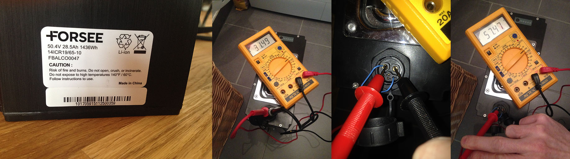

ad Steckerbelegung / Pinbelegung Unu Akku (2016er) zwecks Messen der Spannung:
Pins 1 und 5 überbrücken, dann an Pins 1 und 2 die Spannung messen (Quelle: Servicetechniker meines Vertrauens

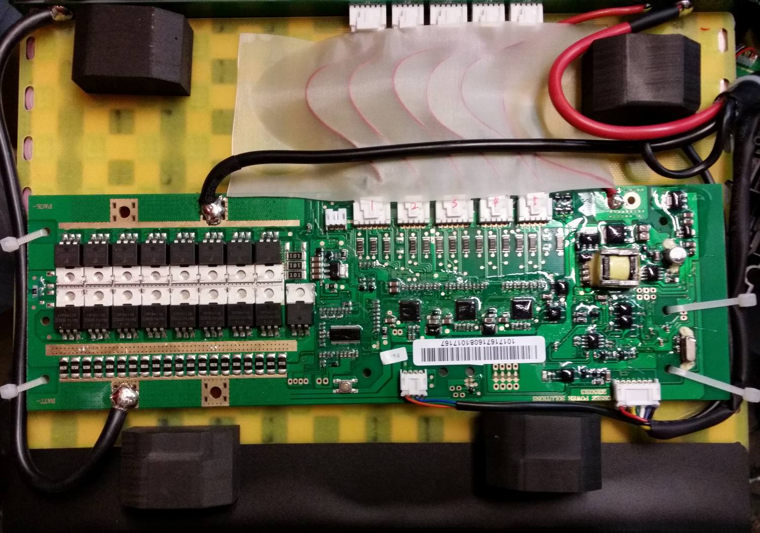

Hier mal ein Bild von der Platine im Akku.
(Danke an alle Beteiligten bei dieser cooler Aktion)
Die Kommunikation mit dem Tacho sowie die LED Anzeige scheint über einen Atmega88 realisiert zu sein.
BMS Chip: 3x Atmel ATA 6870N
Steuerung des BMS: 1x Atmel MEGA 32HVC
Haupt-Mosfets: IRFB4110 & K100E10N1
Wenn jemand Detailaufnahmen benötigt einfach per PN nachfragen...

Hey, cool. Habe gar nicht mitbekommen, dass du schon die 18650er hast. Für welche haste dich entschieden?
Ich habe bisher nicht mal die hälfte meiner Ausgebauten aus den Pedelec Akkus testen können, aber eine "Charge" war richtig gut mit 40 mal 2,8Ah Zellen. Der Rest liegt im Mittel bei 2Ah - bin recht zufrieden.

Re: UNU-Akku: Spannung, Strom, Leistung, Verbrauch, Reichweite
Hey,
das Foto ist von der Originalplatine des unu-Akkus.
Bei dem Akkuprojekt bin ich derzeit noch beim BMS fertigstellen
