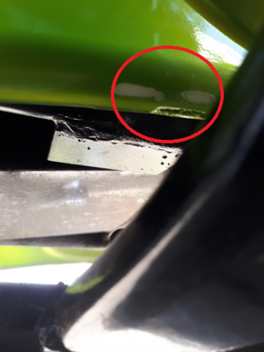

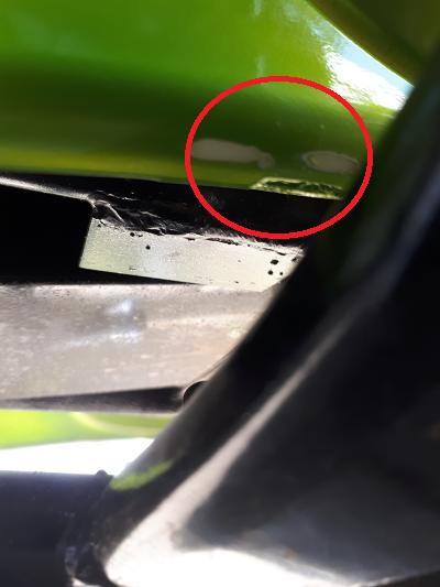

Bei mir fehlt am Hauptständer der Dämpferpuffer, siehe Foto. Daher scheppert es beim Abbocken so fürchterlich. Die vorhandene Metallhalterung des fehlenden Puffers schlägt dabei jedesmal gegen die Bodenplatte
Also auch hier ist sie gut gut sichtbar die Schlamperei bei den Chinesen, die Achim ganz gut beschreibt!
Da fehlt die Ausgangskontrolle bei den Chinesen; aber auch bei Trinity. Solche "Schlampereien" können doch leicht verhindert werden.
Mal schauen, ob ich da den Puffer zeitnah mit Befestigungs-Schraube von Trinity zugesendet bekomme. Vermutlich werde ich eher im Baumarkt was passendes finden, was ich anpasse und dort reinschrauben werde.
Ist jetzt auch nicht wirklich ein Ding, was man anprangern muss, soll aber die von Achim zurecht beschriebene Schlamperei unterstreichen. Bin mal gespannt, wann ich einen neue Ladedeckel-Halterung benötige bzw. konstruiere. Die Klappe unterstreicht das Ganze noch einmal. Ist auch nur eine Kleinigkeit, die sich doch ganz einfach werksseitig beheben ließe, wenn man es dann wollte und es einem nicht "wurscht" wäre.
Aber o.k. wir haben alle vorher gewußt, dass der Jupiter 11 nicht bei Trinity in Meinersen gefertigt wird.
VG Johannes
VG Johannes

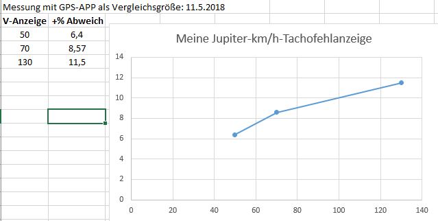

Ach ja hier noch ein %-Abweichungsdiagramm, das ich eben mit neuen Messwerten erstellt habe:
Gilt im Grunde sowohl für die prozentuale Fehlanzeige der zuviel angezeigten Geschwindigkeit km/h als auch für die zuviel angezeigten gefahrenen km.
Der Einfachheit halber zieht man einfach 10 % ab und dann stimmen die angezeigten Werte fast perfekt.
Zuletzt geändert von elektro-driver am So 20. Mai 2018, 09:04, insgesamt 1-mal geändert.

Tachofehler ggf. korrigierbar?
Mein Plot weiter oben zeigt ja eine nahezu lineare Zunahme des Fehlers mit Zunahme der Geschwindigkeit.
Die zurückgelegte Wegstrecke ist ja bekanntlich Strecke=D*Pi*n mit: n= Raddrehzahl, D= Reifendurchmesser, Pi = 3,1415926....
Wenn der Durchmesser des Rades/Reifens nun in der Chinasoftware falsch hinterlegt ist, wächst der Streckenfehler in km und die Geschwnindigkeitsanzeige in km/h linear mit der Raddrehzahl an und ist bei der Enddrehzahl am größten, also genauso wie messtechnisch beobachtet. Falls dort im Raddruchmesser ein Fehler von sagen wir mal 0,01 m vorliegt, hben WIR BEREITS NACH 100 Umdrehungen einen Streckenfehler von 100 cm = 1 m und bei 1000 Radumdrehungen sind es dann schon 10 m und bei 100000 Radumdrehngen sind es schon 1km Streckenfehler usw. Und wenn die Chinesen bei der Umrechnung vom Mph nach km/h genauso "sauber" arbeiten, dann ist es quasi normal, dass dort beim Jupiter 11 die Fehler im 11% Bereich liegen
Kann also gut sein, dass mit etwas Glück die Tacho-Ungenauigkeit noch abgemildert werden kann. Die Tageskilometeranzeige wird garantiert irgendwo im Jupiter in einem Tacho-IC etc. berechnet. Hier könnte Trinity ja mal bei den Chinesen checken, ob ein einfaches Software-Update möglich ist. Bei der Zeigeranzeige für die km/h wird vermutlich kein Software-Update helfen können. Der Tacho zeigt einfach nur die Motor-Drehzahl an mit einer entsprechend umgerechneten festen Skala kann man dann statt Drehzahl die Geschwindigkeit in Mph und/oder km/h ablesen. Hier müsste dann die Skala unter dem Zeiger ausgetauscht werden. Noch besser wäre natürlich, wenn wir einen zeitgemäßen komplett-Tacho bekämen, der auch die km/h Anzeige ausleuchtet und eine korrigierte Ablese-Skala hat. Mit 2-3 % Fehler in der Geschwindigkeitsanzeige kann man ja leben. Aber hier ist doch der Fehler in der Streckenanzeige und der Geschwindigkeitsanzeige schon beachtlich. Wie schon gesagt: Da kauft der ALDI die Tachos besser ein.
VG Johannes
VG Johannes
Zuletzt geändert von elektro-driver am Fr 11. Mai 2018, 23:10, insgesamt 1-mal geändert.

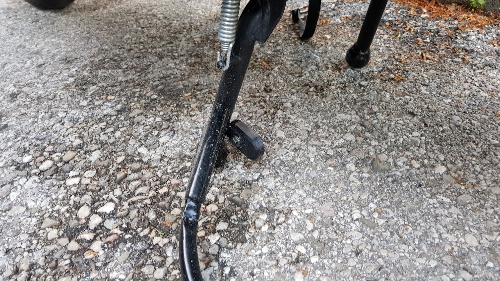

hy zusammen.
wurde auf euer problem hingewisen mit dem fehlendem gummi für den hauptständer.
mein gummi war original zu klein und hatbsomit die verkleidung ebenfalls zerstört bzw den lack!
hab mir dann aus flexiblem filament einen gummi-puffer ausgedruckt(3d druck).
wenn jemand möchte kann ich euch auch welche drucken.
kostenpunkt: 1,40eur+versandkosten.
(freiwillige überbezahlung wird natürlich nicht abgelehnt!)
anfragen bitte an peter_leitner0@yahoo.de
so siehts bei mir jetzt aus:
