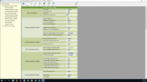

Hallo MAC,
da kommt man mit zurecht:
Die Display-Seite sagt:
- keine Fehler und im Moment des Sceenshots ist das Gas auf 0 "idle".
Die Port-Settings sind also nicht hinderlich verstellt.
Da der Motor muckt, ist die Controler-Funktion da -> Gut!
Zur Sicherheit könntest Du ändern (bessere Erfahrung glaube ich):
Page1:
Overvoltage: 72V wären für 16s OK aber bei 17s zunächst besser 75 Volt und dann auf 72,5V herunter wenn es klappt.
Untervoltagevariation = 1
Start torque = 0
Combinative = 0
Page2:
Flux Weaking Compensation = 0
Page3:
Low Brake - ausschalten, sofern die übliche High-Brake Bremse installiert ist.
Pole Pairs: 30 oder 28
ExchangeBoxen: siehe Text
Hall shift Angle: siehe Text
Die Phasenkabel können zunächst bleiben, wie sie sind, da dort Kreuztausch nur die Drehrichtung ändern würde (wenn er denn mal drehen würde).
Die Hall-Kabel vom Motor haben natürlich die passende Farbe zum zugehörigen Phasenkabel (vom Motor). Es kann aber sein, dass bei der U - V - W -Folge der Ansteuerung die U-Phase aus dem Controller eine andere Farbe (weil anderer Hersteller) als die U-Phase am Motor.
Daher kann die Software des VOTOL die Phasenkabel Yellow und Blue per software-Switch tauschen, falls das so wäre. (Über exchange)
Ebenso schaltet die Software falls nötig, die Hall-Kabel Grün zu Blau um, wenn Controller und Motor andere Farbreihenfolge verwenden.
Bevor da umgeschaltet wird würde ich aber erst die Hall-shift-Angle Einstellung variieren.
Momentan sind a 60° eingestellt statt der -60° aus der Anleitung (Sobald eine Zahl im Feld steht kann man auch ein Minus davor setzen).
Es ist leider Mühsam (Übertragen, Ausschalten, Einschalten, Testen usw.), aber ich würde in 30°-Schritten die Zahl von -180° bis 180° variieren und mal schauen ob es mit dem Motorlauf besser wird. Danach ggf. Feinjustage.
Wenn nicht das Ganze nochmal mit umgeschalteter Hall-Farbgebung oder umstecken der Hall-Kabel
Die Motor-Pol-Paar-Anzahl wird vermutlich höchstens 30 sein. Beim mit der Hand drehen zählt man ja ein paar Rastungen mehr. das ist nur grob.
Man kann grob 16 von 24 oder 30 unterscheiden, aber genauer geht es nur mit Messung der Hall-Impulse am Hall-Stecker mit 5 Volt-Speisespannung.
Die Hallsensoren schalten die anliegende Spannung auf die Signalleitung durch, sobald der passende Gegenpol dem Sensor nahe kommt. Je Pol-Paar ein Spannungs-Puls etweder vom N-oder S-Pol, je nachdem wir rum der Sensor sitzt.
Der Shift-Winkel ist ggf. nach Änderung der Drehrichtung neu einzustellen, da die Winkel dann andersherum orientiert sind

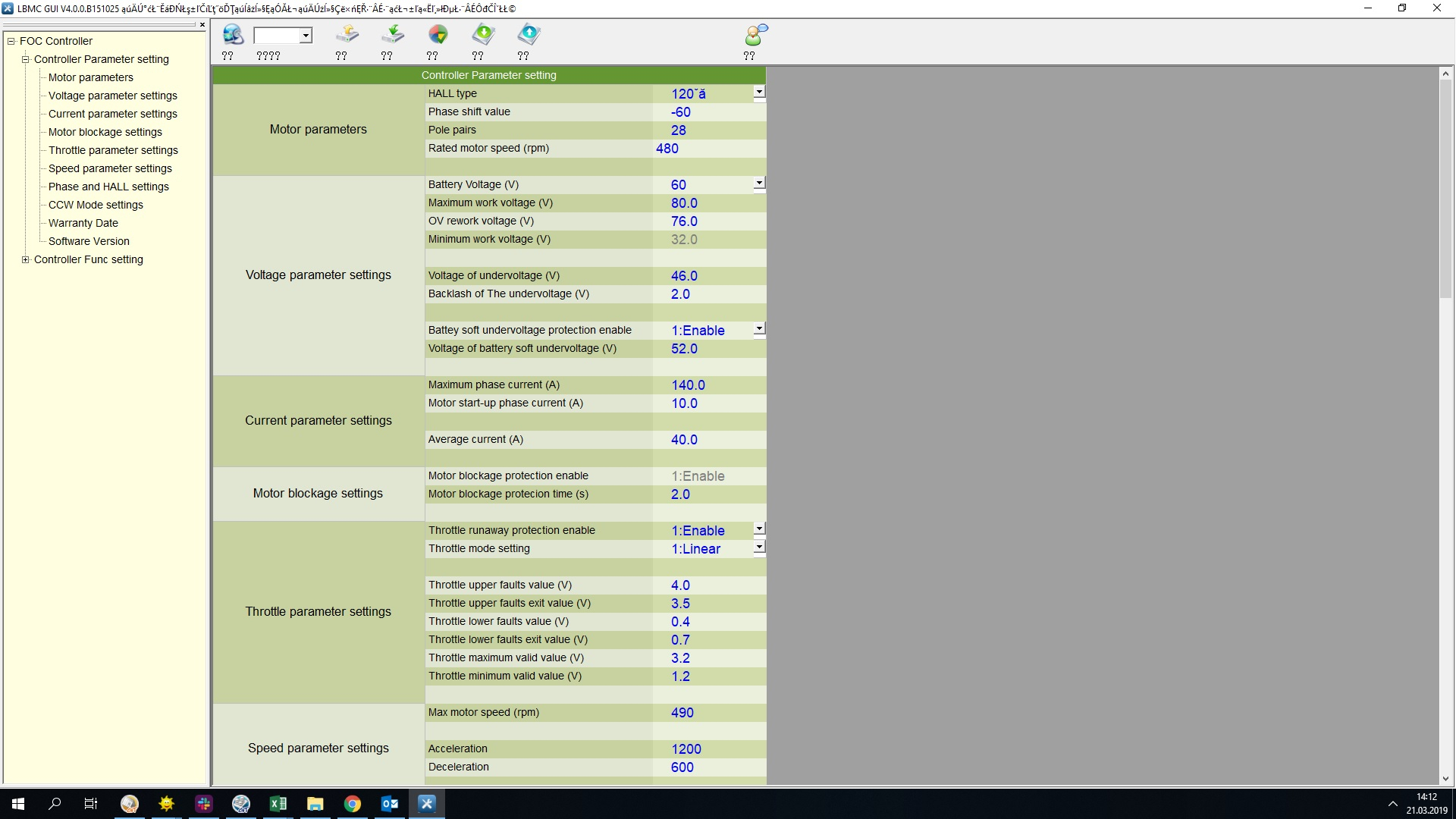

habe jetzt ja das Bosch-Datenblatt, was mich wirr macht;
sind die Motor-Parameter: Wie z.B. Hall Type 120`a - was bedeutet das?
oder eben dieses Motor blockage settings: das mit der Zeit von 2 sek. entspricht genau meiner Beschreibung, also wenn mein Rad gesprungen ist, war es ca. 2-3sek blockiert. Irgendwie ist da doch eine Art Wegfahrsperre im Spiel, welche ein wegschieben des Fahrzeugs verhindert. Und wenn, dann nur mit permanenter Verzögerung. Dieses "protection enable" also "Schutz ermöglichen" hat doch irgend eine bewandtnis. Ich dachte ok, mal die Alarmanlage simulieren; aber ohne Erfolg. Wenn ich den Lingbo Contoller verwende muss ich erst eine Taste drücken um alle Funktionen freizuschalten. beim nochmaligen drücken ist wieder alles tot. Ich habe jetzt mal die restlichen Kabel durchprobiert, wie zum Beispiel "R" oder "P" aber die bewirken da nichts, außer bei "R", dort springt der Motor zurück zu nächsten Punkt.
Ich kann es mir nicht Erklären , aber es muss doch möglich sein dies zu umgehen, zumindest als Eigentümer und nicht als Beschaffungs-Interessent.
Ich hänge das Daten-Blatt mal mit an.

Hall-Schalter im Motor mit 120° Abstand, nicht 60° (das gibt es nämlich auch).MAC hat geschrieben: So 23. Jan 2022, 11:56 sind die Motor-Parameter: Wie z.B. Hall Type 120`a - was bedeutet das?

Hallo MAC,
die von dir geposteten Daten sind offenbar die Einstellungen im (bisherigen) Lingbo-Controller und Du könntest die meisten Daten auch in die Einstellungen des VOTOL-Controllers übertragen. Die Protection-Funktionen können im VOTOL natürlich etwas anders geregelt sein, als im Lingbo.
Der Effekt, dass sich der Controller nach 1-2 Sekunden abschaltet, wenn z. B. an den Hallsensoren keine Raddrehung zu erkennen ist, wird aber vermutlich auch beim VOTOL genau das sein, was MEroller (Hallo Mathias) zur Funktion geschrieben hat.
Die Blockaden werden im Controller programmiert bzw. durch Fehlprogrammierung erzeugt und sitzen nicht im Motor.
Ich halte fest:
Konstruktiver Phasenversatzwinkel/ Winkelabstand bezogen auf die Phasenlage, in dem die Hallsensoren die Magnete abtasten: 120°
-> also 120°-Motor -> kompatibel zum VOTOL
Hall-shift Angle: -60° (wenn Lingbo die Winkel gleich misst, wie VOTOL)
der stimmt so aber nur wenn die Phasenverkabelung positive Drehrichtung erlaubt, da "vorwärts gemessen wird"
Pol-Paar-Anzahl: 28
BusBar-Strom bisher am Lingbo begrenzt auf 40 Ampere (damit würde ich auch am neuen Controller zunächst beginnen)
Einstellung Drehzahl für 45 km/h: Sollwert: 480 rpm/ Maximalwert: 490rpm
Auch der Votol hat Schaltfunktionen die auf Port stettings freigegeben werden.
Bei die funktioniert R. Wird das R-Kabel auf Controller-Masse/GND geschaltet ist der Reverse/Rückwärtsgang-Mosus drin.
Wenn die Park-Funktion als switch aktiviert ist, kann mit P-Kabel an GND zwischen Park (tot) und RUN (Fahrbetrieb umgeschaltet werden)
Auch die Fahrstufen können so umgeschaltet werden.
Tipp:
alle Motor- und Hall-Kabel noch mal farbgleich zum Controller anschließen
Motor settings:
- surface Type (120°Type)
- -60° Hall-Shift Angle
Exchange-Felder zunächst deaktiviert.
- Test
- wenn keine Drehung: Exchange Phase aktivieren
- wenn immer noch keine Drehung: Exchange Hall aktivieren
- wenn dann immer noch keine Drehhung Phasenkabel Grün mit Blau (am Motor) tauschen und dann noch mal das Selbe:
- ohne Exchange
- mit Exchange Phase
- mit Exchange Phase und Exchange Hall
irgendwann muss er ja mal drehen und spätestens nach Tausch Phase Blau gegen Grün sollten mal der korrekte -60° Shift Winkel von ihm verstanden sein.
Ich halte fest:
Pol-Paar-Anzahl: 28
Tipp:
Motor settings:
- Test
- ohne Exchange
