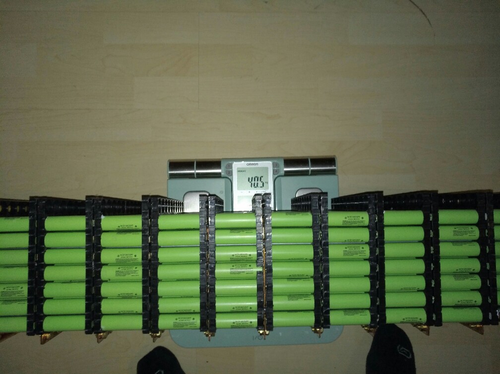

Echt schade mit dem Crash! :(
Gewicht
Lässt sich da eine Waage drunterschieben...aber bitte stelle dich nicht zusammen mit dem ganzen Klotz in den Händen auf die Waage...nicht, dass er wieder hinfällt :!: :mrgreen:

Stimmt, der Akkukasten der Baoya ist 70cm bis zum Lüftungsgitter nochmal 4cm macht 74cm, brauchen tue ich 76cm :oops:
Fehlen 2cm, na mal sehen.... siehe PN.

Unser alleseits geliebter und geschätzter Mr. B. hatte mal die Idee geäußert, den Batteriekasten von Thunder und Konsorten hinten öffenbar zu machen. So könnte man bei aufgebocktem Roller (er muss dazu wohl auf einer Hebebühne stehen) und gelösten Federbeinen hinten den Motor so weit ablassen, dass man die Batterie direkt von hinten einschieben könnte. Das wäre die aus meiner Sicht einzig praktikable Methode, so einen Packen am Stück rein- und rauszubekommen. Nur noch das hintere Schutz"blech" könnte Anfangs eine leichte Verkippung bedingen, bis dass Batterieende dahinter ist.
Ansonsten müsstest Du das Ding in handlichere Drittel teilen, eines nach dem anderen hinten (unterm Helmfach) in den Kasten runterlassen und nach vorn schieben.
40,5kg. So viel wiegt auch meine derzeitige Winston Batterie mit lediglich 2,88kWh. Wieviel hat nochmals dieses wundersame Monster intus, voll geladen?
PS: In meinem ist der Batteriekasten innen etwas über 74cm lang, mit nicht mehr viel Luft nach vorn und hinten. Da müssen vielleicht beide Endbleche raus, wenn es überhaupt reicht. Sonst muss eine neue Schwinge her mit etwas mehr Radstand :shock:
8,2 kWh :mrgreen:
74cm wären perfekt, da zum Lüftungsgitter noch ca. 4cm Platz sind. Da müsst ma nur ein bissele basteln, bei der Baoya leider mehr😞

Nöö, Schwinge muss nicht sein, aber es muss das vordere und hintere Blech vom Kasten raus.
Vorne und hinten gibt es dann 4cm dazu, 78cm reichen dann auch + 2cm Reserve.
