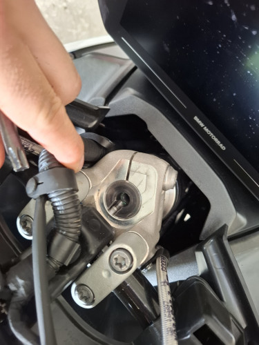

Ich hatte heute etwas Luft und wollte mich mal der hinteren Bremse annehmen. Etwas schleifen/quicken war ja vorhanden. Nach ein paar mal saftig den Hebel ziehen inkl. ABS Regeln war es besser.
Mein Plan war eigentlich auf Halb schwimmend umzubauen. Nach genauerer Inspektion bzw. abnehmen der Rades hab ich den Plan verworfen.
Die Sättel sind schon schwimmend aufgehängt. Einmal reicht ja auch schon selbst wenn die Scheibe krumm ist sollte das gehen.
Ich habe die Sättel beide mal grob bewegt/verschoben. Es bleibt jetzt erstmal so.

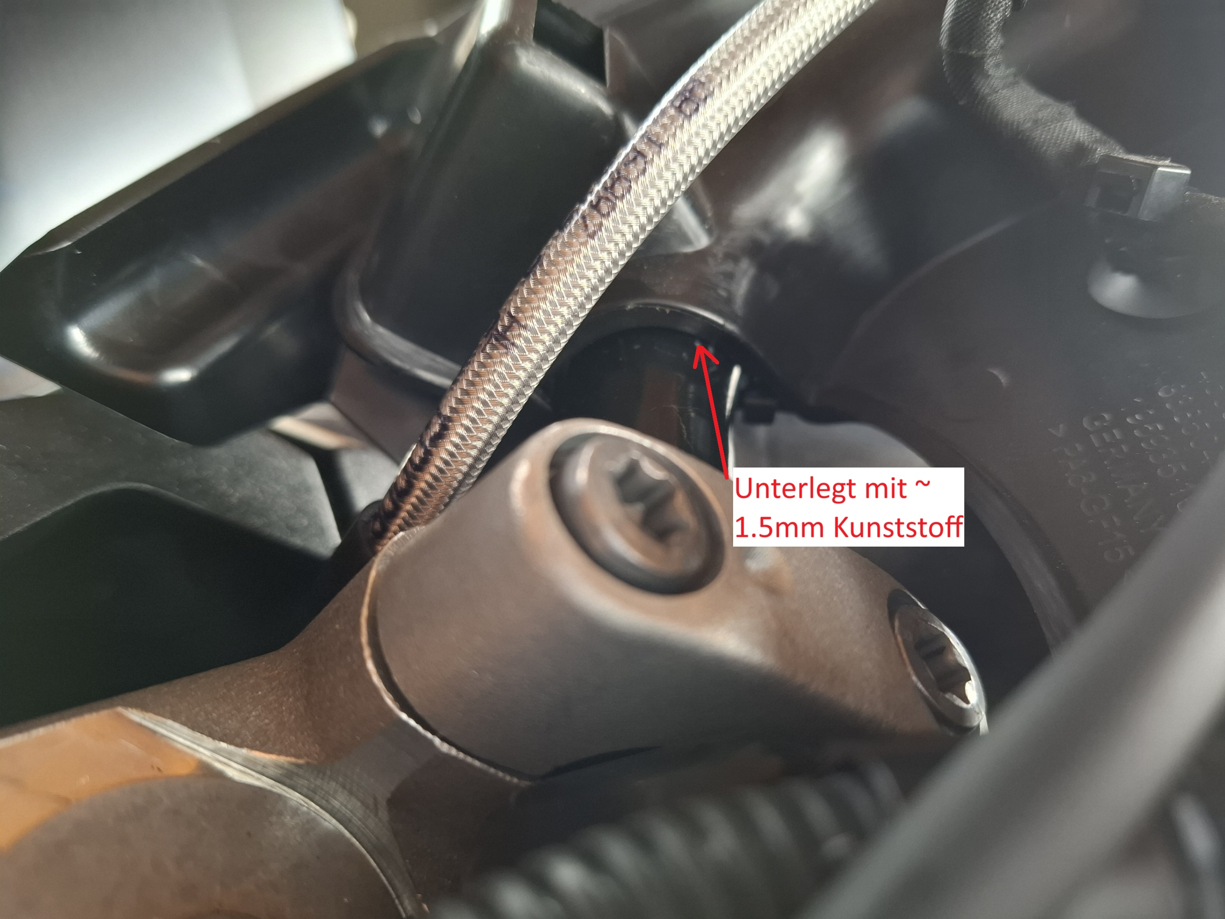

Ich habs nun auch gerade hinbekommen.
Wie im anderen Post schon gezeigt, gibts zwar einen Stift, der die Lenkerposition festlegt, aber der hat etwas Spiel, welches bei meinem Gerät anscheinend vom Hersteller/Händler noch nicht komplett ausgenutzt wurde. Das hat etwa den halben Versatz ausgeglichen, aber wenn man es weiß sieht man es halt immer noch :)
Also hab ich jetzt noch die Verkleidung rechts ca 1.5mm angehoben. Damit liegt der Lenker nun zumindest optisch exakt in der Spur :)

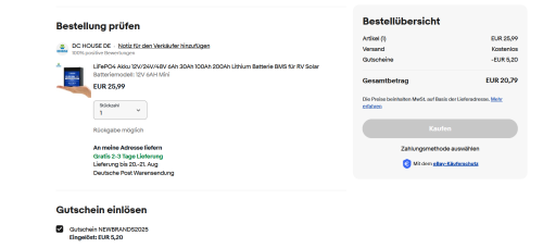

https://www.ebay.de/itm/335354609903?var=544720043549
Billiger wirds glaub ich nicht mehr.

cool, hab mir auch soeben eine bestellt - danke für den TIPP :!:
bin gespannt womit ich die laden kann denn Ladegerät habe ich erst mal keines dazu bestellt.
also muss ich vorhandene Ladetechnik testen.

Einfach stumpf 14 Volt drauf geben z.b mit einem Labornetzteil. Ich habe meine bisher überhaupt nicht nachgeladen. Das funktioniert wirklich übers Fahrzeug, eventuell zu gut. :lol:
Ich würde nur eine Eingangskontrolle machen d.h messen was drauf ist und dann einbauen. 13,xx sollen das schon sein.
Das ganze hat selbst ein BMS d.h es regelt elektronisch die Ladung und abschaltung.
