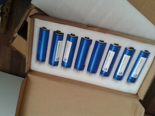

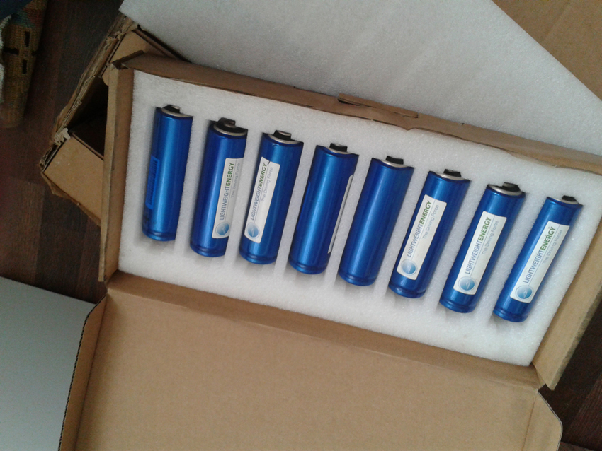

Siehst te!!!! NEEE Lipos kommen mir nicht ins bike! Nur lifepo4 !! Sie sind grade gekommen.
titanusmann
Re: Elektro Moped mit Pedalen
32 Stück ersteinmal ! Macht bei 48 Volt 960 Watt im Tank! Sicher nicht so viel wie bei Dir , aber dafür SICHER beim LADEN !

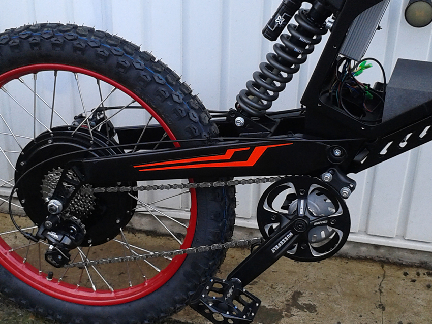

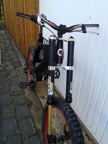

So sieht es jetzt aus ! 7 fach Ritzel Hinten ! Sora Schaltwerk , Forne 38 Zähne am Kettenblatt. Bremse Avid Ballbearing 7! Die beste mechanische Scheibenbremse am Markt. Steht einer Hydraulikbremse in Nichts nach! Controller wie gesagt erst mal 48 Volt 22 Amp. Bekomme ich noch 16 weitere Headway in den Tank wird auf 72 Volt 30 Amp. hochgerüstet!

Das sieht ja schon mal nice aus!
Mach mal ein Bild vom ganzen Bike.

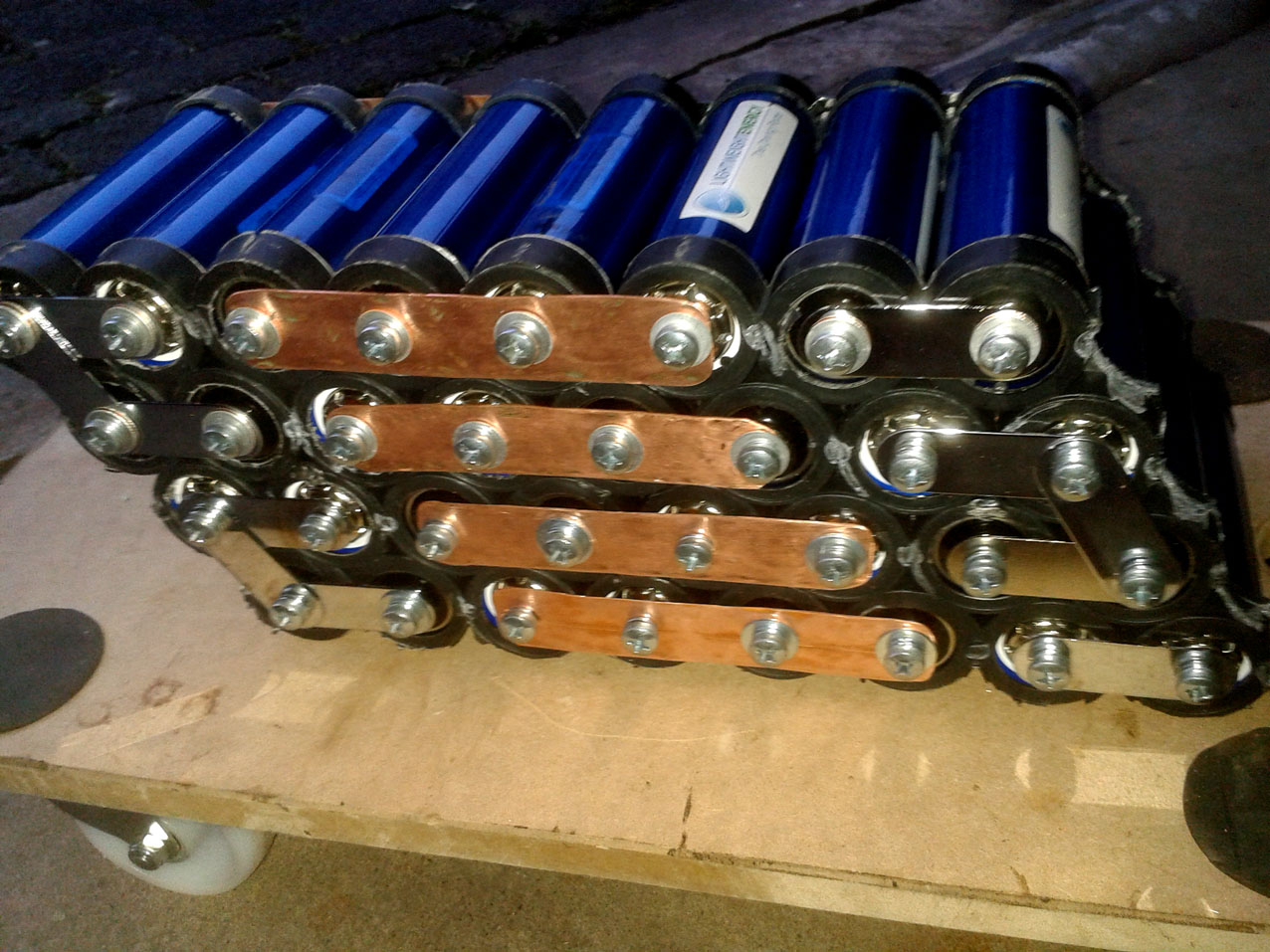

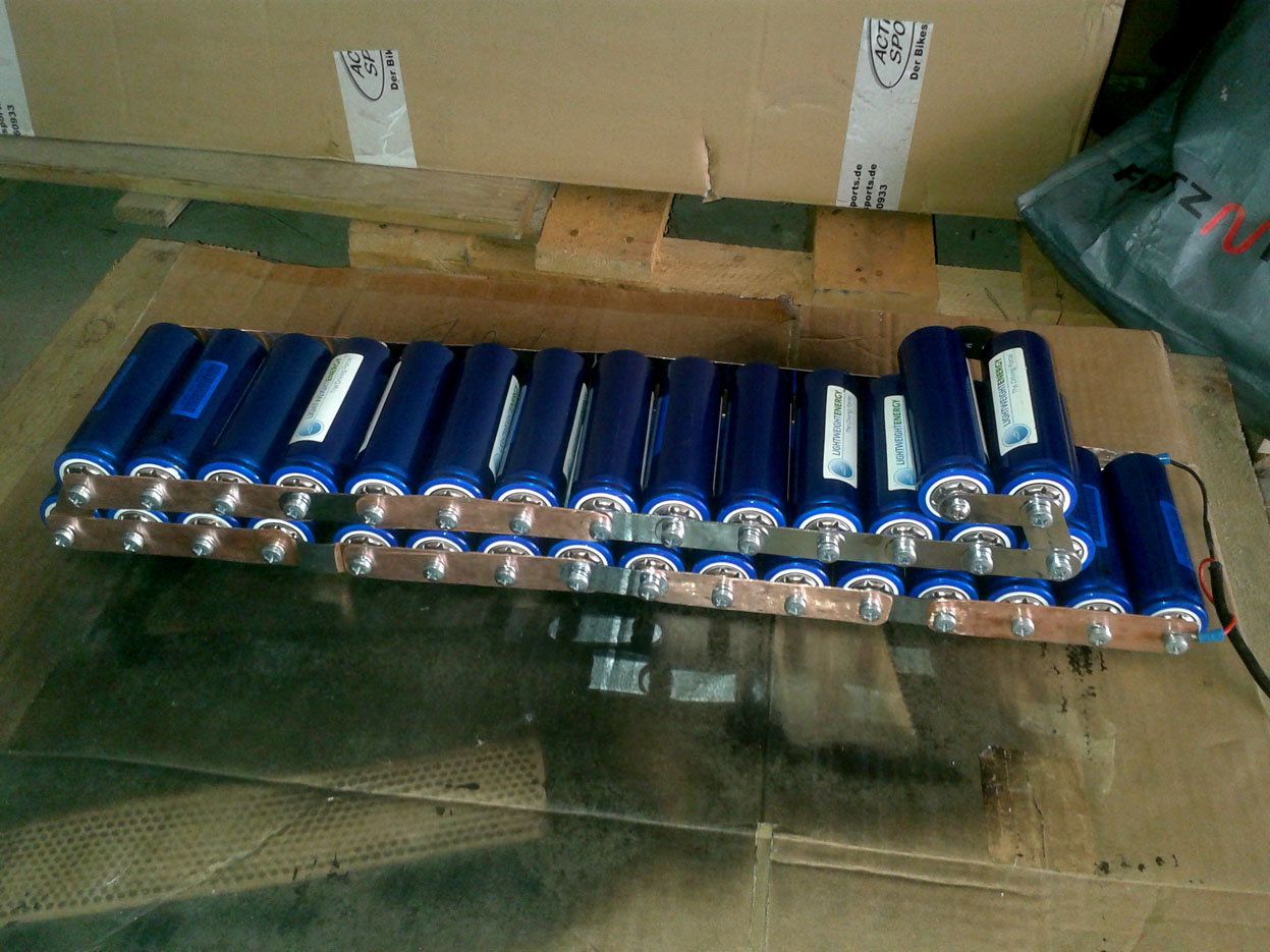

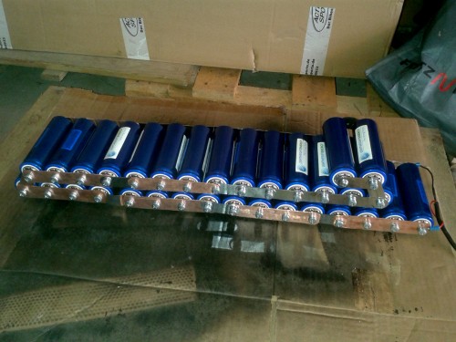

Hallo ! Ich bin auch grade mit den Akkus beschäftigt. Erst habe ich alle Zellen auf gleiche Spannungslage gebracht!
titanusmann
Als nächster Schritt habe ich den Akku zusammengebaut. Hilfreich war da der bestellte Zellenhalter ! Hat Jetzt also 48 Volt 20 A. (nominal)
