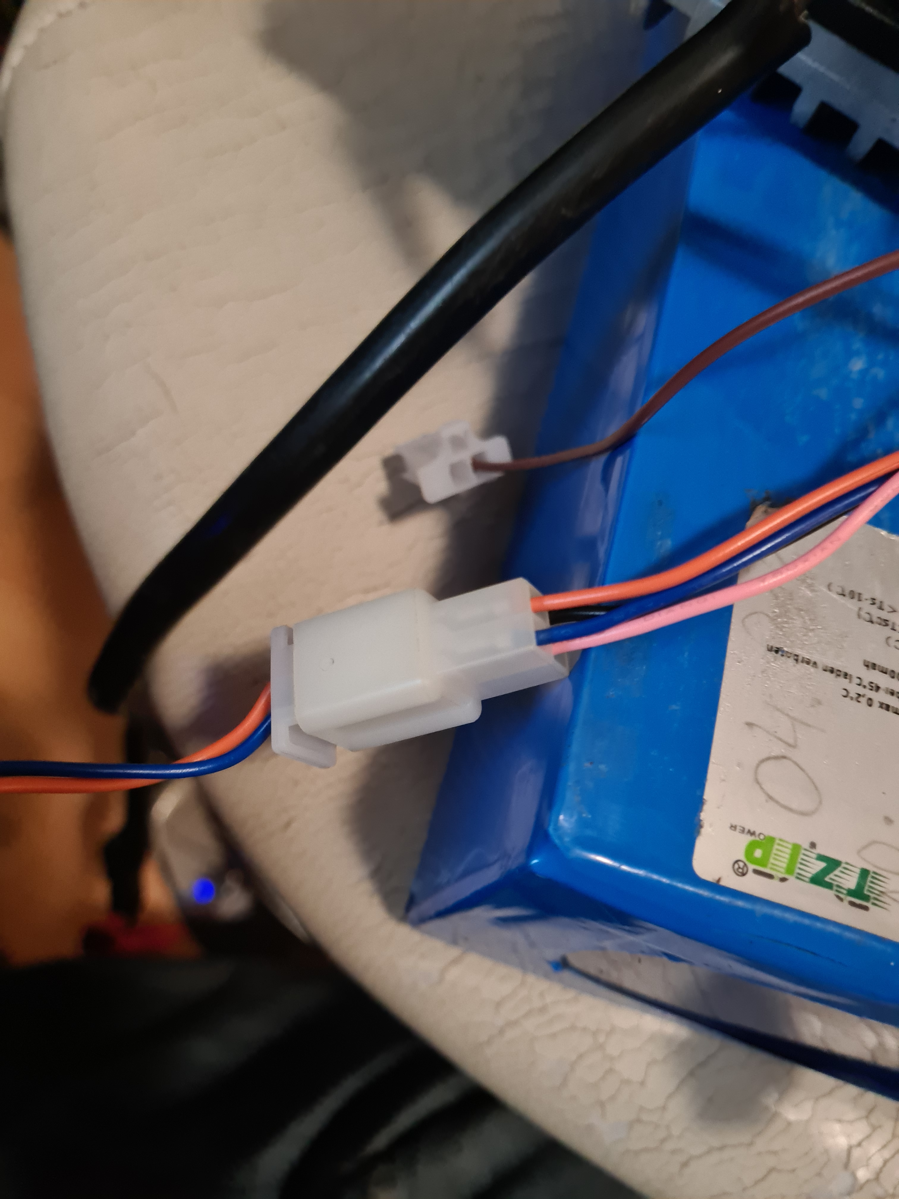

Hallo Sturmy,
habe mal am USB-Kabel nachgeschaut: Nur Blau, Orange, Schwarz ist mit dem Controller-Kabelbaumstecker verbunden.
Hat der Controller denn Spannung? Normalerweise fliegt ja beim ersten Anschließen (ohne Pre-Charge-Widerstand) die Sicherung raus.
Mess zur Sicherheit die Spannung B- zu Rot (Schraubpol) und zu Grau-Lila (da funkt es beim anschließen wenn Spannung anliegt.
Wie hoch ist die Spannung?

Hi
Vom usb kabel gehen 2 Kabel ( orange und blau an den stecker ) am Stecker gehen orange ,blau,schwarz,bink zum Controller .
die Spannung zwischen Akku und Controller liegt 60,2 V
das Kabel Grau/lila hat 60,2 v

Hallo Sturmy,Sturmy hat geschrieben: Mo 7. Feb 2022, 20:59 Hi
dann fehlt da offenbar das schwarze Masse/GND-Kabel. Blau und Orange sind die Signalkabel. 5,5Volt (pink) ist bei mir auch nicht angeschlossen (der PC liefert wohl die 5Volt an die Elektronik im USB-Stecker).
Ist es das originale mitgelieferte Kabel?

Ja ist das original Kabel wurde mit dem Controller geliefert

Hallo Sturmy,
die 60 Volt solten reichen, selbst wenn der Controller noch auf 72V-Akku eingestellt wäre.
Aber die Verbindung mit Controller-GND wird vielliecht nötig sein, obwohl zwei Kabel natürlich theoretisch ausreichen könnten, um Signal zu übertragen.

Ist jetzt nur die Frage welches es ist

Orange und Blau hat der Kabelbaumstecker ja auch. Aber zusätzlich Schwarz und das auch bei mit ungenutzte Pink

Das ist die Verbindung zwischen USB balu orange zum Stecker
Beim Stecker sind rosa und schwarz leer
