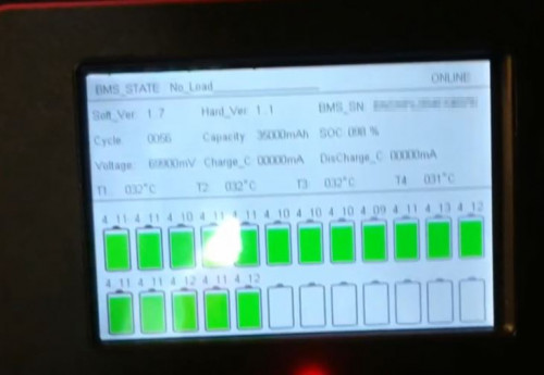

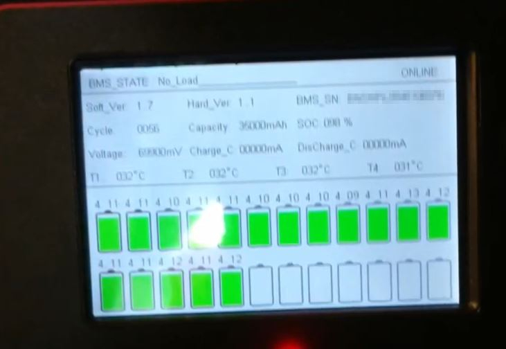

Wie balance ich denn am besten die Akkus? Bin wirklich absoluter Technik/Elektro-Trottel .....

Balancing bedeutet, das du alle 17 Zellenbanken (bestehend aus 10 parallelen Zellen) pro Akku angleichst auf die selbe Spannung auf 4,2V.
Das passiert immer am Ende der Ladung wenn der Akku voll ist. Wenn man einen Stromzähler an der Steckdose hast sieht man wie langsam die Stomaufnahme nachläßt. Und ab ungefähr dem Zeitpunkt fängt der Akku an die 17 Zellenbanken anzugleichen.
Hier ein Bild wie der Akku auf einen Display aussieht. Man sieht schon die unterschiedlichen Spannungen und das System muß dann diese leichten unterschiede wieder anpassen. Dieses Balancing kann dann ein paar Stunden dauern, wenn der Akku älter wird bzw. länger ungenutzt gelegen hat. Daher bietet sich es an. über Nacht zu laden. 2-3 Stunden laden und dann gerne mal auch 1 bis zu 6 Stunden Balancen wenn es länger dauert.

Ah Klasse dann habe ich das verstanden! Dann macht es auch nicht so viel Sinn, wenn ich die Akkus immer über Nacht voll lade, hätte das dann tatsächlich so genacht….
