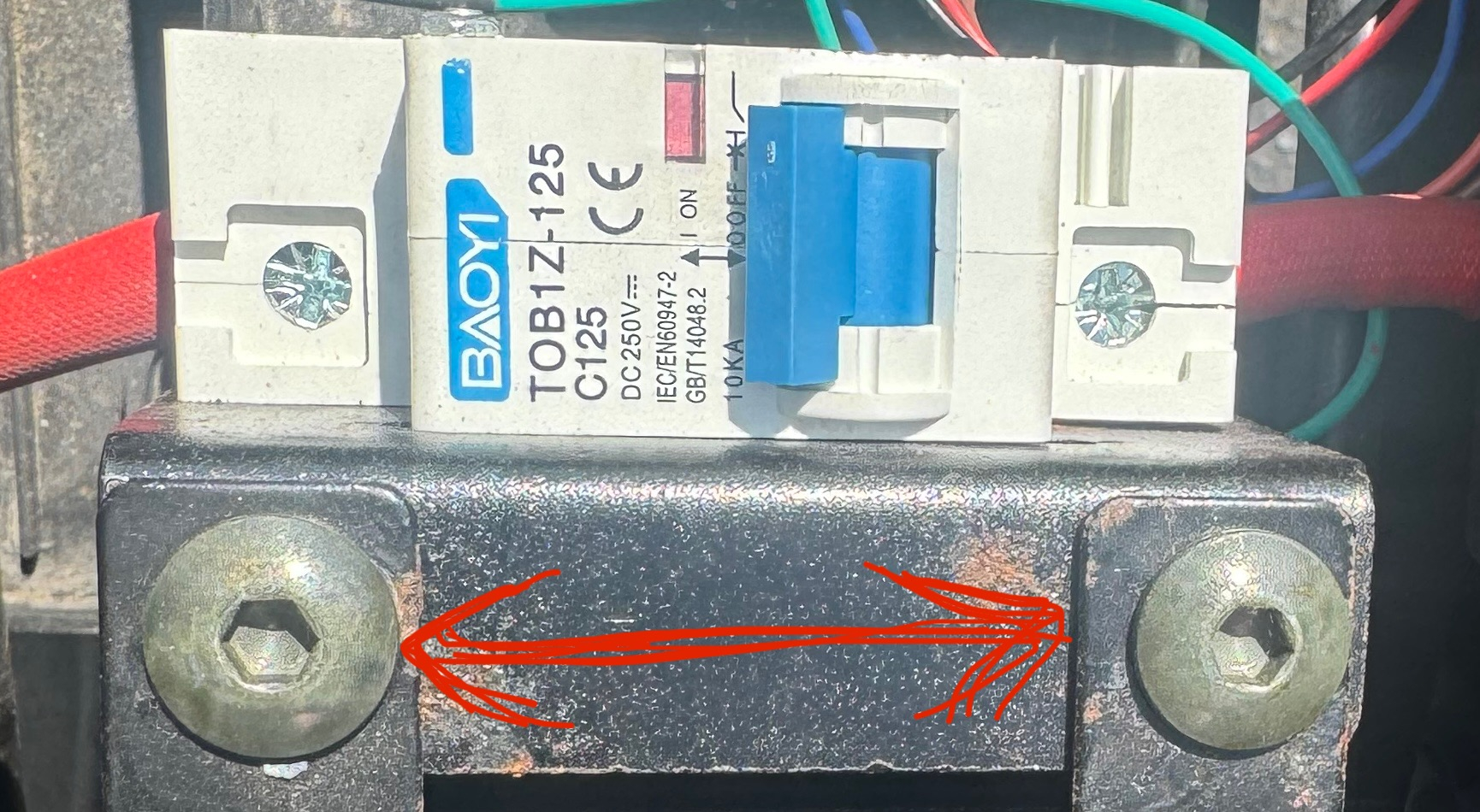

Nurmaguck hat geschrieben: Do 15. Mai 2025, 20:54 Wow-vielen Dank für die prompte Antwort!! Das beruhigt mich tatsächlich erstmal!! Akku und Steuergerät wären sicher teurer gewesen! Ging es einen Link zu so einem Teil?? Vielen Dank nochmal!
Aber gerne doch. Bspw. hier.... oder hier.
Ich empfehle gleich zusätzlich einen auf Vorrat zu bestellen ;) .

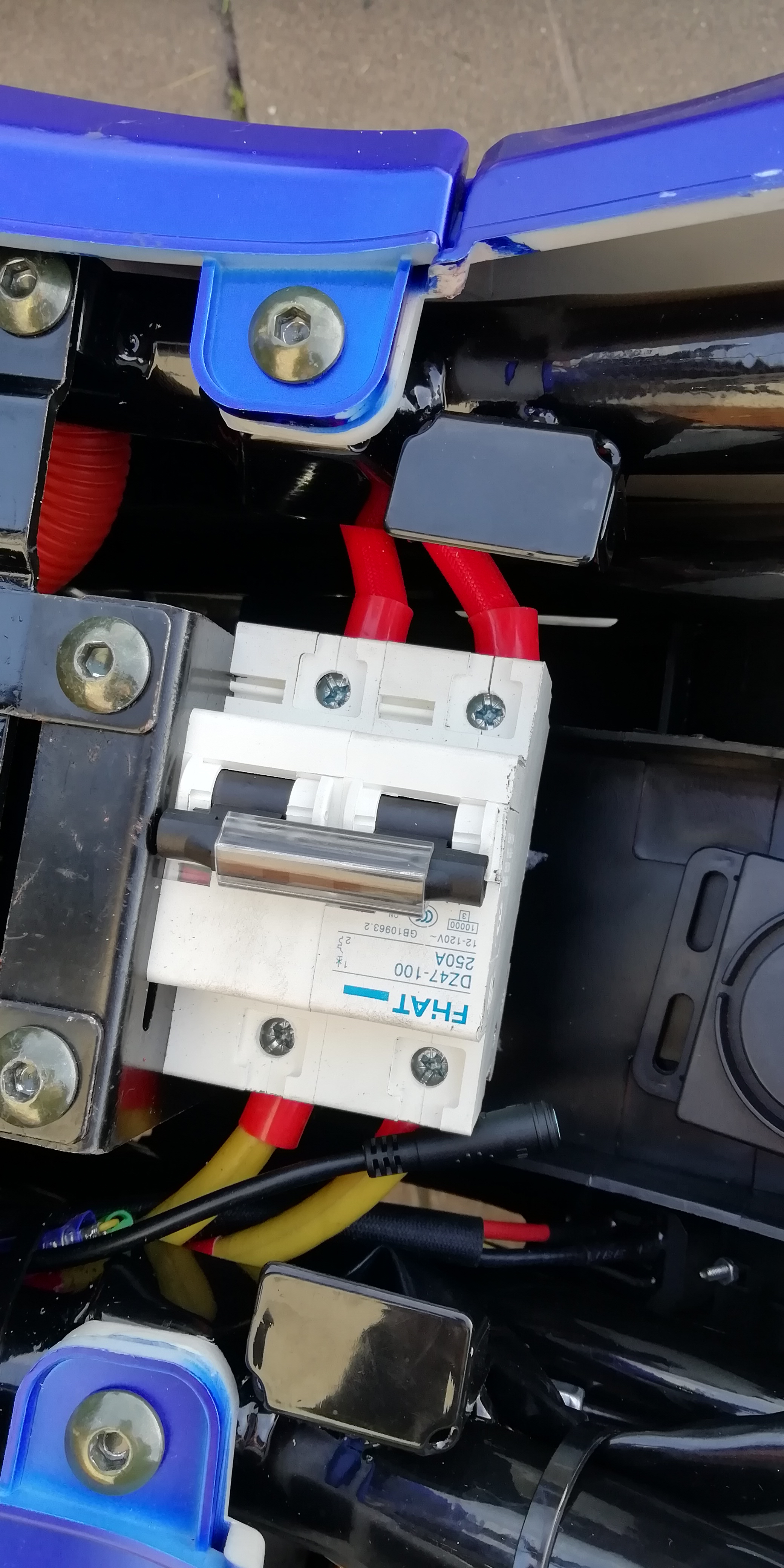

Bei meiner Odin 3.0 müsste ich das "entkabeln" und "verkabeln"
natürlich doppelt ausführen da es ja ein doppelter Hauptschalter ist.
Ich habe mir nur noch nicht genau angeschaut warum das gerade an der Odin 3.0 so ist. ( Und mir auch noch nicht wirklich Gedanken darüber gemacht)

Zimmermännche hat geschrieben: Do 15. Mai 2025, 21:08 ...
Dürfte in der Tatsache begründet sein, dass die "doppelte Verkabelung" des E-Odin 3 Akkus doppelt soviel Strom über die 2 Kabelpaare liefern kann wie bei der E-Odin 2.0 über ein Kabelpaar.

jeff-jordan hat geschrieben: Do 15. Mai 2025, 21:40
Letztendlich ist das Nadelöhr für den Strom das Batteriekabel.
Das macht natürlich Sinn. Also den Strom auf 2 dünnere Kabel aufgeteilt anstatt einen größeren Querschnitt zu nehmen der dann z.B.wahrscheinlich wieder nicht in den Schutzschalter passt.

jeff-jordan hat geschrieben: Do 15. Mai 2025, 20:57

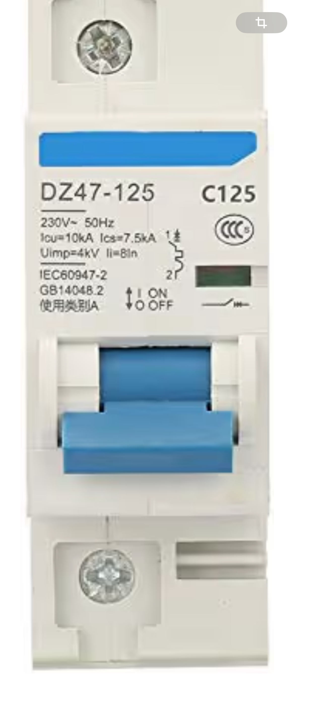

Ginge der hier auch? Von den Werten eigentlich gleich, oder? Den hätte ich schneller hier! Könnte mir ja dann einen stärkeren auf Lager legen :lol:
jeff-jordan
Beiträge: 1267
Roller: Classico LI & Z-Odin
PLZ: 6...
Re: E-ODIN - Diskussionsthread
Beitrag von jeff-jordan »
Nurmaguck hat geschrieben: Do 15. Mai 2025, 22:47 ...
Ja, fürs Erste tut's der auch.

Nachtrag:
Zimmermännche hat geschrieben: Do 15. Mai 2025, 22:04 ...
Hinzu kommt eine erhöhte Ausfallsicherheit. Der Grund für's Abrauchen der Teile dürfte ja der sein, dass durch Erschütterungen der Übergangswiderstand für ein paar ms einen Grenzwert überschreitet. Wenn zu dem Zeitpunkt dann ein hoher Strom fließt, entsteht ein Lichtbogen und die Kontakte werden (ähnlich wie bei einem Plasma-Schneider) regelrecht zerlegt.
Hat man zwei Schalter parallel, verringert sich die Wahrscheinlichkeit für so etwas signifikant, selbst wenn eine Korrelation durch die gleichzeitige Erschütterung besteht.

So-jetzt kann ich vielleicht auch mal was hilfreiches Beitragen.
Ich hab jetzt den
https://www.google.com/aclk?sa=L&ai=DCh ... QHw&adurl=
für 11€ bei Amazon bestellt und am nächsten Tag bekommen!
Weiß nicht wie schnell Aliexpress da ist!?
Jedenfalls läuft die Kiste wieder und ich lege mir jetzt einen stärkeren auf Lager!!
Beim Austausch hab ich die 2 Schrauben entfernt und konnte dann den Automaten weit genug rausziehen dass man an die Kabel und Befestigungsschrauben gut ran kommt!
So-ich hoffe das war für die nächsten drei Jahre erstmal die letzte Schieberei :lol:
Schönen Sonntag noch und Danke nochmal!!!

Nurmaguck hat geschrieben: So 18. Mai 2025, 14:55 ....
Top. Das ist wohl die beste Lösung um schnellstmöglich wieder flott zu werden.
Da kann AliExpress bei weitem nicht mithalten. Die "Choice" Produkte dort brauchen in letzter Zeit so 5 - 7 Tage. Normale Bestellungen 2 - 4 Wochen.
Ich hatte selbst schon auf Amazon gesucht, war aber nicht fündig geworden, die "125A" waren da wahrscheinlich der Trick ;) .
