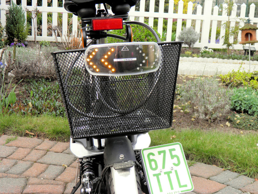

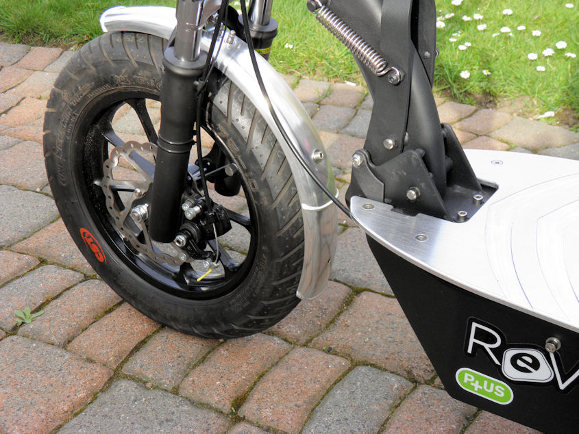

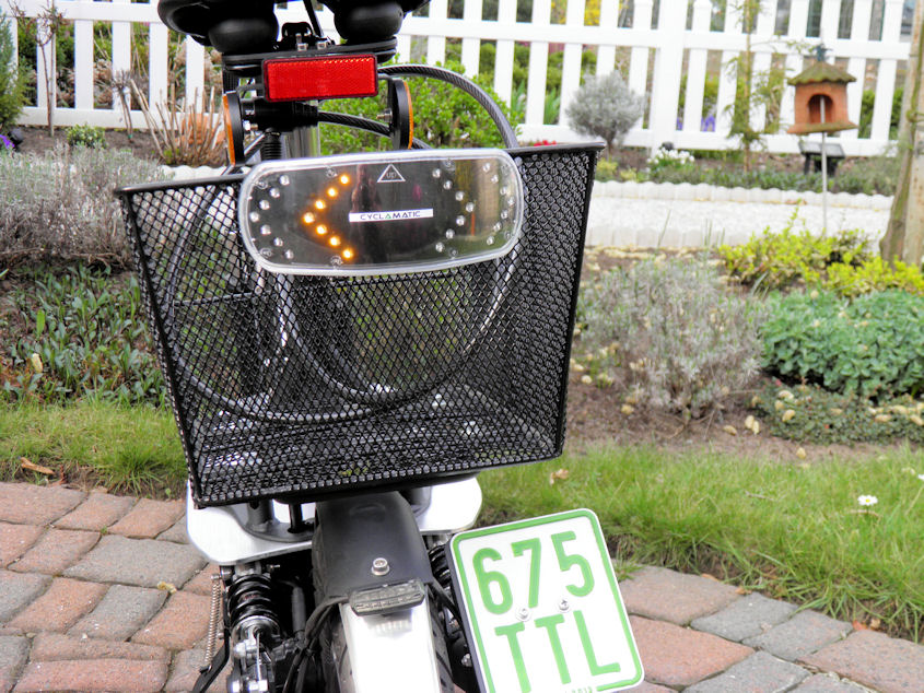

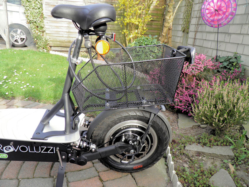

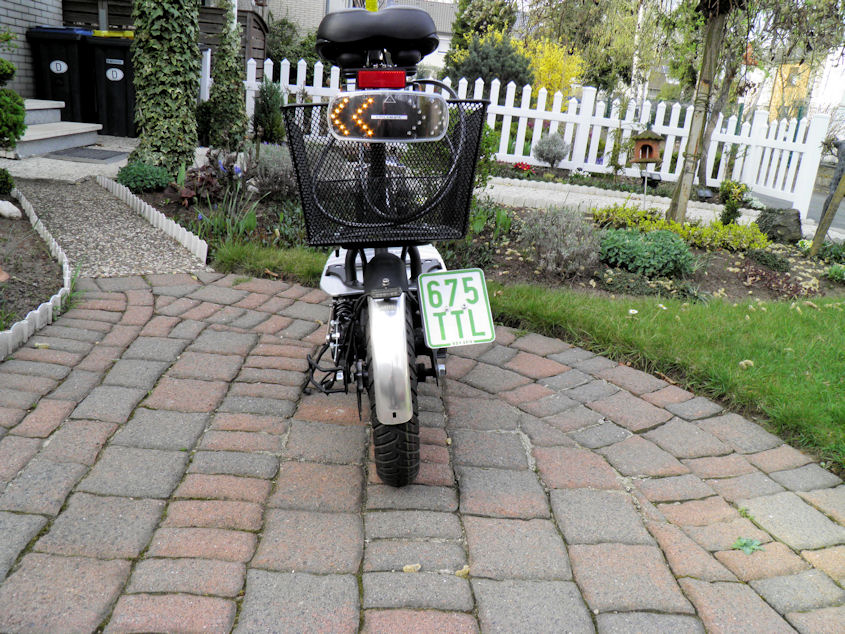

stelle mich erst mal vor, bin zum ersten mal hier im Forum. Mein Name ist Wolfgang aus Köln und seit 14 Tagen Besitzer eines Revoluzzi.
Möchte gerne ohne Helm fahren (mit Helm fahre ich mein Motorrad und mein Kart-das langt) deshalb die 20KM/H Version.(Mein Revoluzzi läuft25KM/H)
Habe die Plus Variante genommen weil sie einfach kompletter ist.
Es ist also das Alu-Brett verbaut, 2. Spiegel und das zusätzliche Info-Instrument was eine feine Sache ist.
Was wurde bis jetzt geändert:

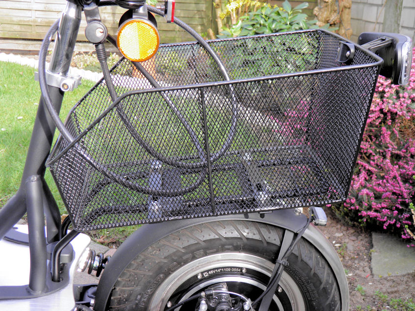

Gepäckträger mit großem Korb montiert.
Bremsscheiben gerichtet und eingestellt
Das ganze Teil komplett gewachst besonders die Schrauben (gegen Rostbefall)

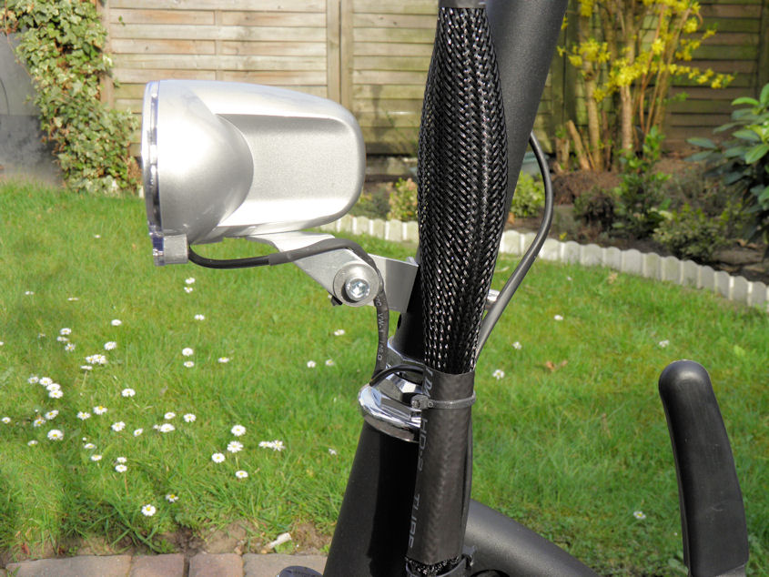

Lampenhalterung vorne gegen eine kurze Aluversion ausgetauscht (stand mir zu weit vorne, sah doof aus)
Schutzblech vorne gegen 16 Zoll Alu getauscht (erheblich länger) (9,99€ bei Amazon)
Schutzblech hinten mit 16 Zoll Alu verlängert (jetzt spritzt es nicht mehr so)
Blinker hinten verbaut ( bei Amazon für 22€ - sieht einfach geil aus und funktioniert über Funk)
Die Lenkkopflager werde ich noch austauschen, das ist einfach Schrott.
Seilschloss habe ich am Sattel befestigt, liegt im Körbchen.
Nach den ersten Fahrten denke ich dass eine Reichweite von 30 Kilometern zu erreichen ist.
Es macht einfach riesigen Spaß damit zu fahren.
Immer dankbar für weitere Anregungen
Schöne Grüße aus Köln

WolfKoeln
Re: Erfahrungsberichte zum REVOLUZZER und REVOLUZZI

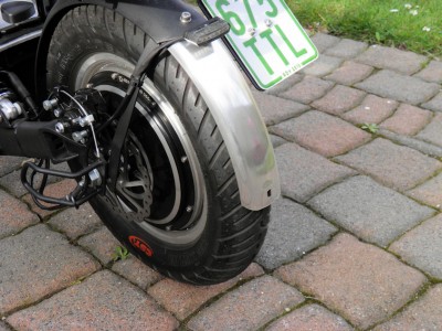

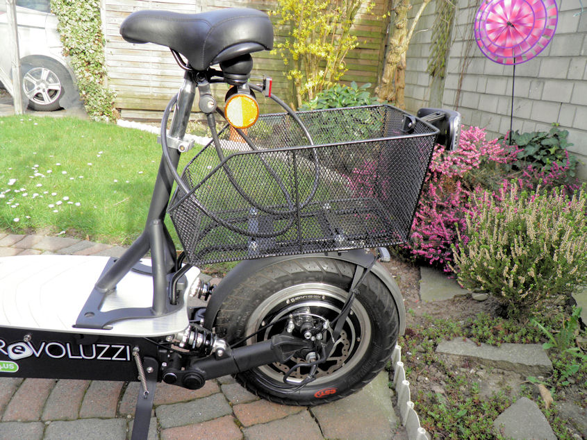

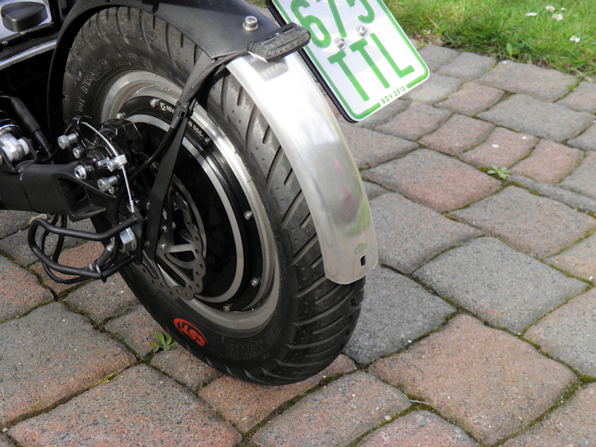

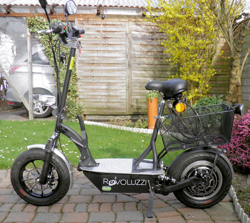

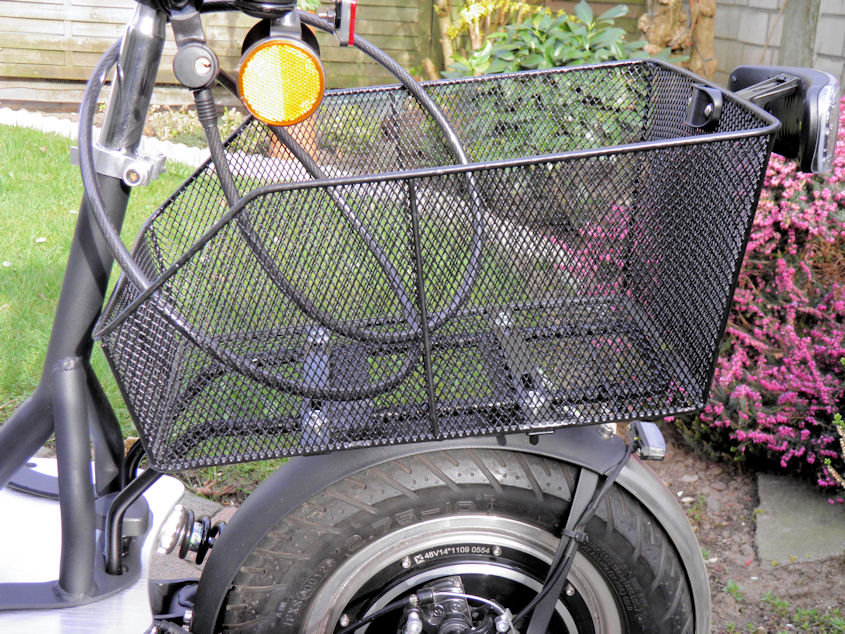

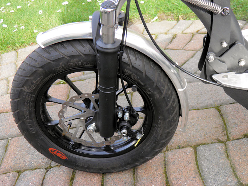

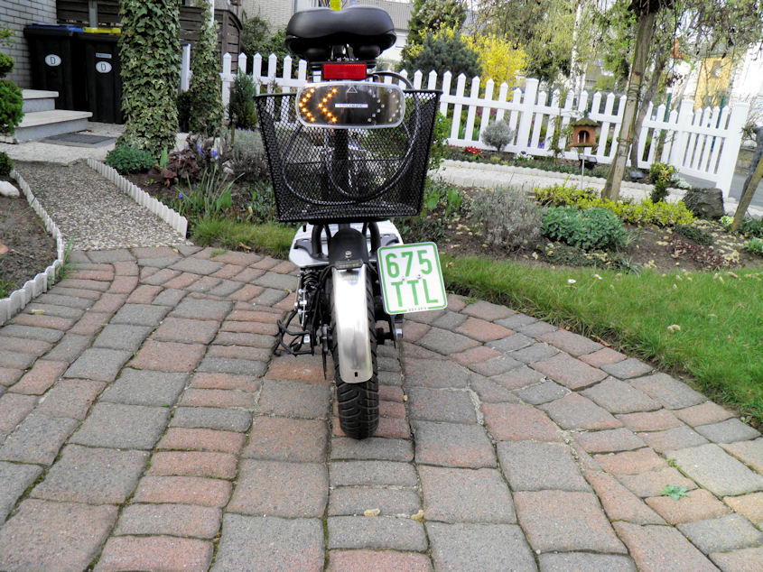

Hallo Ingo, hier die Bilder vom Umbau:
Hoffe ich habe alles richtig gemacht......
Viele Grüße aus Köln

Hallo Kölner Wolf.
Ganz toll gemacht. Nun noch die Farbe der Schutzblechverlängerungen anpassen. Entweder ganz in Schwarz, oder auch ganz in Silber. Sähe bestimmt auch toll aus.
Woher hast Du die Schutzblechverlängern und woher den Blinker? Wäre nett, wenn Du die Weblinks, sofern über das Internet gekauft, hier mitteilen könntest.
Handzeichen musst Du ja leider immer noch geben, da vorne noch Blinker fehlen. Schwebt Dir da noch eine ergänzende Lösung vor?

Hallo Wolf,
kann man den Blinker auch mit der 12V-Bordspannung betreiben?
http://www.amazon.de/Cyclamatic-Kabello ... B009T3XEW0

Hallo Harry.
Kann ich mir nicht vorstellen, dass es 12 Volt sind. Da das Teil nur mit Batterien betrieben wird, denke ich nicht, dass so viele Batterien hineinpassen, die 12 Volt liefern.
Noch mal zu den Schutzblechen: Ich vermute, dass die Verlängerung hinten ohne zusätzliche Verbindungsstrebe ganz schön hin- und her flattern wird. Und vorne bewegt sich das kurze, originale Schutzblech ja schon reichlich, wenn die Schraube nicht fest genug angezogen ist bzw. sich gelockert hat. Wie sieht es dann bei dem langen, silbernen Schutzblech aus?
