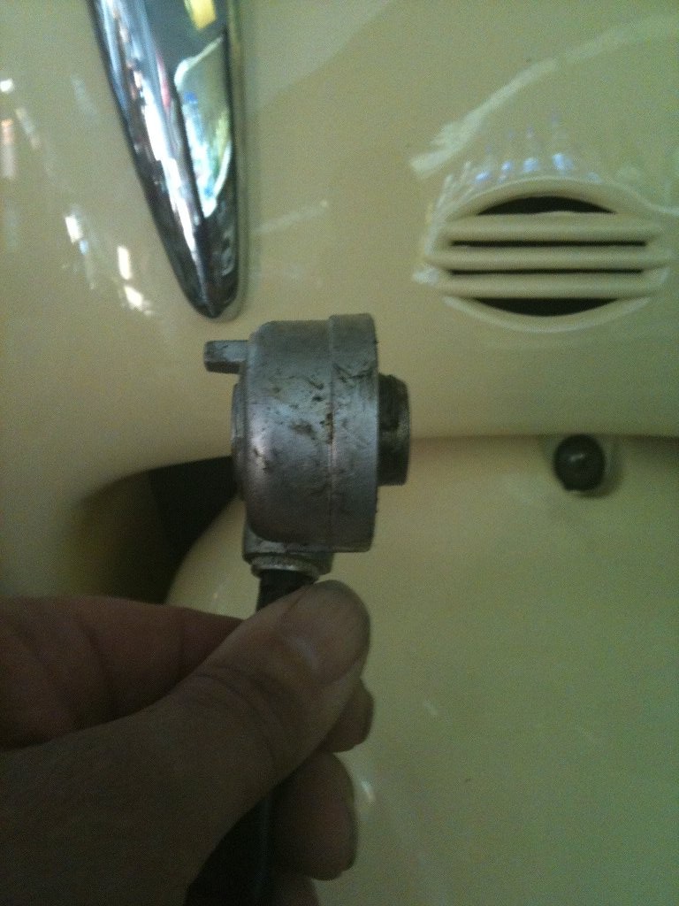

Re: Tachoantrieb und Radlager an Xinling TXD1500 defekt
Nachtrag:
Das Gehäuse der Tachoschnecke hat eine Nase zum Fixieren. So leicht austauschbar ist die also nicht. Aber Deine könnte wirklich passen ...

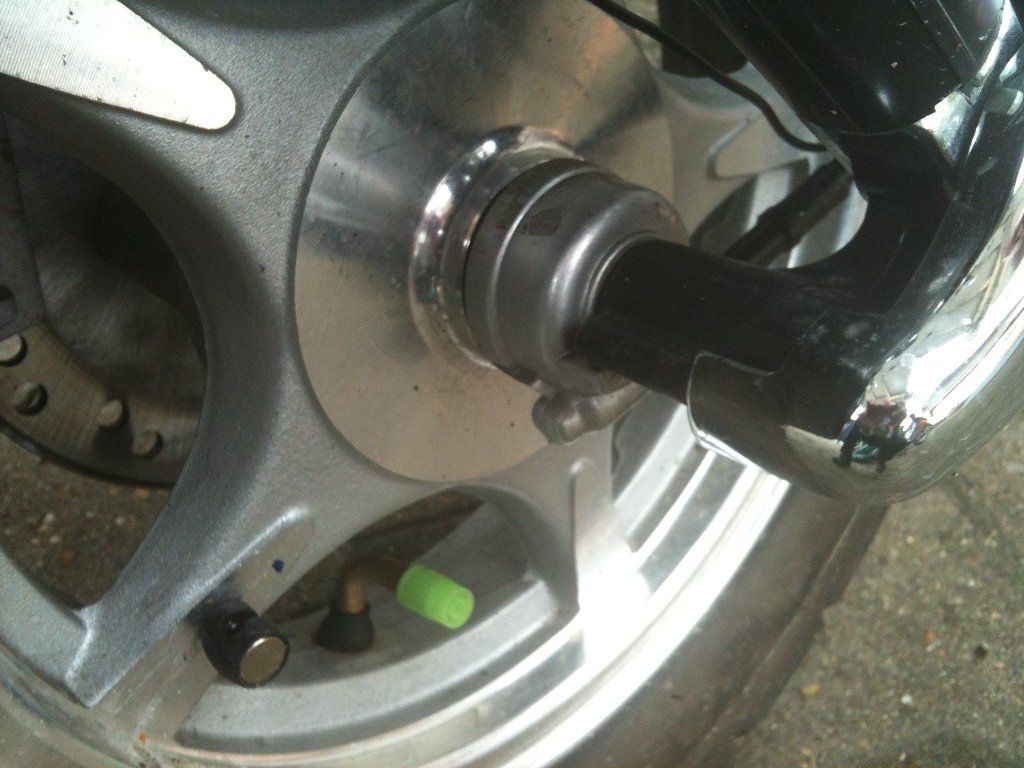

@Dirk
Noch mein Geheimnis........
so rum ist es richtig. Der dunkle Punkt an der Felge über dem Ventil ist der Magnet für den Fahrradtacho.
Der Magnet fliegt nicht weg?
Auf dem Bild kann man leicht die Fixiernase vorne erkennen.

- Joehannes
- Beiträge: 3419
- PLZ: 9645
- Wohnort: Oberfranken
Der Magnet ist in der Felge mit einer M4er Schraube un Locktide oder so.
Die Nase sieht man eindeutig gegen über der Tachowelle.
Nicht die Hülle mit der Nase tauschen sondern evtl. die innere Hülse wegen dem Abstand zum Radlager.

- Joehannes
- Beiträge: 3419
- PLZ: 9645
Okay Dirk, könnte hinkommen. Auflösung Deiner Frage wo ist die verbaut:
Beim TD690Z oder auch Retro Cruiser Classic kommt sicherlich auch auf den Hersteller an oder und dem Baujahr.
Das ist doch schon mal ein Ergebnis für Dich. Sie sind bei diesen Rollern möglicherweise nur seitenverkehrt eingebaut.
Also Tachowellle kommt von vorn in die Schnecke.
Wenn Du nichts findest kann ich eine ausbauen. Aber denk über den Fahrradtacho nochmal nach. Natürlich Qualität kaufen.

- Joehannes
- Beiträge: 3419
- PLZ: 9645
Habe Heute einen Reifen am Retro montiert und die Tachowelle
dabei abgelichtet.
Die innere Hülse der Schnecke ist 32mm lang.
Ich habe Modell, Hersteller und willige Telefon Nummer
Vom Importeur. Wenn dann PN!
dabei abgelichtet.

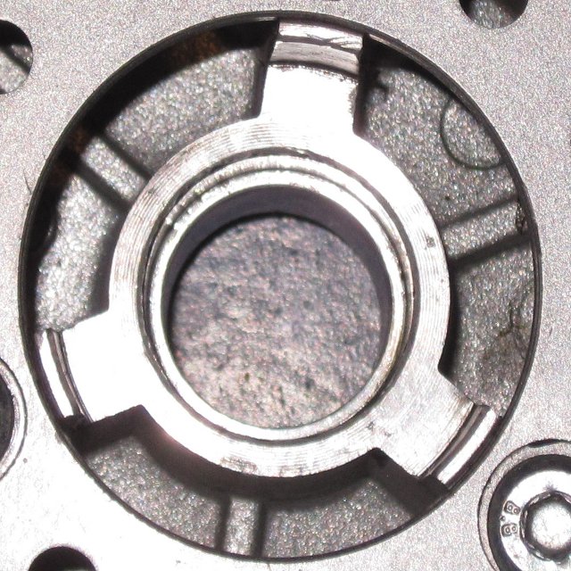

- Joehannes
- Beiträge: 3419
- PLZ: 9645
Nachtrag wie versprochen!
Puh, das war ganz schön Arbeit! Das erste Radlager war am schwierigsten zu entfernen.
Auf angehängtem Bild kann man die entkernte Felge sehen. Zwischen den Radlagern war die 42 mm lange Hülse und ein Gummiring. Hat der alleine die Hülse in Position gehalten? Wie fixiere ich diese am besten, dass die mir nach Einschlagen der Radlager nicht wieder abtaucht und ich das Prozedere nochmal durchführen muss?
Die neuen Radlager habe ich erstmal in die Gefriertruhe und würde morgen die Felge mit dem Heissluftföhn vorheizen, damit sie leichter reingehen.
