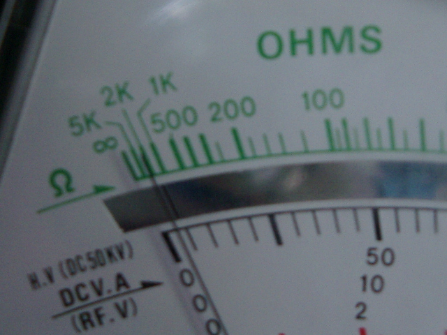

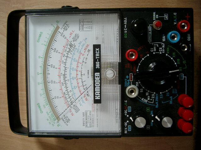

Die Messung mit dem Widerstand ist mir ziemlich suspekt - ich habe folgende Einstellbereiche: X1...X10....X1K....X10K
Die dafür vorgesehene Skala ist richtungsverkehrt und endet beim Zeichen unendlich (liegende 8) - soweit noch ok.
Der Wert 500 liegt fast links und zwischen 500 und 1K sind nur ca. 2mm. Aber für meine Versuche sicherlich nicht relevant.

Die 3 Ringösenkabel des Motors auf Widerstand geprüft:
(Messbereich X10K)
(=> Zeiger schlägt nach rechts auf 0 Ohm aus - Skala umgedreht?!)

Der Meßbereich 10K ist zu grob, wir messen hier wenn schon im kleinen Ohm-Bereich, im Bereich 0.x bis 10 Ohm. Ein Meßgerät im Kiloohmeinstellung zeigt da immer 0 an. Aber das ist ja jetzt egal, der Fehler ist diagnostiziert: zwischen der blauen und der grünen Zuleitung oder deren zugehörigen Spulen gibt es einen Kurzschluß. Ich tippe auf die Zuleitungen im Bereich Motoreinführung bis zu den Spulen.

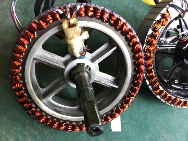

Wenn der von Hand gedrehte Motor - wirkt wie ein Dynamo - auf blau gegen grün keine Spannung erzeugt ist da etwas nicht in Ordnung. Der Stator mit der Wicklung wird 60 Nuten haben. Bei einer 3-strängigen Wicklung macht es 20 Pole. Die Hallsensoren sind z. B. auf Pol 18, 19 und 20 verteilt, das sind elektrisch 120° aber mechanisch nur na sagen wir mal 10°. Im Stator ist ein Kunststoffstück. Hier gehen die 3 Spulenanfänge u,v,w und die 3 Spulenenden x,y,z ran. Die Spulenenden x,y,z gehen auf einen dicken Lötpunkt, dies ist der STERNPUNKT. Die Spulenanfänge werden - durch die Motorachse - nach außen geführt.
Also Motor ausbauen. Welle mit den Kabeln nach unten auf einen Reifen, Eimer legen. Flanschschrauben lösen und mit einem Gummihammer auf das obere Wellenende (ohne Kabel) schlagen. Lager löst sich aus dem Lagerschild und man kann das Lagerschild abnehmen und in den Motor schauen - der Stator bleibt vorerst noch im Läufer wg. der starken Magneten.

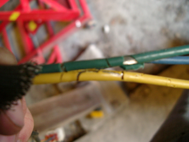

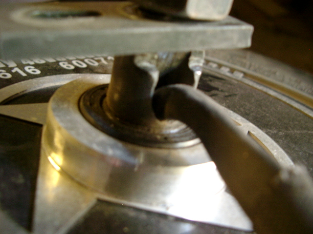

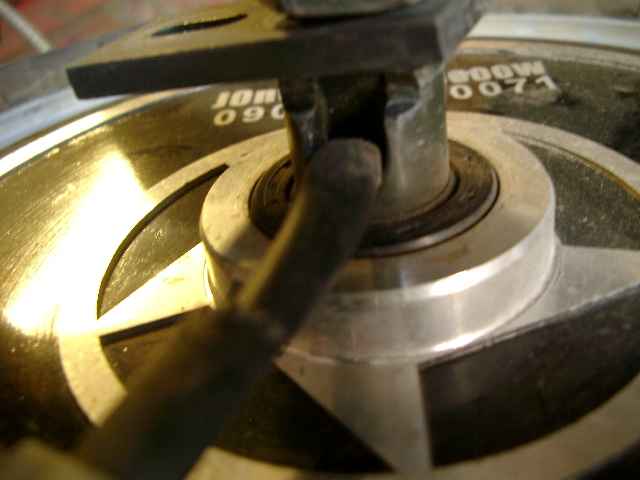

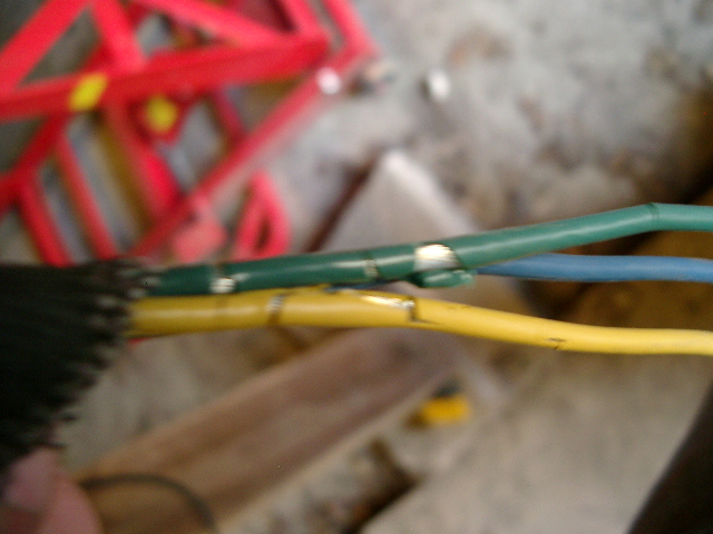

Nun endlich zum Ergebnis meines Motorenproblems - hier muss ich SEHR HÄSSLICHE Bilder einstellen.
Wenn die Isolierung bereits oben bei den Steckern so porös ist, muss ich wohl die kpl. Kabel erneuern??
Was mache ich mit dem Kabeleingang in den Motor?
Kann ja sein, dass auch hier die Isolierung der Drähte schlecht sind.
(Welche Aufgabe haben die dünnen Kabel mit dem eckigen Stecker?)
In dieser Sache warte ich lieber auf den Rat eines Fachmannes (=> Forumsmitglieder!)
Motor öffnen und den ganzen Kabelsalat wechseln oder flicken bis zum Motor?

Ohoh, mein Beileid.
Könnte es sein das diese Kabel etwas wärmer wurden? Das ist der eine Grund, der zweite könnte die Mithilfe von Mo2 Fettspray oder Ähnliches sein.
Immer nur Siliconspray oder Polfett bei Kabel oder Gummi verwenden

Joehannes hat geschrieben:Ohoh, mein Beileid.
Fett oder Siliconspray wurde niemals verwendet.
Wie beschrieben kam der Defekt von einer harten, sehr harten Bergauftour (Schotterweg, Waldweg)
Also definitiv Erwärmung als Ursache oder chin. Kunststoffisolierung?

...die 5 dünnen Kabel sind die Hallsensoren, geben den Takt für den Controller den "Takt" an. Dünne rote Kabel ist 5V - kommen vom Controller - sowie das dünne schwarze Kabel 0V. Die anderen 3 dünnen Kabel sind die Hallsensoren.
Eins von den 3 dicken Kabel wird eine Unterbrechung haben - wahrscheinlich in der Achse. Wirst nich drumherum kommen das, die Lagerschilde abzubauen. Die Motorkabel neu machen. Gibt da welche die für höhere Temperaturen geeignet sind: Silikonkabel sind es glaube ich zumindest.
