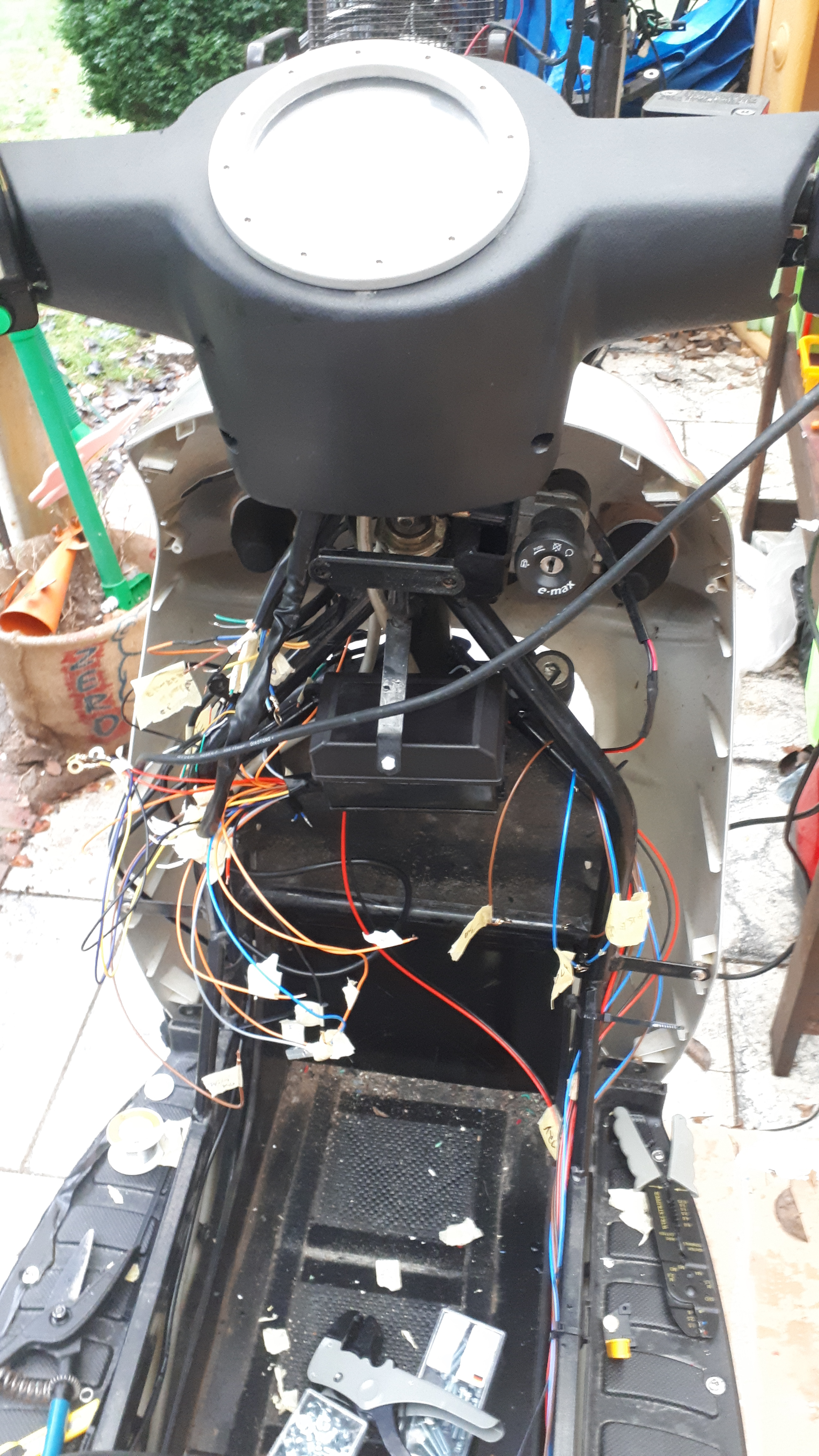

Inzwischen sind wieder einige Tage vergangen und wie immer verfolge ich das meiste was ich an den Rollern mache mit der Cam.
Nach dem drehen von 2 Kabeln am Hallsensor lief auch der Motor wie er sollte.

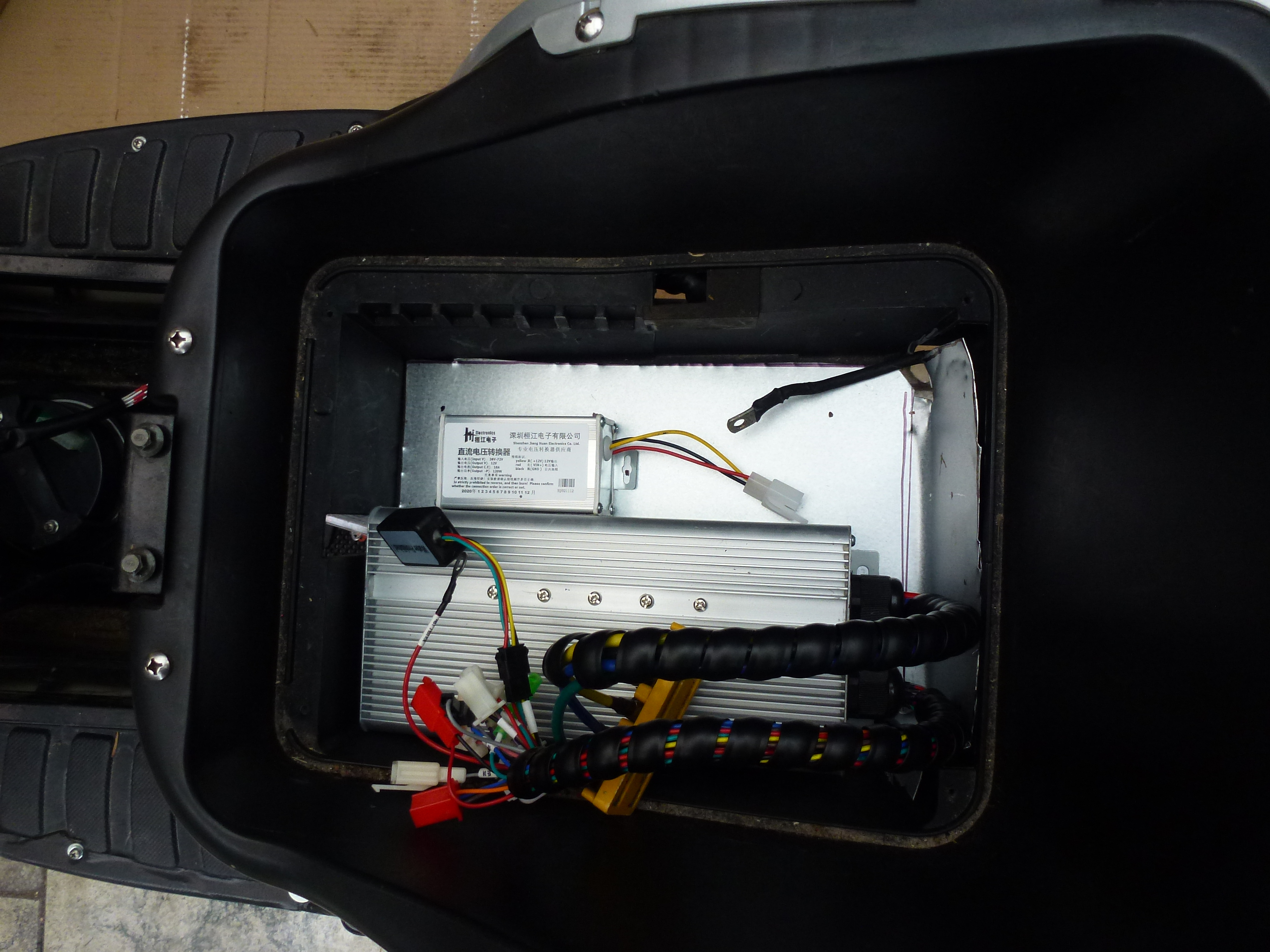

Die 4 Blei Eier stehen in der Wohnung und sind alle wieder voll aufgeladen, im Ruhezustand liegen alle bei 12,8v etwa (sind halt nicht mehr brand neu aber noch gut in Schuss). Derzeit bin ich mit der Anpassung des Bodenblechs für den Controller beschäftigt.

Der Converter wurde gegen einen vergossenen mit 15A Leistung getauscht und siehe da, das System ist beim einschalten des Lichtes oder ähnliches viel stabiler. Der alte übernimmt jetzt das einschalten des Rollers, sprich er wird über das zündschloss eingeschaltet, damit wird ein relais umgeschaltet und der andere Converter und Controller startet.

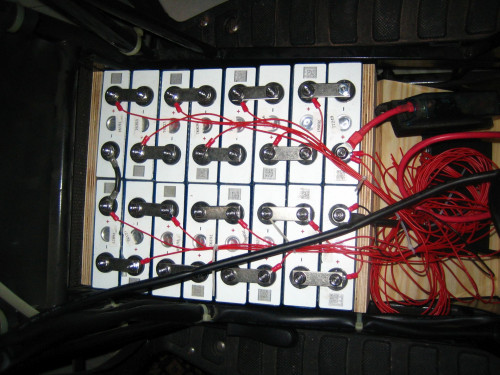

Batterie wurde ersetzt aber die gesamte Reichweite lässt trotzdem zu wünschen übrig, ich werde wahrscheinlich im nächsten startenden Sale auf 16 lifepo4 Zellen umsteigen auch wenn erstmal nur 25ah (laut meinem Gedankengang sollten davon etwa 64,x Stück reinpassen also etwa 100ah, Ladegerät hab ich schon das würde dann an Batterie platz 4 wandern wo ich auch einfach die Kabel rausführen kann.

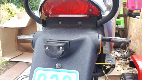

Alter Controller MSU Kabelbaum und Verteiler sind auch schon verkauft, dafür sind die hinteren Blinker jetzt durch Led ausgetauscht worden.

LiFePo4 25A 4-mal paralell schalten und dann in Reihe macht keinen Sinn. Nimm lieber 105Ah EVE Zellen und ein smartes BMS von XiaoXang oder Jikong

bei diesen LiFePO4 32Ah bekommt man die ersten 16 für um 300€:
https://de.aliexpress.com/item/10050013 ... web201603_
Effektiver wären 14s NMC 50Ah nur unwesentlich teuer:
https://de.aliexpress.com/item/10050017 ... 6f750Q6iR5
(Mit heißem Lötkolben geht die Kontaktierung der Nickelbleche zur Not auch ohne Punktschweißen.)

Eine 130mm Breite ist für das E-Max Akkufach ein gutes Maaß - 135mm wäre zu breit.
