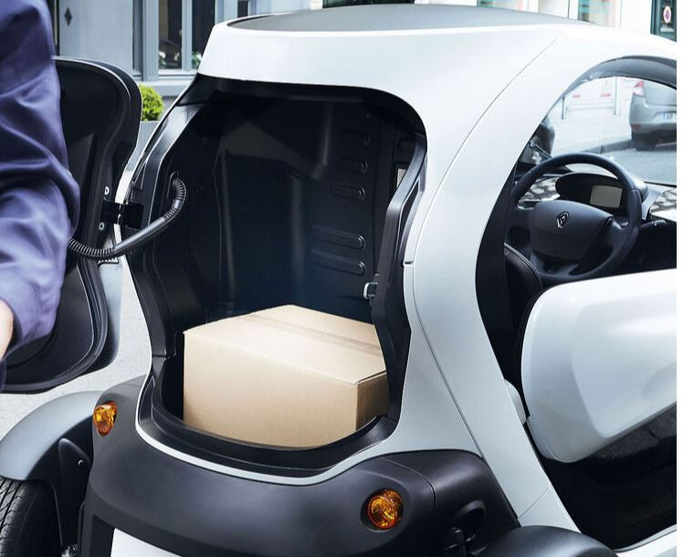

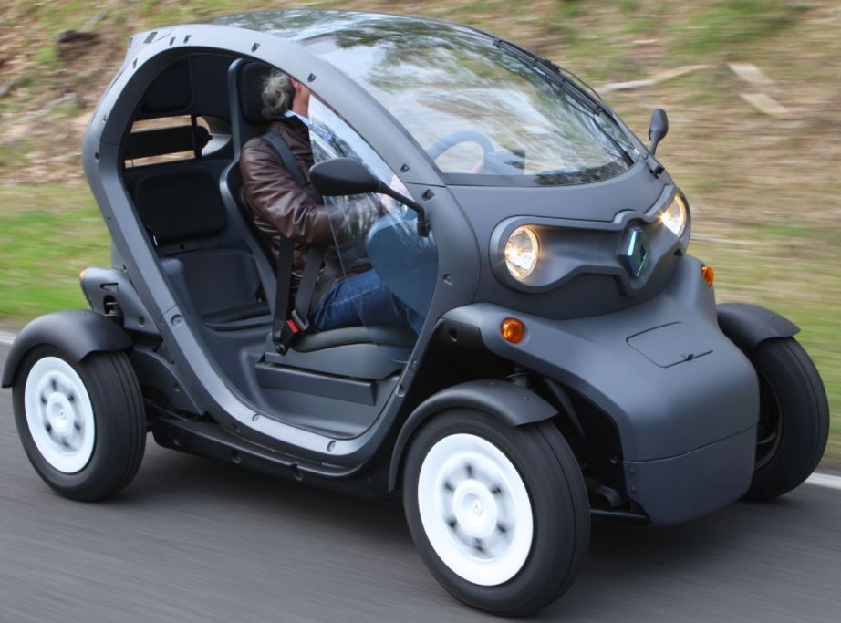

In deinem speziellen Fall ist ein mehrspuriges Fahrzeug definitiv von Vorteil. und wie du schon erwähnst, ist ein Dach über der Ware und Mitarbeiter ein weiterer Vorteil. Wenn der Twizzy statt 80km ca. 120-140km weit kommen würde, wäre er optimal. er muß keine Türen haben(ist als Serie auch nicht vorgesehen). Da ist ein schnelles ein und aussteigen möglich, das Produkt und der Mitarbeiter bleiben trocken, das Fahrzeug ist schmal und kann einfach von anderen Verkehrsteilnehmern am Straßenrand umfahren werden. Gerne hätte ich den... aber die Reichweite... und Lademöglichkeit... nur an der Ladesäule.

An den Twizzy dachte ich auch übrigens schon, aber zustelltechnisch ist auch das nix; da funzt nur etwas mit Rollersitzhöhe.
