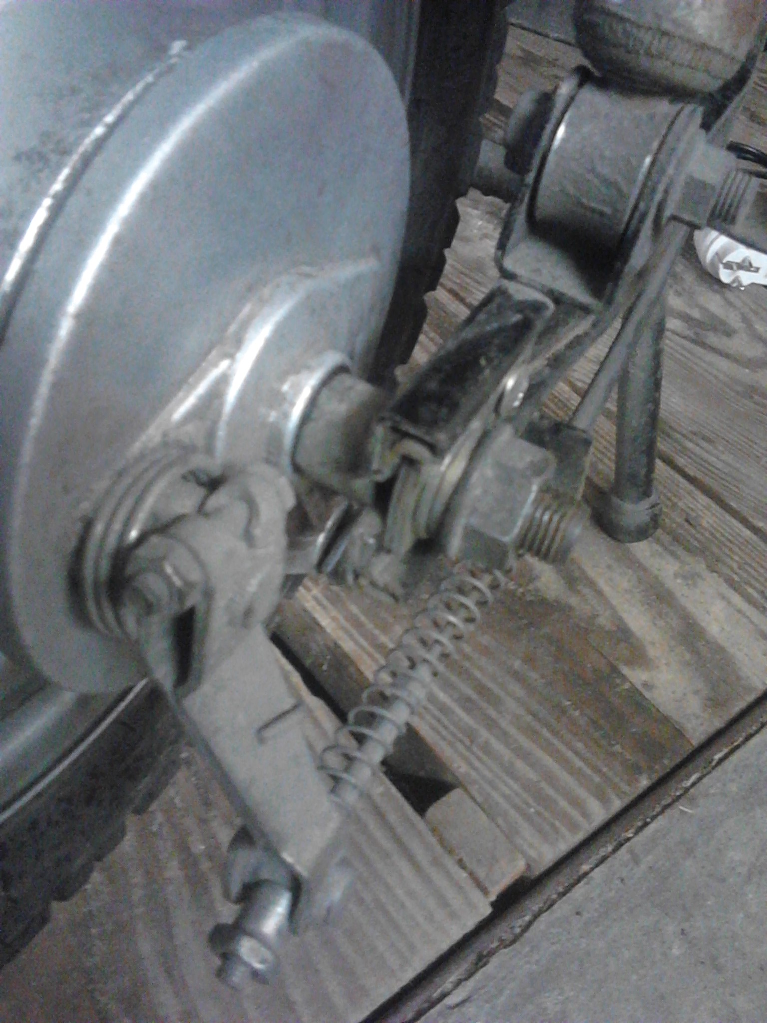

Kleiner Nachbrenner: Hatte vorher leider kein Foto gemacht. Sind die Teile so korrekt verbaut? Distanzhülse zwischen Bremsgehäuse und Gabelholm. Zwischen Gabelholm und Mutter sitzen Unterlegscheibe und Federring.
Dirk
