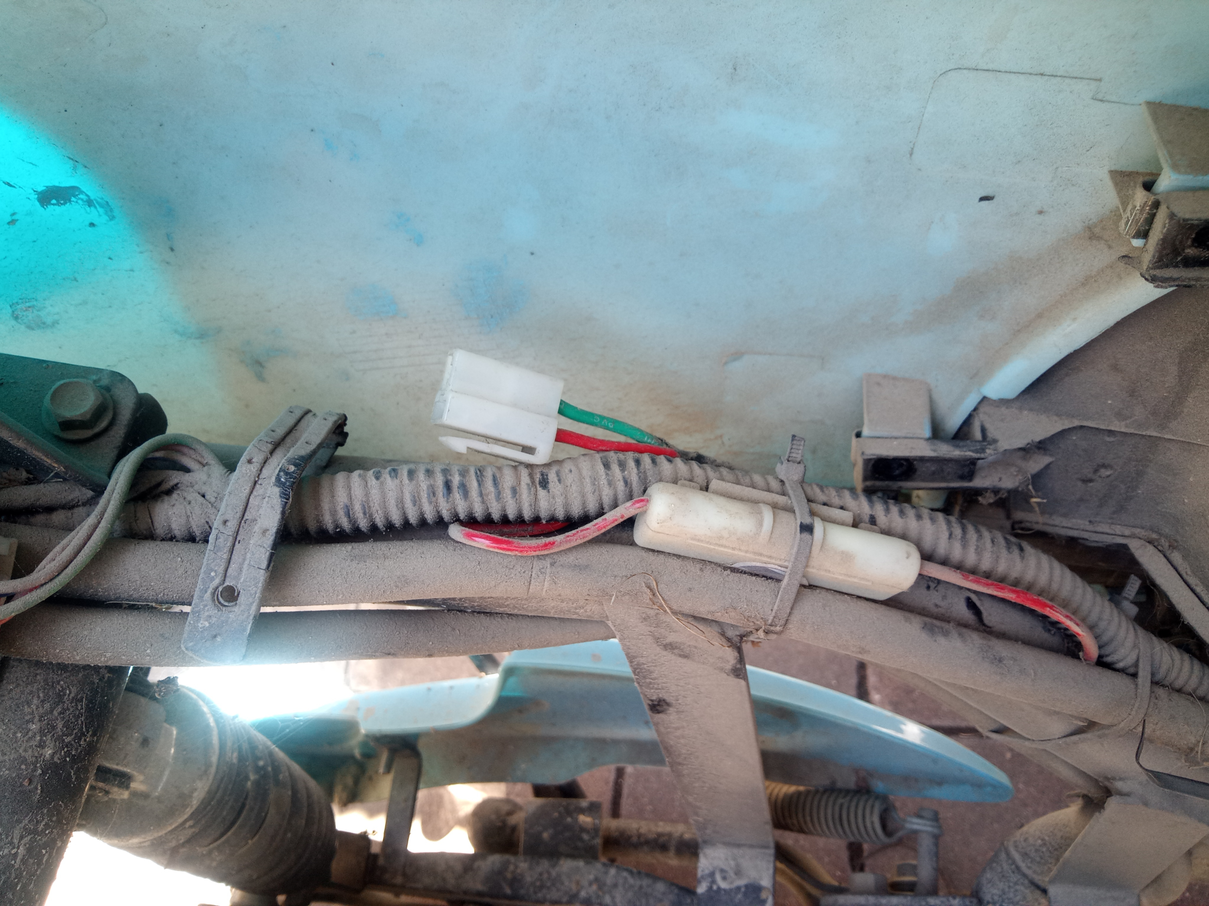

So, leider bin ich jetzt erst dazu gekommen den Kollegen mal zu zerlegen. Weiß jemand wozu der Stecker gedacht ist?

Einfach mal die Spannung Messen, mit Zündung an und Zündung aus.Feuerteufelchen hat geschrieben: Mi 18. Mai 2022, 12:56 So, leider bin ich jetzt erst dazu gekommen den Kollegen mal zu zerlegen. Weiß jemand wozu der Stecker gedacht ist?

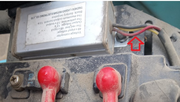

Die Spannung an der Sicherung im Bild kannst du auch mal messen gegen Masse, es gibt nämlich eine Sicherung vor dem 12V-Wandler, die über das Zündschloss geschaltet wird.

Habe gerade mit Zündung aus gemessen mit altem Akku und Zündung aus, da kommen die vollen 50v vom Akku an!
Schön dass das so völlig ungeschützt unter der Verkleidung rumbaumelt!

Das Kabel ist wohl direkt am Akkueingang mit dem Kontrolleur verbunden....

Das Kabel ist wahrscheinlich für die Sitzheizung
Auf jeden Fall kommt am 12V -Wandler schon mal das geschaltete +Batt vom Zündschloss an.
Eventuell ist die Sicherung auf dem Bild davor noch zwischengeschaltet.

Wenn ich es richtig erinnere, ist das der Stecker für den Seitenständerschalter
Ja, das ist ein Serie 1.1, bei denen die Akkustecker noch regelmäßig bruzzelten. Bei der Version 1.2 (ab Januar 2018), wurden dann die Akku neu verdrahtet.

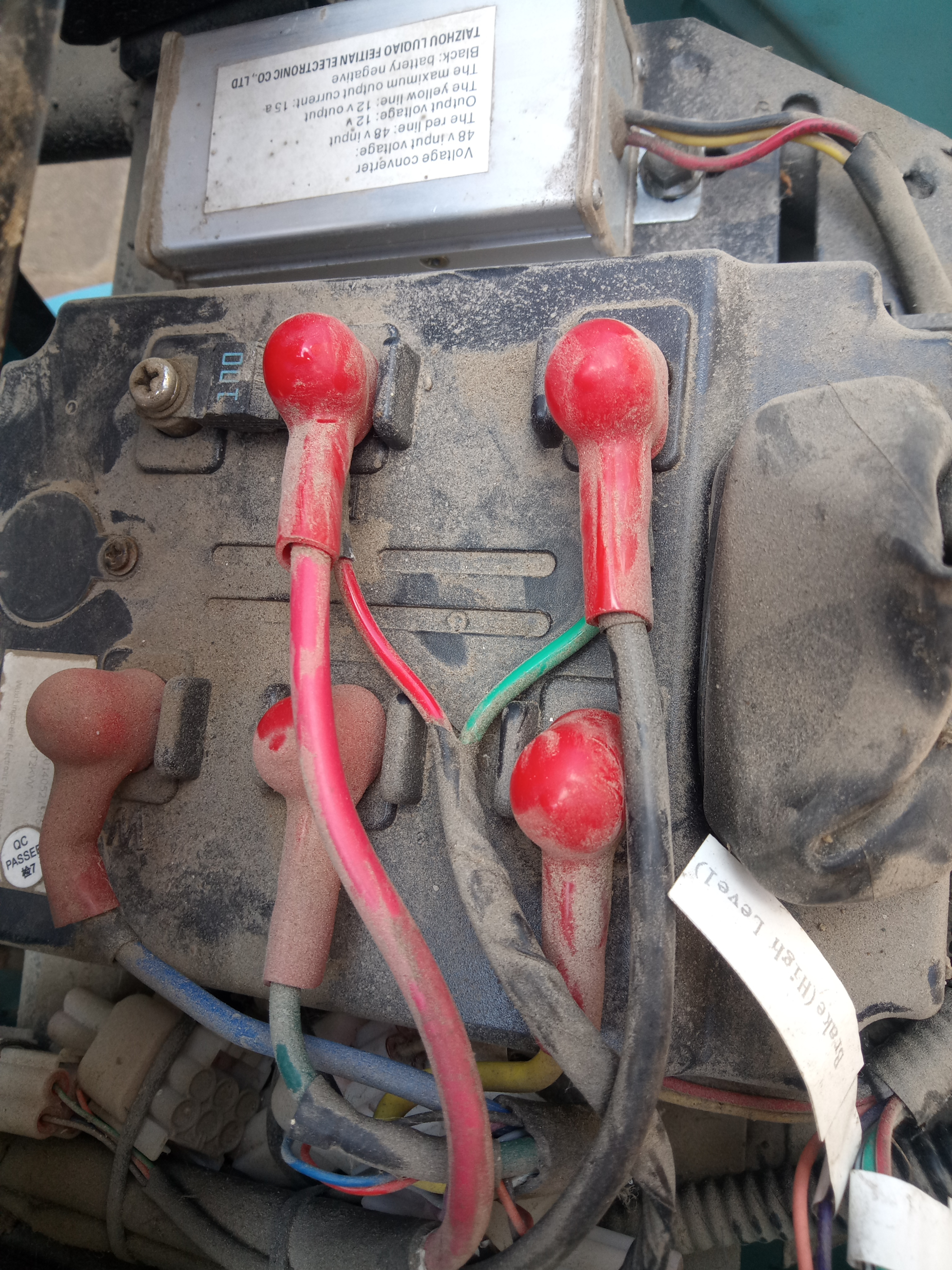

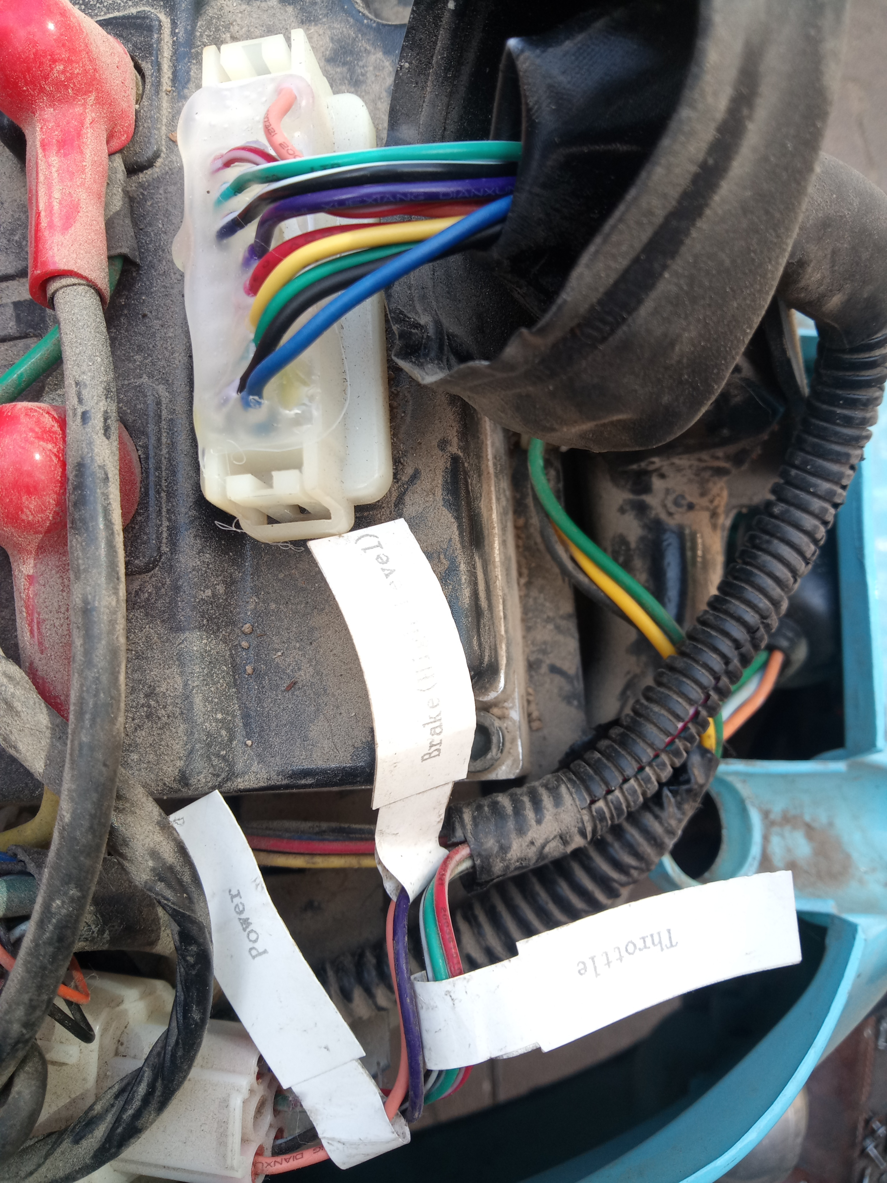

Pin 5 habe ich schon Mal identifiziert, ist bei mir orange.
Mein Controller Stecker sieht natürlich anders aus...
Zum Teil sind die Kabel beschriftet:
Lila - Brake (high Level)
Rosa - Power
Schwarz/weiß+Rot/weiß+grün/weiß - Throttle
Und dann habe ich noch einen Blindstecker gefunden der immerhin Verfügung verschlossen ist. Der ist am Kabelstrang zum Motor mit dran mit fünf dünnen Kabeln: schwarz, weiss, lila, grau und orange.
Jemand ne Idee wofür die wohl gedacht sind?
In den 12v Wandler gehen drei Kabel rein. Ror, schwarz und Gelb.
Ich würde jetzt mal tippen das gelbe ist das mit Akkustrom?
Wenn ich das jetzt messen möchte was nehme ich denn als Masse für das Multimeter? Geht's nur mit minus Pohl vom Akku oder kann ich auch wo anders sicherer messen?
Will ja nicht den Controller oder auch irgendwas anderes Himmeln....

Re: Akku für Unu classic, neu und alt
Der Seitenständerschalter hat eigentlich nur 12V, der geht direkt aufs Bremslicht.callmeuhu hat geschrieben: Mi 18. Mai 2022, 15:14 Wenn ich es richtig erinnere, ist das der Stecker für den Seitenständerschalter![]()
