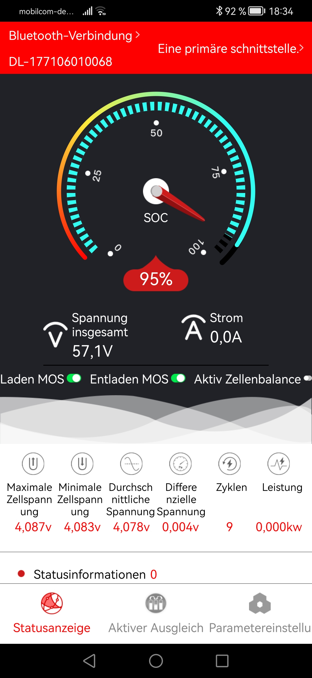

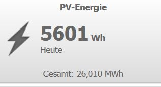

Meine kleinstes BKW
Und nichts verkauft oder bezogen...
Wenn Frau noch waschen und kochen will, es sind noch über 100kwwh im Akku
Meine kleinstes BKW

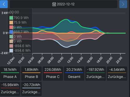

An Shelly stört mich speziell beim 3em das er nicht saldiert. Jedenfalls mit oem Software. Und mit anderen automatisierprogrammen bin ich nicht fit.Tommmi hat geschrieben: Mo 12. Dez 2022, 18:15 Du hast ja mit KW's rum. Da must einiges nachbessern
