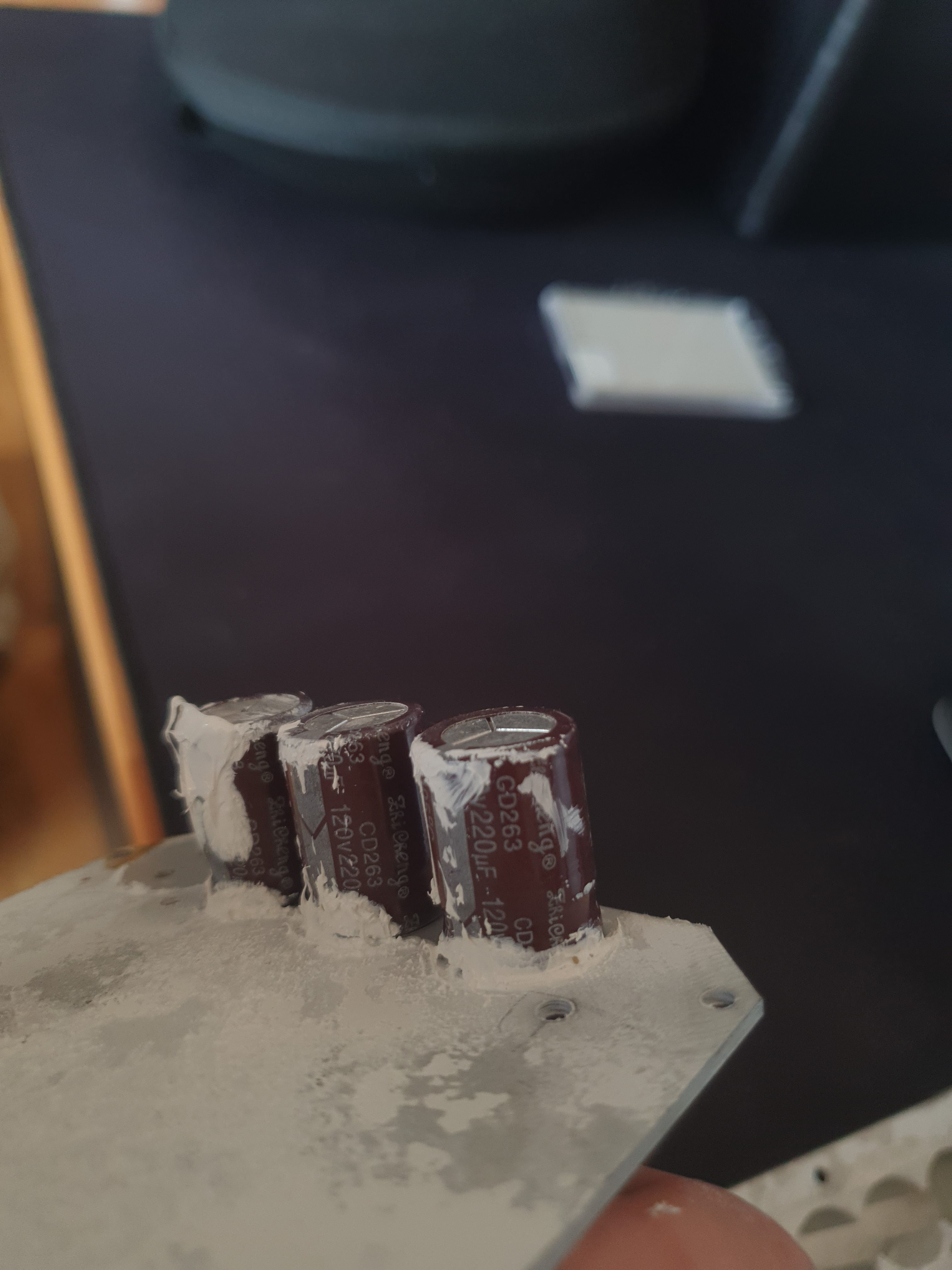

Man könnte im Datenblatt nachsehen, ob der ESR vergleichbar wäre.
Gerade im Bereich mit starkem Ripple sollten nur low ESR Typen verwendet werden.
Das ist im Regler der Fall.
Manchmal sind die Leitungen zur Batterie dünn und unnötig lang. Dann haben die Kondensatoren kein leichtes Leben.

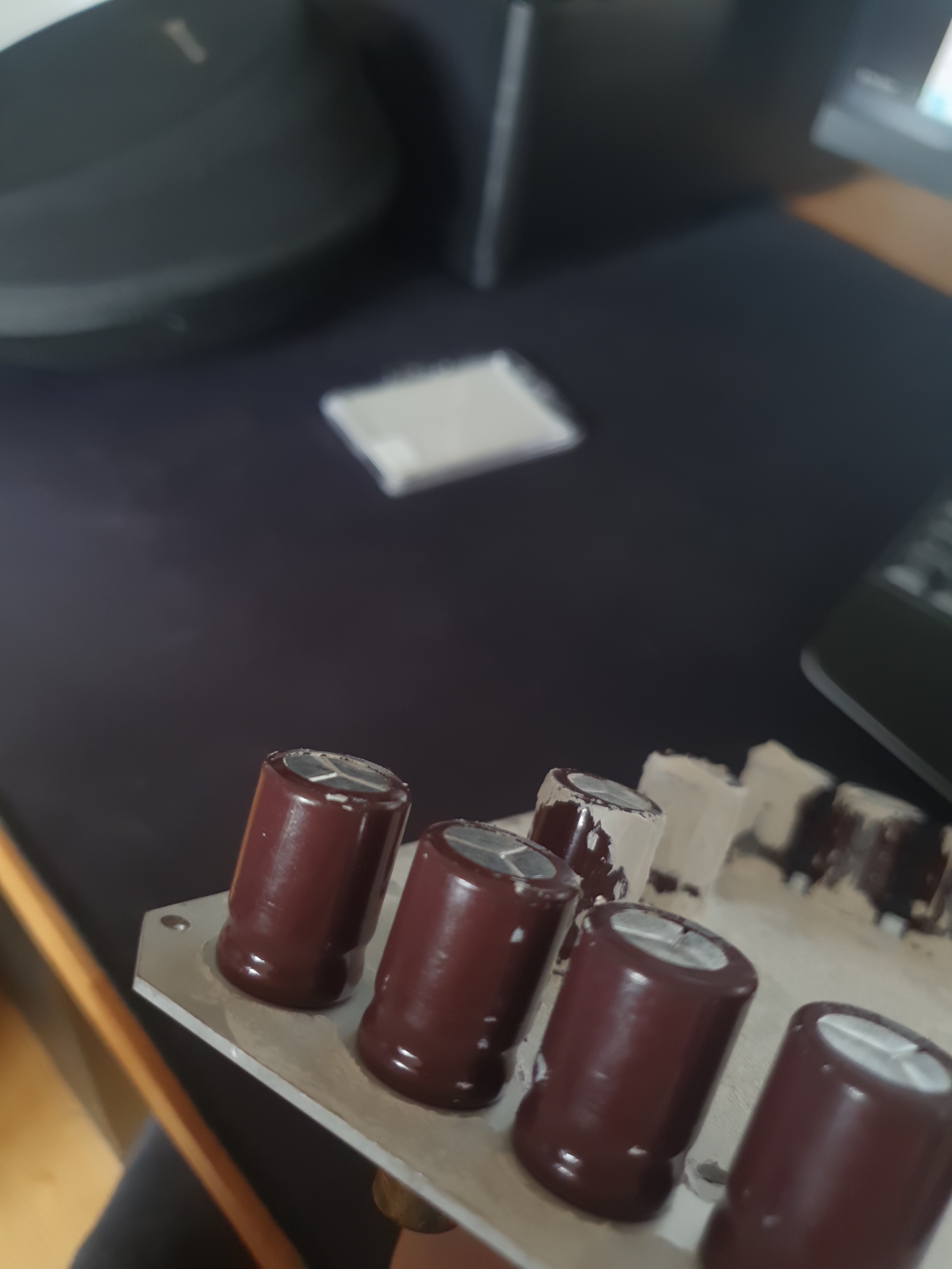

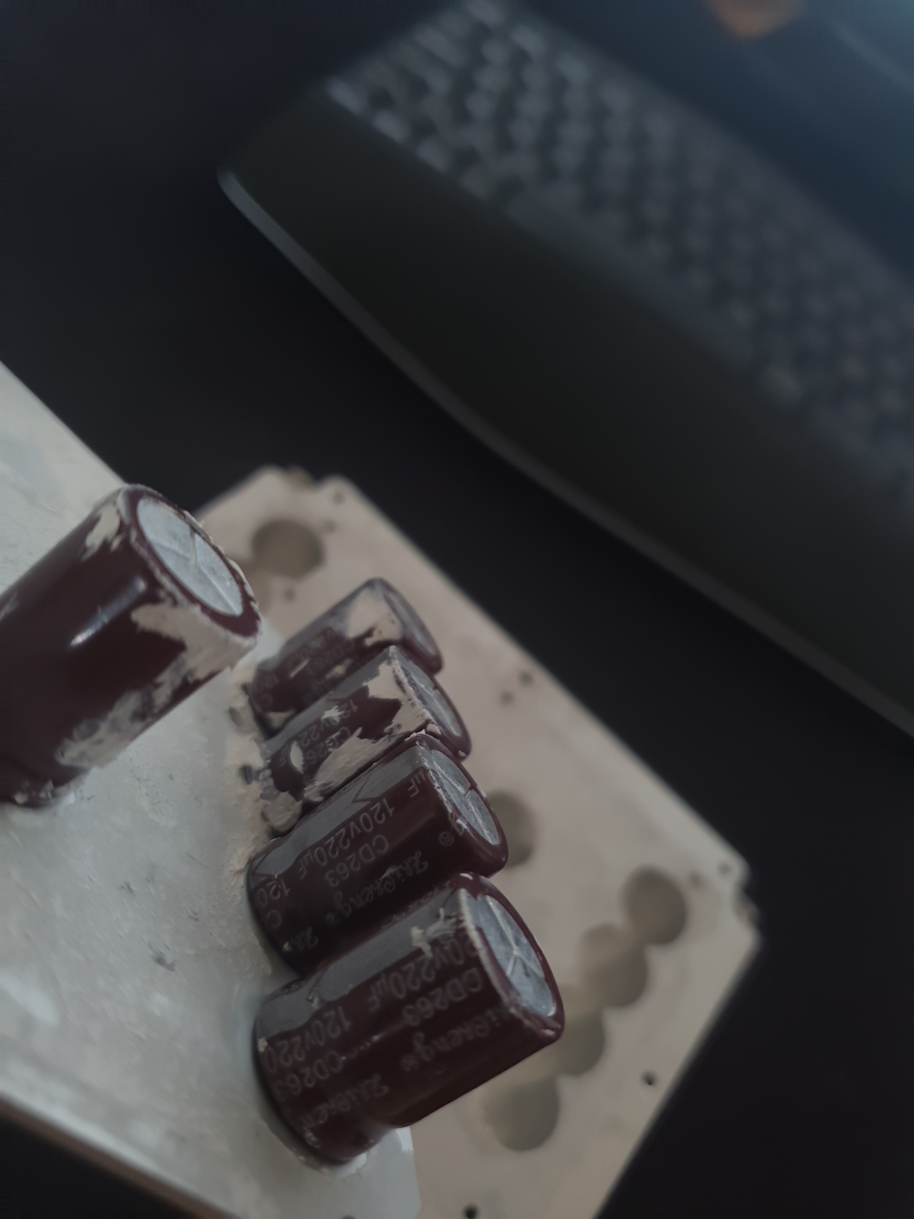

Mach doch mal Bilder vom Original.

Gerne. :)

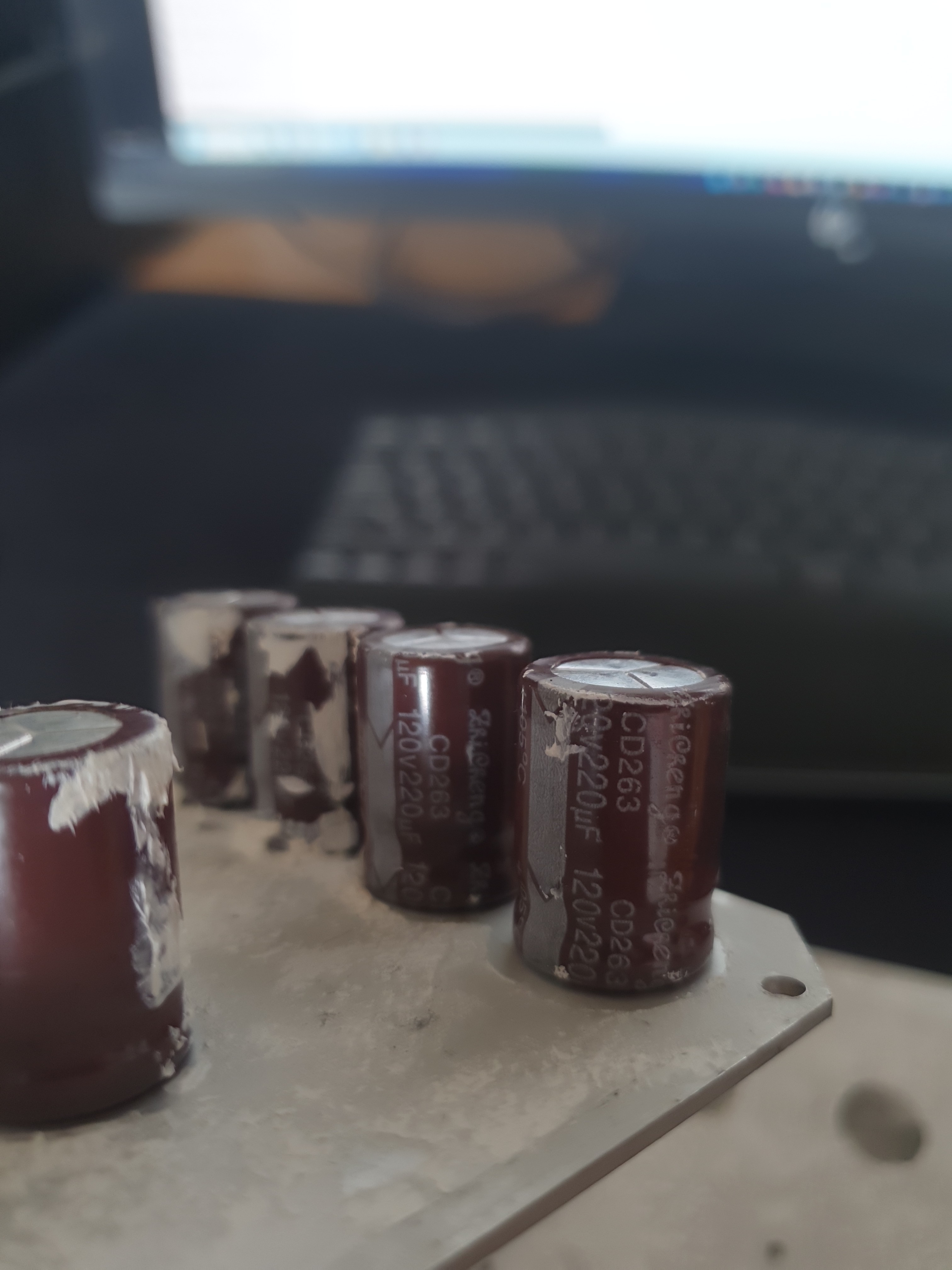

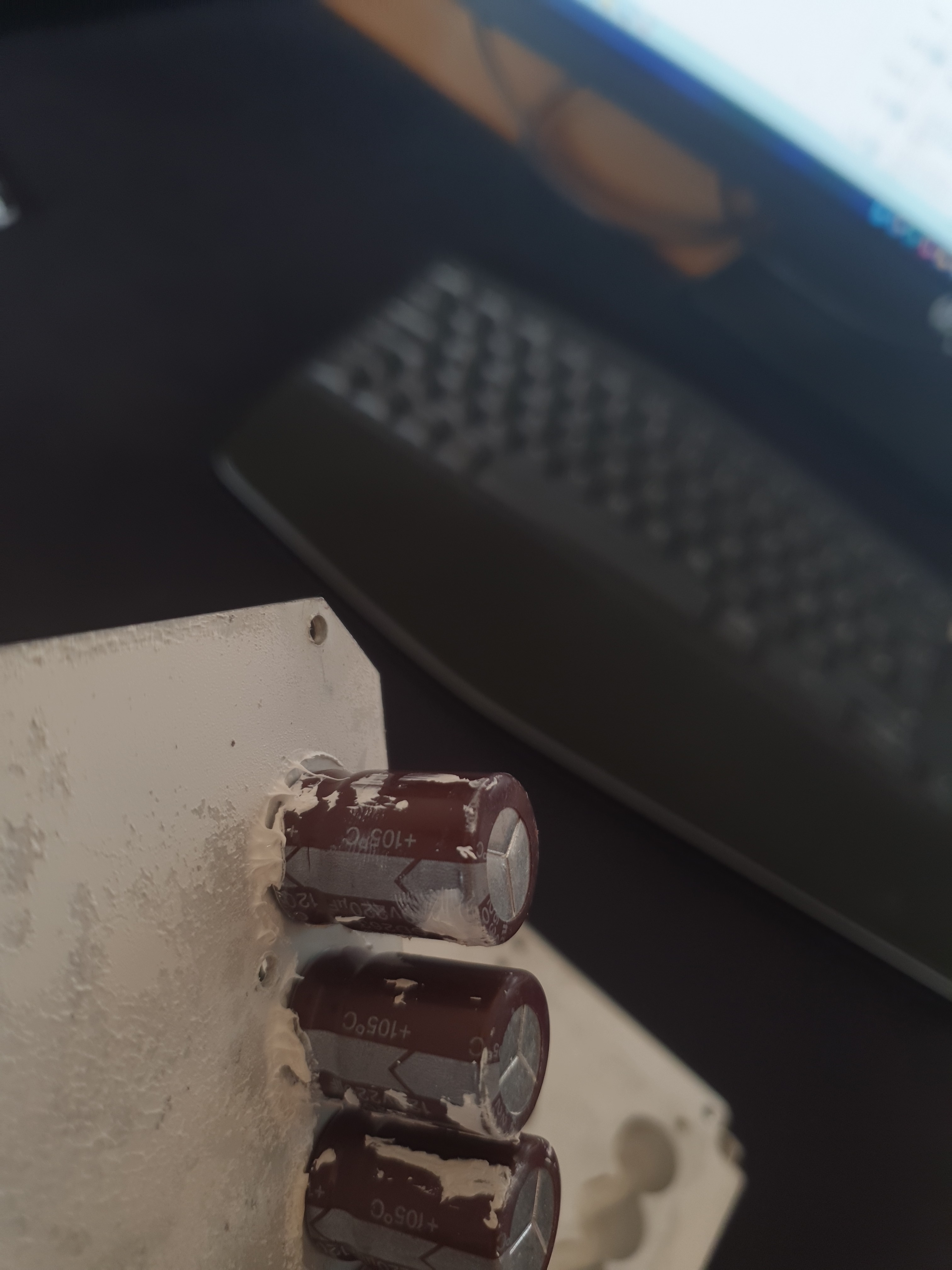

Kann leider die Marke nicht lesen.
Die Serie CD263, den Herstellernamen, dann sollte google Datasheets liefern können.
Kondensatoren sind Standardbauteile, da gibt es 100%ig sicher vergleichbare Kondensatoren von verschiedenen Herstellern.
Ich würde nur nichts qualitativ schlechteres verbauen.
Chinesen sind Weltmeister im optimieren und weglassen.
Die wird man auf deren Spezialgebit garantiert nicht schlagen.
Auf jeden Fall bewundere ich deinen Elan das Ding wieder zum Laufen zu bringen.
Einfach kann jeder.
Wenn die Kondensatoren auf den Bildern alle parallel verschaltet sind, dürfte es nicht allzuviel ausmachen, wenn einer fehlt.
Ansonsten dürfte genug Platz sein, den Ersatz liegend zu verbauen, wenn das mit der Höhe nicht anders funktioniert.

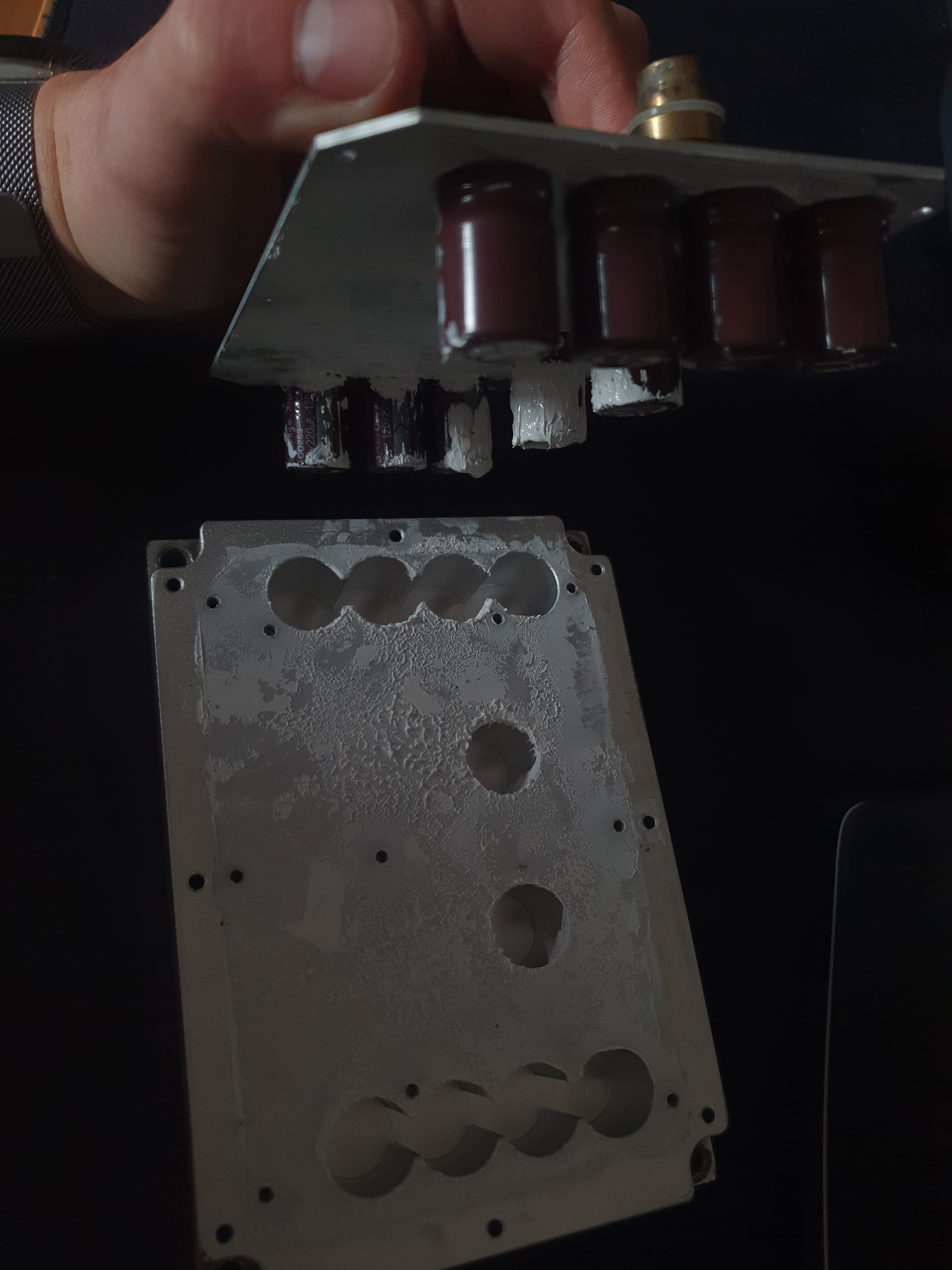

Die Dinger liegen halt sozusagen in dem Alukühlkörper:
Leider kann man sie entsprechend nicht liegen montieren. Oben, wo Platz wäre, kommt ja die eigentlich Steuerungsplatine druff. :/
Der Herstellername ist auch so leider echt komisch zu entziffern. Ich verlasse mich derzeit einfach mal auf die Nichicon. :)

Alles was ich mit CD263 finde sind Kondensatoren ohne die Bewerbung Low ESR. An der Stelle scheint wohl gespart worden zu sein. Auch die 120V sind rech unüblich, normalerweise kommt die Spannungsreihe 63V, 100V, 160V, ....
Der Nichicon wird es schon tun, zumindest eine ausreichend lange Zeit. Ansonsten bin ich sehr gespannt, ob danach dann die Maschine läuft. Controllerreparaturen sind schon eine spannende Sache, nachdem ich zweimal gescheitert bin, weil außer den MOSFets der Endstufen auch noch mindestens die vorgeschalteten Treibertransistoren geschrottet waren, lasse ich die Finger davon. Mal abgesehen davon habe ich keine Lötausrüstung für SMD. Aber dafür kann ich mit einem Röhrenprüfgerät von 1938 aufwarten. :D

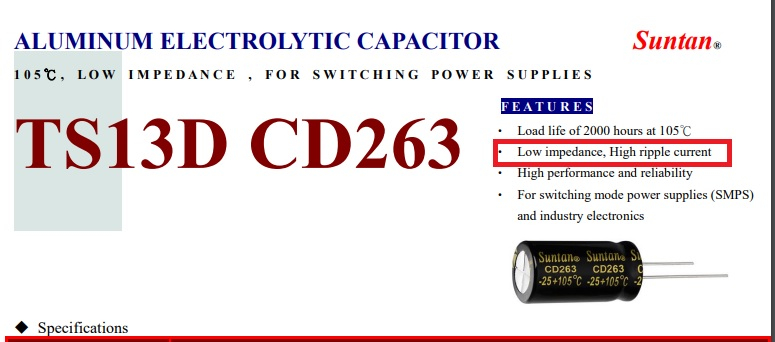

Mein erster Google-Treffer ist gleich ein Kondensator, der Low-ESR ist(siehe Bild)
Wenn du aus Platzgründen einen Kondensator mit weniger Kapazität einbaust ist das auch kein Problem, die sind eh alle parallel.
100V ist ausreichen bei maximal 57V.
