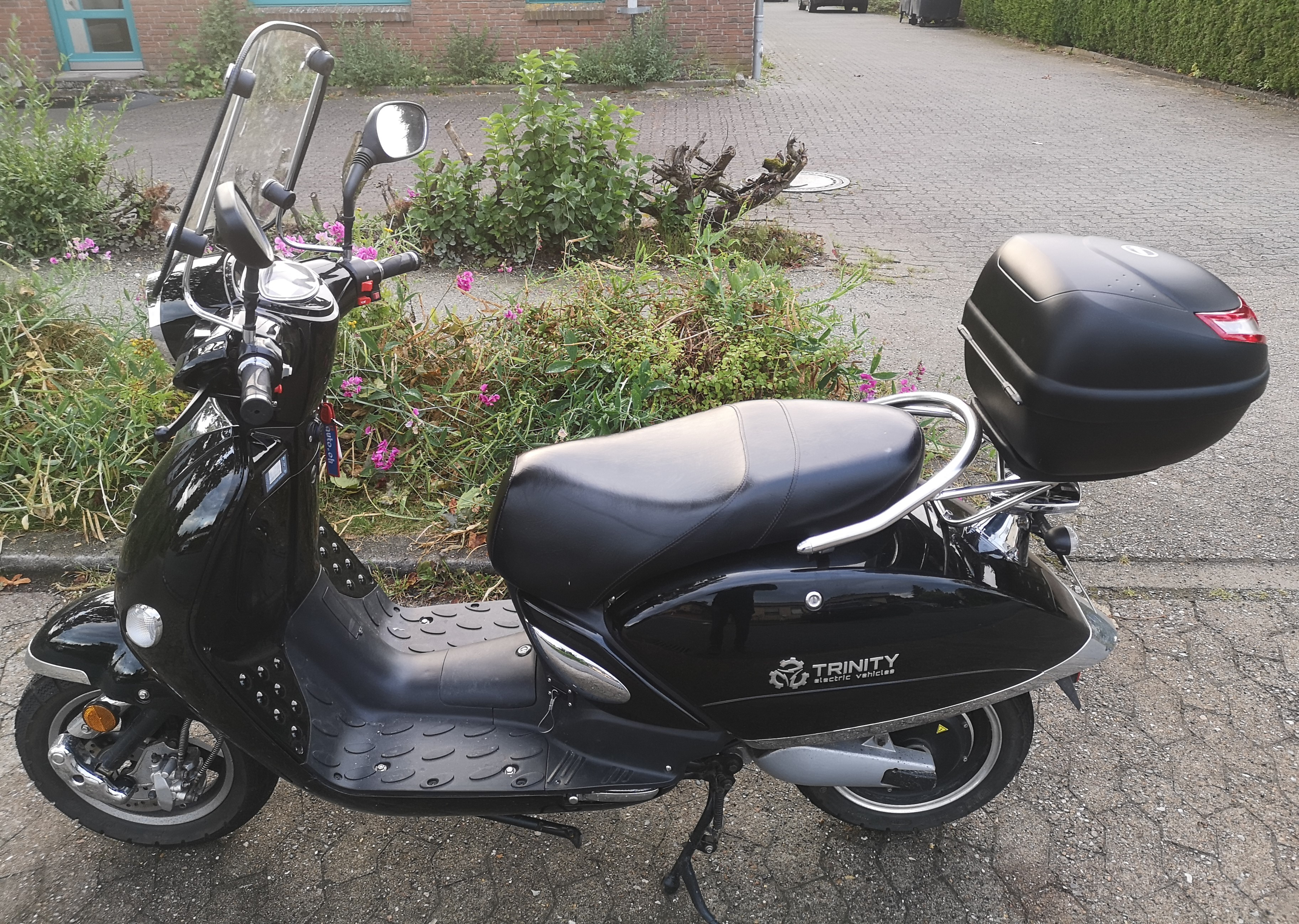

Inzwischen ist der Neptun fertig und im Wintereinsatz.
Am Ende ist es doch sowas wie ein Komplettumbau geworden, sodass ich jetzt einige Bauteile und Konstruktionen in den Dauertest schicke.
Hier ein Überblick über die Komponenten:
- Fahrwerk und Bremsen: nach Reinigung und Überholung jetzt beides gut; das Federverhalten ist besser als bei den älteren Uranus'
- Scheibe und Topcase: Leider gibt es an der Unterseite des Lenkers keine Aufnahme für eine Scheibe. Daher bleibt nur die Halterung des Spiegels. Am Ende habe ich mir eine kleinere Scheibe praktisch handgeschnitzt, die ordentlich schützt.

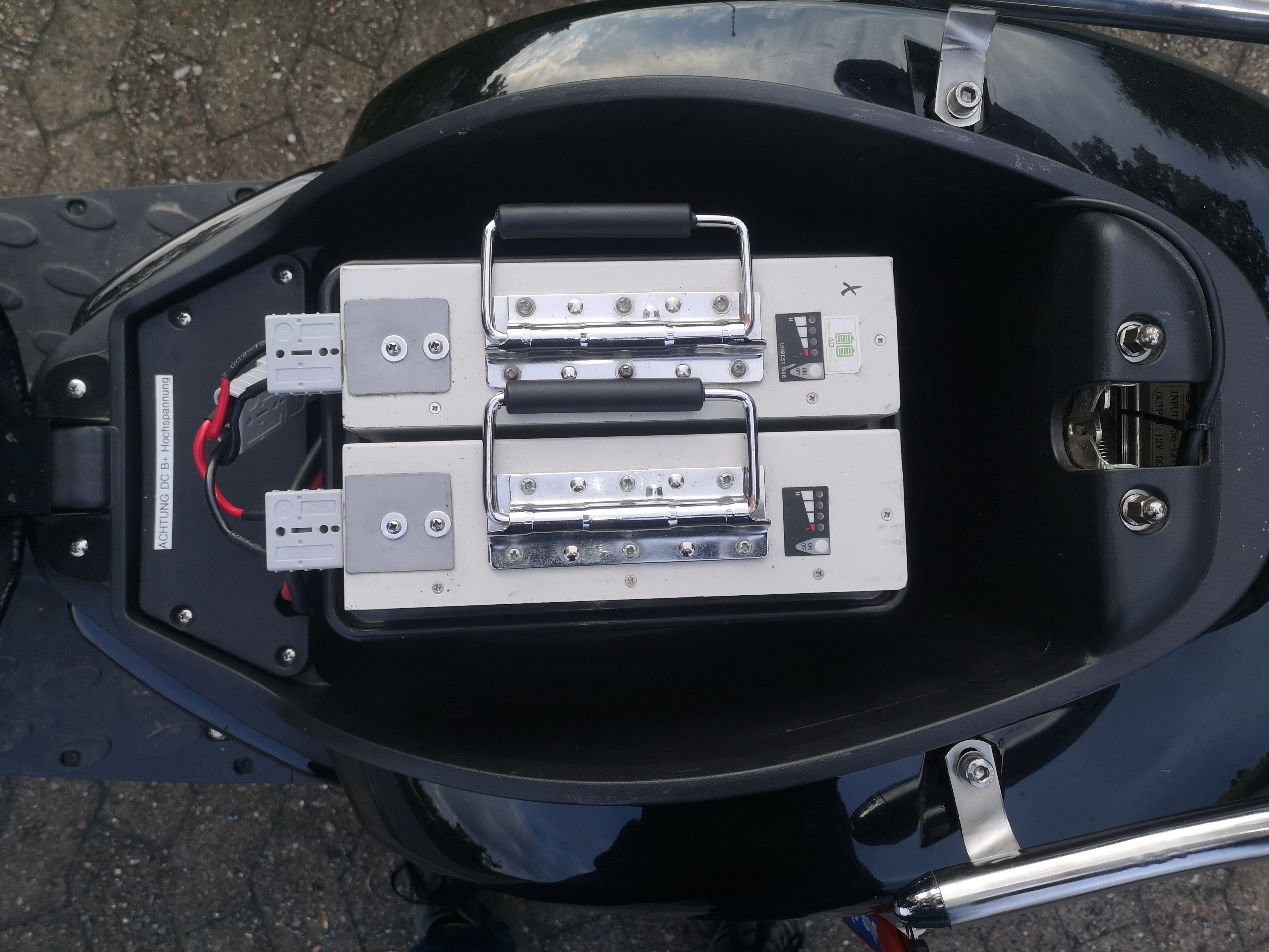

- Akku: Doppelakkusystem mit BT-BMS von GTK ohne Weiche - hohe Reichweite ohne Umstecken und ordentlich Stromlieferfähigkeit https://www.elektroroller-forum.de/view ... 38#p357138

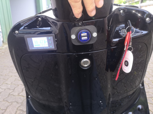

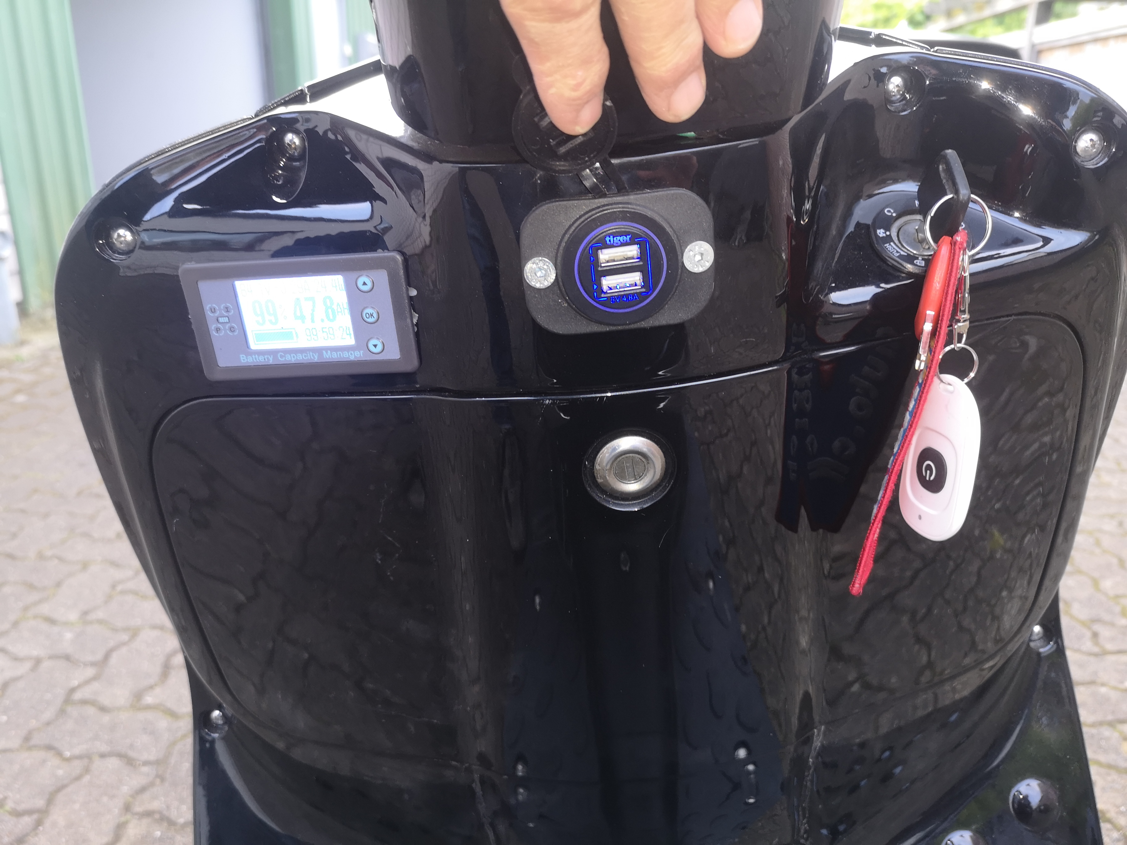

- Coloumbmeter als Ersatz für die fehlende Restweitenanzeige im Display

- USB-Anschluss und "BMW"-Steckdose: An der Dose hängen jetzt meine Heizhandschuhe und bei Bedarf auch Heizsocken. Der Konverter liefert ja genug Strom.

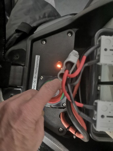

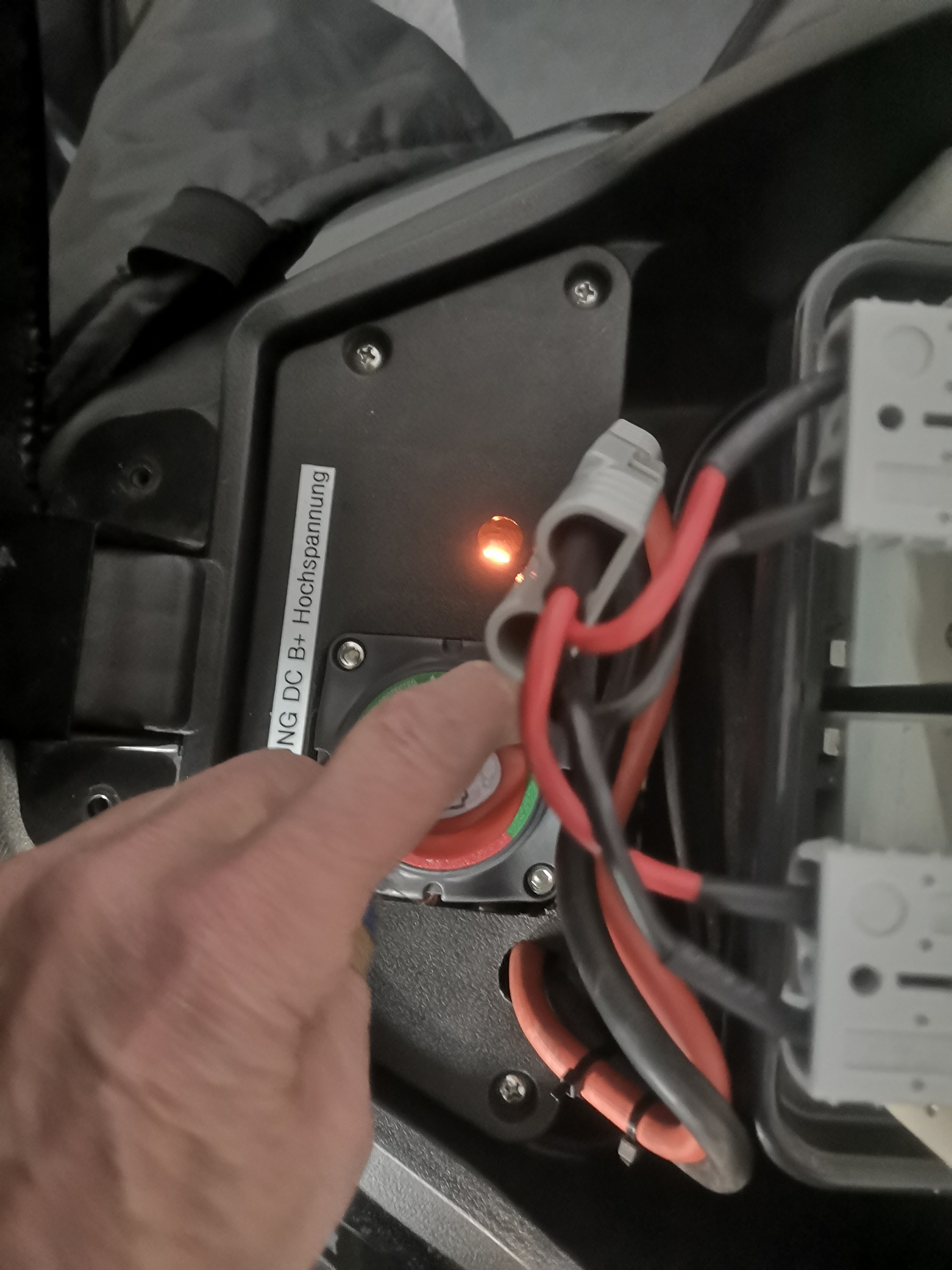

Am Ende habe ich es robust gelöst:
Über einen 300A-Schalter kann der Roller komplett von der Stromversorgung getrennt werden. Nach dem Anschließen des Akkus schaltet man händisch auf Stufe 1. Dann wird der Vorwiderstand in Form eines E14-Leuchtmittels aktiviert und die Kondensatoren werden schonend vorgeladen. Dann schaltet man auf die Fahrstufe 2. Wird jetzt das "Stromschloss" eingeschaltet, läuft über die Kontakte im Zündschloss nur noch der Enable-Strom für Controller und Konverter. Damit dürften verbrannte Kontakte der Vergangenheit angehören.
Schöne Grüße, Bertolt
