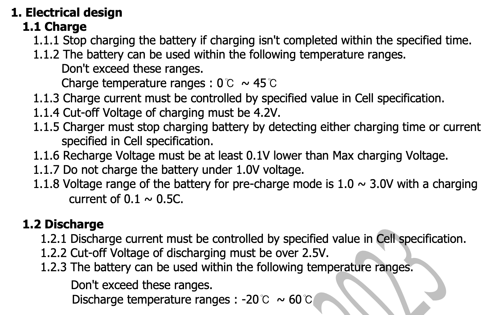

OK, um wieder On Topic zu sein schauen wir einfach ins Datenblatt von Samsung:
Do not charge the battery under 1.0V voltage.
https://www.master-instruments.com.au/f ... 00-50G.pdf
