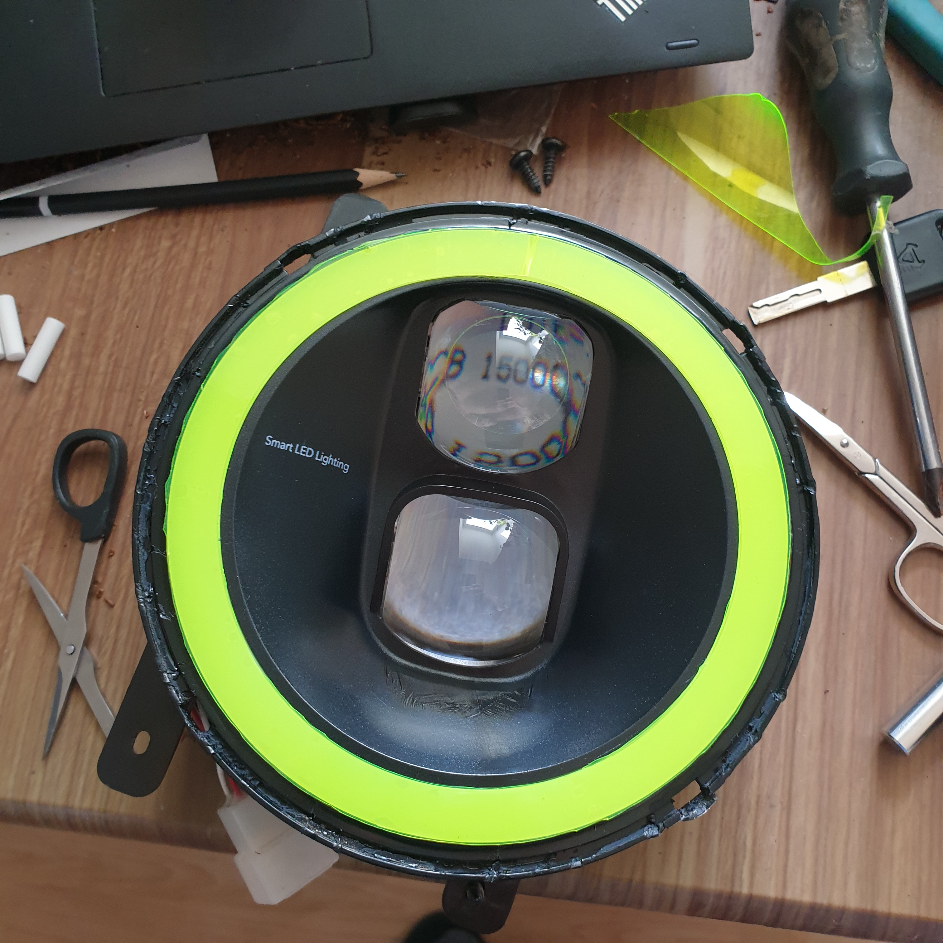

also die Scheinwerfer kann man zerlegen, auf jeden fall
Ich hatte hier im Niu Forum einen Thread der ´´Bmw M3 Optik´´ oder so hieß
irgendwie kann ich ihn aber nicht mehr finden.
Da hatte ich den Schweinwerfer zerlegt um , auf den Led Standring eine gelbe Folie drauf zukleben.
Man braucht auch nicht wirklich den Scheinwerfer wieder dicht kriegen, da er nach hinten hin eh atmen kann,
sprich er ist offen.
Ich muss mal kucken ob ich die Bilder finde, meld mich dann noch mal

guewer hat geschrieben: Di 21. Jan 2025, 22:23 Du meinst wohl diesen Thread:
https://elektroroller-forum.de/viewtopi ... 63&t=37823
Hey
genau, den meinte ich.
Sorry ich hatte glatt vergessen, das ich hier noch schreiben wollte :oops:
Mhh
also rechts sieht man noch eine kleine Nagelschere auf dem Tisch.
Hatte nix besseres gefunden, um zwischen die Kante zukommen,
um das ganze hoch zu hebeln.
Man fangt an einer der Nasen an, versucht diese wie vorgesehen raus zudrücken
und versucht von beiden Seiten noch mit der Nagelschere das ganze hoch zu drücken.
Sobald man eine Nase frei hat, arbeitet man sich langsam zur nächsten Nase vor und dann weiter.
Wobei ich noch erwähnen muss das die Nagelschere wegen der spitze nicht ganz so schlau ist,
des kann schnell brechen.
Evtl. hilft es auch da ganze mal warm zumachen, falls Probleme auftauchen

Jetzt habe ich es bei meinem neuen Scheinwerfer auch versucht, bin aber gescheitert.
Das liegt aber nicht an mir, weil ich mich vielleicht zu blöd angestellt habe. Sondern am Scheinwerfer des NQI selbst. Der ist nämlich anders konstruiert als der des MQI/N-GT/N1S. Und zwar sind bei den äteren Scheinwerfern (wie der von Lukasz87) von N1S/N-GT die Nasen noch nach hinten geführt, während sie bei den neuen, stärkeren Scheinwerfern seitlich herausgeführt sind. Das hat zur Konsequenz, dass man die Nasen beim NQI nach innen drücken muß, und zugleich das Scheinwerferglas dann nach vorne aushebeln müsste. Das geht aber nicht, weil dabei die Spannung zu hoch wird und die Frontscheibe oder die Nasen wohl brechen würde. Wenn, dann müsste man einige Nasen gleichzeitig entsperren. Aber dafür bräuchte man mehrere Hände, nicht nur zwei.
Während man die Nasen beim MQI einfach nach vorne drückt, und das Glas dabei wie beschrieben aushebelt. Das funktioniert, das glaube ich Lukasz87 auch. Beim NQI-Scheinwerfer, der im übrigen auch wesentlich tiefer ist als der des N-GT, geht 's hingegen wohl nicht ohne Zerstörung des Frontglases.
Ich habe den leicht verkratzten Scheinwerfer von einem NQI nun unbearbeitet bei meinem N-GT-Roller eingebaut. Aber selbst da stieß ich auf Probleme, weil wie gesagt der NQI-Scheinwerfer etliche Zentimeter tiefer (= "länger") als der des originalen N-GT ist. Dadurch wird es nötig, dass man die Stoffkabelbinder am Kabelbaum öffnet, und die Kabel dann soweit wie möglich neben die Lenkung verteilt, damit der größere Scheinwerfer vor der Lenksäule Platz findet.
