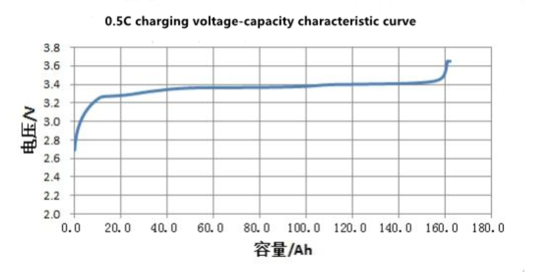

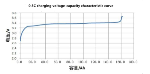

https://www.lifepo4-battery.com/Product ... ttery.html Dann schau dir die Lade - bzw. Entladekurve von LFP Akkus doch einmal an: Bei 3,45V sind LFP Akkus praktisch voll.

Ja, habe ich gemacht:
Das von dir verlinkte Diagramm zeigt ganz deutlich, dass man erst oberhalb von 3,4V anfangen kann zu balancieren. Es gibt da noch einen threshold Wert für das Ansprechen des Balancers und ausserdem eine Messungenauigkeit etc. Auf 3,4V eingestellt würde der Balancer zu früh anfangen.
Der Balancer arbeitet spannungsorientiert und im Bereich von 3,4V ist das Verhältnis Kapazität zu Spannung zu ungünstig um genau zu sein.
Das Fenster für eine Balancierung ist zu klein wenn man nicht bis >=3,6V lädt. Man könnte eventuell aktiv bei Ladeendspannung balancieren, aber auch dafür ist das Delta zur Ladeendspannung eines 20S NMC Lader eventuell zu gering. Es gibt 20S Lader die nicht mal bis 82V laden. Das gilt es vorher zu klären.
