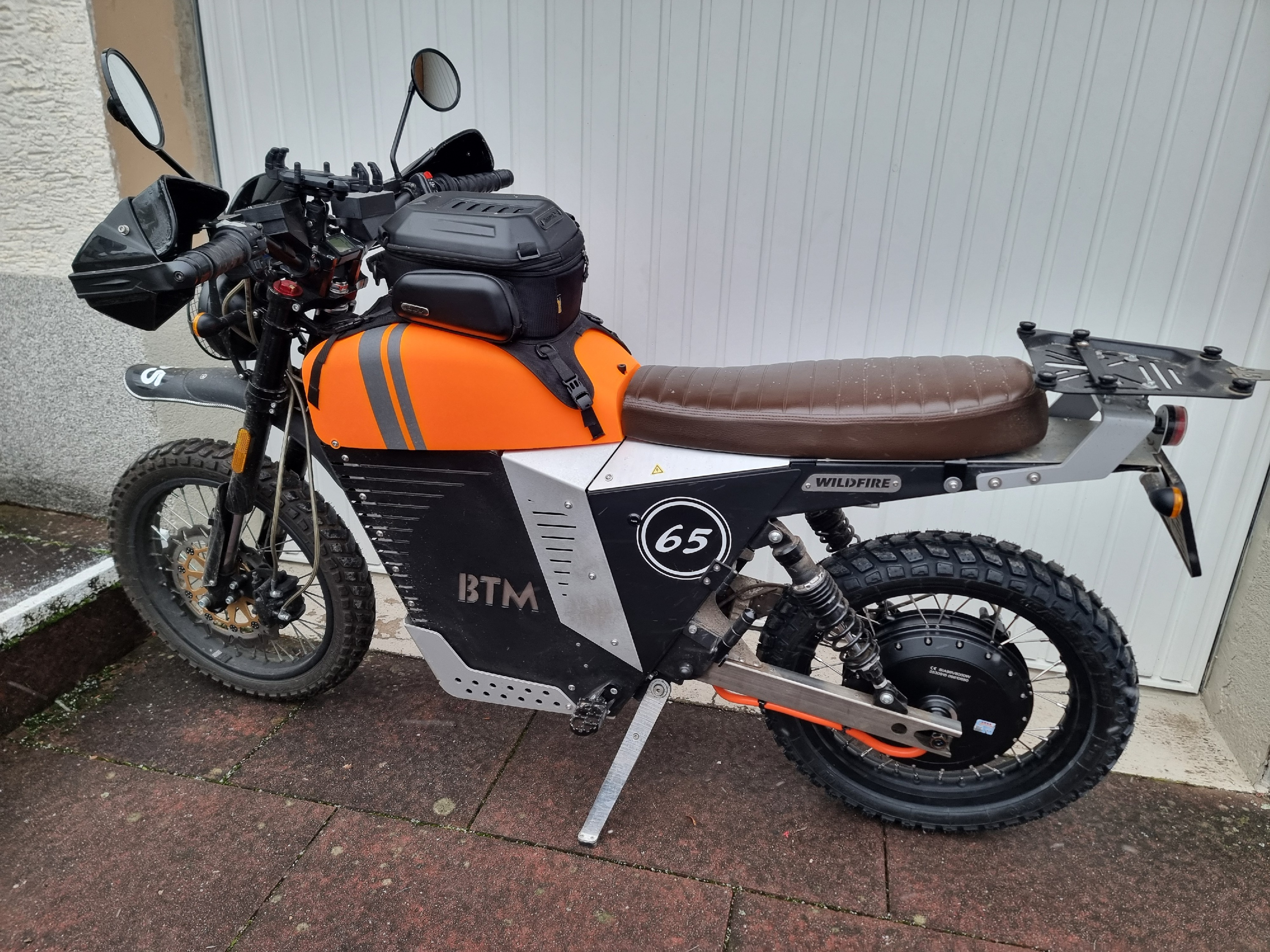

OK, auf dem Foto bei Tageslicht ist die Farbe erträglicher als in der Garage unter Leuchtstofflampenlicht.
Der Tank harmoniert so schön mit der Motorzuleitung.
Ich glaube aber, in rot hat er mir besser gefallen. Muss ich erstmal wirken lassen auf mich und auf Andere.
Hier der finale Status mit der neuen Tankrucksackbefestigung, jetzt kann ich Tank & Rucksack mit weniger Gefummel leicht "in einem" abnehmen.
