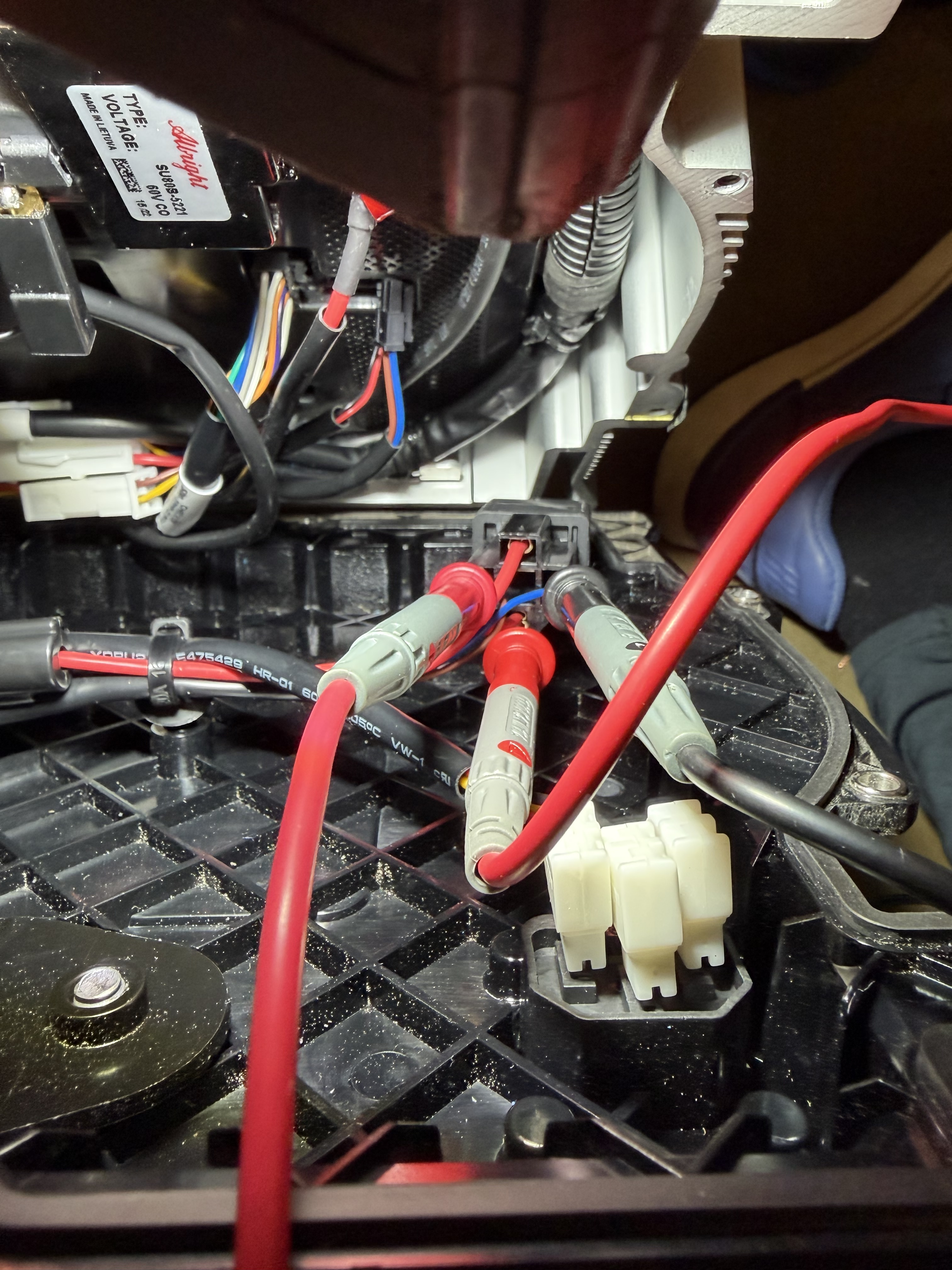

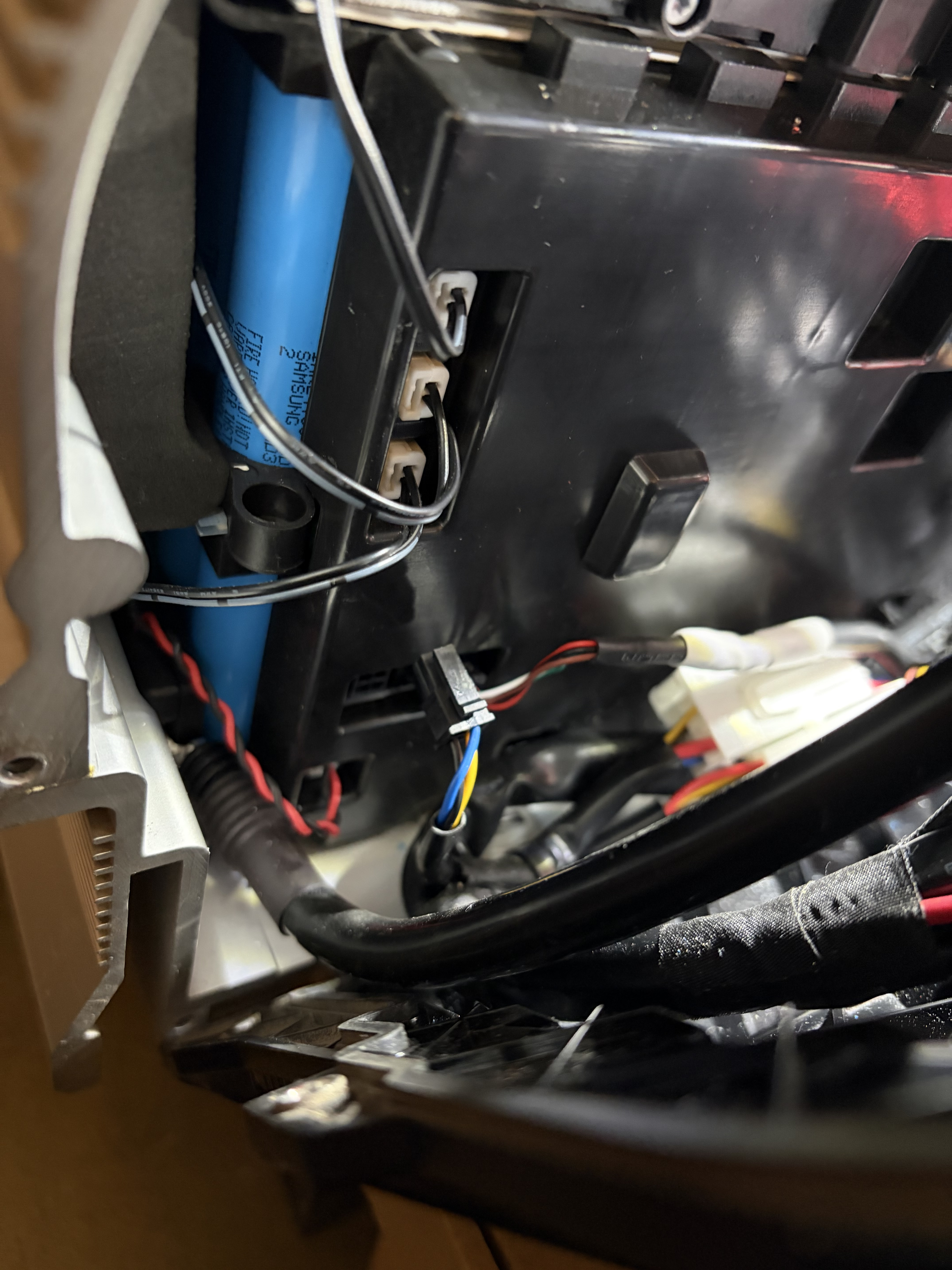

Hallo zusammen, und Hallo Herve, hast du da einen Link zu einem Beitrag, wo die Fehlerquelle der Spannungswandler ausgeführt ist?Herve21 hat geschrieben: So 15. Mär 2026, 21:48 Öffnen Sie die hintere Batterieabdeckung und prüfen Sie die beiden Sicherungen (eine Flachsicherung auf der BMS-Elektronikplatine und eine Zylindersicherung an den Kabeln). Sind die Sicherungen in Ordnung, müssen die Spannungswandler des BMS überprüft werden.
Ich hab auch einen Seat Mo 125 - Der Akku lädt auch nicht. Der Ring dreht schön, aber ebenfalls nur die 2,7 Watt die der Akku erhält. Die Rund-Sicherung und Flach-Sicherung sind intakt. Ich konnte identifizierne, dass das BMS den Steuerausgang an das Netzteil auf 0V zieht und das Netzteil dann keine Ladespannung freigibt. Auch das Lade-Relais zieht nicht an.
Habe den Akku dann "manuell" laden können, indem ich den Stecker (5V und RC+?) vom Netzteil abgesteckt habe (Bild 1). Dies führte dazu, dass das Netzteil die 58? V rausrückt. Dann noch das 12V-Laderelais selbst mit 12V extern beaufschlagt habe (Bild 2, Habe noch Spannung gemessen, daher so viele Messspitzen). Dann hat der Akku geladen (den Aufbau habe ich nur kurz laufen lassen, da ich an Schutzfunktionen vorbei lade).
Ich möchte darauf hinweisen, dass das Vorgehen höchst gefählich ist und von niemadem nachgeahmt werden sollte! Es dient nur, den Fehler zu verstehen.
Wenn ich aus der BMS Platine Spannungswandler tauschen müsste, welche mein Problem beheben, das wäre klasse!

Good Point, wenn du den Akku sowieso offen hast, kann ich dir gern ein paar Tipps geben. Du hast allerdings lediglich die erst Sprosse der Leiter zufassen.als01 hat geschrieben: Mo 20. Apr 2026, 15:30 Ich möchte darauf hinweisen, dass das Vorgehen höchst gefählich ist und von niemadem nachgeahmt werden sollte! Es dient nur, den Fehler zu verstehen.
Welche Spannung misst du über alle Zellen? Nur um sicher zu gehen, dass nichts tiefentladen ist. Die Einzelspannungen kannst du leider nur messen wenn du den Plastikdeckel abnimmst.
Das wird vermutlich nichts mit deinem Problem zu tun haben. Wenn der Akku grundsätzlich OK ist, wäre der richtige Weg das BMS mit der Händlersoftware auszulesen und zu prüfen ob das BMS per "Event-Flag" dauerhaft abgeschaltet hat. An der Stelle wäre für "Normalsterbliche" Sackgasse.als01 hat geschrieben: Mo 20. Apr 2026, 15:30 Wenn ich aus der BMS Platine Spannungswandler tauschen müsste, welche mein Problem beheben, das wäre klasse!
Um die Ursache besser aus der Ferne einschätzen zu können müsstest du uns schildern was zum Ausfall geführt hat.
