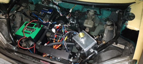

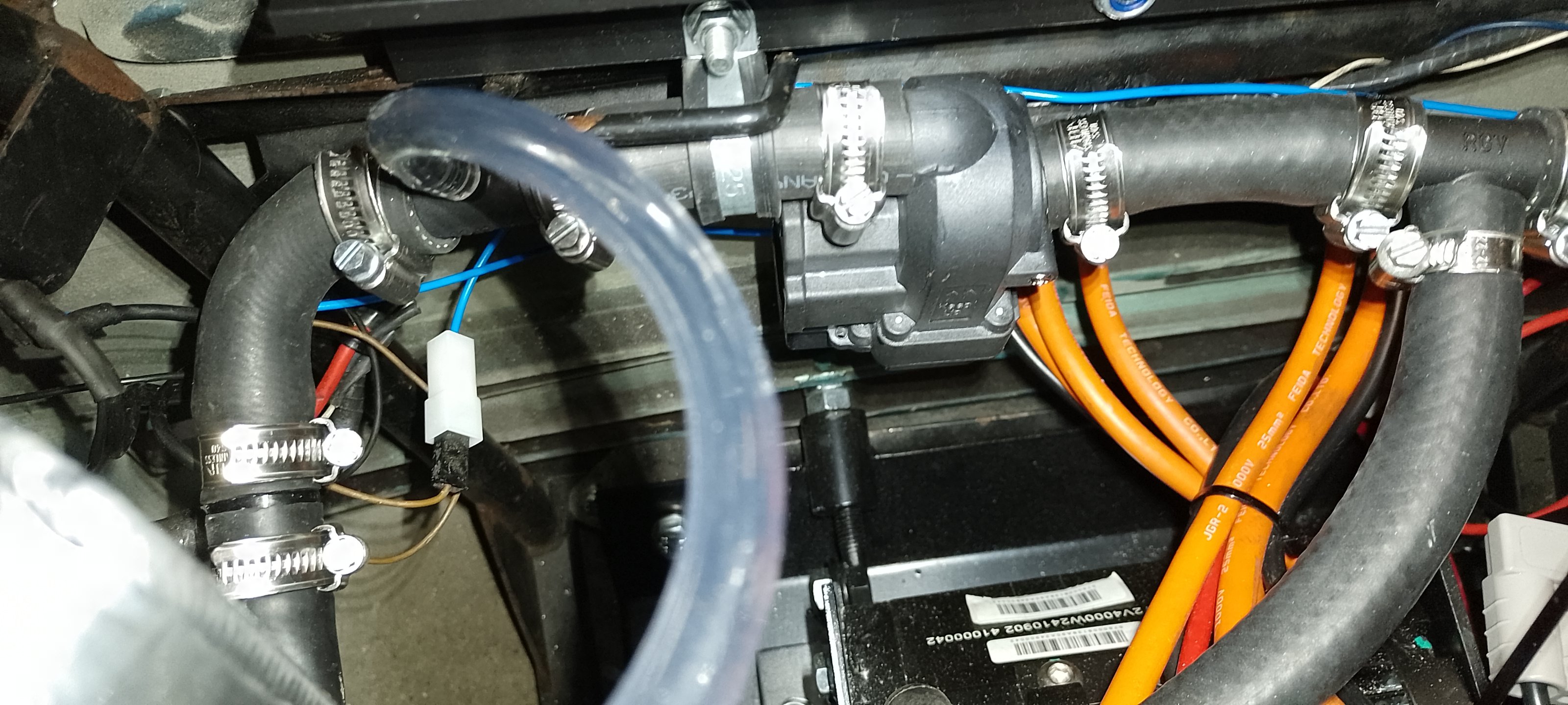

Verschlauchung zum original Wärmetauscher

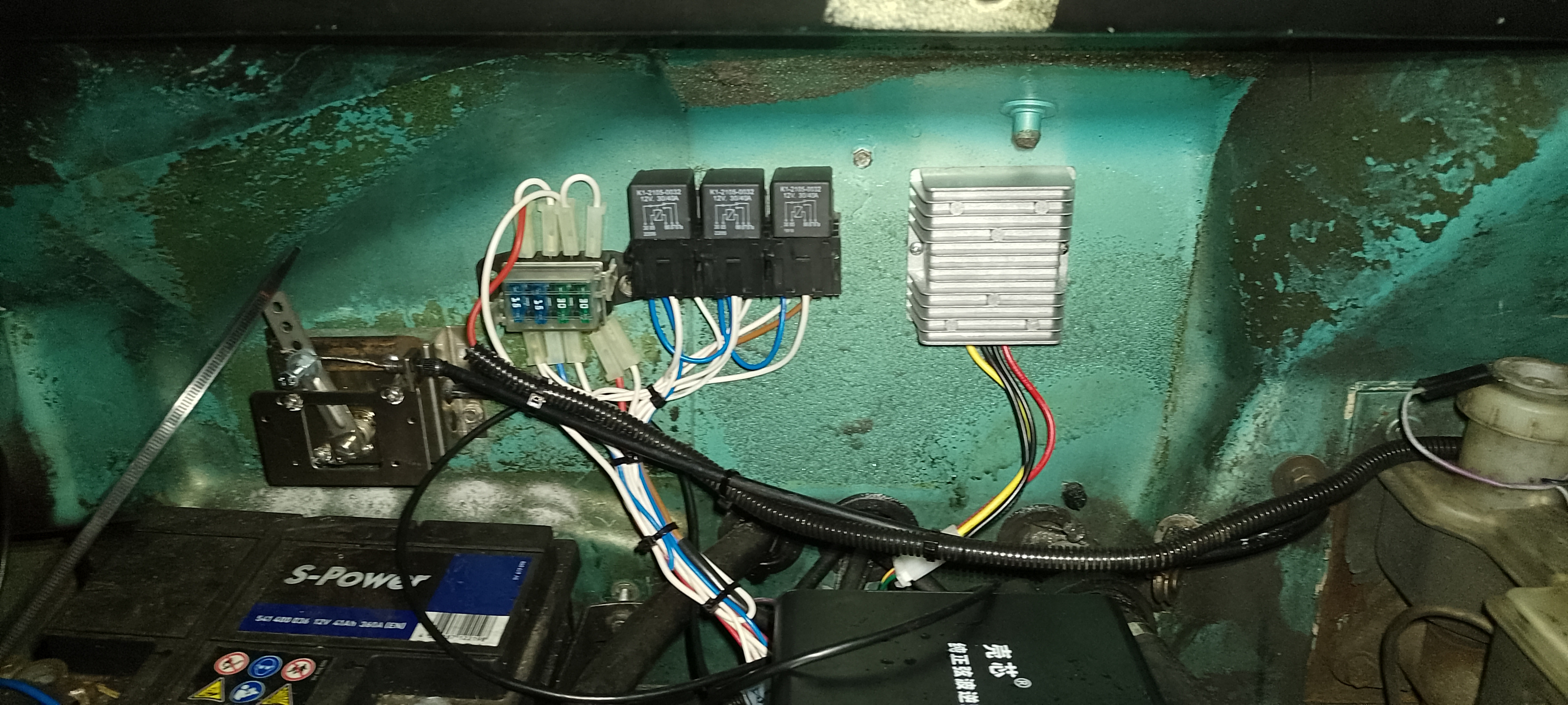

Spannungswandler auf 13,8V statt auf 12V (und 20A statt 10A)

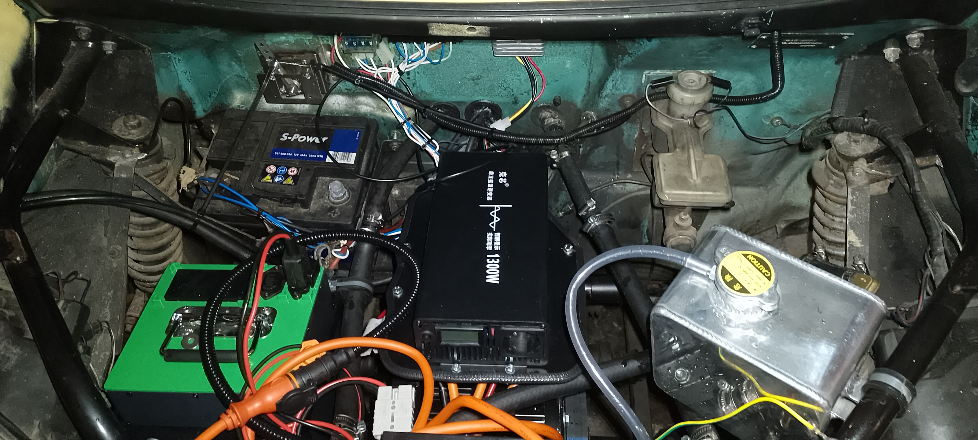

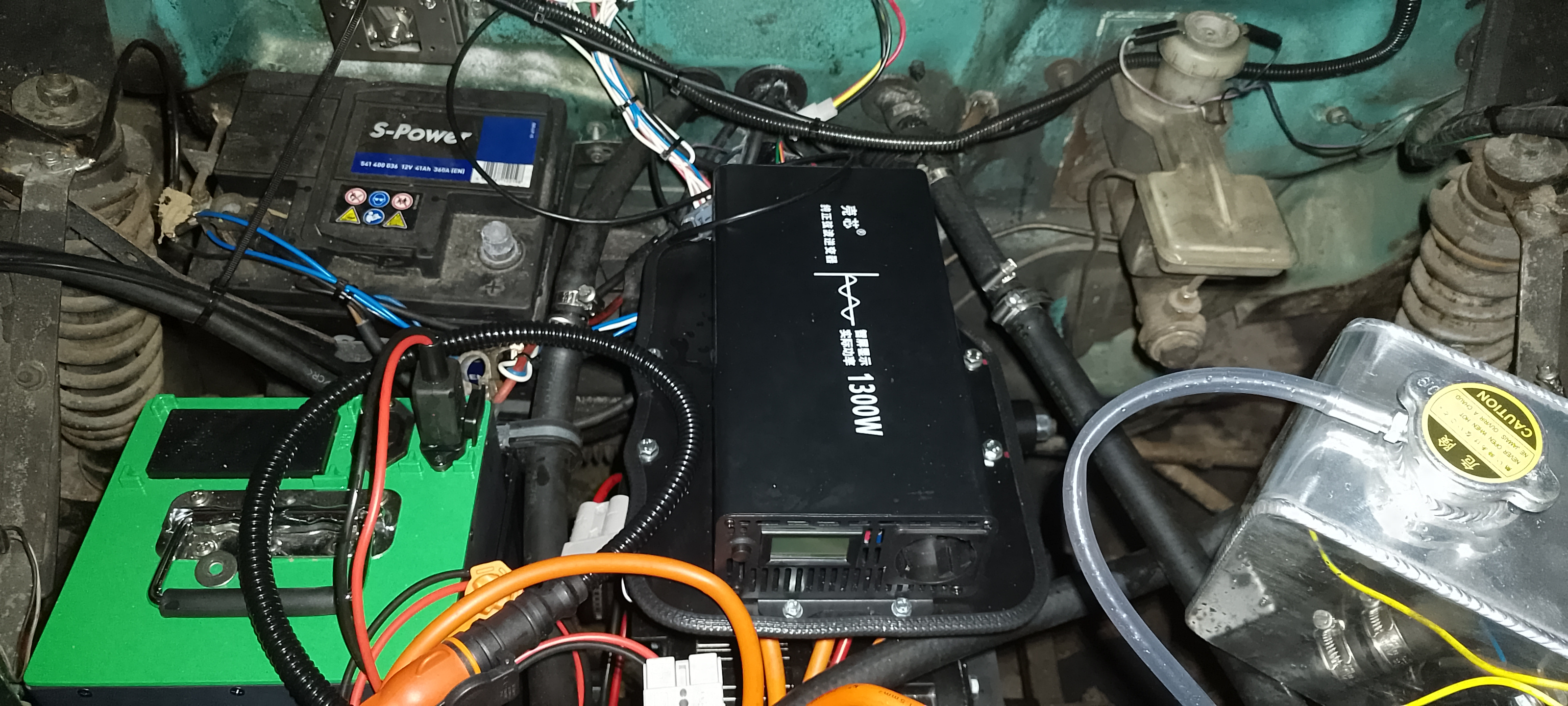

Spannungswandler 72V auf 230V für den Durchlauferhitzer

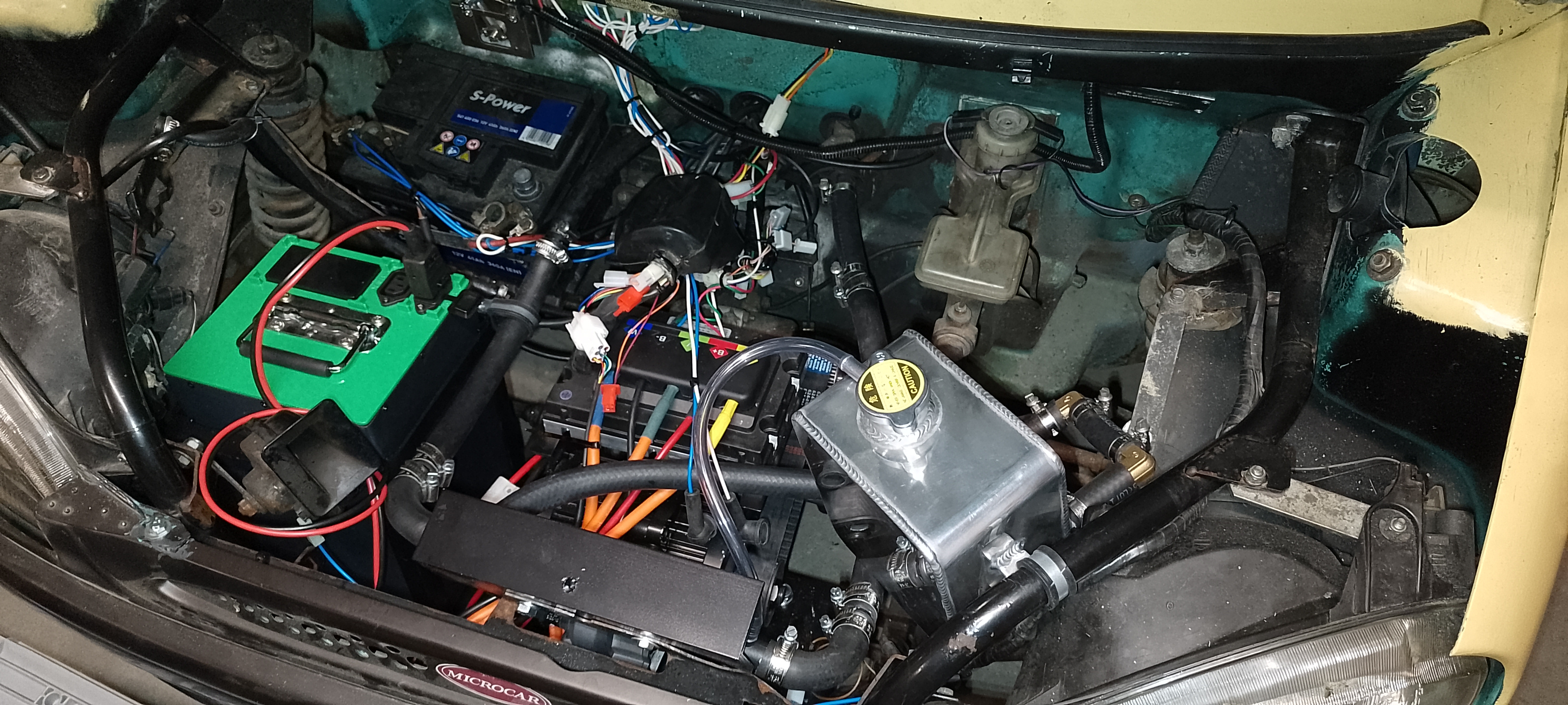

Aktueller Stand
Der 230V Durchlauferhitzer mit Abschaltung bei 60°C und eigener Umwälzpumpe

Spannendes Projekt. Ist die Steckverbindung am Akku (im oberen Bild) auch für den Fahrstrom zuständig? Dann musst du da noch mal drüber schauen. Die Kabel sind vom Querschnitt auch nicht ausreichend.

Es fehlen noch 2 Akkus - der eine verbaute für die ersten Testfahrten hat nur 40Ah und ein 50A BMS. Da reichen die 6qmm erstmal.
Aber orange ummantelt muss das Hochvolt Zeugs noch werden, bevor ich damit zum TÜV gehe...

so - erstmal wieder ein Rückschlag, nachdem alles fast fertig ist:
Heizung ist entlüftet und funktioniert auf den ersten Blick, die beiden zusätzlichen Akkus wurden endlich geliefert und passen auch schön in den originalen Kunststofftank.
Eine erste schnelle Testfahrt ohne Anpassung vom Steuergerät und angeschlossener Diagnose liefert Geschwindigkeiten von 39km/h laut GPS und Spannungen nicht unter 74V - also alles gut. Nur die Riemenscheibe am Motor hat sich locker vibriert, also erstmal ne Stopmutter M16 mit Feingewinde besorgt.
Zweite Testfahrt nach angepasster Buslast mit Diagnose zeigt 7-8kW beim Beschleunigen, aber wieder nicht mehr Vmax - die Drehzahl geht nur kurz über 4000 um dann bei 4000 zu bleiben.
Spezifikation vom Motor sagt auch Nenndrehzahl 4000, aber 6000 mit Feldschwächung. Nachdem der Riemenantrieb über 4000 schon recht laut wird und ich den Motor beim Rumprobieren auch nicht entmagnetisieren will, hab ich jetzt erstmal ne größere Riemenscheibe bestellt...
