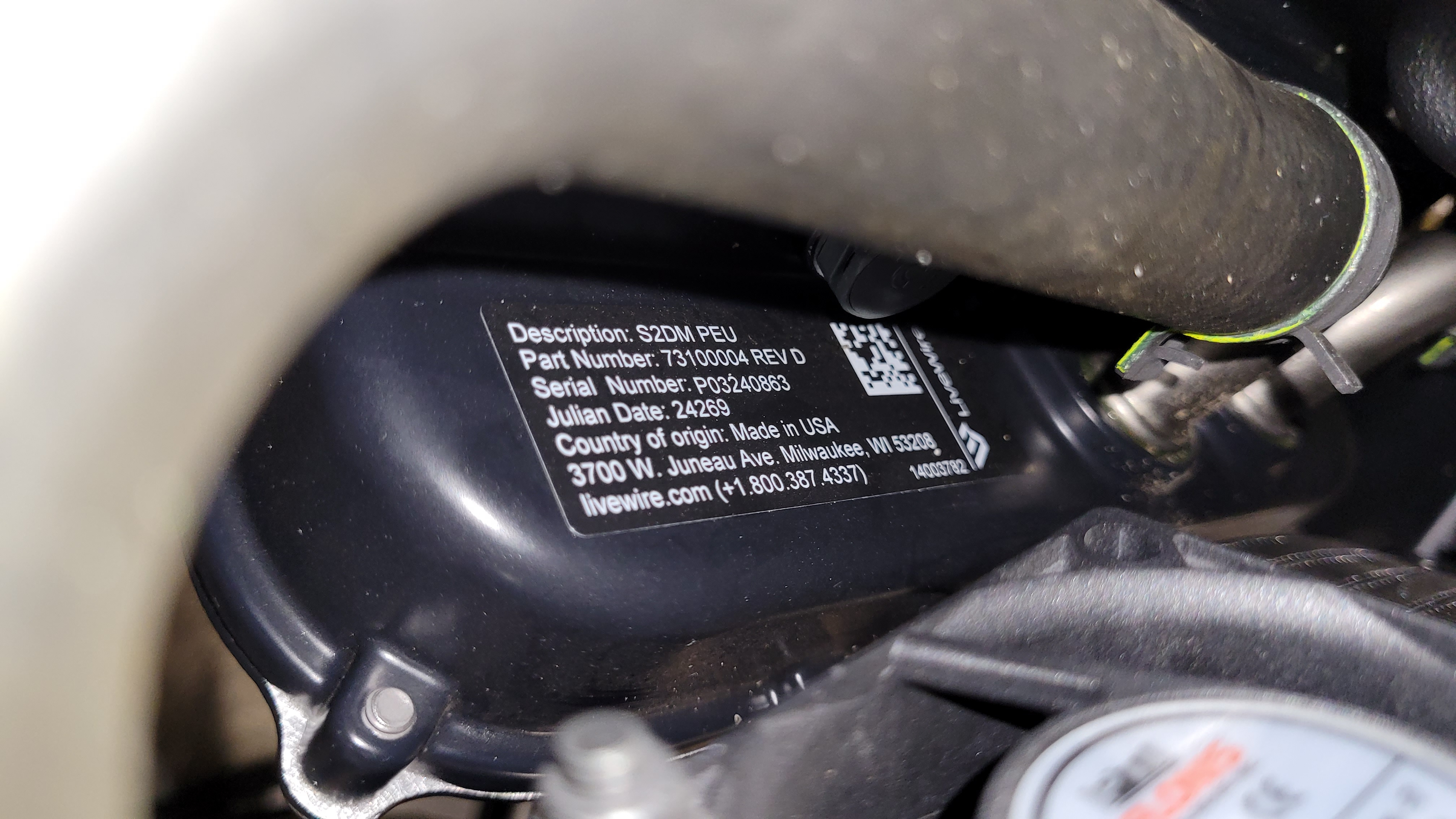

Moin,
das darf doch nicht wahr sein. Du hast aber gerade auch sehr viel Pech. Bei einem OBC-Fehler müsste aber die ganze PEU getauscht werden, oder?
Was hatte deine Mulholland noch einmal für ein Produktionsdatum? Haben die gesagt, was mit dem Akku los war?

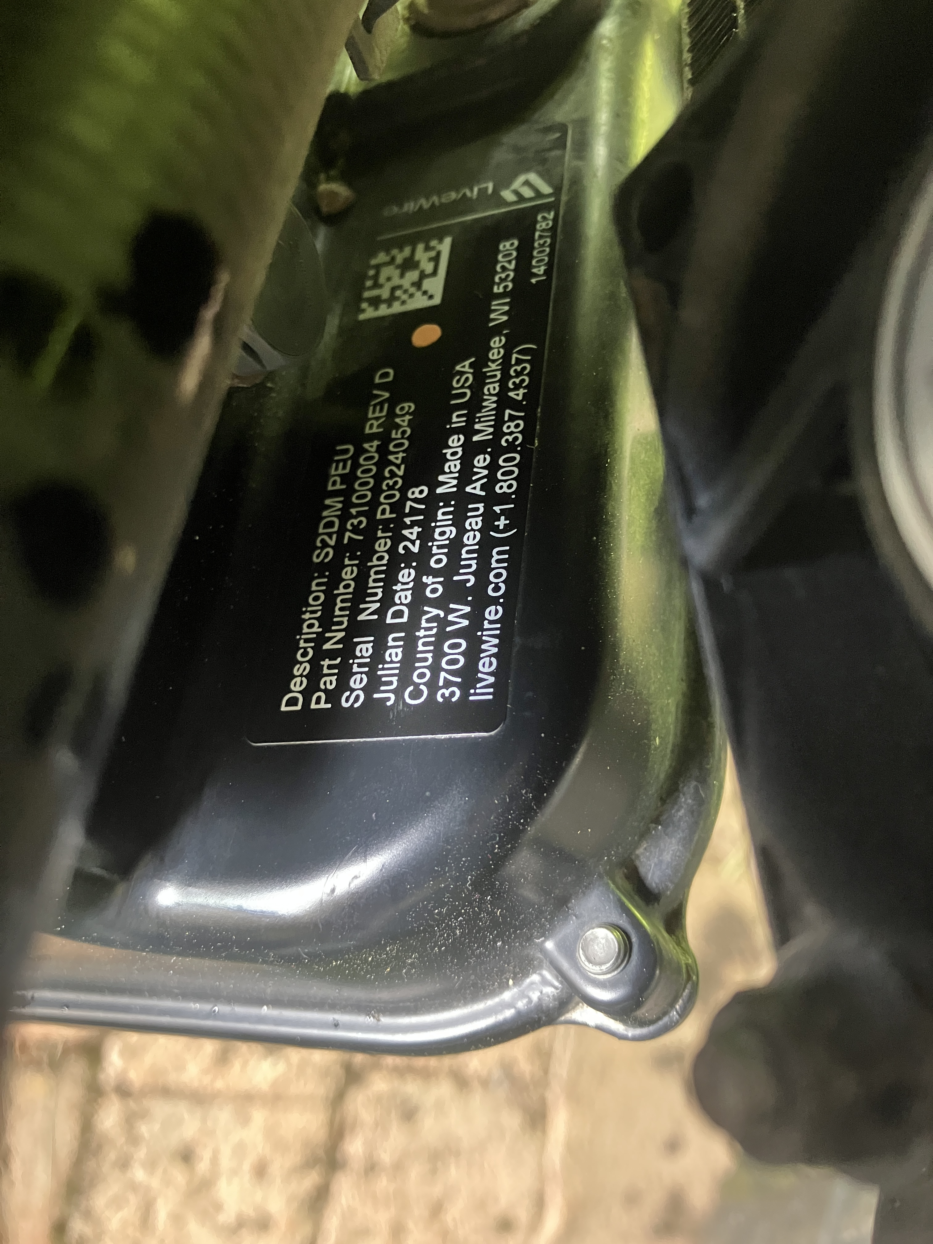

kannst du sagen, welche Teilenummer deine PEU hat? Bei meiner Alpinista mit Produktions-Datum 3.3.2025 lautet die Nr. 73100004 REV D (Julian Date 24269), wurde also wahrscheinlich am 25.09.2024 produziert (269. Tag in 2024). Hat jemand neuere Revisions-Nummern als REV D? Die fehlerhaften Chargen mit entsprechender Kennzeichnung unterliegen offensichtlich der internen Geheimhaltung. Wäre natürlich wesentlich kundenfreundlicher, wenn Livewire hier mit offenen Karten spielen und entsprechend Rückrufaktionen einleiten würde. So kann man natürlich auch anfänglich vorhandenes Vertrauen in die Marke (sonst hätte man sich keine S2 gekauft) in kürzester Zeit ruinieren.

Re: Meine Livewire S2 Mulholland
Meine ist vom 26.6.24
