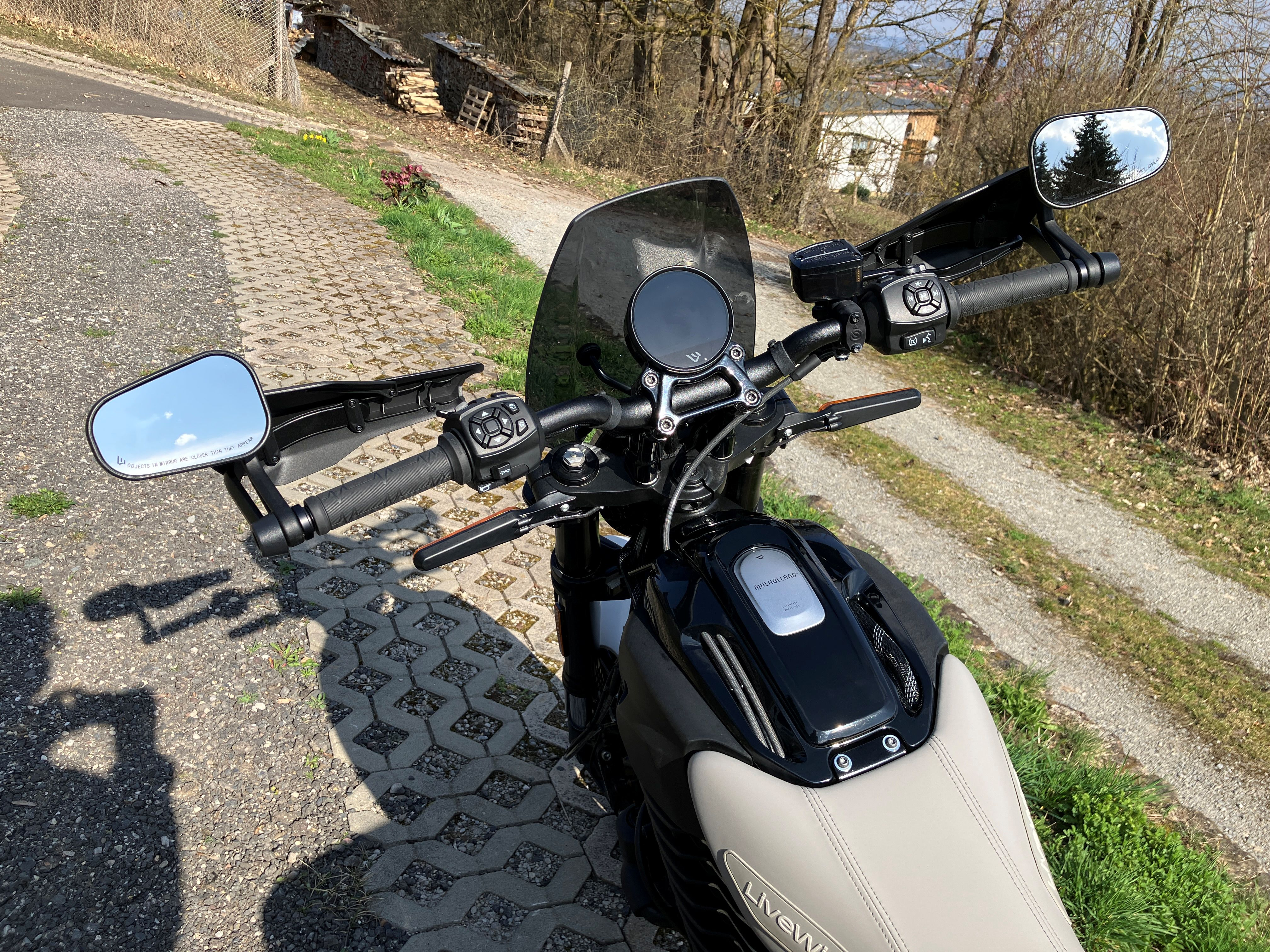

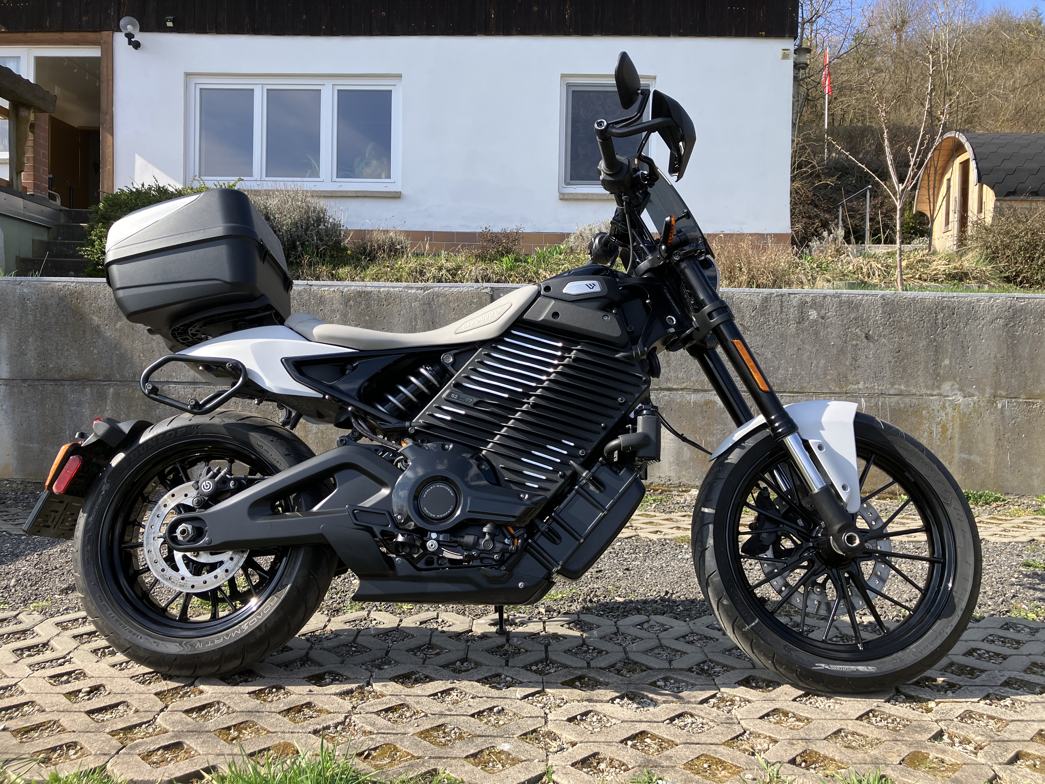

Es wird Zeit meine Livewire vorzustellen.
Seit Mitte November darf ich meine Livewire S2MH mein Eigen nennen. Der Start war etwas holprig. Nach der Übergabe hatte sich die Traktionskontrolle nicht mehr aktiviert und das Motorrad ließ sich nicht mit der App koppeln. Ben Marshall auf YouTube brachte mich auf die rettende Lösung - Die Hauptsicherung zeihen und einige Sekunden warten. Nicht ganz 600 km später gab es Akkuprobleme, die auf eine fehlerhaft funktionierende TCU und nötige Softwareupdates zurückzuführen waren. Alle Probleme sind jetzt erst einmal gelöst und alles funktioniert so wie es soll. Derzeit habe ich schon wieder 250 Kilometer ohne Probleme draufgefahren. Gekauft habe ich mir das Motorrad, um den täglichen Weg zur Arbeit zu bewältigen. Das Teil zaubert mir bereits auf dem Arbeitsweg ein Grinsen ins Gesicht. Am Wochenende bewege ich das Fahrzeug sehr selten und wenn, dann in die Waschbox. Die Reichweite hat sich bei mir auf 100 km über drei Tage eingependelt. Jeder längere Stopp bringt immer einen Batterieabfall von 2-4 Prozent mit sich. Offenbar wird dann ein Balancing durchgeführt, bei dem Strom verbraucht wird.
Einige An- und Umbauten sind auch schon erfolgt. Aus dem Zubehör von Livewire habe ich die Windschutzscheibe, den Gepäckträger, die Seitengepäckträger und die Handguards gewählt. Fast schon die Vollausstattung. Die Windschutzscheibe funktioniert trotz ihrer geringen Größe sehr gut. Der Oberkörper ist gut geschützt und am Helm gibt es bei 1,9 m Körpergröße keine Verwirbelungen. Die Seitengepäckträger sind inzwischen leicht modifiziert, damit meine Ortlieb Office-Bags dort ihren Platz finden. Ja, das Givi Topcase ist so eine Sache, aber leider im täglichen Einsatz geil.
Genervt haben mich die tief angebrachten Spiegel und der tiefe Tacho. Beides war immer nur eingeschränkt sichtbar. Somit wanderten Tacho und Spiegel nach oben.
Durch die Windschutzscheibe sieht es auch gut aus. Über die Handguards an einem Cruiser kann man sich streiten. Als Allwetterfahrer finde ich sie einfach praktisch, besonders wenn die Temperaturen um den Gefrierpunkt liegen. Damit kann ich auf eine stromfressende Griffheizung verzichten. Dem Kühler habe ich einen Schutz aus verzinktem Streckmetall verpasst. Ich spekuliere etwas darauf, dass der Kühler nicht so sehr mit Dreck eingesaut wird. Ich vermisse nur noch eine Schutzblechverlängerung vorn. Hinten will ich auch einmal sehen, ob ich den Dämpfer und die Dämpferanlenkung besser schützen kann. Da wird mir schon noch etwas einfallen.

Hi Jan,
danke für deine Vorstellung. Es waren ein paar interessante Sachen dabei, die mich auch umtreiben.
Windschutzscheibe: scheint wohl also doch was zu bewirken. Werde ich mir vielleicht auch holen. Hast du sie selbst installiert?
Mich nervt an meiner Alpinista auch die Position des Tachos. Wie hast du ihn nach oben bekommen? Denn das Logo scheint nicht verkehrt herum zu sein, also ist der Tacho nicht einfach abgeschraubt und gedreht... Ist das ein DelMar-Tacho?
Die Spiegel habe ich mir auch nach oben gesetzt, nur jetzt zittern sie. War in der unteren Position nicht so, glaube ich. Habe ich was falsch gemacht?

Nein, man kann einfach die Halterung drehen, und das Innenleben eben nochmal drehen.PeterM hat geschrieben: Sa 28. Mär 2026, 12:40 Mich nervt an meiner Alpinista auch die Position des Tachos. Wie hast du ihn nach oben bekommen? Denn das Logo scheint nicht verkehrt herum zu sein, also ist der Tacho nicht einfach abgeschraubt und gedreht... Ist das ein DelMar-Tacho?
Habe ich bei meiner Mulholland auch gemacht.

Hallo.
Da alle Schrauben in Alu sind sollte unbedingt ein Drehmomentschlüssel zum Einsatz kommen.
Ich habe da einen Link zum original online Werkstatthandbuch. Dort steht alles Notwendige drin, Tabellen mit Drehmomenten inklusive.
https://serviceinfo.harley-davidson.com ... groupId=15
Die Windschutzscheibe musste ich zwangsweise selbst montieren. Die Lenker-Riser waren nach einigen Kilometern nicht mehr richtig fest. Man benötigt einen Torx45 und den Drehmomentschlüssel mit 50 Nm.
1. Die Riser sind von unten mit einer Schraube auf jeder Seite verschraubt. Diese müssen gelöst werden.
2. Zwischen Gabelbrücke und Riser wird die obere Haltung montiert.
3. Riser mit dem notwendigen Drehmoment festziehen.
4. Windschutzscheibe anklicken und Verriegelungen an den Gabelholmen schließen.
Auf dem YouTube-Kanal von Livewire ist auch eine ausführliche Videoanleitung vorhanden.
https://www.youtube.com/watch?v=skKEf2h12FE
Die Lenkerklemmungen der S2-Modelle sind das gleiche Teil.
1. Hauptsicherung ziehen.
2. Tachoverschraubung unten am Gehäuse lösen (zwei kleine Torx-Schrauben).
3. Tachoelement herausnehmen und abstecken.
4. Lenkerklemmung lösen und drehen.
5. Lenker wieder verschrauben.
6. Tacho anstecken und von unten verschrauben. Drehmoment beachten, ist etwas mehr als handfest.
7. Sicherung wieder einstecken. Daraufhin startet die Livewire neu. Eventuell gibt es für einige Zeit Verzögerungen mit der Übertragung zur App.
Das Werkstatthandbuch hilft mit allen Drehmomenten und Vorgehensweisen weiter. Leider ist es nur auf Englisch.
