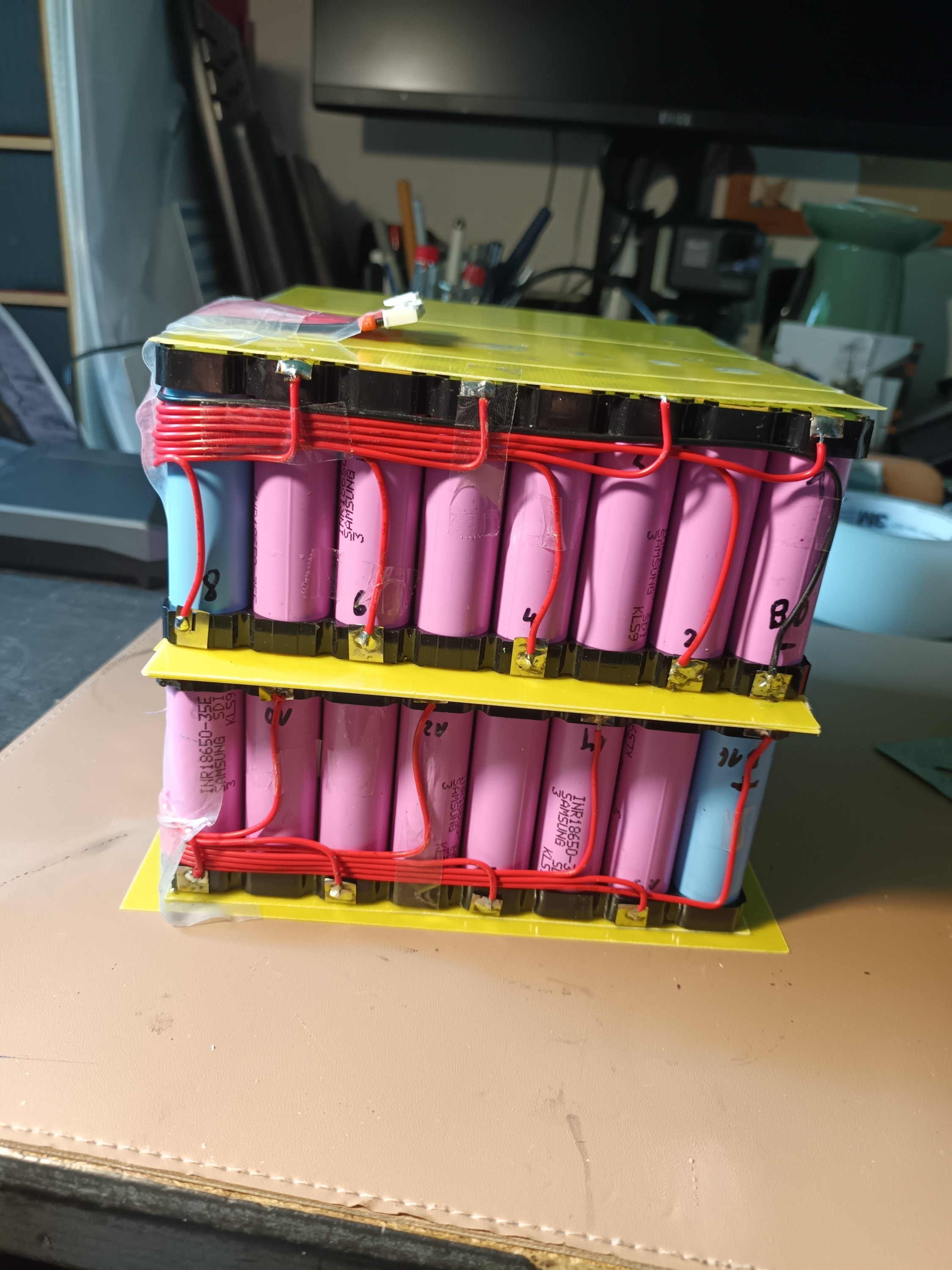

habe die alten Bleiakkus aus eRetro Star 2020 rausgeschmissen und in die Hauptkammer, in der sich vorher 3 Pb-Akkus befanden, einen selbstgebauten Akku 16S10P mit 18650 (3500 mA) und Daly BMS eingebaut.
Den Controller (ZNEN ZWK060035-B) habe ich so belassen wie er war, d.h., bei 54 V Restspannung macht er dicht. Der Daly zeigt dann knapp 50% Restladung bei insgesamt 40 gefahrenen km an.
Um diese knapp 50% auch noch nutzen zu können möchte ich nun die Einstellungen im Controller ändern und bräuchte dazu eine Anleitung von jemandem, der dies schon erfolgreich gemacht hat. Oder lohnt es sich, einen anderen Controller zuzulegen?
