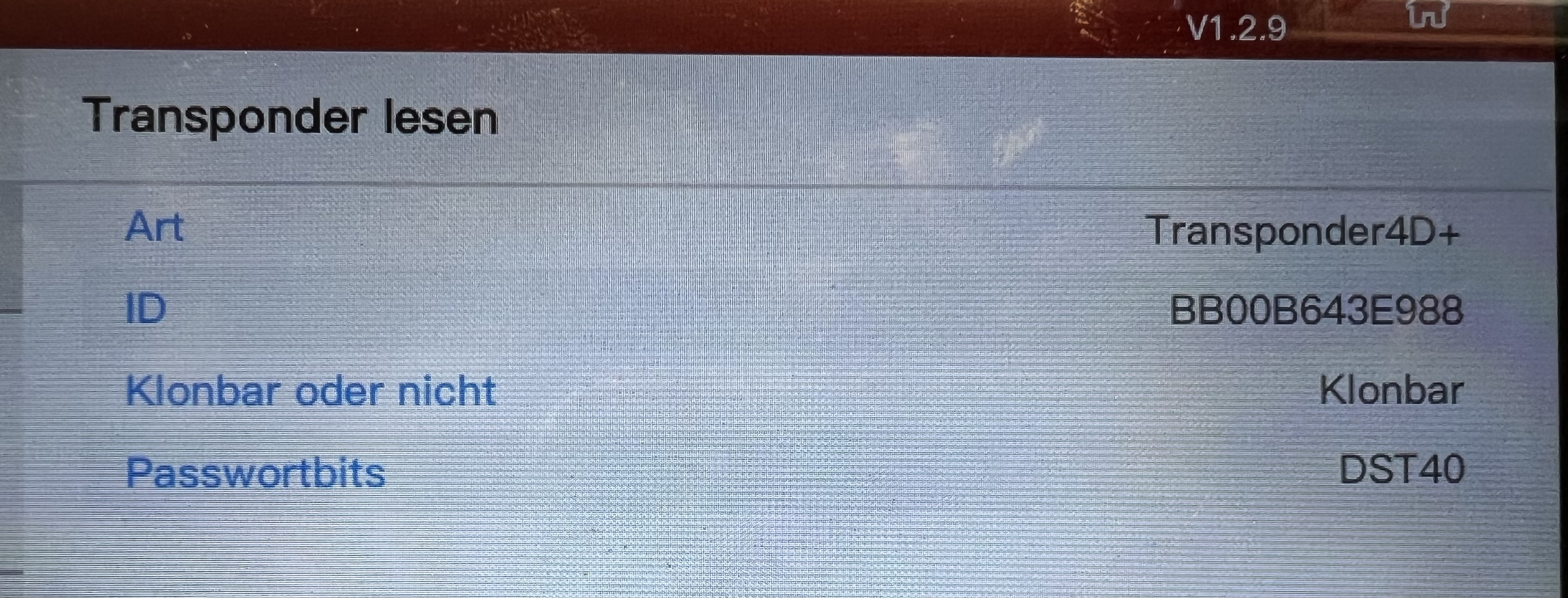

Das funktioniert allerdings nur wenn der Keyfob die Wegfahrsperre freischaltet. Ohne das geht es meiner Meinung nach nicht weiter.

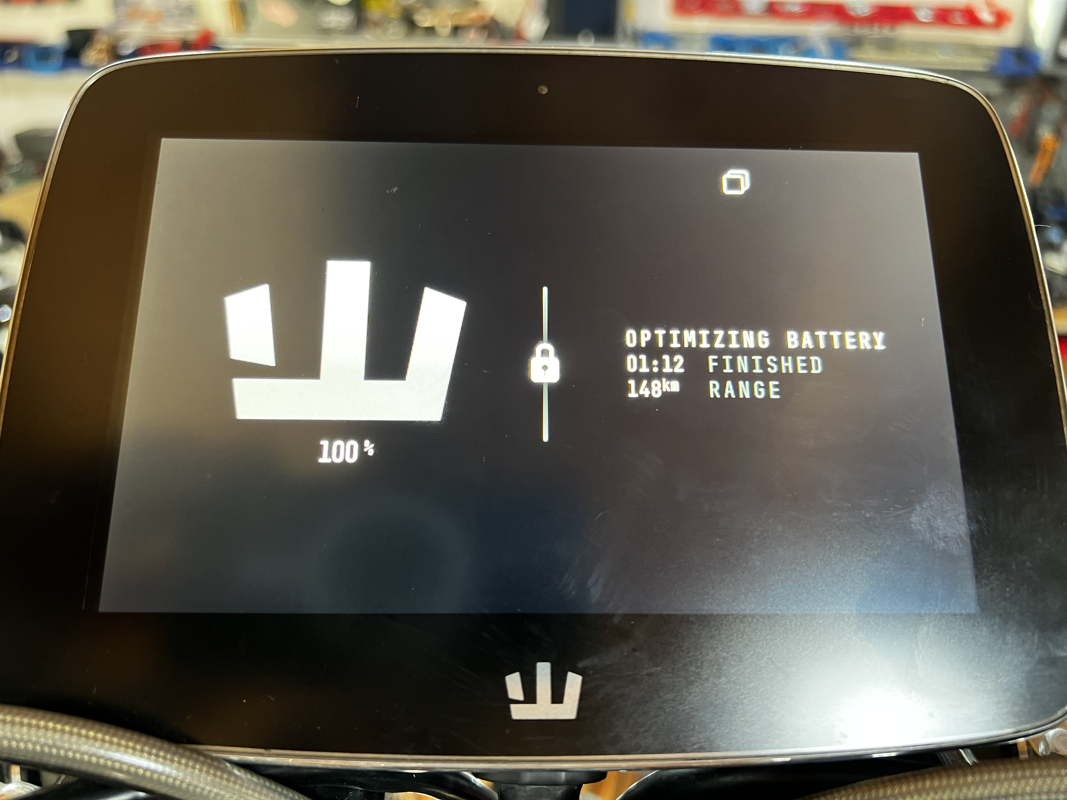

So...zwischenzeitlich ist "Sie" von ganz alleine, mehrfach schon, aufgewacht. Das HMI war immer sehr war, da läuft also auch was im Hintergrund, halt ohne Bild. Hier ein kleines Video dazu. Der aufmerksame Zuschauer stellt eine wundersame Erholung des Akku auf 100%SoH fest. Es wurde häufig, beim Ladevorgang, "Optimizing Battery" angezeigt. Wie bereits erwähnt, Jonas Bremse hat bei der Fehlersuche Akku schon mal geholfen und nach dieser Anzeige gefragt. Sie wird irgendwann kommen, sagte er...
Also das Ding geht mal und mal nicht. Das lässt auf einen einfachen Kontaktfehler schließen, dagegen spricht das es nicht reproduzierbar ist und die Abläufe des Erwachens auch immer wieder anders von statten gehen...
Am häufigsten ist, nach drücken der Starttaste, versucht das Ladegerät den Stecker mehrfach zu entriegeln. Egal ob einer drin ist oder nicht. Ein anderes mal fährt jetzt einfach alles ganz normal hoch...und dafür ohne jegliches Zutun auch wieder runter. Ich gehe deshalb eher von einem Elektronischen Problem aus...
Da jetzt viele Fragen und Theorien aufgekommen sind erst mal das wichtigste hier, ohne Zitate etc. das wird mir sonst einfach zuviel...
- Die Karre war tatsächlich ohne jegliche Funktion. Der HV Akku und der 12V waren messbar voll geladen und es passierte rein gar nichts, weder beim Köpfchen drücken, noch beim stecken des Typ2 --> Das war absolut nicht Okay
- Die Rundstecker am Akkukasten sind blitzeblank und durchgemessen. --> Alles Okay

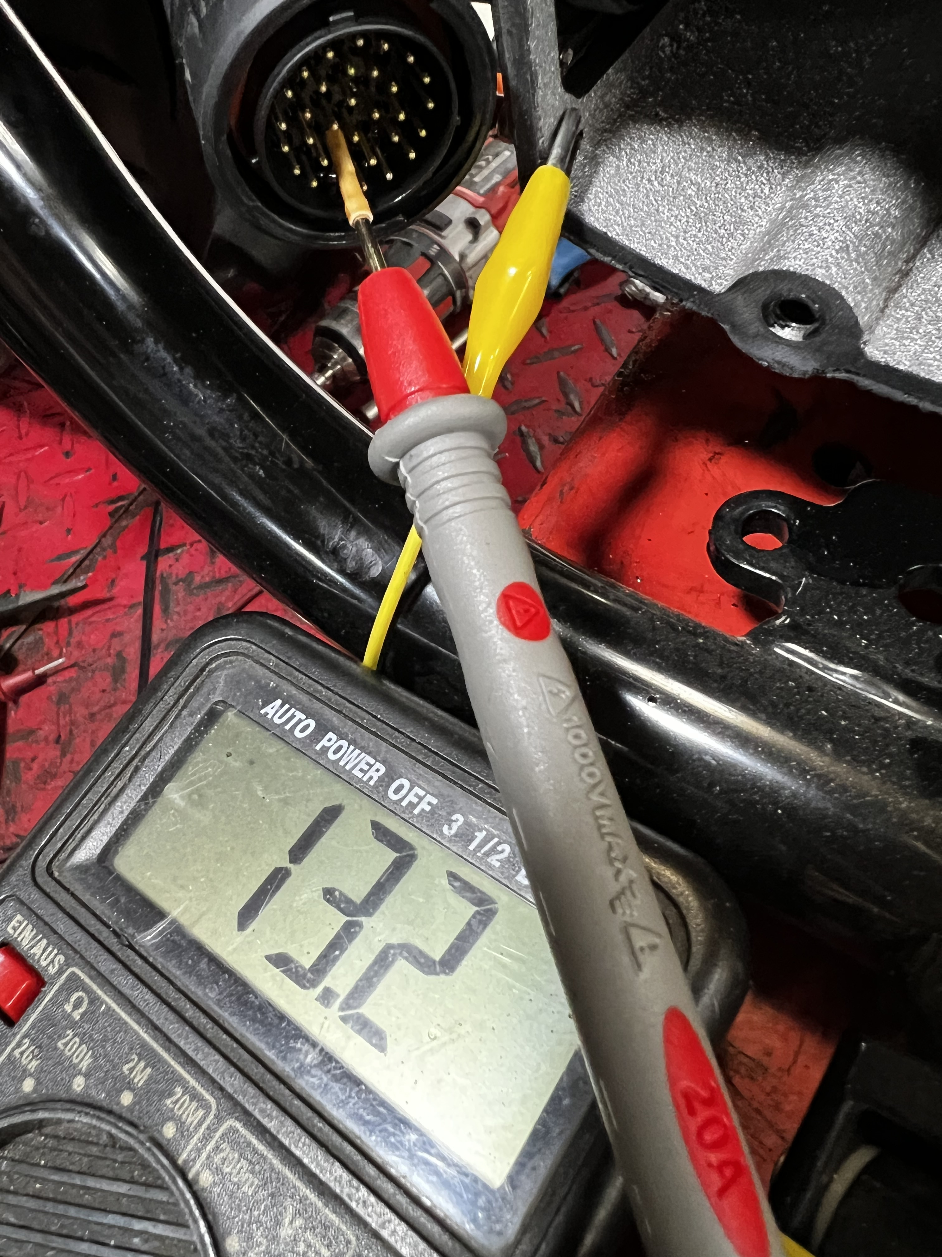

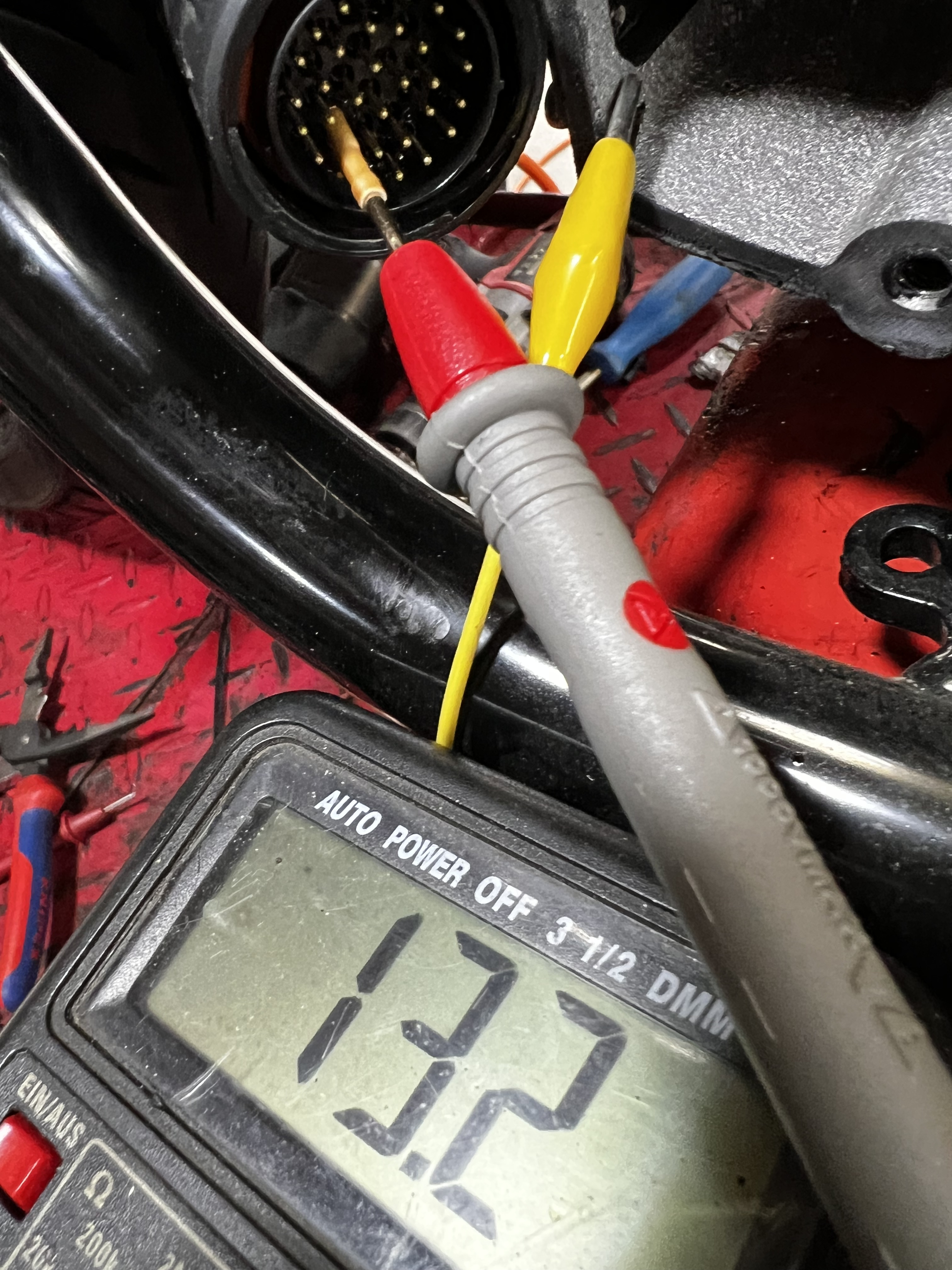

- Der 12V Akku ist voll, Leerlaufspannung 12,8V. Wenn der DC/DC an ist dann Ladespannung 13,8V. --> Ich würde sagen Okay
- Alle Taster funktionieren, der Joystick ist nagelneu --> Okay
- Die Funktion System hochfahren kann über den Taster am Zünd./Lenkradschloss genauso wie am Lenker genutzt werden --> Okay
- Es wird der Notschlüssel erkannt, wenn der an der Spule ist geht alles. Wenn der andere, mit VOLLER Batt, an die Spule kommt geht es auch, allerdings ist das das Warnzeichen "kein Schlüsselerkannt" an. Wobei die Karre auch weiterhin ein Eigenleben entwickelt wenn ich die Schlüssel mit ins Haus nehme. Warnblinker und hochfahren in den Standby. Also OHNE wackel, wackel etc., einfach so halt. Ich stand auch schon in der Garage und es ging einfach los
--> Das ist Okay/nicht Okay
Und noch einmal, hier ist alles offen. Akkudeckel beide Seiten, das Handschuhfach ist raus und Sevcon frei zugänglich.
To be continued...

Gehen wir es mal strukturiert an, und teilen auf in relevante und irrelevante Dinge:
"Optimizing Battery": habe ich gegen Ende von fast jedem Ladevorgang. Das ist die Zeit, in der das BMS arbeitet und den Zellen den "Feinschliff" gibt. Ich lasse meine Kiste solange am Strom, bis der Standby-Verbrauch über 15 Minuten bei unter 15W liegt, genauer gesagt sind es laut Fritzbox 10.4W.
Ich bezweifel, dass damit SoH "repariert" wird. Wenn es jetzt einen Sprung gab, dann hat irgendwas eine Neukallibrierung ausgelöst - Error würde einen Daumen dafür geben wenn er wüßte, wie man das auslöst.
=> ich bin der Meinung, das Thema interessiert nicht für die Fehlersuche. Zunächst irrelevant.
Schlüsselsymbol ab Start: halte ich für einen Fehler. Mit der letzten SW-Version kennen es die meisten Fahrer, dass während der Fahrt mal das Schlüsselsysmbol kommt, manchmal wieder geht, oder sich deaktiven läßt, wenn man mit dem Schlüssel 2m weg geht und dann wieder zum Gerät zurück geht. Das wäre normales Verhalten, aber direkt die Meldung von Anfang an ist ein guter Anlass für den Start der Fehlersuche.
=> hier liegt also wohl ein Problem vor
Entriegeln des Typ2 nach dem Start: das erfolgt genau einmal, wenn gestartet wird, zusammen mit Anschalten Rücklicht, Kennzeichenleuchte, vorderes Parklicht. Wenn alles ok ist.
=> hier liegt ein Problem vor
Frage: flackern denn auch die Lampen zusammen mit den Entriegelungen des Typ2?
Wenn ja, dann sehe ich einen Fehler im Bereich DC-Konverter in Richtung Boardspannung.
Wenn nein, dann sehe ich den Fehler nur im Bereich der 12V-Kabelstränge (meine Vermutung).
Alternativ: Fehler zwischen Schlüsselschalteinheit / Lenkradschloss und VCU

Knopfzelle ist NEU mit 3,32V Ich habe hier ein Schlüsselprogrammiergerät und habe beide Transponder ausgelesen. Sind natürlich nicht das gelbe in dem Bereich...ich kenne die noch von alten Ford und auch BMW hatte ähnliche. Immer mal Ärger mit der Wegfahrsperre... Auch die Spule habe ich gemessen. Gibt ein Signal ab und sollte laut Hersteller ZADI mit 4,9Ohm Widerstand okay sein. Ich müsste mir erst einen passenden Rohling besorgen um den zum checken.
Jetzt kam ja auch die Geschichte mit dem Schlüsselsymbol nach Softwareupdate hoch. Ich hatte auch das Problem, was ja keines ist, denn das Ding fährt ja auch ohne den Key...jetzt habe ich dieses Problem halt immer wieder, liegt´s jetzt am Schlüssel oder an fehlerhafter Software?!

Okay, siehe pics. Im Rundstecker soll die Batterie auf zwei Pins ankommen, a und b. Die sind über zwei Leitungen parallel geschaltet, um die Stromlast transportieren zu können. Beide Pins neigen zum Abfaulen / Korrosion, möglicherweise auch auf der nicht sichtbaren Seite. Hier bei ausgeschalteter Maschine prüfen, ob auf beiden PINs die 12.xV von der Batterie ankommen - ein Pin allein wird nicht reichten! Wenn einer von beiden Pins tot ist, dann ist erstmal vor jeder weiteren Fehlersuche (falls die dann noch notwendig ist) hier eine Reparatur durchzuführen. (Unter uns, Error wird es nicht gerne hören: als ich die Anschlüsse a und b als Fehlerquelle identifiziert hatte, habe ich testweise eine Leitung von 12V-Batterie direkt auf VCU-Anschluss gelegt - sofrt lief alles normal).
Okay, 13,1 off / 13,8 on2. Auf Pin Z liegt 12V-Ladespannung, die gehen zur Fusebox. Hier prüfen, ob die Spannung an der Fusebox bei eingeschalteter Maschine hoch geht, wahlweise bei eingeschaltetem Ladegerät, das kann man auch direkt an der 12V-Batterie messen. Das DEV-Menü wird da nur intern messen auf der VCU, aber nicht, ob der Saft ankommt.
