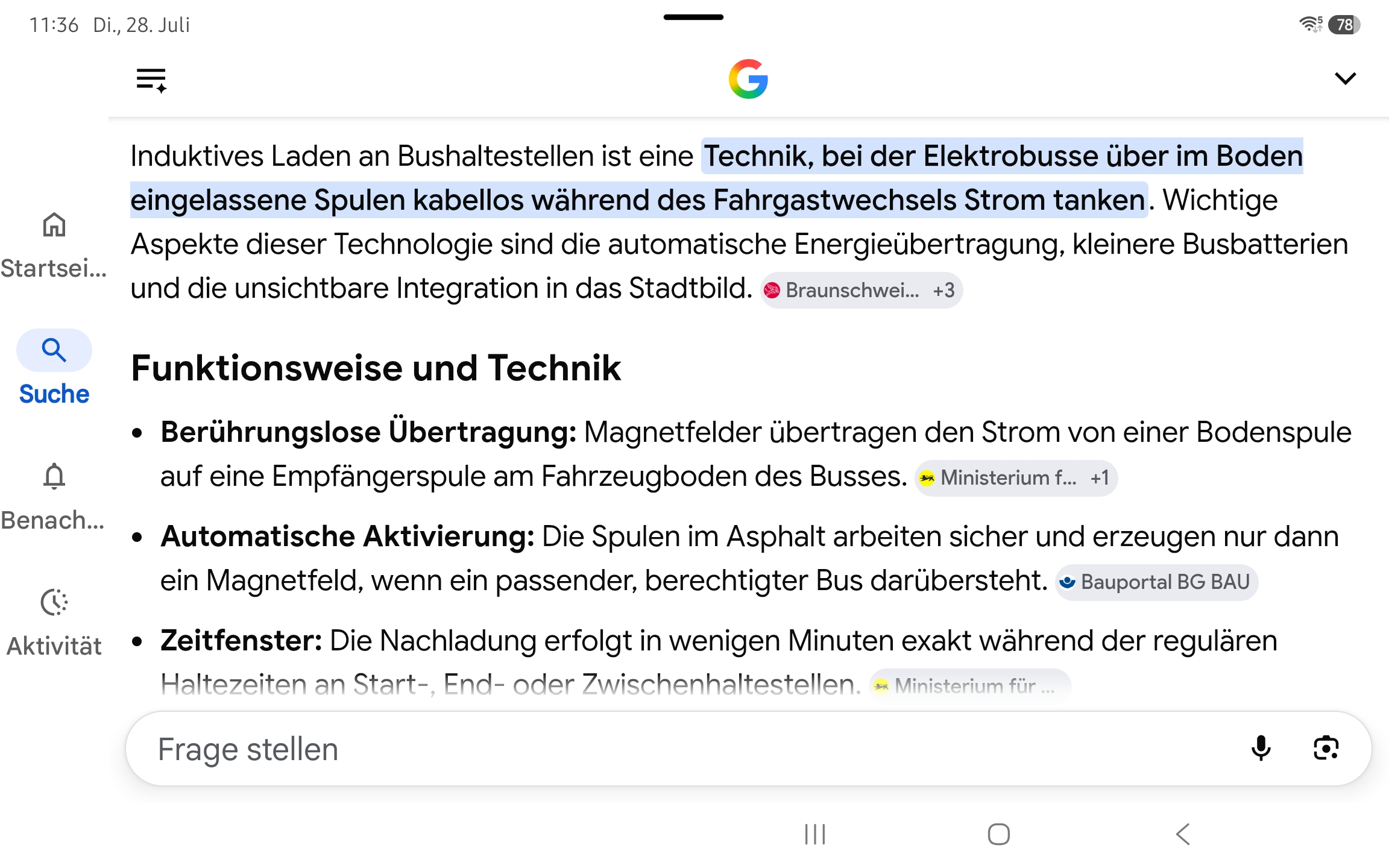

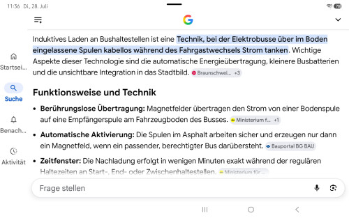

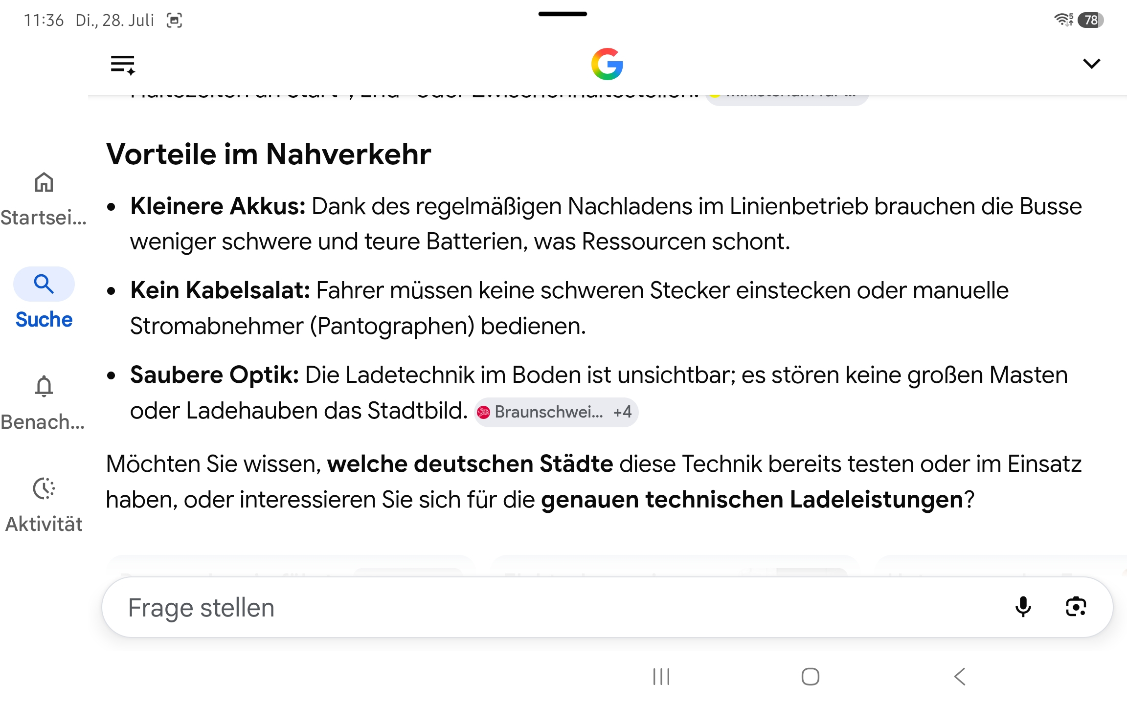

In Berlin sind viele Bushaltestellen umgebaut worden. Die Straße wurde im Haltestellenbereich aufgerissen für dieses induktive Laden. Enthaltestellen sind auch damit ausgerüstet. Natürlich nur dort wo überwiegend elektrisch gefahren wird.
Muß ja irgendwie seine Daseinsberechtigung haben...

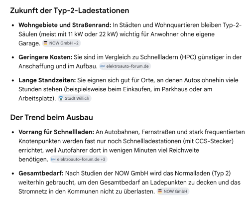

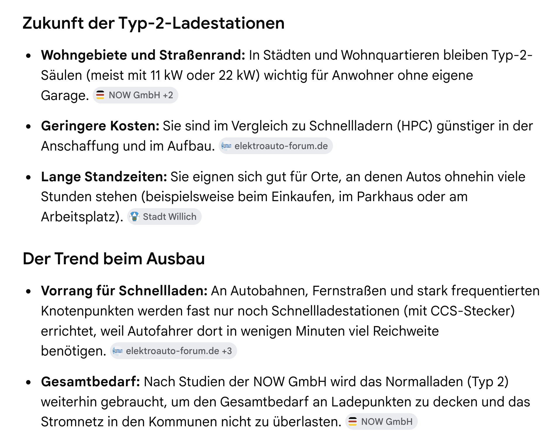

Man muss nur einmal die KI fragen und man bekommt die Fakten:
"AC-Typ-2-Ladestationen (Normallader mit 11 bis 22 kW) werden weiterhin in großer Zahl gebaut. Sie machen im öffentlichen Raum nach wie vor den größten Anteil neuer Anschlüsse aus, da sie deutlich günstiger sind und sich viel leichter in bestehende Ortsnetze und Wohngebiete integrieren lassen als teure Schnelllader."
Also perfekt für elektrische Motorräder. Und der unschöne Nebeneffekt, wenn Motorräder CCS hätten: Jeder Autofahrer wird sich bedanken, wenn ein Motorrad mit vielleicht 11kw Ladeleistung einen Schnelllader mit 300kw+ blockiert!
Im Verbrennerbereich wurde das ja super gelöst: wer meint, er könnte an der LKW-Diesel Zapfsäule schneller tanken- geht nicht- Rohr ist zu dick.

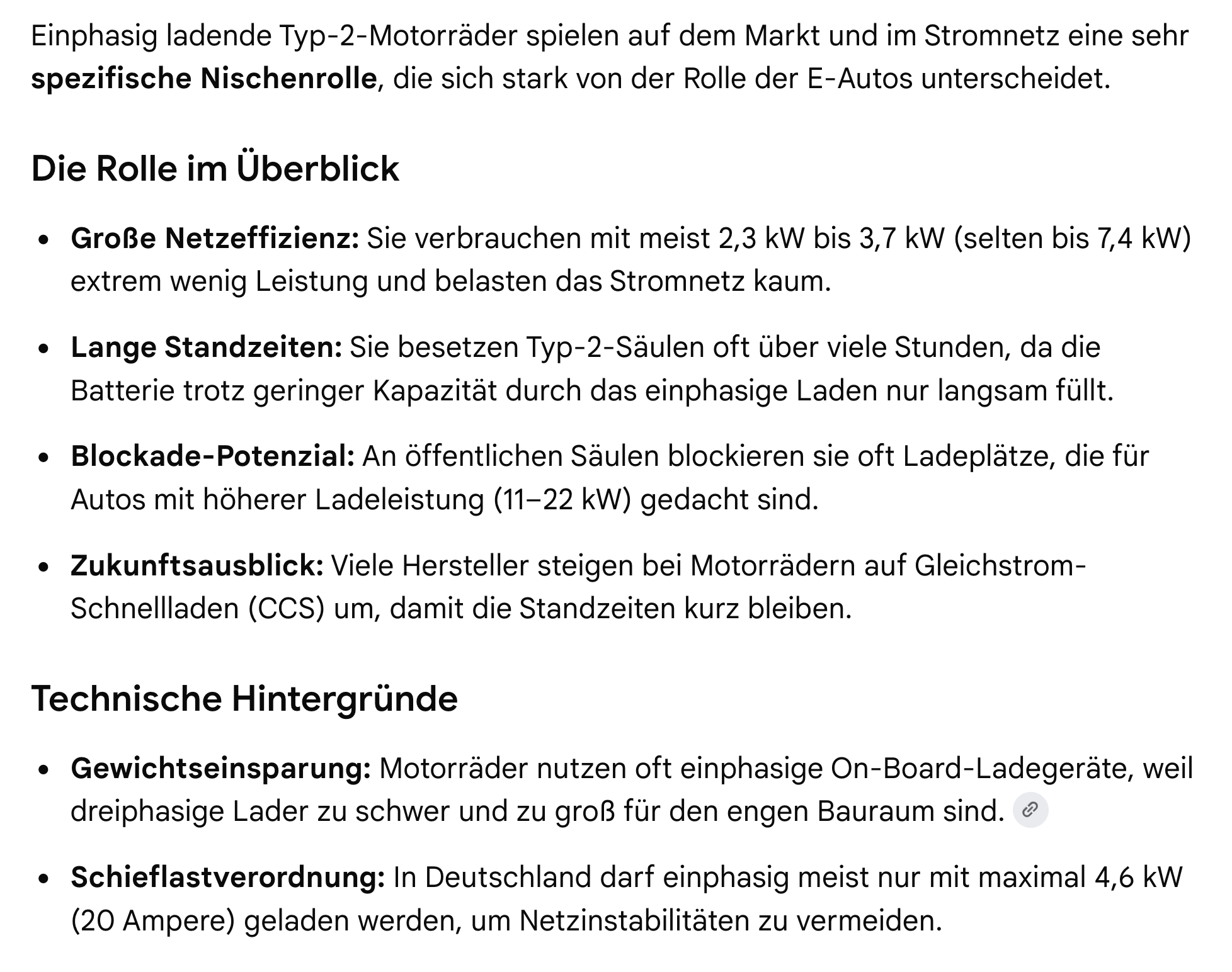

In diesem Fall schätzt die böse KI die Zusammenhänge recht vernünftig ein:

@error
Danke für den Beitrag
Manche Grünideologen verwechseln entscheidende physikalische Gesetze mit ihrer Traumwelt.
Also auf den Punkt:
- Typ2 ist perfekt für E-Motorräder ausgelegt.
- CCS an Transitstrecken für schnelle Ladung von Fahrzeugen mit genug Kapazität um die Power auch zu verkraften.
- Rechnen wir in der Zukunft mal mit nem 22kw Akku in großen Motorrädern- eine Stunde an AC mit 22kw oder 30 Minuten an einer 43kw Säule.
Damit ist der absolute Peak erreicht. Klar kann mein Modellbauakku auch 60C im RC-Flugzeug- aber der ist auch nach 100 Zyklen im A...(Popo).
Unterm Strich sind 30 Minuten Ladezeit für ein Motorrad mit immer 200km Reichweite ein Traumwert, wo wir ja noch gar nicht sind.....und hier wird über CCS laden disskutiert?
